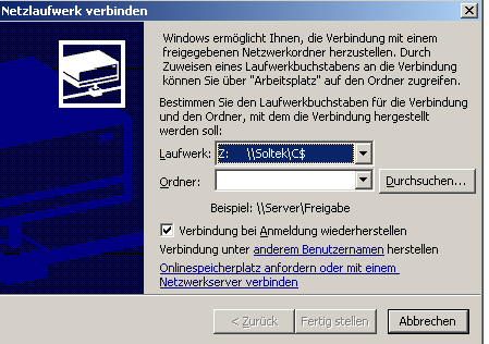

Wenn Du Dich auf dem Rechner mittels Passwort für den Administrator anmelden musst, kannst Du von den anderen Rechnern auf die Freigaben zugreifen, wenn Du das Netzlaufwerk unter einem anderen Namen verbindest, als Name den Benutzername vom Admin und sein Passwort eingibst. Siehe Bild, wenn Du den Haken setzt bei "Verbindung bei Neustart wiederherstellen" und das Passwort speicherst (nur nötig, wenn keine anderen auf dem Rechner arbeiten, sonst musst Du jedes Mal das Adminpasswort eingeben, vom Rechner auf den Du zugreifen willst), benötigst Du keine Rechte und kannst auf alle Daten zugreifen, also musst Du auch nichts frei geben und bist sicher, das kein anderer (der das Passwort nicht kennt vom Admin) darauf zugreifen kann.
