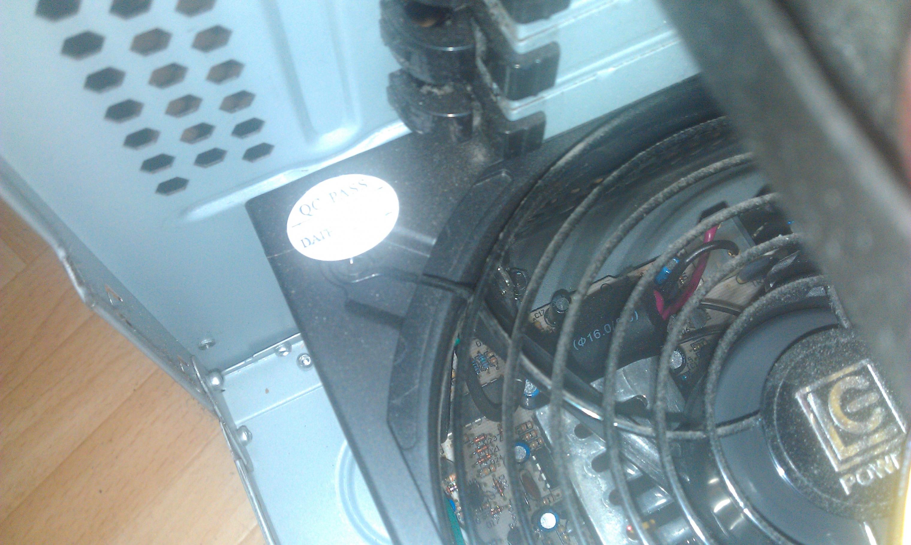

Ich habe mal ein paar Fotos gemacht:

@kobey
die Bilder sind etwas unbrauchbar, sieht nach einem LC6550 aus aber davon gab es mehrer Versionen
hast kein Bild vom seitlichen aufkleber ?

Klarer Fall von Netzteil falsch herum eingebaut wenn das NT unte verbaut ist, der Lüfter müsste eigentlich nach unten zeigen nicht nach oben, stell dir mal vor eine Schraube fällt runter was dann alles passieren kann.

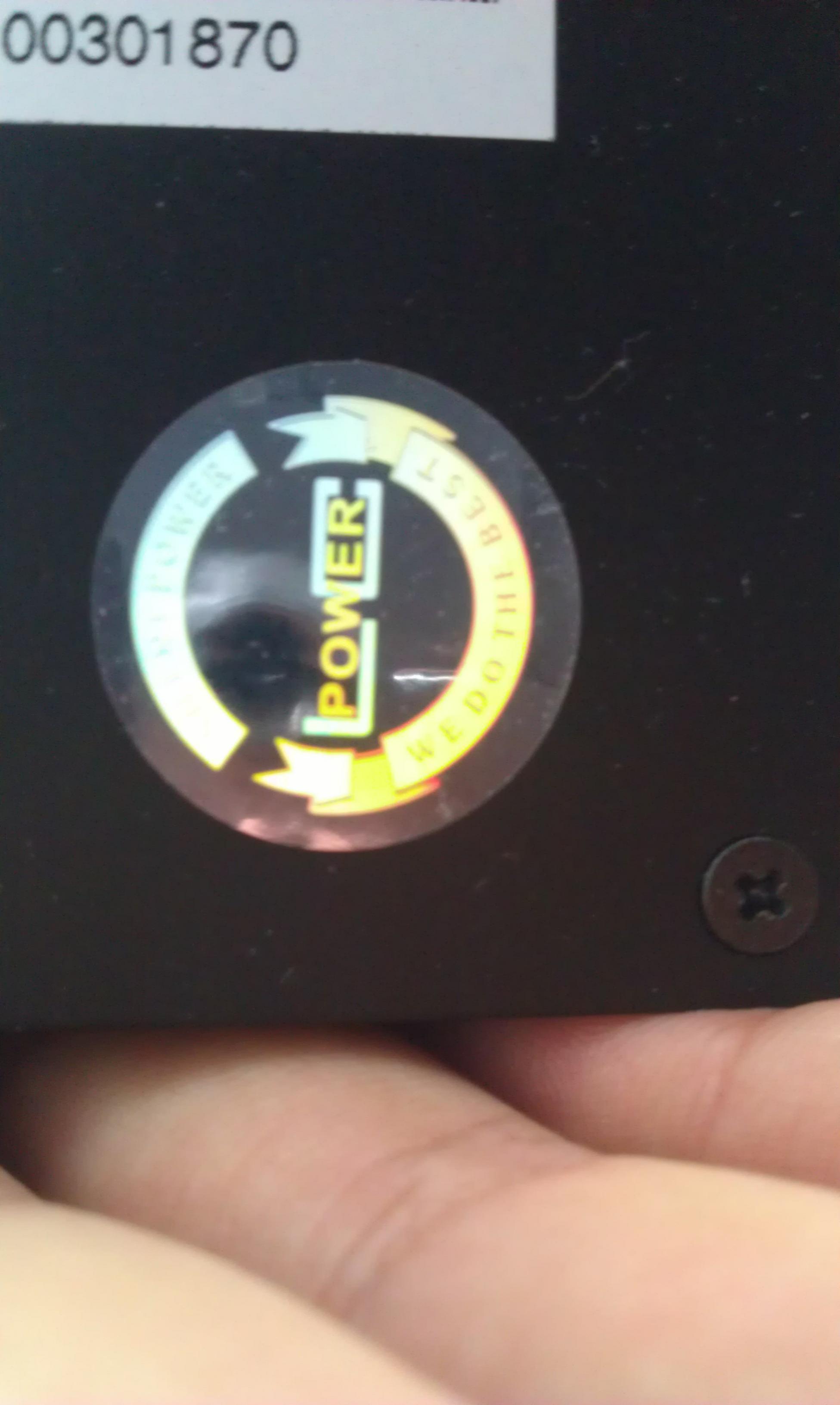

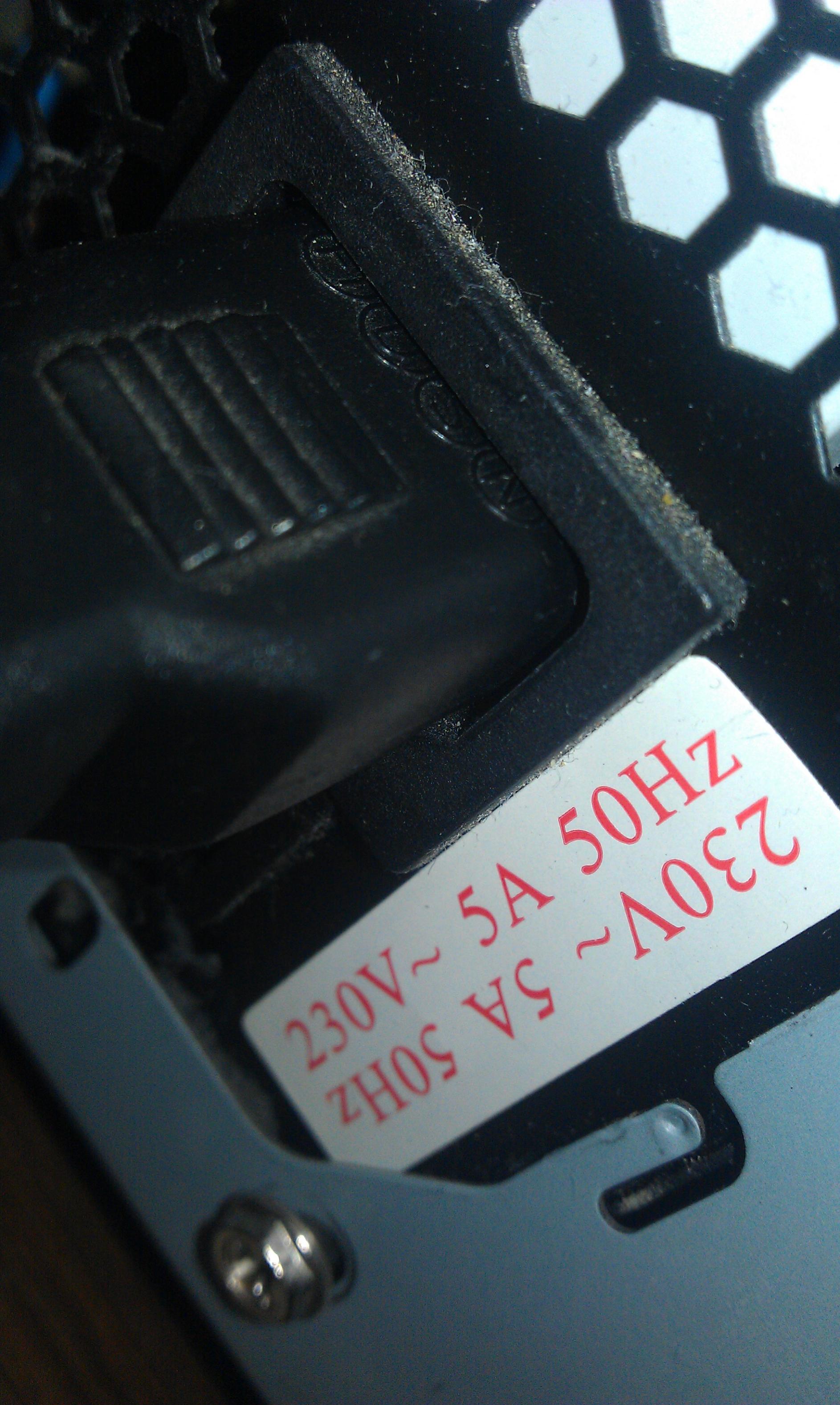

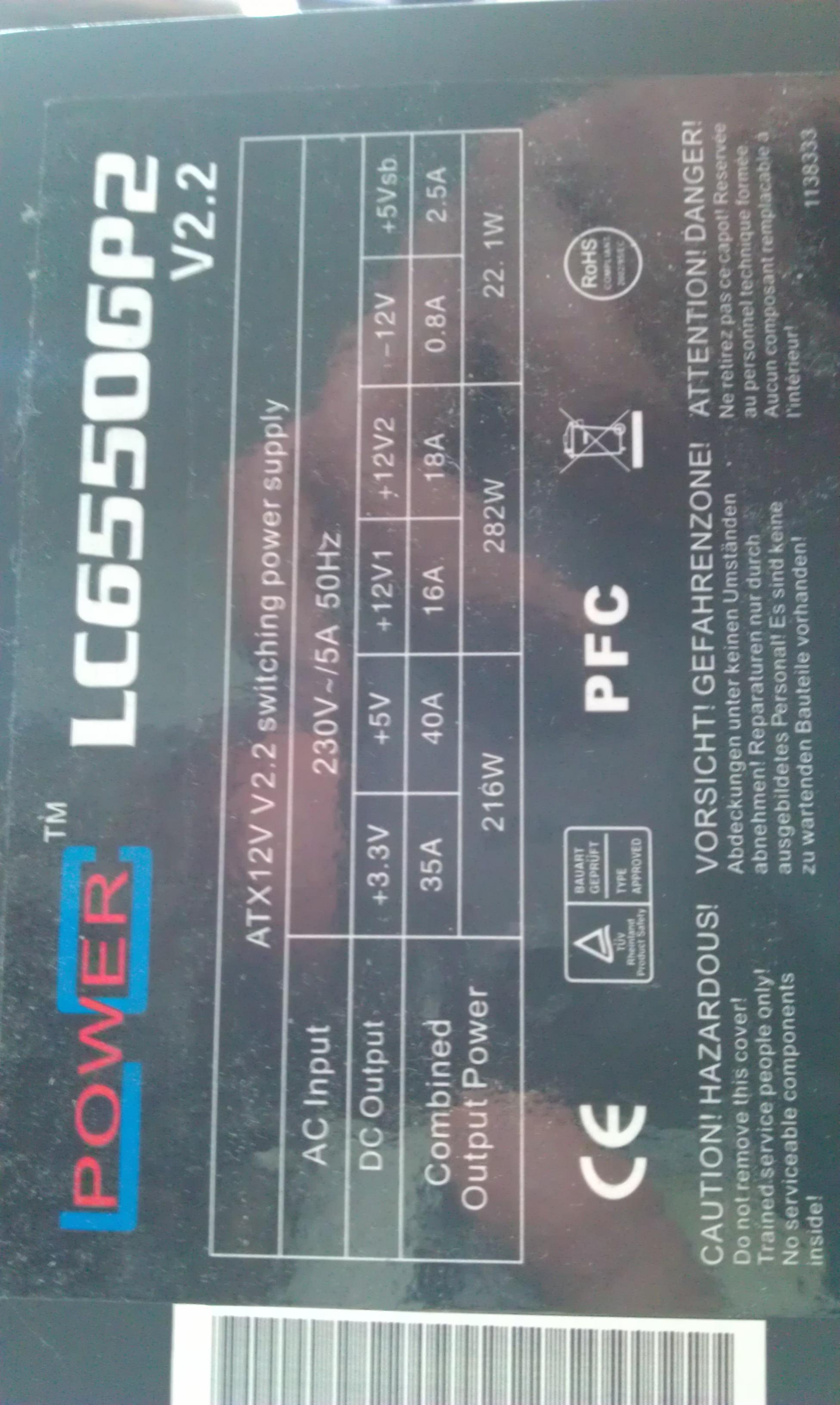

Okay, ich habe jetzt mal das NT ausgebaut und den Aufkleber hinten fotografiert. Ich hoffe ihr könnt mir jetzt mehr dazu sagen, bzw ob das NT wenigstens Sicherheiten hat, dass es bei Überbelastung einfach ausgeht und nicht die andere Hardware zerstört.
Danke Euch.

Okay, das wird mir jetzt hier alles zu bunt. Das Computerbase Urteil zu dem LC Netzteil ist ja wirklich vernichtend.
Ich habe mir jetzt folgendes Netzteil noch dazu bestellt und denke dass dann Ruhe ist:
http://geizhals.at/de/677345
Danke Euch.
