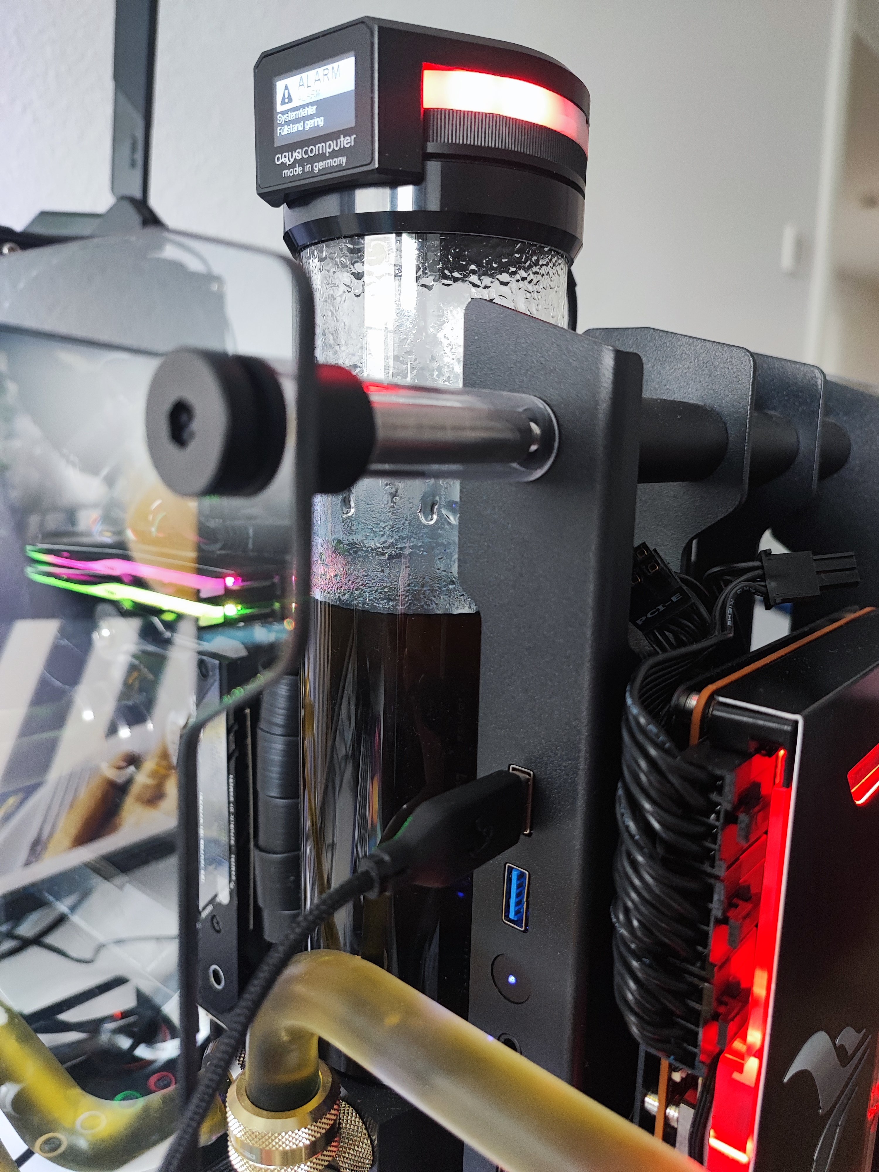

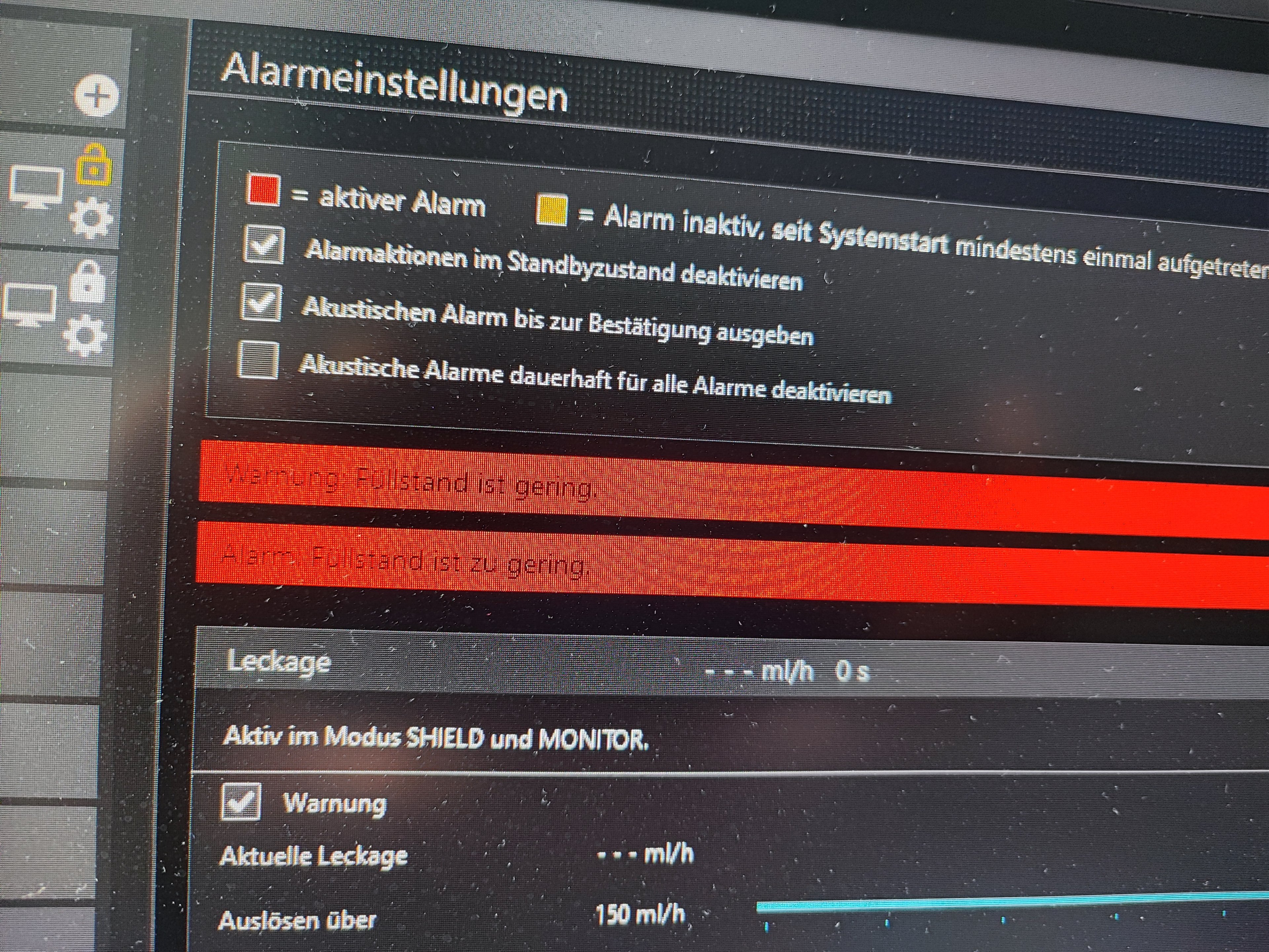

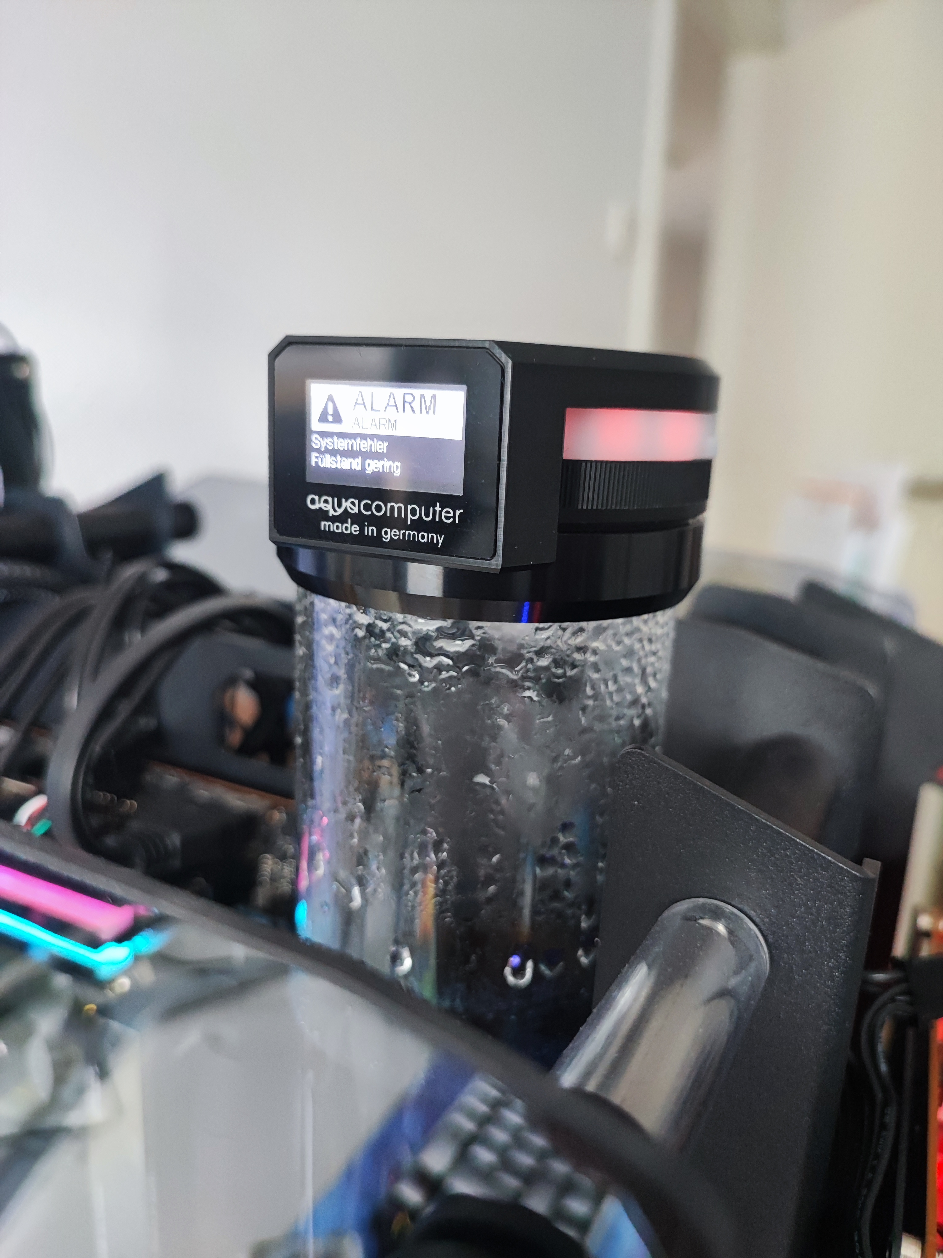

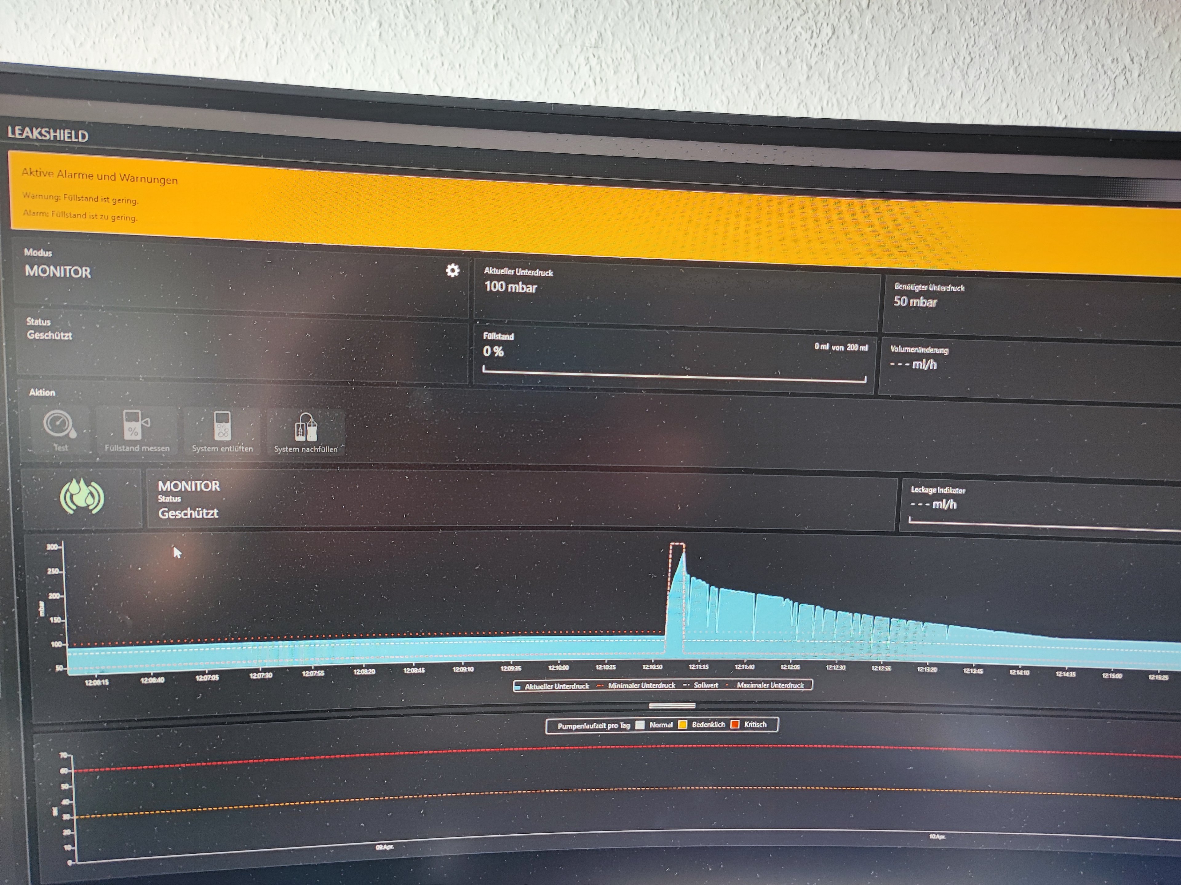

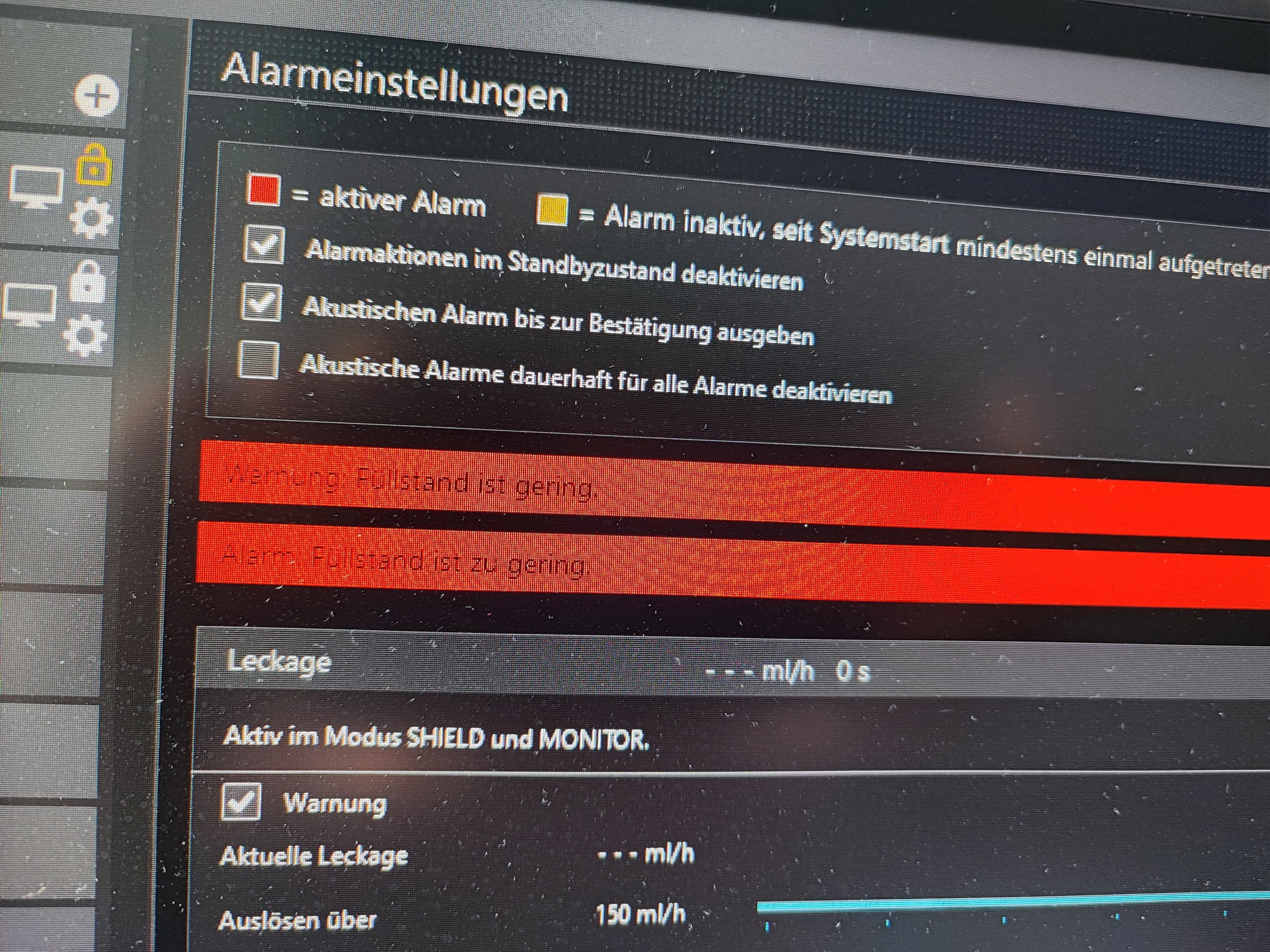

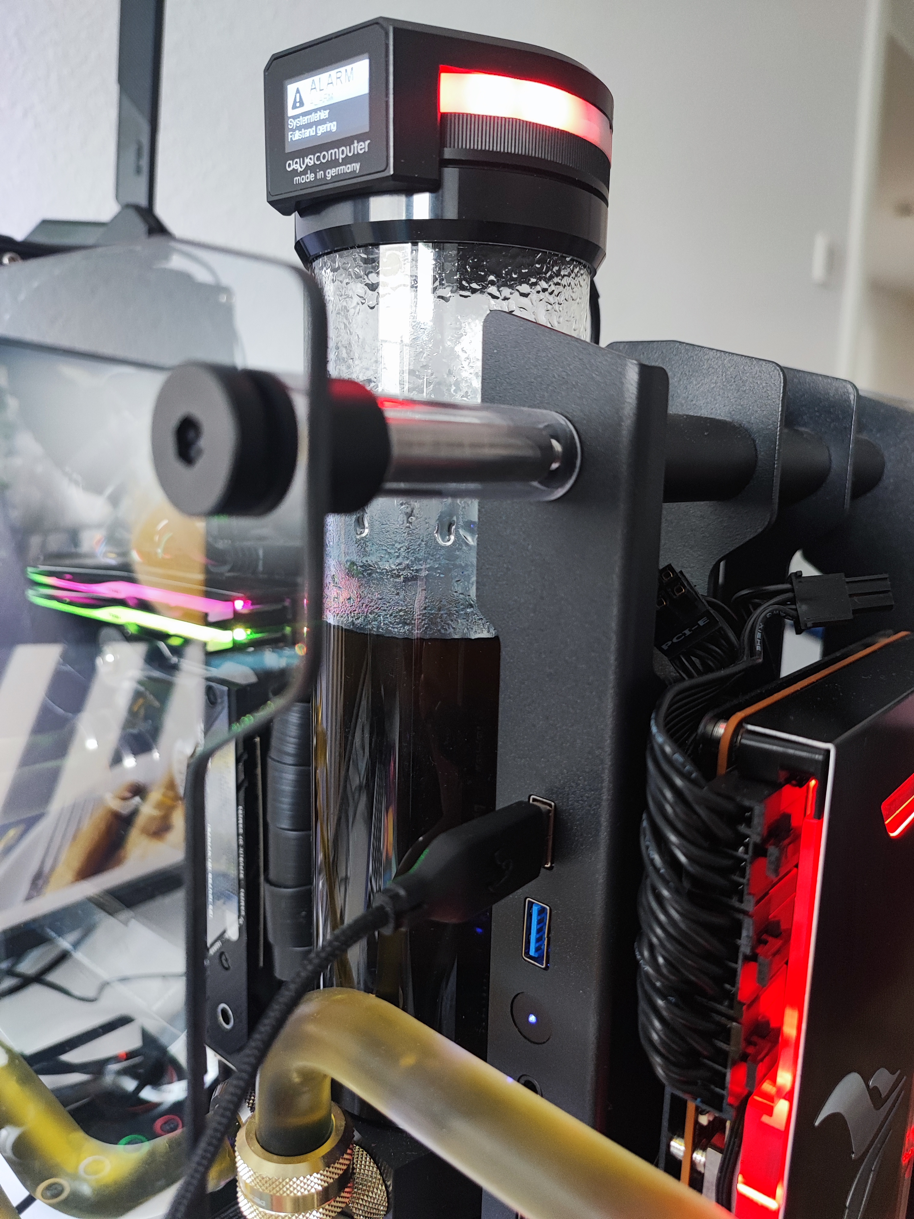

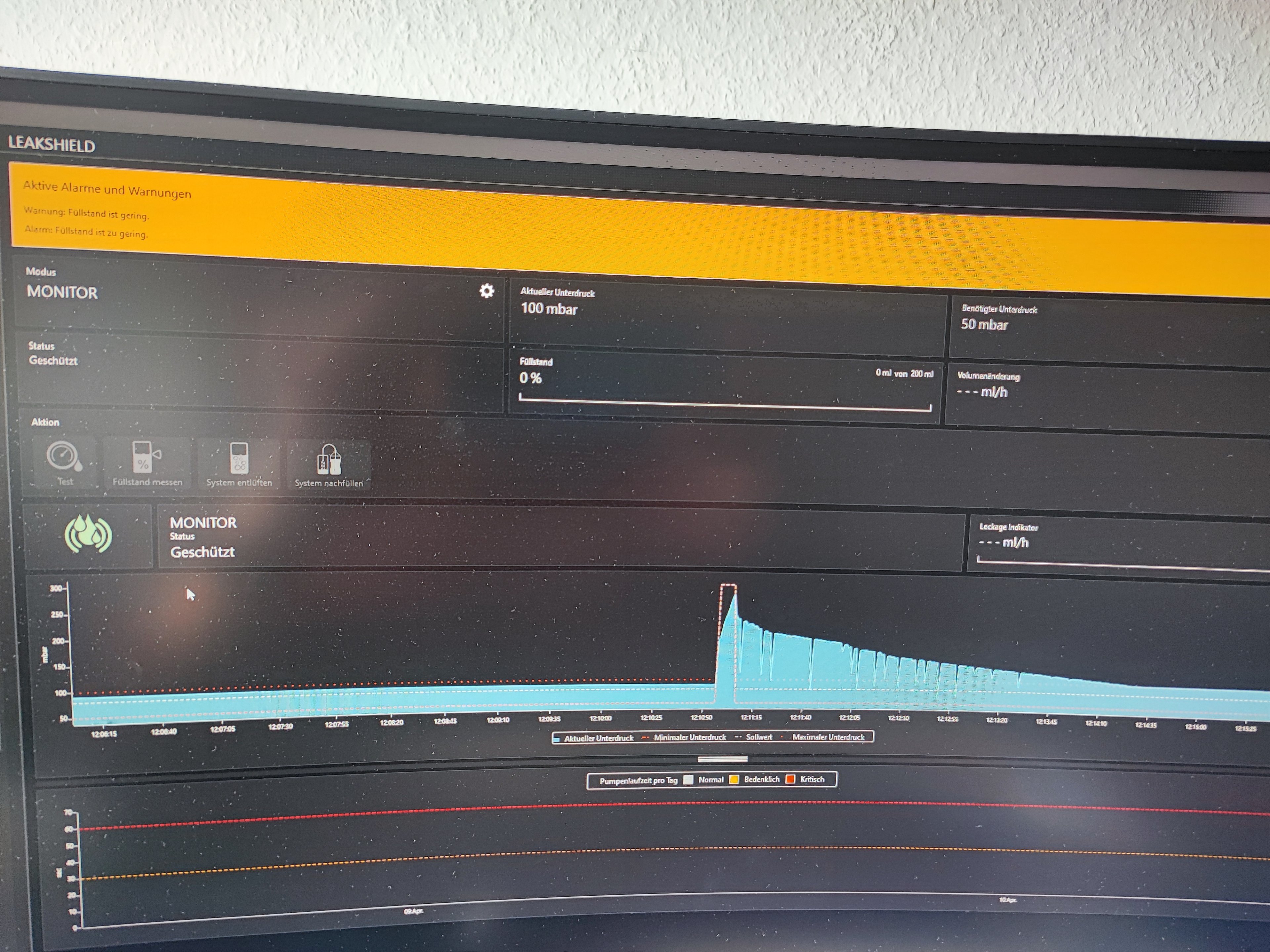

Hallo ,
Wie die Kopfzeile es angibt ist das mein Problem .
Leakshield Füllmenge Alarm.
Ich habe ein Problem das meine leakshield ein alarm auslöst nach 10 Minuten Betrieb egal ob ich spiele oder nicht .
Ich bekomme jedesmal die Fehlermeldung füllstand zu gering aber das kann nicht sein eher hab ich über durchschnittliche Menge im AGB .
Und meine füllstandscontrolle bleibt ebenfalls auf 0% denke das dort das Problem liegt .
Nur weiß ich nicht wie ich das weg bekomme .
Bin über jede Hilfe dankbar
Richtigen AGB in den Einstellungen angegeben und auch die anderen Einstellungen passen? Was macht der Drucktest, ist da alles ok? Entlüftet ist auch?
Der Füllstand wird auch nicht sonderlich genau gemessen, bei mir zeigt er 46% an, obwohl es über die Hälfte ist. Bei dir müsste da aber schon mehr als 0 rauskommen. Hat es einen Grund, warum der Leakshield auf Monitor steht?
Reaktionen: Azghul0815
Hallo Rille wie meinst du agb in den Einstellungen geben . Sowie ich gesehen habe ist 200ml selektiert bzw eingestellt .
Ich hatte auf den Button gedrückt und es erschien Monitor . Bin Recht neu bei dem leakshield also wenig Erfahrung .
Aber wie befüllen ich am besten .
Pumpe an und danach befüllen ?
Weil ich erst das System aufgebaut hatte dann befüllt und danach alles gestartet und installiert
Azghul0815 schrieb:
Wie misst der denn den Füllstand?
Ich vermute über den Drucksensor? Dann sollte der AGB sehr voll sein. Luft, bzw. die Gas Phase schwankt halt doch recht stark in Abhängigkeit von Temperatur und Durchfluss. etc

Ich habe es so wie in der Anleitung nun gemacht das leakshield eingestellt den AGB ausgewählt und manuell die füllmenge angegeben und den pumpen Typ ausgewählt
-die Fehlermeldung erscheint nicht mehr :)
-die füllmenge wird nun angezeigt :)
Scheint zu funktionieren:).
Ich führe gerade die entlüftung durch.
Eine Frage wie ist es mit dem Unterdruck vorhin hatte ich etwas über 400 ist das normal oder kann ich diesen auf 230 runter regeln ihrendiwe ?

Ich hatte gestern auch zuerst Probleme mit der Erst-Inbetriebnahme des Leakshields gehabt. Lösung bei mir war, den AGB bis 2cm unter Rand vollzumachen und die Kreislaufhöhe korrekt anzugeben. Seitdem arbeitet der ohne Probleme. Hatte den AGB im ersten Anlauf bis zur Ventilhöhe mit Wasser gefüllt...was natürlich zuviel war.

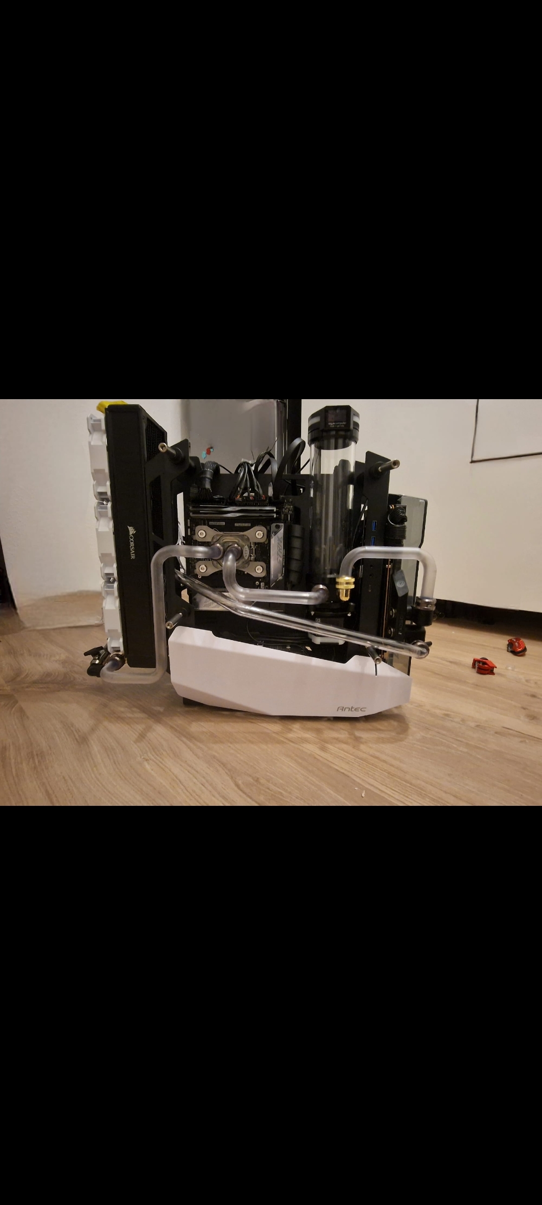

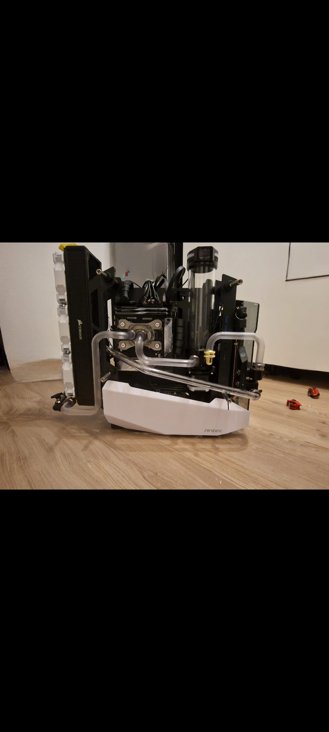

Hallo nun ich hab es Geschäft so wie ihr mir gesagt habt keine Luft mehr im System das nachfüllen hat das leakshield genau so aktualisiert . Vielen Dank für die enorme Hilfe .
Das ist mein System und bin Happy
