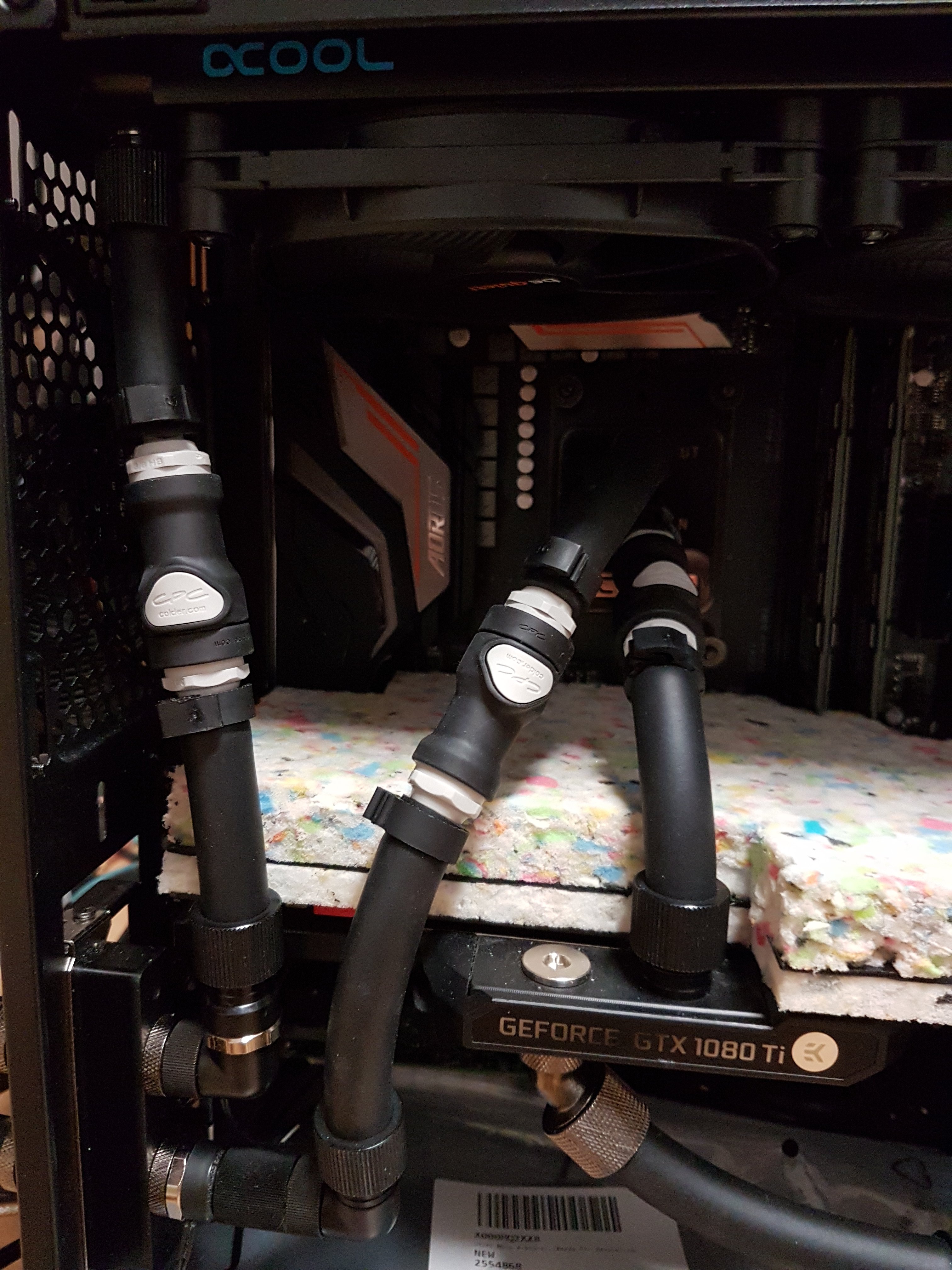

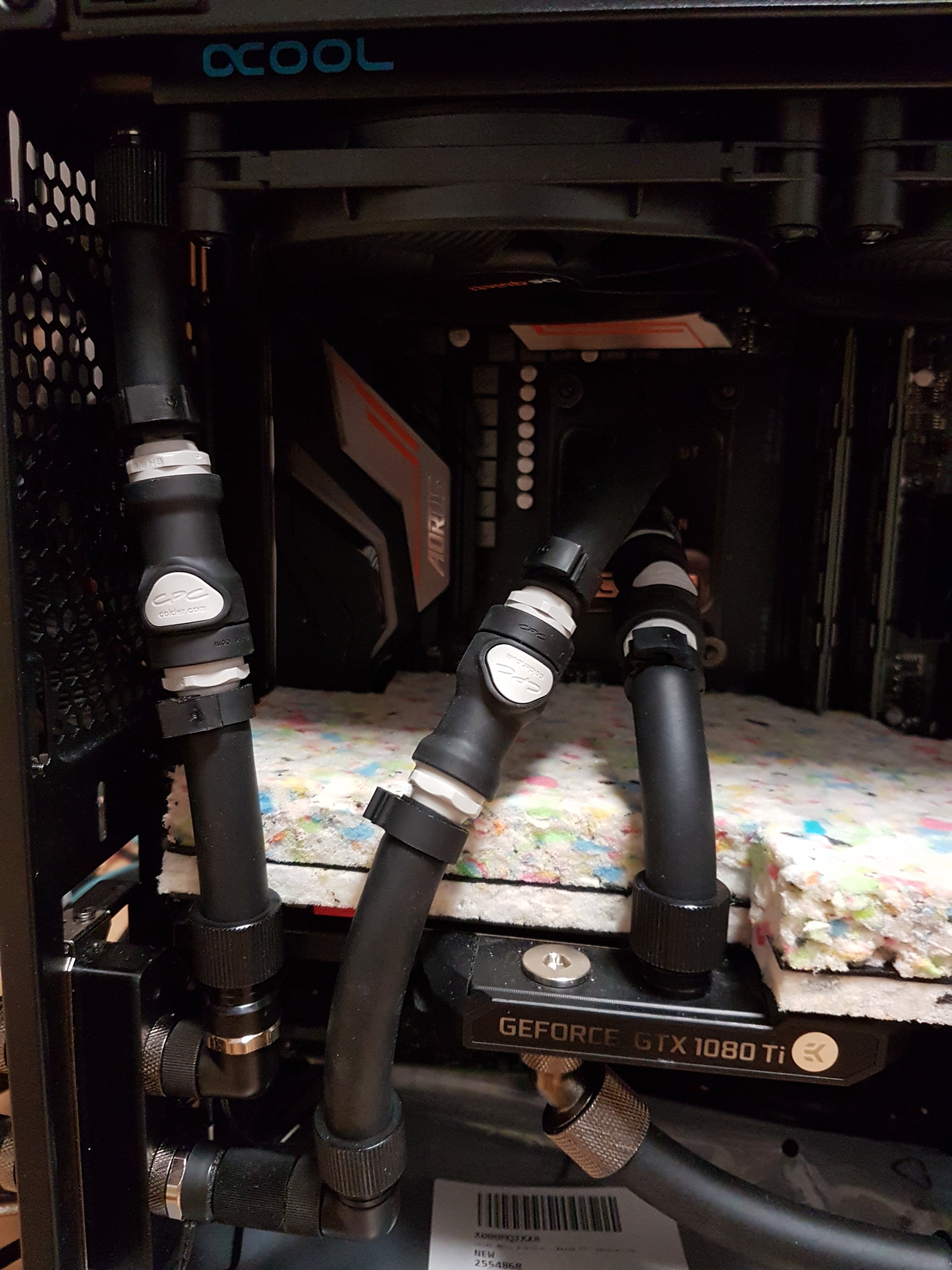

Bei mir hätte es eine Panne verhindert, bei der mir Wasser ins Netzteil getropft war weil ich die Dichtungen von einem 45° Doppelwinkel (mit einem 45° Einzelwinkel drangehängt) überfordert hatte.
Man sieht die Konstruktion hier oben links:
Wenn man etwas am Schlauch gezogen hat, ist das Wasser genau mittig rausgelaufen, auf Höhe der Lüfterecke.

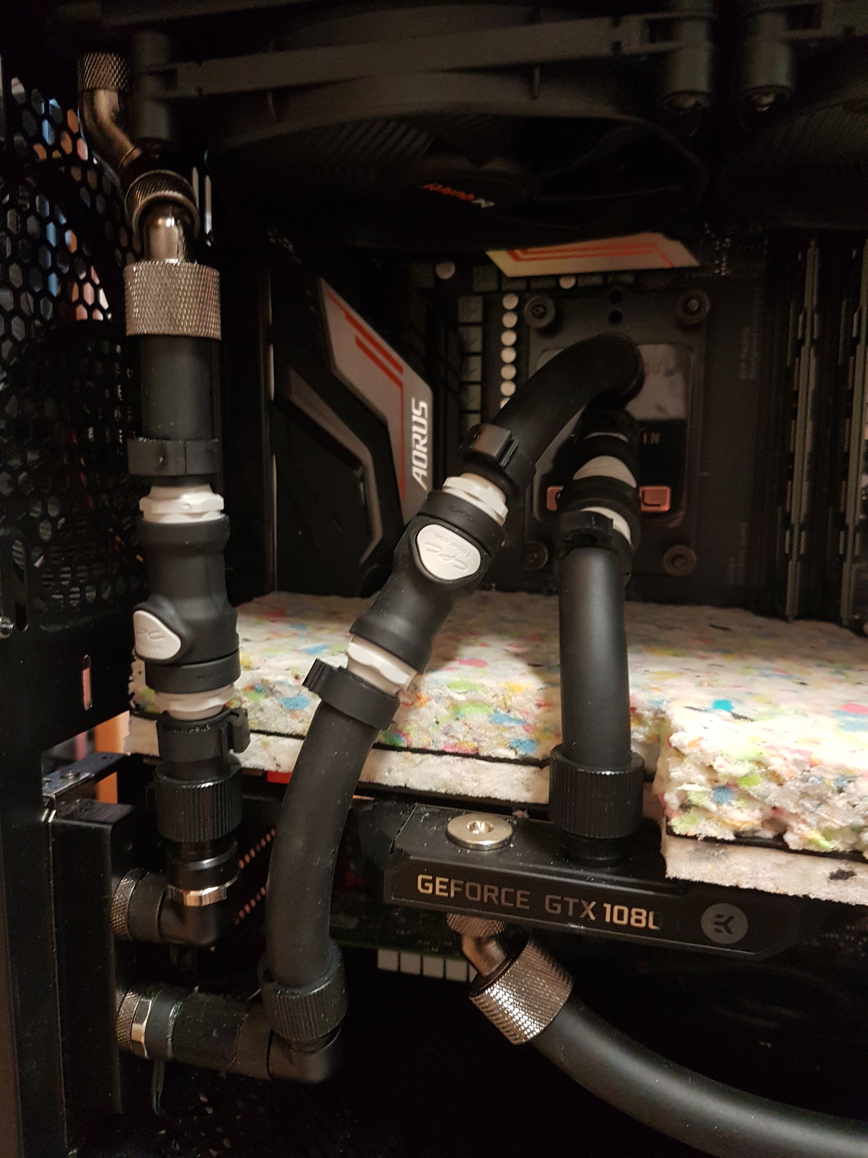

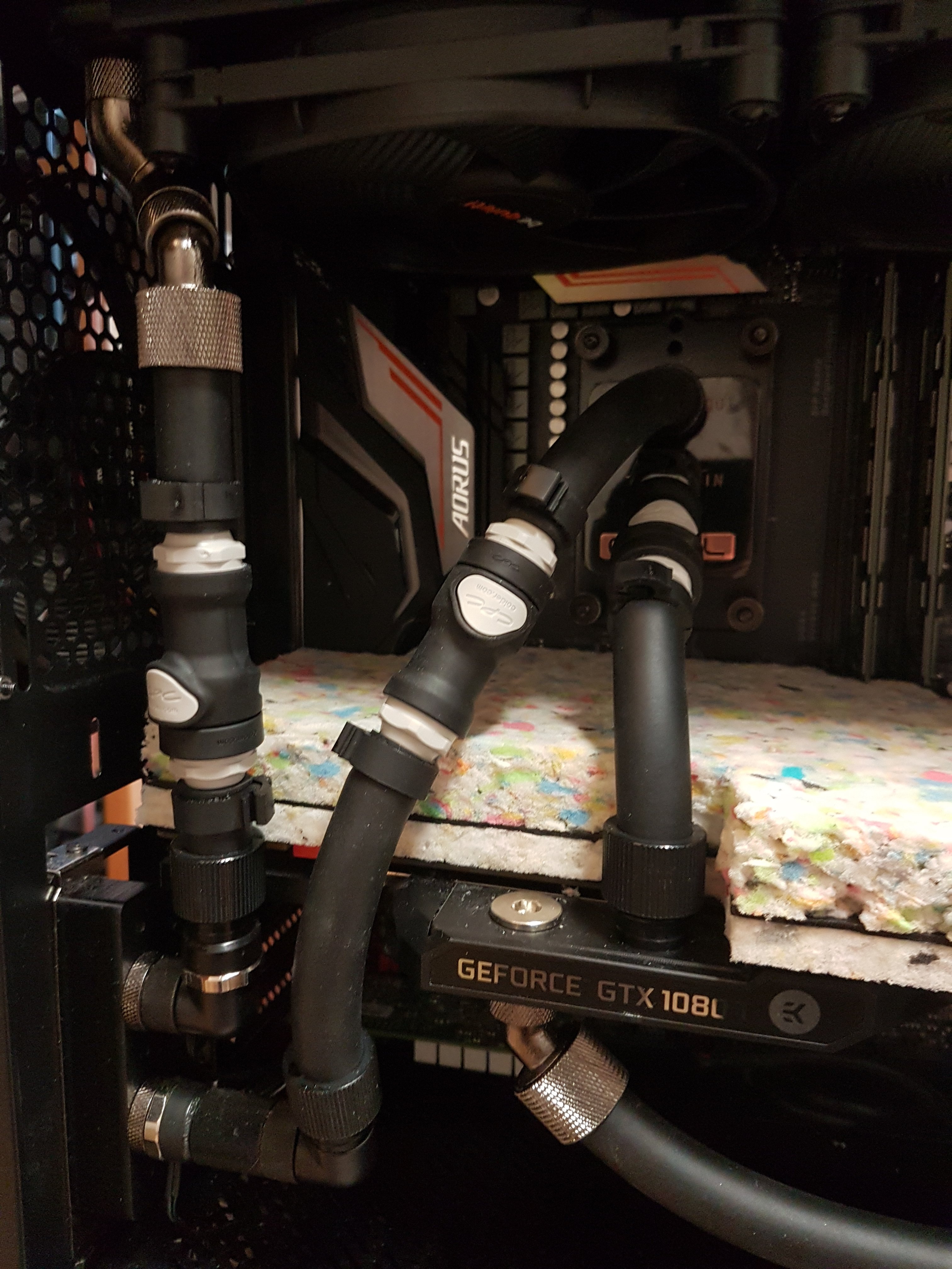

Deshalb habe ich das dann vereinfacht:
