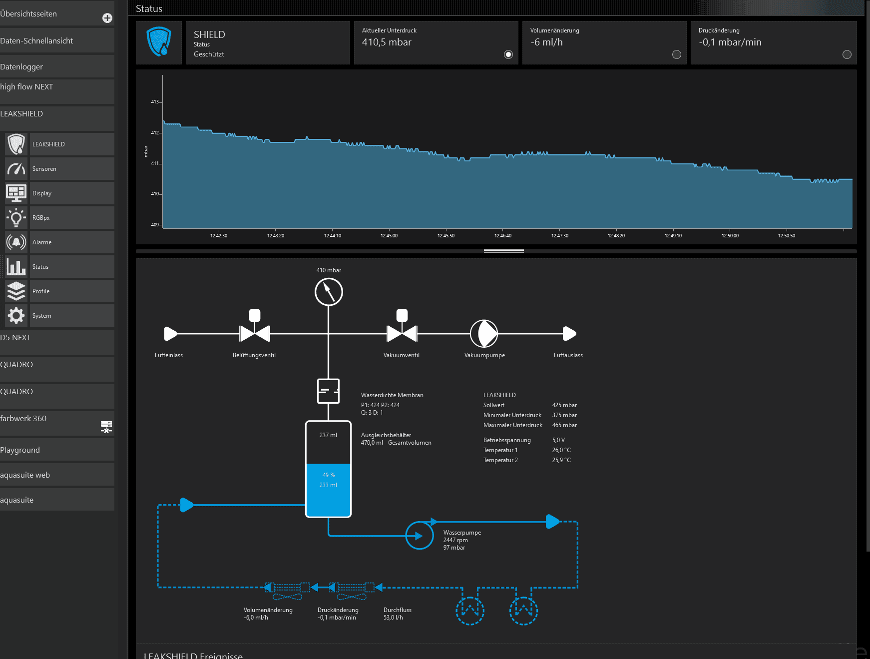

Ich habe nach jedem Kaltstart, wenn der PC 2-3 Stunden+ gestanden hat Luft im System (LS läuft dann nicht mit, das Vakuum bleibt jedoch noch einige Zeit bestehen).
Das stört absolut nicht und das System selbst ist tatsächlich vor einer Leckage geschützt.
Zumal ich weiss woher es kommt und vor allem wie es sich verhält.

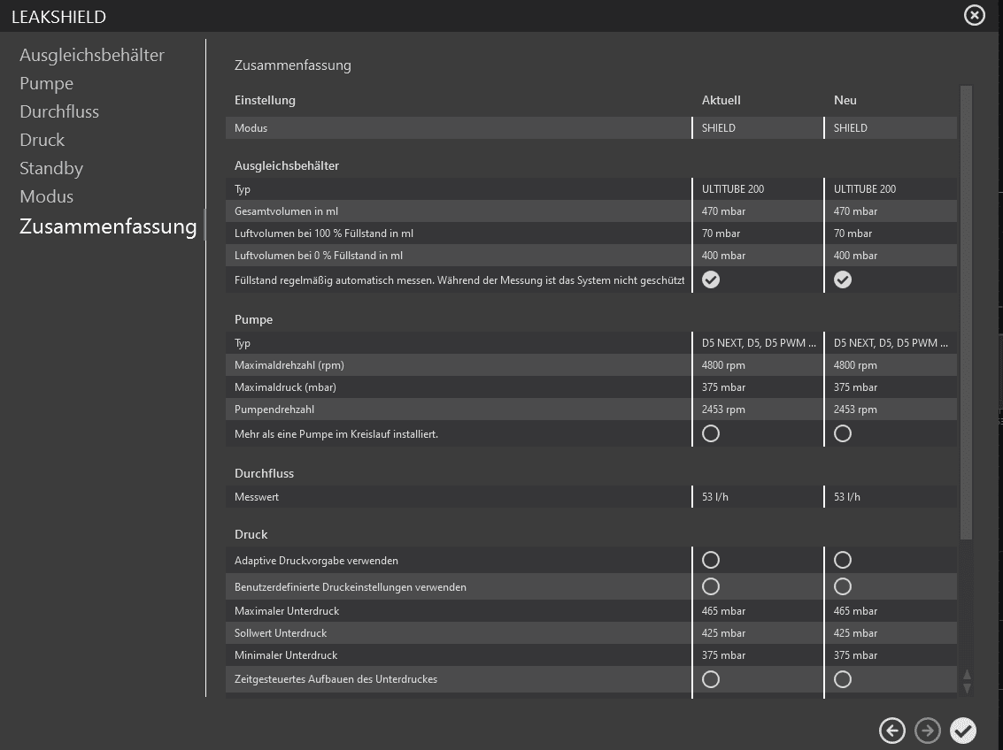

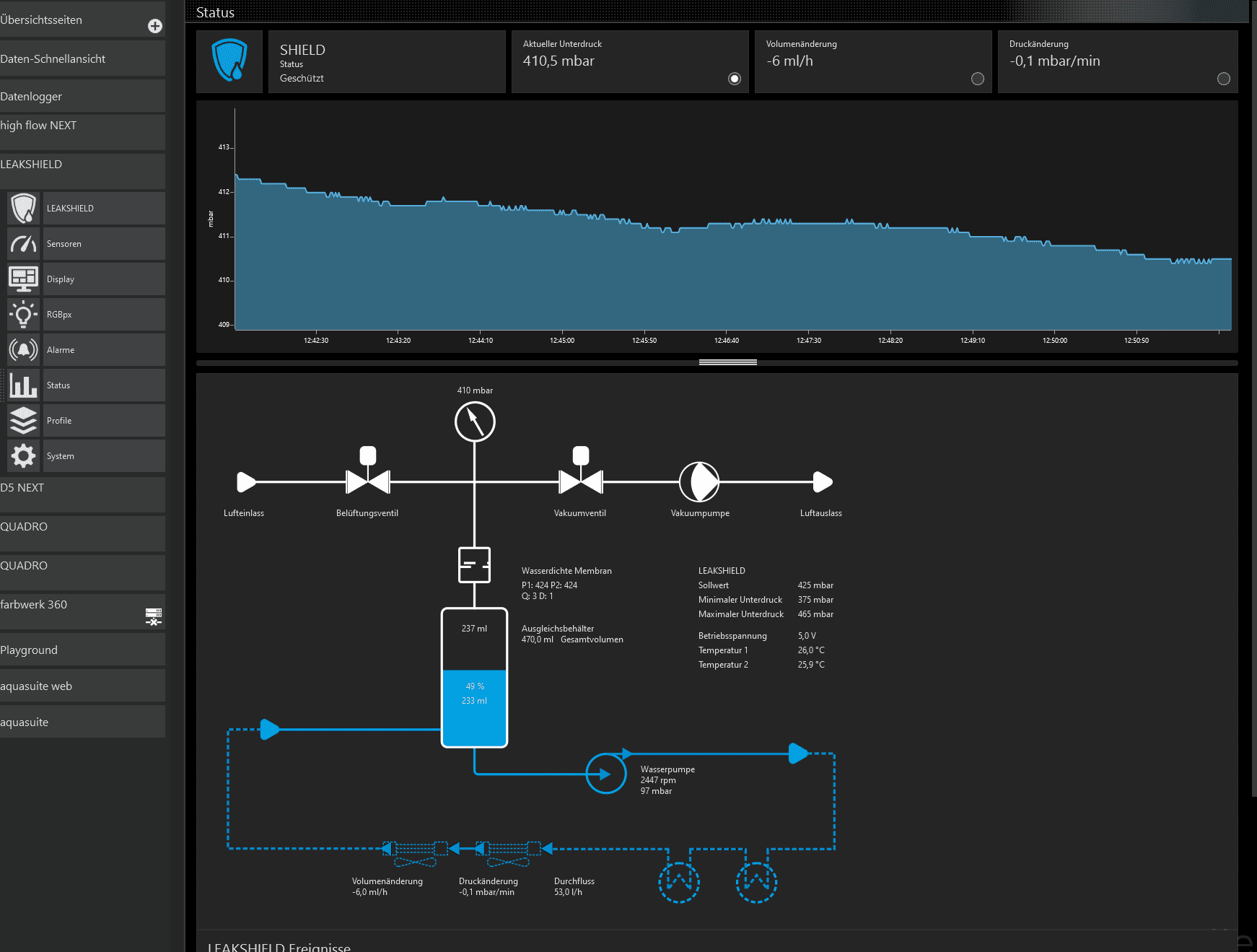

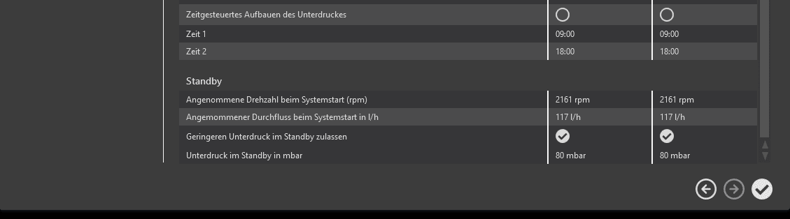

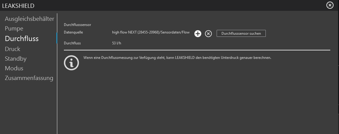

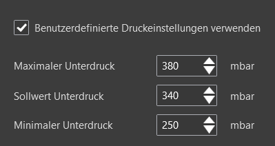

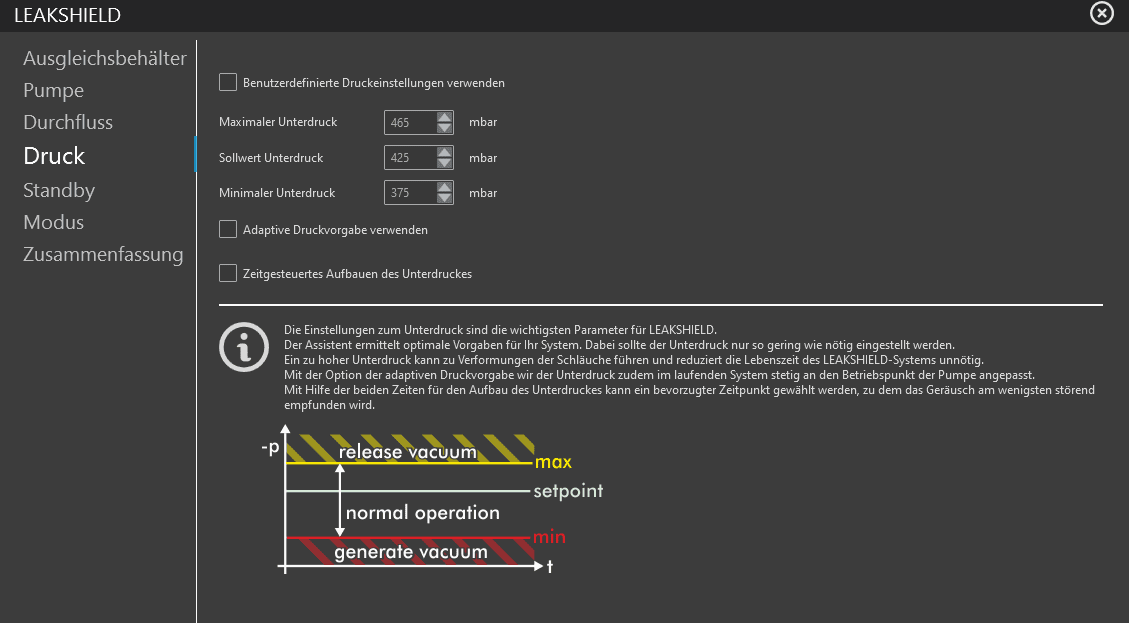

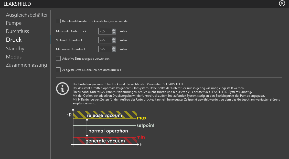

Welche Druckwerte hast du bei dir eingetragen?
Bin da bei mir gerade auf der Suche nach dem Sweetspot.
Bei mir hält das Leakshield ab 370mbar eigentlich ziemlich gut den Unterdruck ohne das viel Luft rein kommt.
Das Problem ist eher das ich meist Abends zocke... dann wird das Wasser 30°C warm + Pumpe arbeitet ja mit ~70mbar Druck mit.
Dann springt an manchen Tagen das Leakshield an und pumpt wieder auf die 370mbar hoch.
Wenn ich kurz danach dann den PC abschalte, die Pumpe aus geht und das Wasser wieder auf 20°C fällt dann dürfte der Unterdruck vermutlich Richtung 450mbar steigen und dann zieht es Luft bis der Druck wieder auf die 370mbar fällt.
Ich hab das LS aber auch Nachts nicht versorgt... eventuell sollte ich das mal machen damit es dann automatisch Druck ablässt statt Luft zu ziehen.
Hab die Tage schon mal die Werte etwas runter gesetzt und hab das Gefühlt das Thema ist schon DEUTLICH besser geworden. Vorher hatte ich 370 statt 340.
Werde das jetzt mal beobachten wie es sich verhält und eventuell next Step das LS mal am Strom lassen über Nacht damit es die maximal 380mbar zulässt.

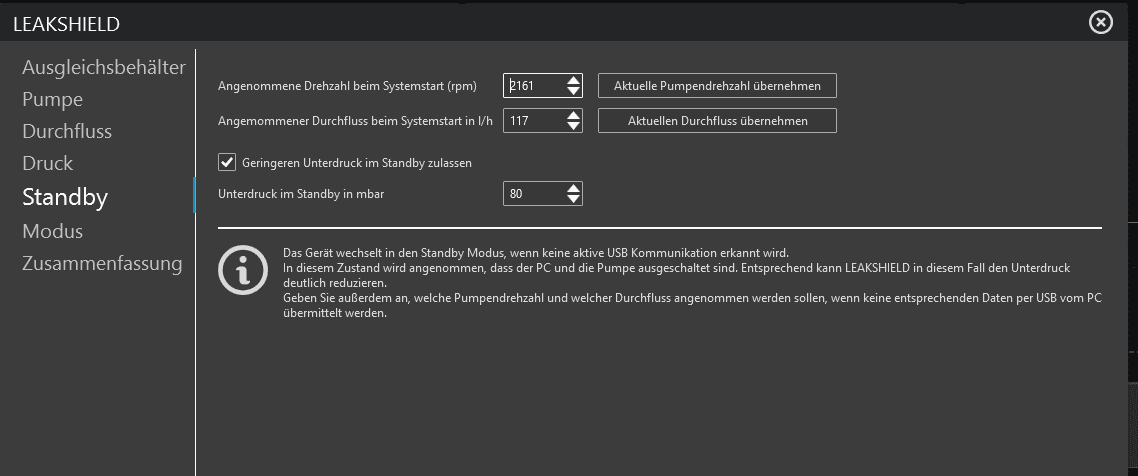

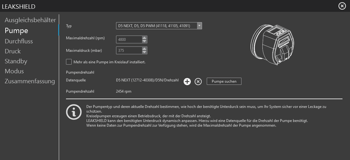

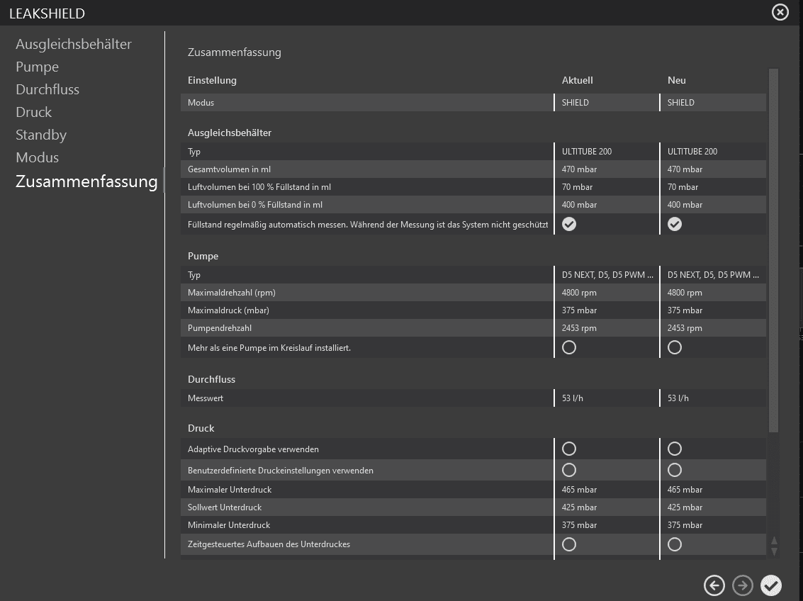

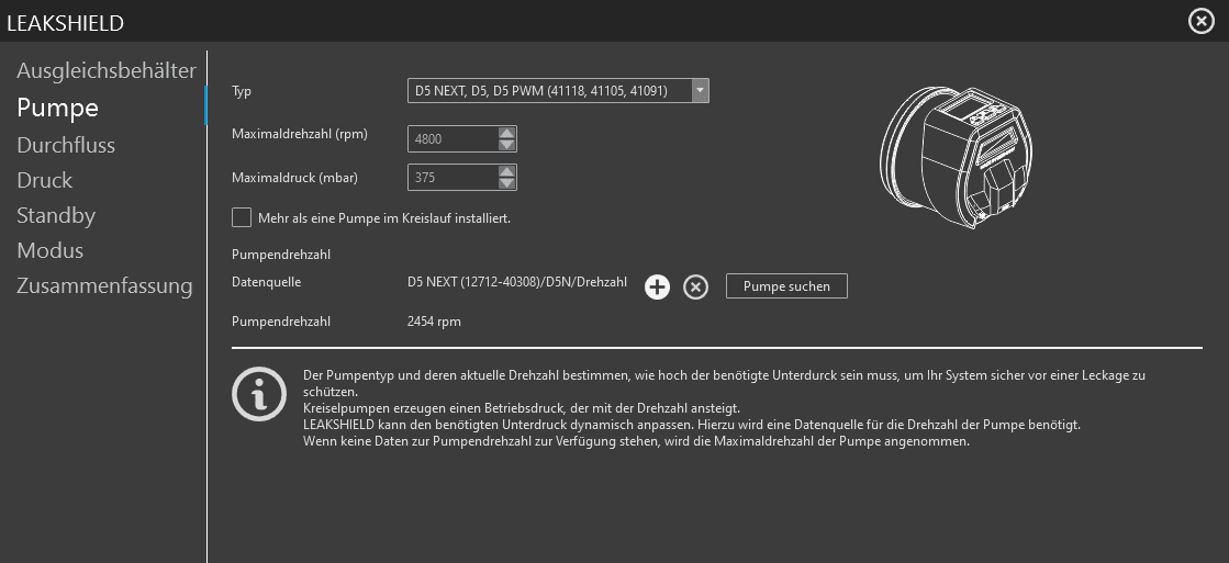

Ich habe nichts fix eingestellt.
Einfach nur eine Pumpe und DFM voreingestellt.
Ein Haken raus oder auch nicht und gut war es.
