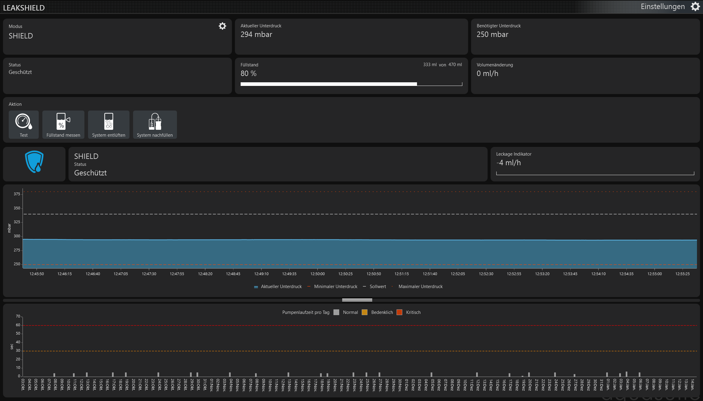

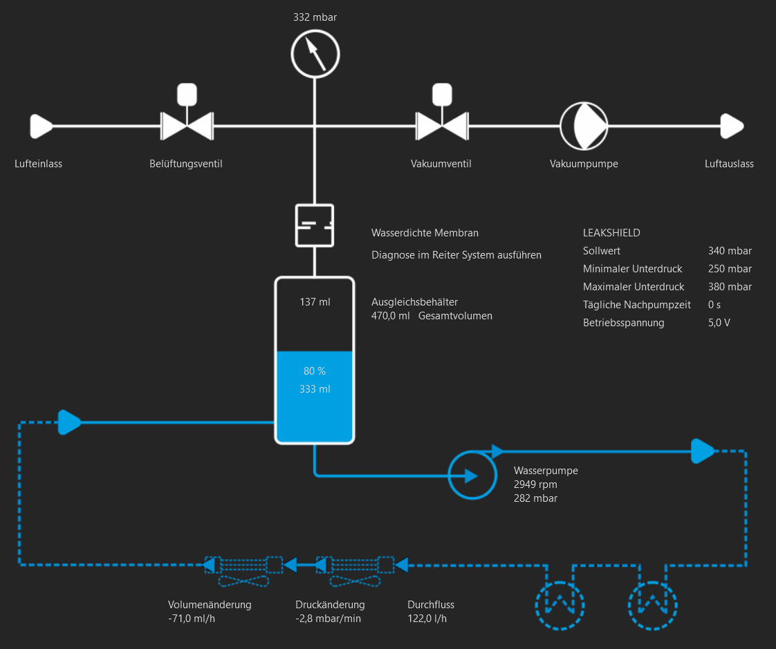

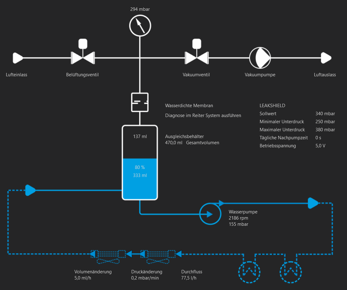

Hab seit ein paar Tagen eine zweite Pumpe drin (2x D5 Next) und das Leakshield arbeitet auch damit wie zuvor absolut fehlerfrei und problemlos.
In den Settings einfach angehakt dass es zwei Pumpen sind und dann wird der Pumpendruck einfach x2 genommen.
Beide Pumpen laufen dauerhaft fix auf 0% was ~2000rpm sind, da mir der Durchfluss von ~80L/h dann schon reicht. Wenn ich die Pumpen auf 100% stelle hab ich ~750mbar Druck und das Leakshield springt dann auf ungeschützt weil der Pumpendruck viel zu hoch ist um dagegen zu halten. Hier wird übrigens kein Alert ausgelöst, das bekommt man gar nicht mit, was mich etwas wundert.
Weiterhin eine nette (auch wenn nicht nötige) Spielerei, die aber im Gegensatz zu vielen anderen Reports bei mir absolut reibungslos läuft seit glaube mittlerweile über 2 Jahre, trotz diverser Loop Umbauten.
Ich ziehe aber auch alle Fittinge mit der Rohrzange gefühlvoll fest, auch in meinem Acryl GPU Block... sollte man natürlich vorsichtig mit sein wenn man zwei Linke Hände hat. ;)
"Hauptproblem" ist am ehesten die Wassertemp Änderung, wenn ich zocke und das System 400W in den Loop knallt und die Wassertemp von Raumtemperatur auf 30-35°C geht dann dehnt sich das Wasser so weit aus dass das Leakshield meist nach pumpen muss. Beim Gaming höre ich es dann aber auch meist gar nicht. Sprich die Anzahl der Pumpenvorgänge pro Tag hängt auch sehr stark damit zusammen ob und wie viele Gaming Sessions ich hätte. Würde ich 5x am Tag unabhängig für 1h zocken, dann würde es vermutlich deutlich häufiger anspringen als bei meinem Usecase wo eher alle paar Tage nur mal intensiv gezockt wird.

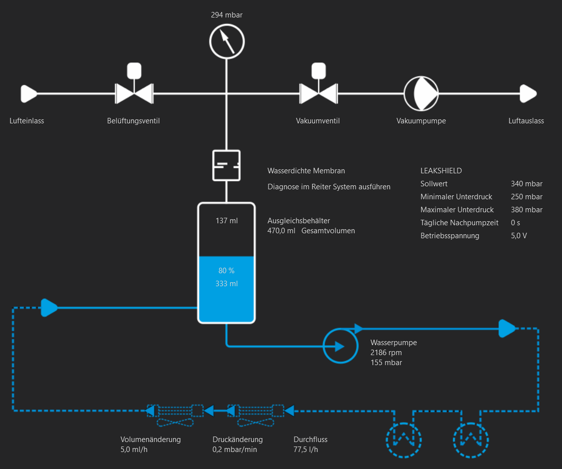

Kommt auf die Pumpe an, meine 2x D5 Next machen auf 0% (was 2000rpm sind) wie oben zu sehen ~80L/h bei ~150mbar Gegendruck, das ist kein Thema für das Leakshield. Kreislauf ist GPU + CPU + RAM Block + MORA420 und ~2x1m Schlauch zwischen PC und externem MORA. Schnellkupplungen hab ich ebenfalls, machen keine Probleme.
Würde sogar sagen man kann auf fast 3000rpm hochgehen, was dann bei zwei Pumpen ~280mbar wären, dann hab ich aber auch schon 120L/h im Kreislauf. Mit einer einzelnen D5 dürfte es schwer sein das Leakshield außer Kraft zu setzen und das die Pumpe noch leise ist, weil wer betreibt eine D5 auf 5000rpm.... dann hebt das Ding ja fast ab vom Sound her und knallt 30W an Strom durch.

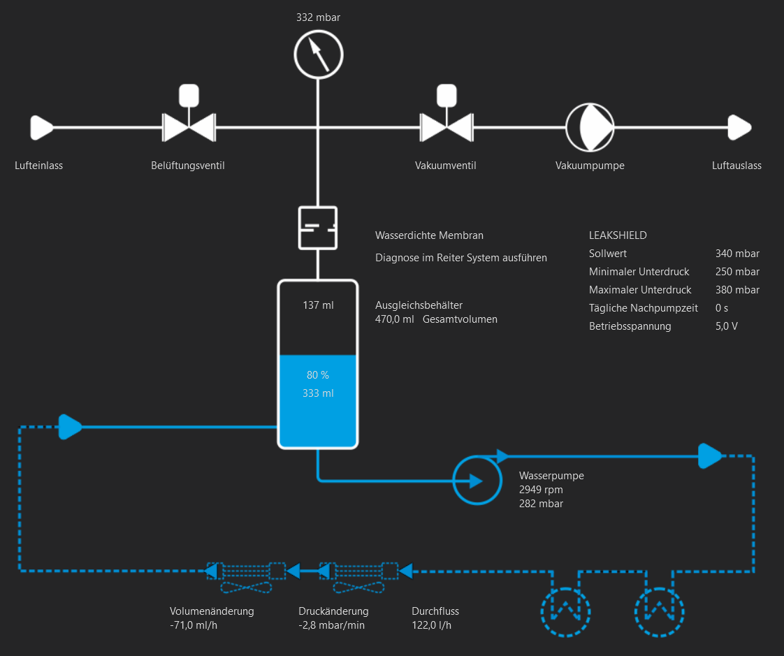

Hatte ich ja glaube schon mal paar Seiten vorher geschrieben, hatte ja eine undichte Dichtung im AGB... da ist tröpfchenweise das Wasser raus gelaufen, das hätte ich vermutlich erst nach Tagen/Wochen bemerkt wenn der halbe Liter aus dem AGB ausgelaufen wäre und mir den Holzboden vollgesaugt hätte. Das war dann auch der Moment wo ich mich sehr mit dem Kauf des Leakshield beschäftigt habe.:D
Klar unwahrscheinliches Szenario, aber bei mir funktioniert alles wie es soll und sehe daher kein Grund das Ding wieder auszubauen.
