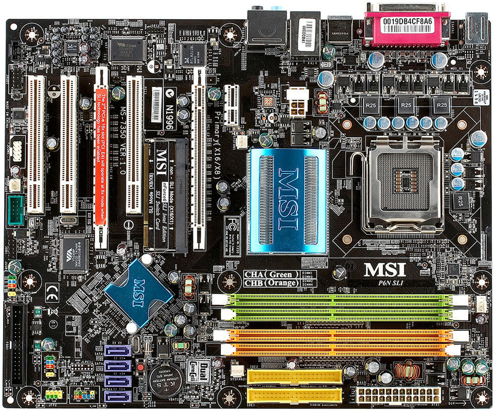

Also ich habe folgendes problem,
Als ich meinen Pc normal wie immer runtergefahren hatte ist mir nach einer weile aufgefallen das die mainboard led blinkt also dachte ich mir ich versuche ihn nochmal zu starten das ging dann wiederum nicht mehr. Ich würde mich freuen wenn jemand mir bei diesem prob helfen kann
Hier mal was ich drinnen habe :
Maiboard: MSI p6n Sli
Ram: 4gb von gskill ( ddr 2 1000)
Grafikkarte : Gainward Geforce GT 630
CPU: Intel Duo Core E6750
Man achte auf den Gürtel des Herren :D

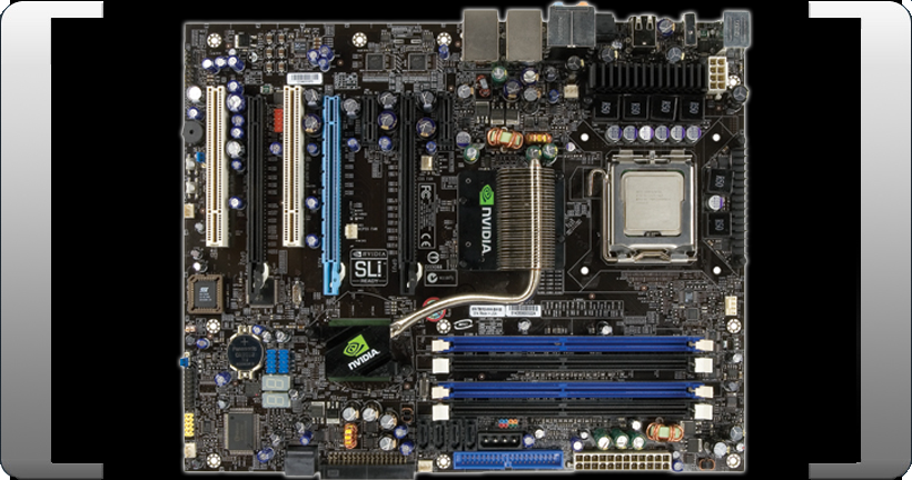

aber moment mein p6n sli sieht anderst aus
