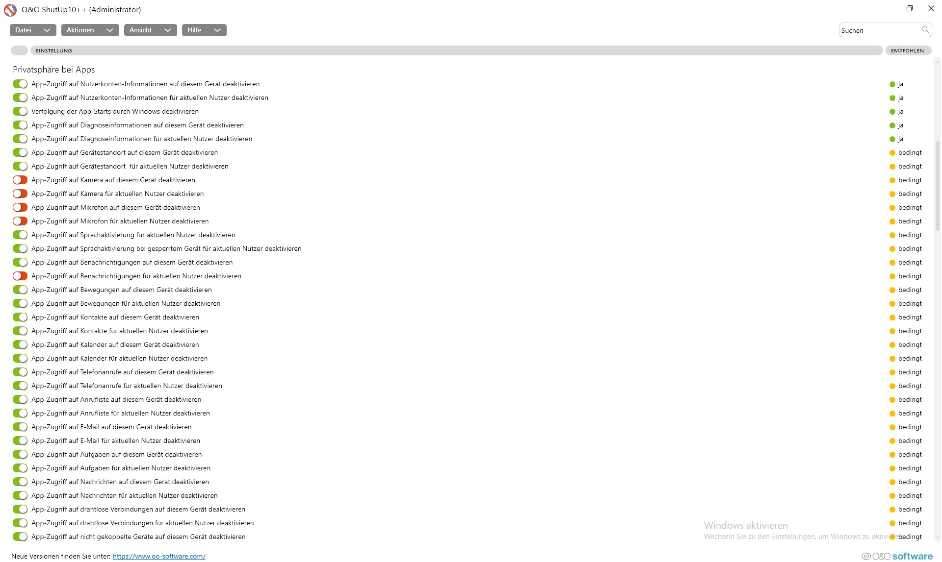

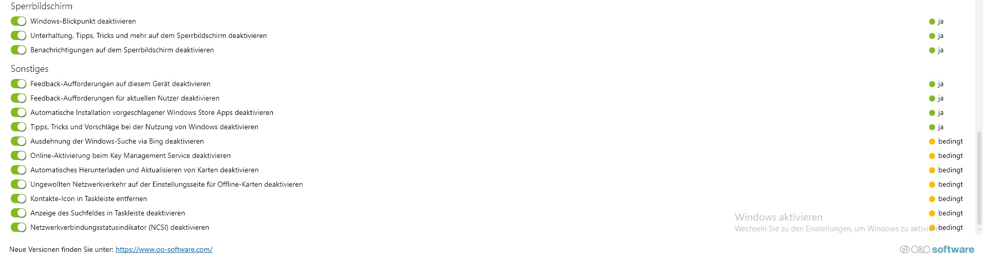

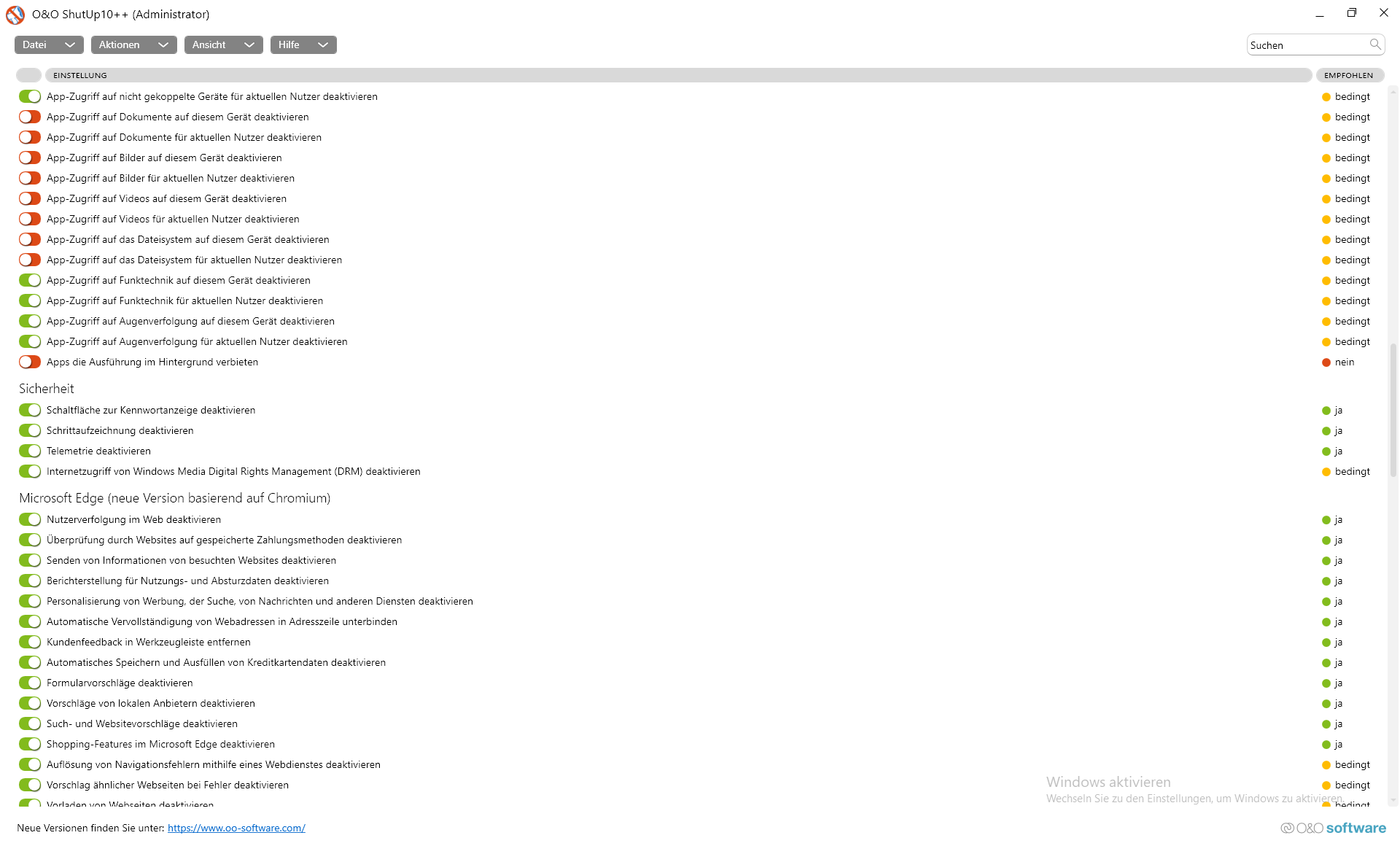

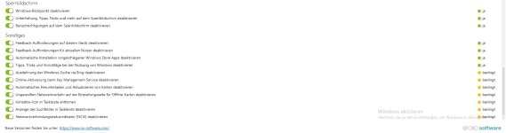

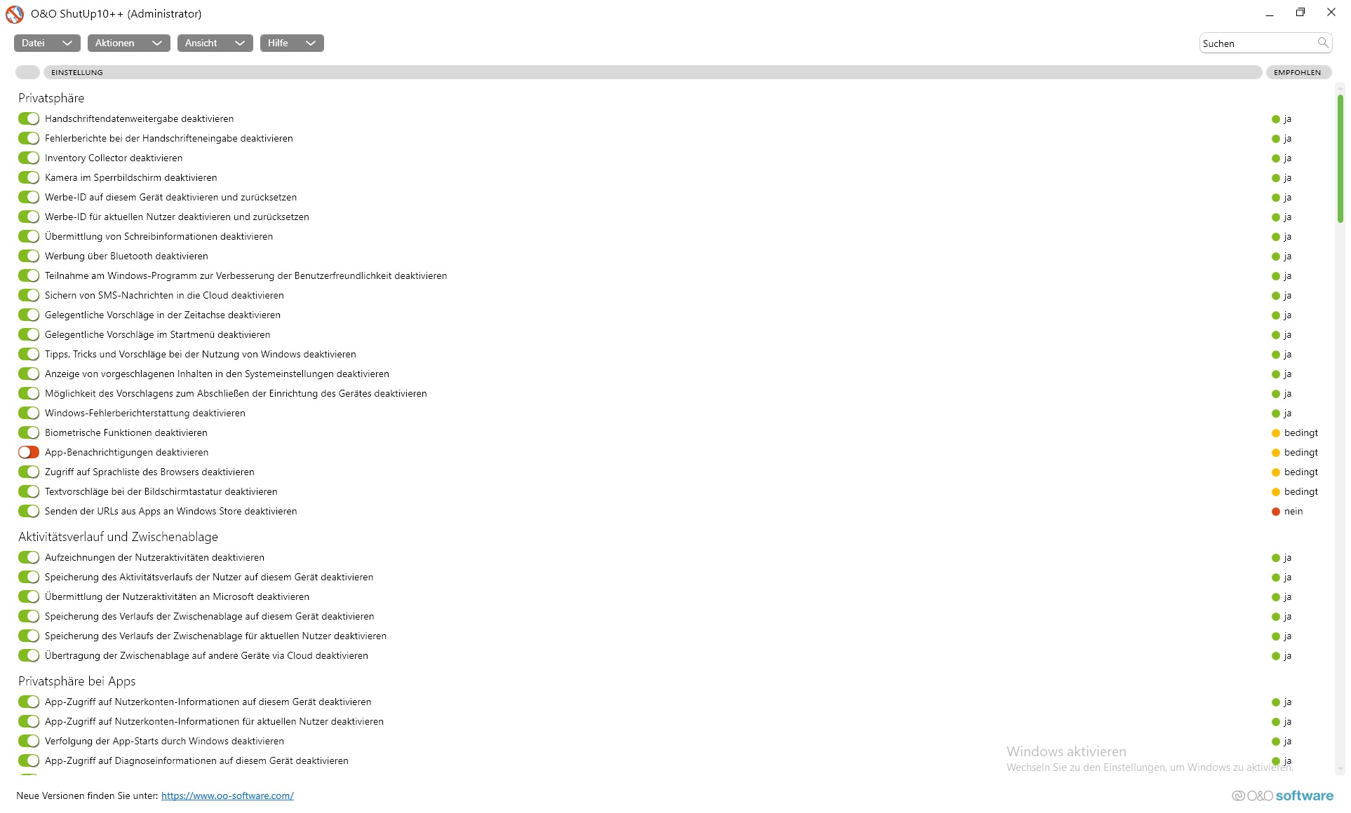

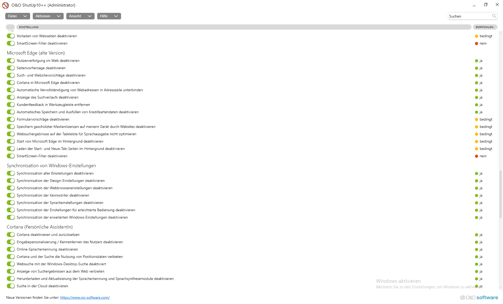

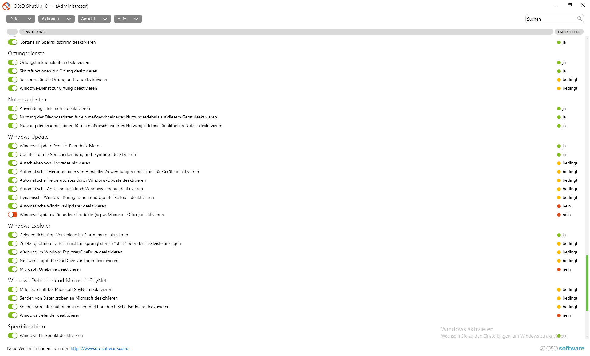

Hat das Problem vielleicht etwas mit einer dieser Einstellungen zu tun?
