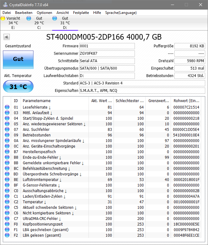

Hier mal der CrystalDiskInfo-Screenshot:
UUUUNND, ich meinte mit einigen Daten eher sowas wie etliche Programme oder ungefähr 900GB an Spielen... Das wäre Folter allein die hälfte bei meiner Internetgeschwindigkeit wieder runterzuladen. Deswegen würde ich Datentransfer bei der Sache bevorzugen. Sowas wie Bilder und Videos von vor 8 Jahren sind sowieso schon auf G-Drive gespeichert.

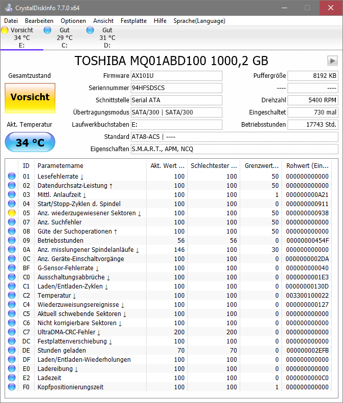

Das sieht eigtl. gut aus, steht ja auch da noch zusätzlich "Gut".
Aber ich sehe da ein Laufwerk E: mit der Warnung "Vorsicht!",
was ist damit?
Achso.
Aber die Geräusche kommen nicht vllt von der, statt der Seagate?
Und hoffentlich ist da nichts wichtiges drauf auf der Toshiba
aber wirst ja wohl ein Backup haben.
Die Toshiba Platte hab ich erst heute angesteckt und ist nichts wirklich wichtiges drauf.
Die ist jetzt bestimmt schon 4 bis 5 Jahre alt. War mal eine externe aber seitdem die mal einen kleinen Sturz erlitten hat, ist das Gehäuse ohne Kabelbinder unbrauchbar.

Dann lege Dir auch davon ein Backup an. Die Werte der Platte sind absolut in Ordnung, sie geht aber ab und zu in den Unload, parkt also die Köpfe und dies hört man meistens auch, dies klingt aber nicht unbedingt wie in der Aufzeichnung. Das könnte dort aber auch ein Lüfter sein der so klingt, ich würde die Seagate mal abklemmen um zu sehen ob es nicht von was anderem kommt.
