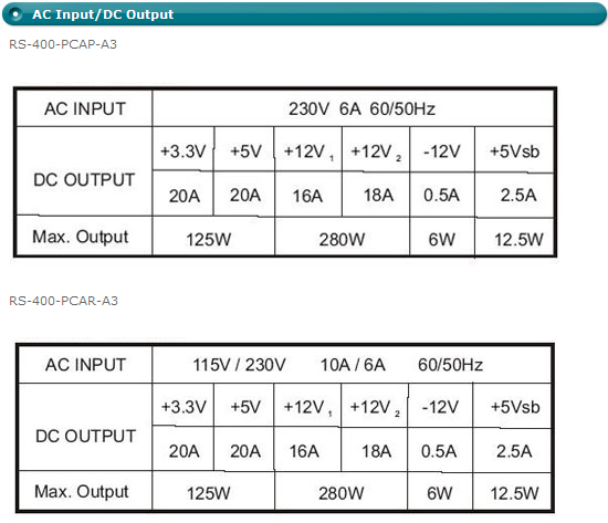

http://www.coolermaster.com/powersupply/extreme/extreme-power-plus-400w/
wäre das denn die bessere Wahl? CoolMaster Extreme Power Plus 400W

Ja ich wollte gestern noch nachtragen, dass das Cooler Master nicht wirklich was ist.
Erstens nur 1 6Pin, zweitens entweder keine oder passiv PFC und drittens vermutlich uralt. Aber da ist die Wahrscheinlichkeit eines Big Bang nicht so gross. Trotzdem solltest du auch das nicht verwenden.
