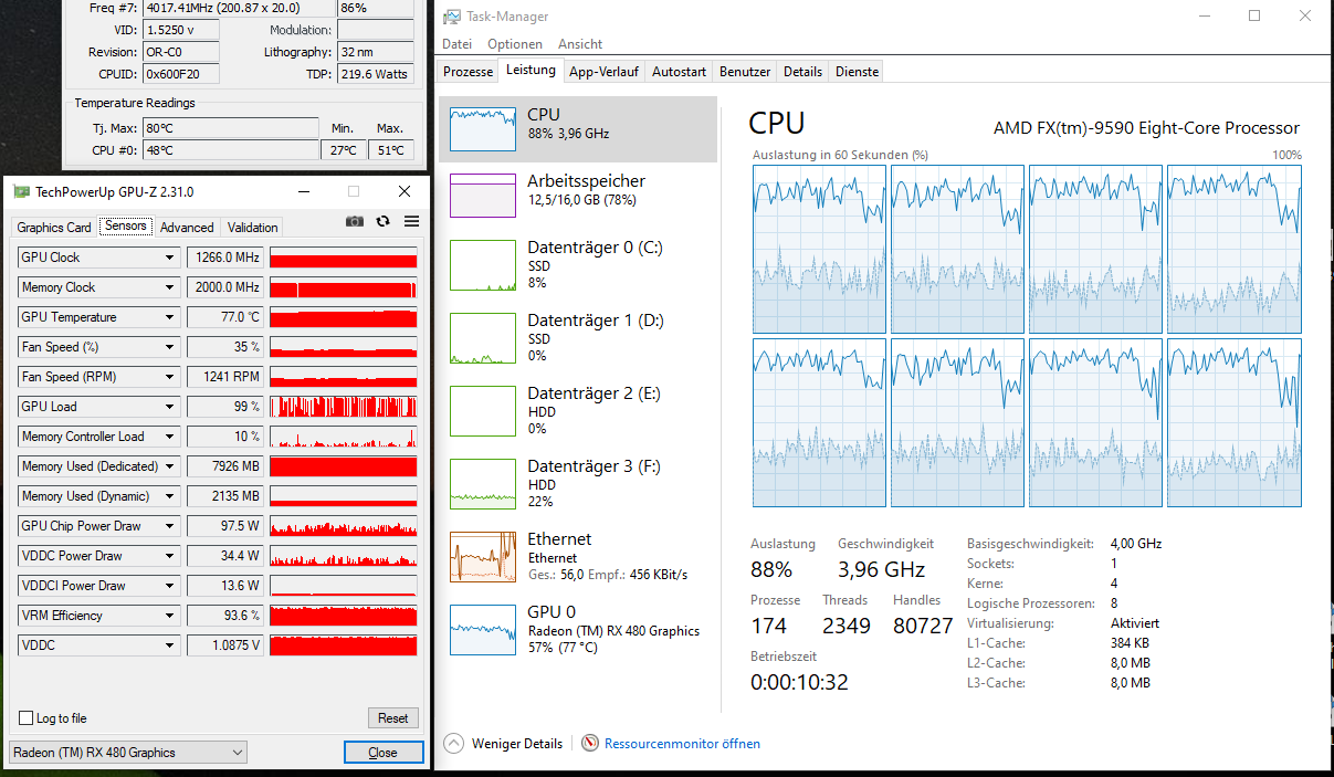

ich habe glücklicherweise zwei Monitore und kann das auf dem 2en gut überwachen, irgendwie hab ich alle paar sek. FPS einbrüche von ~90-100FPS auf ~20fps. , das Spiel lief die ersten 2-3 Tage aber völlig normal und smoth ohne das ich was dran geändert hab, selbst einstellungen auf minimum bringen mich nicht weiter... hier nen screenshot!
Graka ist eine Readeon RX480 mit 8gb Vram , laut GPU-z sind aber beim Spielen max. ~6GB etwa benutzt...
Hoff ich könnt mir mal wieder helfen!

kompletter pc läuft serie, windows ist vor 2 Tagen komplett neu drauf.. dachte damit wäre das probem weg

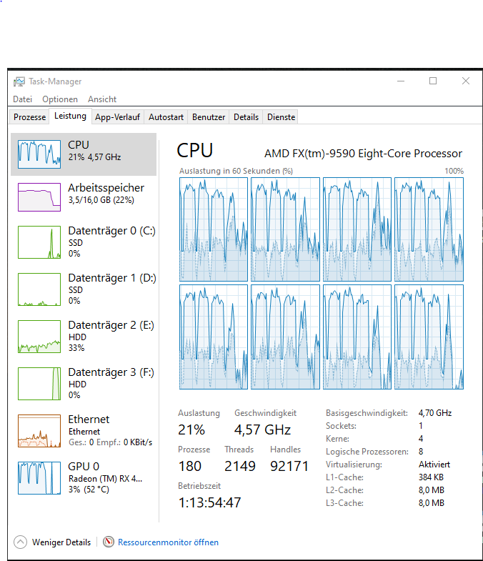

Ok krass! ich habe wirklich das "problem" das die CPU sogut wie immer auf 4ghz und mehr läuft und wirklich nur im Desktop auf 1,4ghz etwa runtertaktet für schwind...

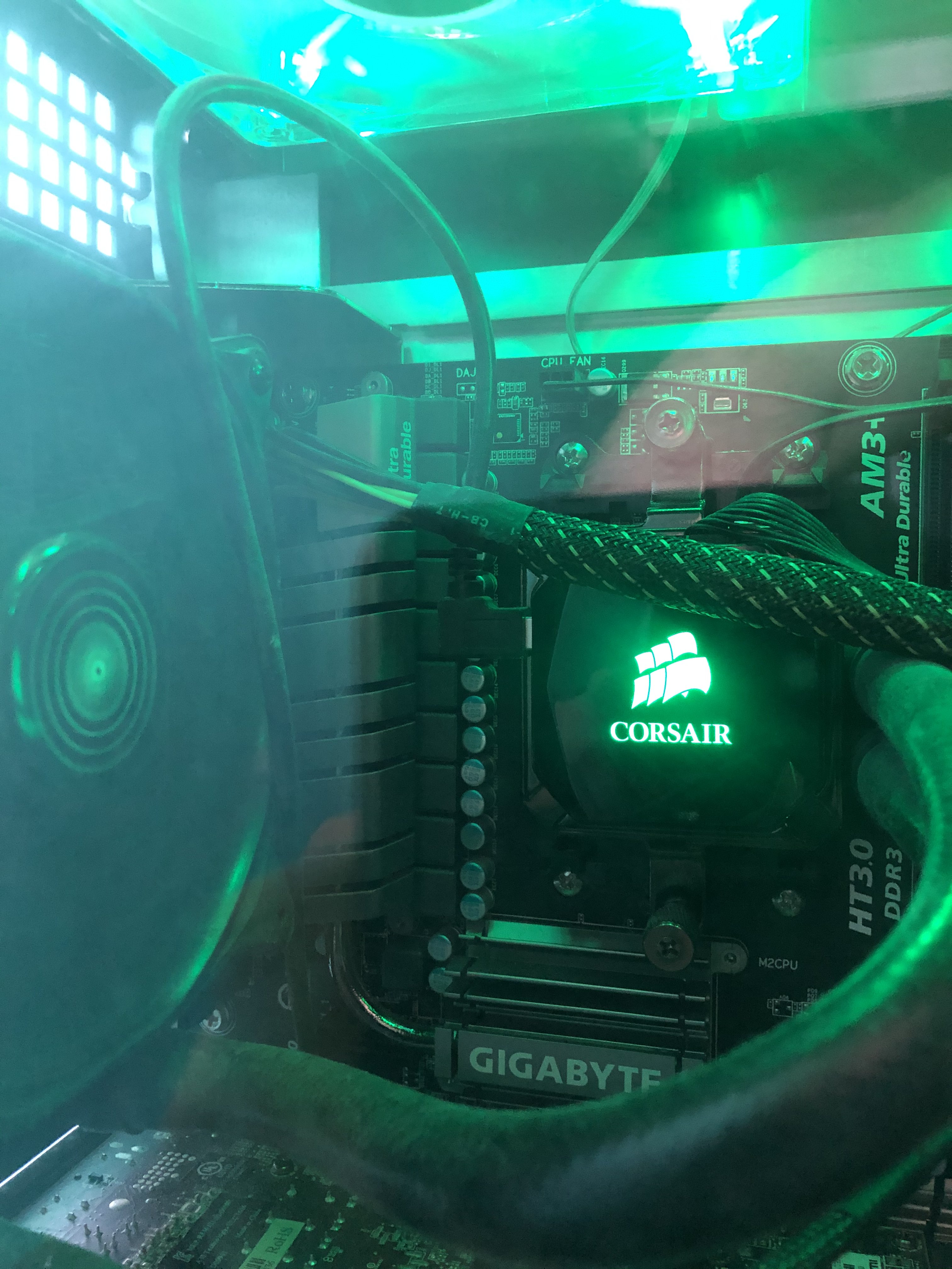

sieht bei mir so aus ^^, hilft es etwas im BIOS das "APM" zu Aktivieren ?

Also hab auf 4Ghz getaktet ohne groß an der Vcore zu spielen , es ist aber deutlcih besser geworden! nur die GPU "langweilt" sich bisle

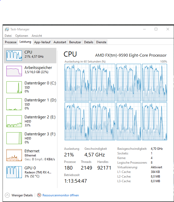

Kurzes Feedback, hab CPU auf 4.2ghz , die läuft im Spiel nun bei rund 90% konstant und Graka auf 95-100%, hab die Vcore drastisch gesenkt von 1.52v auf 1.43v, wird max. 45grad warm laut Coretemp und Spiel läuft angenehm auf ~60-70fps !
