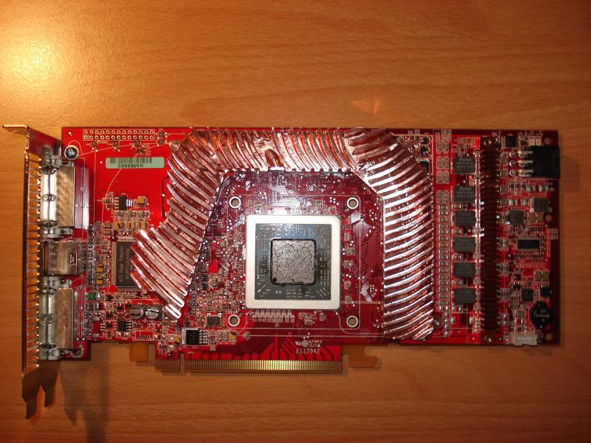

So Leute, ihr werdet es nicht glauben aber ich hab heut den Kühler bekommen!
Und schon fangen die ersten Probleme an ... :p
Und zwar ....

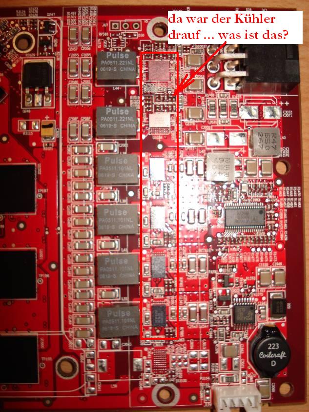

Ich hab meine Karte zerlegt und gesehen das neben den Spannungswandler (sofern das überhaupt die Spannungswandler sind, ein kleiner Kühlkörper ist ...
Diesen kleinen Kühlkörper muss ich aber damit ich den Wasserkühler überhaupt aufsetzen kann entfernen ...
In der Bedienungsanleitung steht aber drinn, dass ich den Spannungswandlerkühler obn lassn muss ... :D
Aber auf den Spannungswandlern war kein Kühler ...
Aber ich bin mir nicht mal sicher ob das was ich meine überaupt sie Spannungswandler sind ... :p
Bitte um Hilfe, die Bilder sind denk ich selbsterklärend ...

warum isn der kühlkörper da auf den rams drauf? soviel ich weiß war da auf dem dritten foto wo der kühler war das sin die spawas
das dahinter sin nur irgendwelche chips guck doch ma obs passt wenn der kühler auf den spawas sitz wenn nich dann machen ab un guck ob die mitgekühlt werden
guck ma hier: http://www.bit-tech.net/hardware/2006/08/23/ati_radeon_x1950xtx/2.html
hab nur leider ka was pwms sein sollen? für mich heißt das Pulse-width modulation (wird für lüfter verwendet)
Wie schon gesagt sind das unter dem Aluminiumkühlkörper die Spannungswandler.
Bitte äußerst fürsorgleich behandeln. Von denen ist mir vor einem Jahr einer zerbröselt bei miener XTX. Schwupps war ne neue Karte fällig.
Achja das WLP Pad auch weiterverwenden. WLP kann da in die Hose gehen.

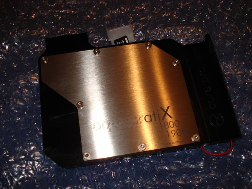

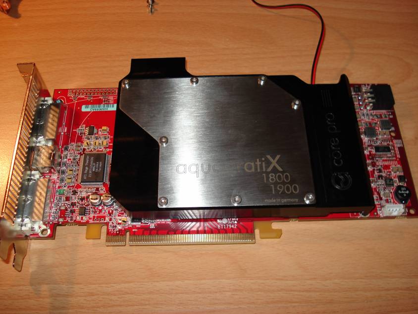

Ich hab mir das jetzt nochmal genauer angeschaut und sie meinten in der Betriebsanleitung, dass man nur den komischen weißen Streifen, welcher auf den kleinen Teilen sitzt oben lassen soll ...
Ich hab den Kühler jetzt so draufmontiert und ich denke so passt er auch!
Schaut euch mal die Bilder an!
Lg BlackBoXX :D

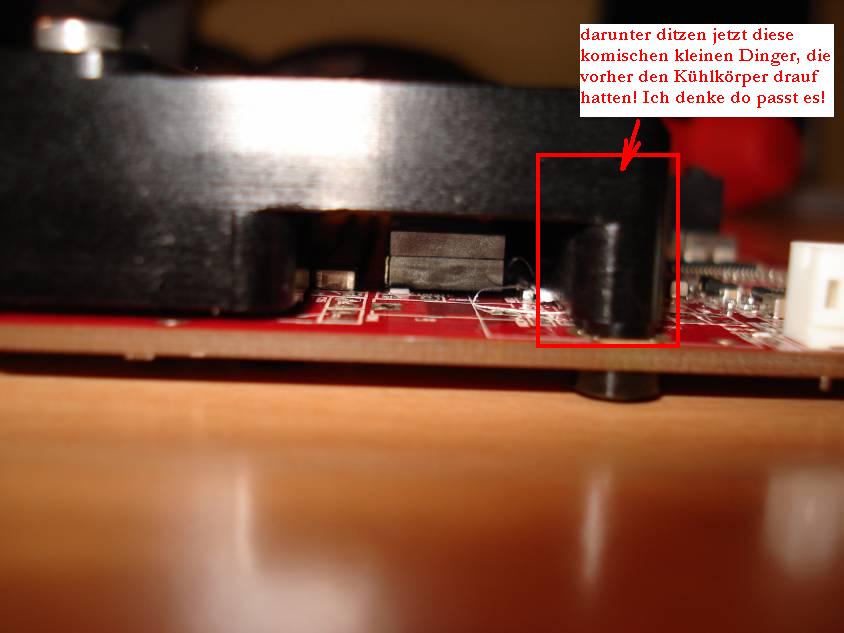

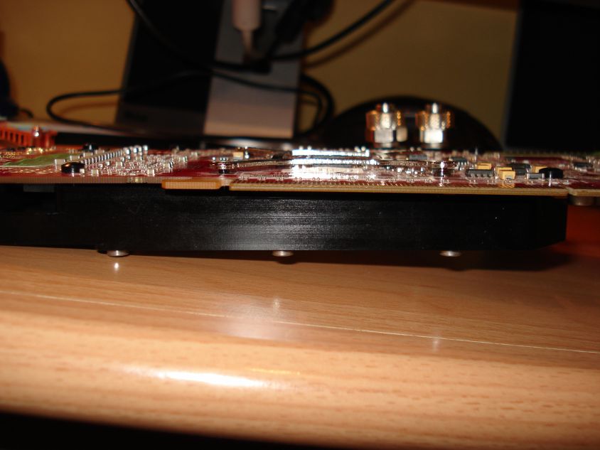

Mach mal ein Foto von der Seite, ob die Karte sich nicht irgendwie verbogen hat.
@SamSemilia
Die Kühlkörper für die Speicher sind bei den X1950XTX immer drauf. Die XTX verwendet ja nicht den ehemaligen Kühler.

was is das für ein kabel was auf dem einen foto an dem kühler rausguckt?

Einmal die gewünschten Bild ob die Karte verbogen ist ...
Nein ist sie nicht, darauf hab ich geachtet. Da mir das einmal bei einem Mainboard passiert ist ... ;)
Das Kabel welches vom Kühler rausgeht ist einfach ein Stromstecker. Dann leuchtet das AquaComputer Logo blau ... :rolleyes:
Und ich muss ehrlich gestehen das hätten sie sich sparen können!

Sieht ja gut aus, aber ist der Anpressdruck auch hoch genug? Würde mich freuen wenn du noch ein paar schöne Bilder von oben machst.

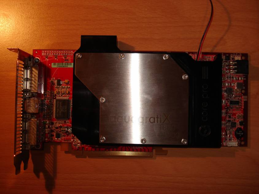

Meine Wasserkühlung ist verbaut!
Mit dem Grafikkartenkühler bin ich komplett zufrieden! Ich habe nur 30 - 32°C im Idle und wenn ich sie mit dem ATI Tool für eine Stunde belaste dann um die 58°C. Und meiner Meinung nach ist das ATI Tool vie extremer als manche andren Spiele!
Jedoch mit den CPU Temperaturen bin ich absolut nicht zufrieden! Ich dachte ja, dass einfach viel zu viel Wärmeleitpaste drauf ist, und das war auch der Fall.
Als ich den Kühler jetzt nochmal verbaut habe, hab ich diesen Fehler natürlich wieder gut gemacht und jetzt ist sicher nicht zu wenig oder zuviel WLP oben!

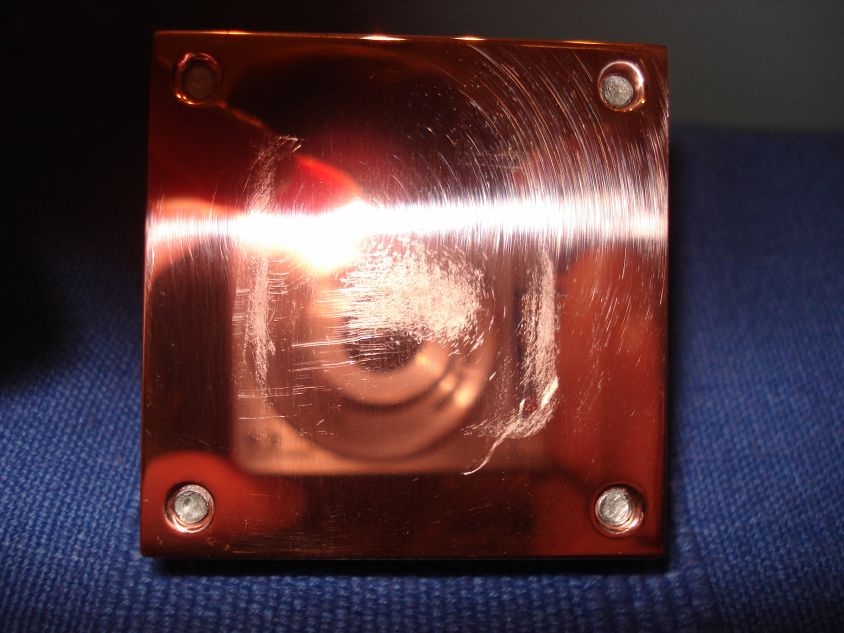

Jedoch ist mir etwas schreckliches beim Kühler aufgefallen, als ich die Wärmeleitpaste vom ihm weggewischt habe, und zwar ist er dort wo der Prozessor aufliegt total zerkratzt.
Aber irgendwie war das klar, dass das passieren würde, da dieser Kühler echt schrecklich zum Montieren ist. Dieser rutscht die ganze Zeit auf dem Prozessor herum und hat einfach keinen Halt. Und das kommt dabei raus ...
Ich hab ein Bild drangehängt, dass ihr euch vorstellen könnt, wie er jetzt ungefähr aussieht. Im Idle hab ich immer so um die 40°C. Also die Werte entsprechen sicher nicht den einer "normalen" Wasserkühlung.
Ich werde mich erkundigen und schauen, dass das ich den Kühler nochmal irgendwo polieren kann und wenn ich schon dabei bin, dann kommt die CPU dran ... ;)
Lg BlackBoXX :D
PS: Bilder vom kompletten System werde ich vielleicht heute Abend posten, jedoch sind die Kabel jetzt noch nicht schön verlegt, sprich ohne Kabelbinder etc.

Da kannst mal sehen wie uneben die Heatspreader der CPU sind!
