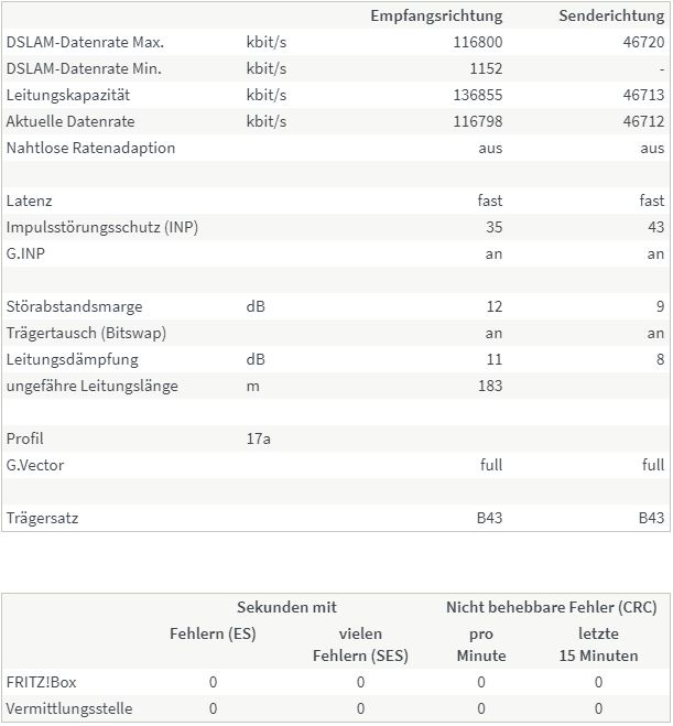

Hallo Community,
ich hoffe, ihr hattet alle ein schönes Osterfest.
Am Samstag, den 11.04.2020 habe ich mich dazu entschlossen, meinen aktuellen Magenta Zuhause L Tarif auf einen XL-Tarif aufzustocken.
Leider kann die Telekom die normalerweise in diesem Tarif enthaltenen 250MBit nicht liefern. Stattdessen sollen bei mir 175Mbit ankommen. Soweit so gut.
Durch Zufall habe ich heute mal in meine FritzBox geschaut, wo ich über die Leistungskapazität gestolpert bin. (Siehe Anhang)
Hier sollten doch normalerweise weitaus höhere Werte zusehen sein, sodass die 175Mbit auch ankommen können, oder nicht?
Kann es sein, dass sich dieser Wert noch vor dem Anschalttermin (23.04.20) ändert?
Viele Grüße
Dustin

Der Wert ändert sich natürlich erst nachdem der Tarif auch umgestellt wurde. Danach nochmals überprüfen.
Oh.. :D
Das wusste ich nicht.
Hat sich dann damit erledigt :D
Danke dir.
Du hast noch das 17a Profil, bei SV bekommt du das 35b Profil und dann steigt auch die Leitungskapazität.
Reaktionen: brainDotExe und !NeXT
Die müssen Dich auch erst auf ein anderes DSLAM umklemmen (siehe max. DSLAM Datenrate) und das wird nicht an Feiertagen gemacht.
Und Du hast Dir doch die Antwort selber mit dem Termin gegeben.

!NeXT schrieb:
Ich wusste nicht, dass sich die Leistungskapazität erst ändert, sobald auch "alles technisch umgestellt" wurde.
Supervectoring (VDSL 35b, für das Du nebenbei sei's erwähnt auch einen passenden Router brauchst) nutzt die Frequenzen bis 35 MHz, das "normale" [Vectoring]VDSL 17a "nur" die Frequenzen bis 17 MHz. Ein wesentlicher Teil der Leitungskapazität wird auch durch die nutzbaren Frequenzen bestimmt.
Nebenbei - bei der Dämpfung und der geschätzten Leitungslänge kannst Du durchaus mit 250 Mbit rechnen. Es könnte darauf hinaus laufen dass die Leitung erstmal mit 175 MHz geschaltet wird um die Stabilität zu testen und dann nach ein paar Wochen auch die 250 Mbit freigegeben werden. Vielleicht sagst Du hier mal Bescheid wie Deine Leitungswerte nach der Umschaltung sind.

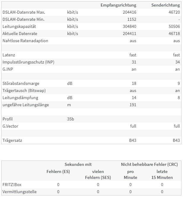

Hey hey,
heute war der Anschalttag und das sind meine Ergebnisse:

Da dürftest vermutlich in 2-3 Wochen durch Assia auch das 250er Profil schalten können.
Link hatte ich ja gepostet ;)
Ich werd’s beobachten :daumen:
Reaktionen: Mahagonii und Steven2903
