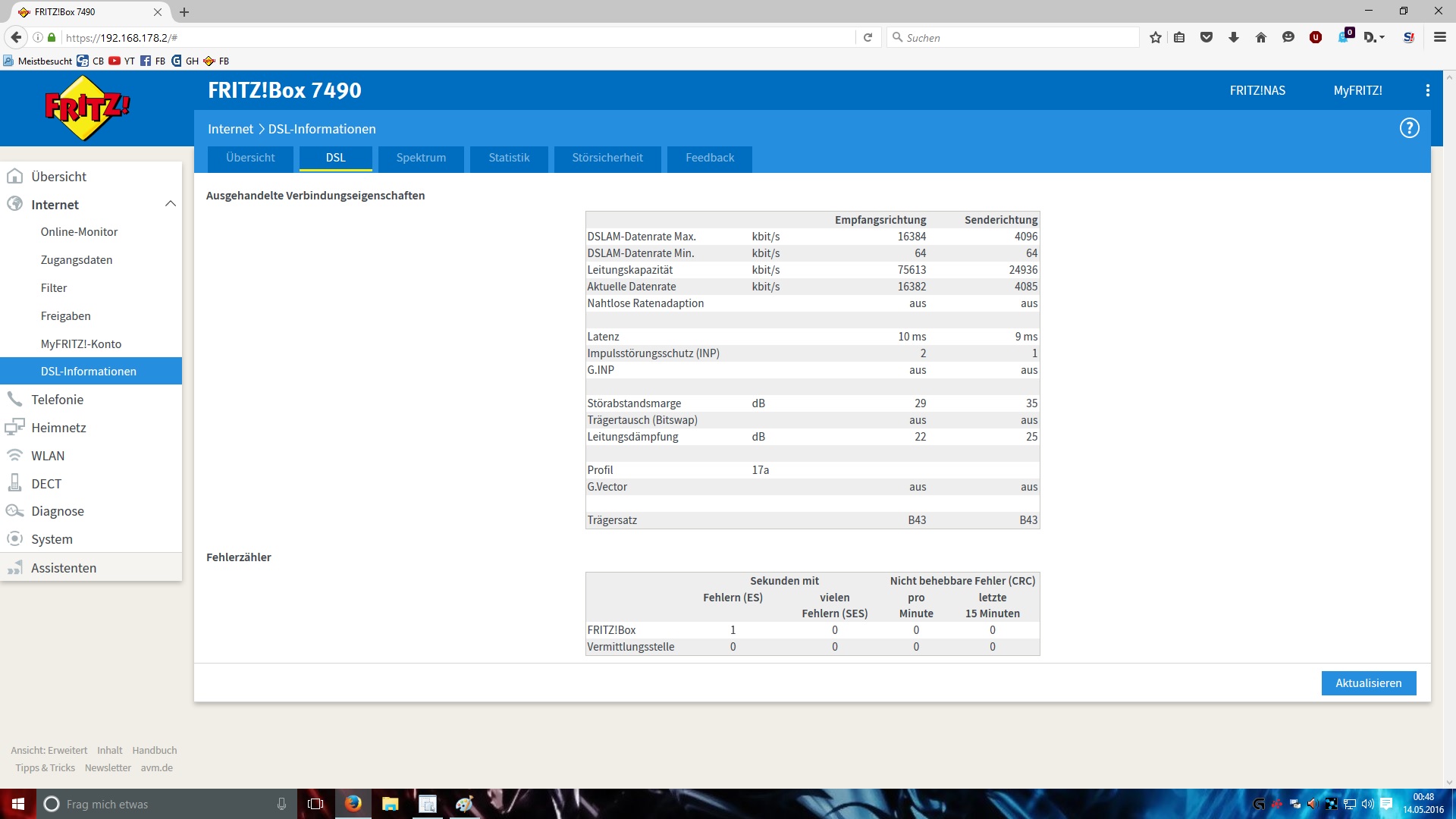

was bedeutet Leitungskapazität in der FritBox?
mein Internetanbiter (Regional) schaltet mir vdsl2 mit 16000 down und 4000 up und mehr gibt es angeblich nicht
vdsl2 geht meines wissens aber bis zu 50000 down und wenn ich in meine fritzbox gucke steht unter leitungskapazität sogar ein noch höherer wert wie in den bildern zu sehen ist also wieso bekomme ich nicht mehr bandbreite?

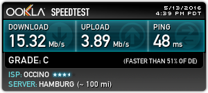

Das wird mir angezeigt:
Und dass erreiche ich in Wirklichkeit:
Im Router wird immer mehr angezeigt als man in Wirklichkeit erreichen kann.

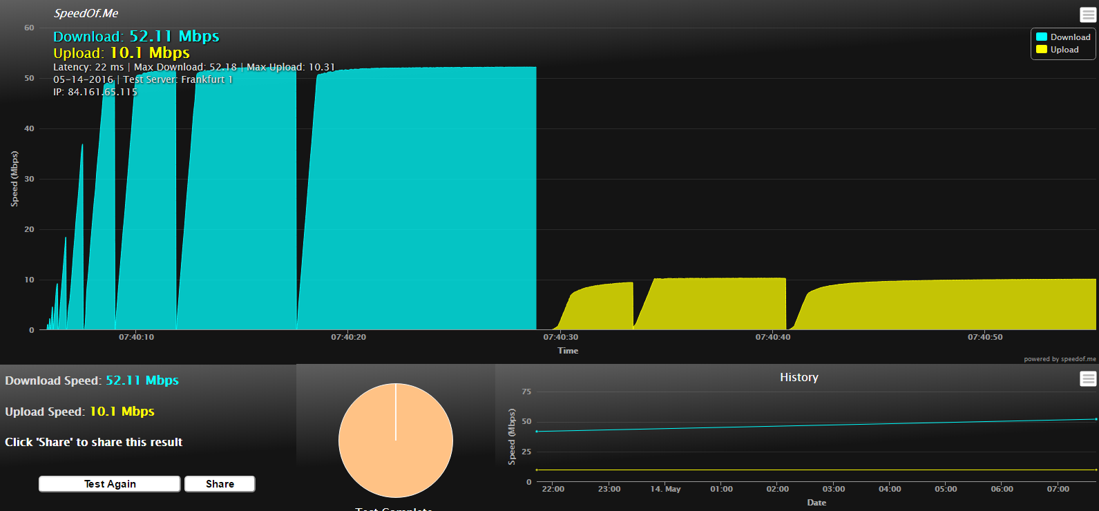

@IICARUS:
1. Ist das bei dir die Bandbreite, auf die sich dein Modem mit der Vermittlungsstelle geeinigt hat. Der TE zeigt da unter anderem komplett andere Werte.
2. Deine Werte sind Bruttowerte. Geht der Speedtest über TCP/IP, musst du den Overhead abziehen (~2,8%, wenn die Standard-MTU benutzt wird. Damit bist du im Down bei 48,78MBit/s, im Up bei 5,937MBit/s. Deine Testwerte liegen damit ganz klar innerhalb der Messtoleranz.
Die Leitungskapazität ist wie schon gesagt wurde die maximale Geschwindigkeit die momentan auf deiner Leitung möglich wäre.
Wenn dein Provider nur 16.000 anbietet, dann bringt dir auch die höhere Leitungskapazität nichts.
Ist dann halt deren Tarifgestaltung, daran kann man nichts machen.

Laut Leitungskapazität wäre bei mir auch mehr drin.
Aber auf 100.000 was dass nächste Angebot von VDSL von Vodafone wäre komme ich nicht, so dass ich nur 50.000 beziehen kann.

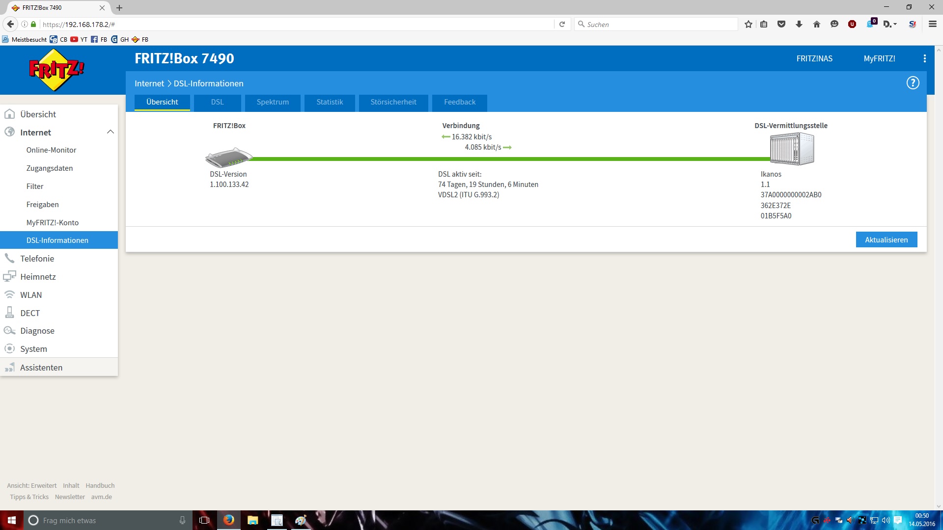

Sieht man doch in dem Screenshot oben.
Es kommt VDSL2 Profil 17a ohne Vectoring zum Einsatz.
Bei 2,8% Abzug von 10.048 bleiben dann also nur noch 5,937 übrig? Bullshit.
Selbe Syncrate hier, bitte sehr. Ansonsten sind die Produkte von IICARUS, alle samt von der Telekom ausgebaut, wo sich Vodafone einmietet. Der Dank gebührt also dem falschen. Leitungskapazität der FritzBox ist für Buchungen beim ISP ohne Relevanz, es gibt auch VDSL16 (z.B. von der Telekom). Dennoch sieht man ja eindeutig, dass der As auf 16k begrenz wurde, da auch nur dieser Tarif vermutlich bestellt wurde.
