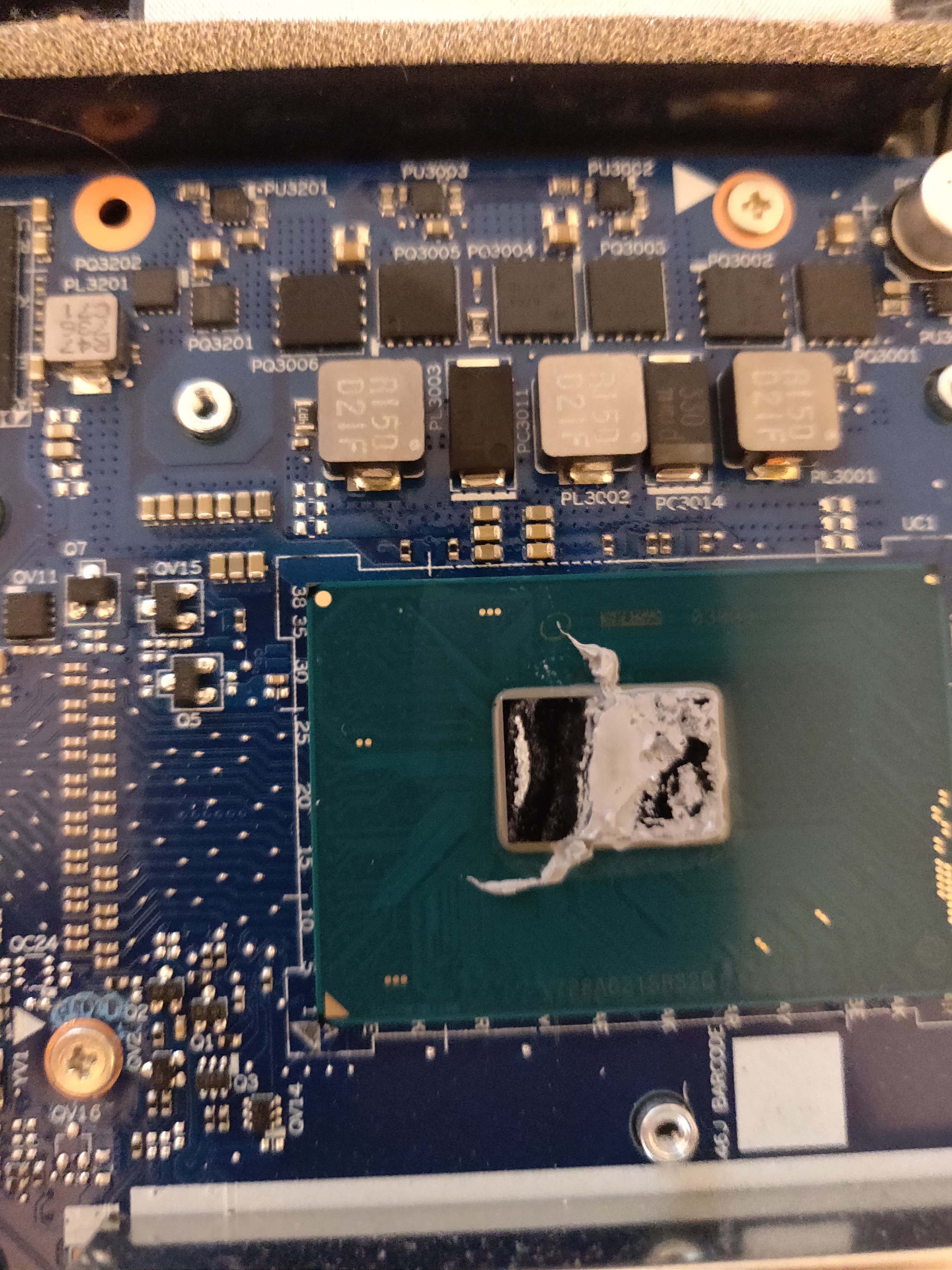

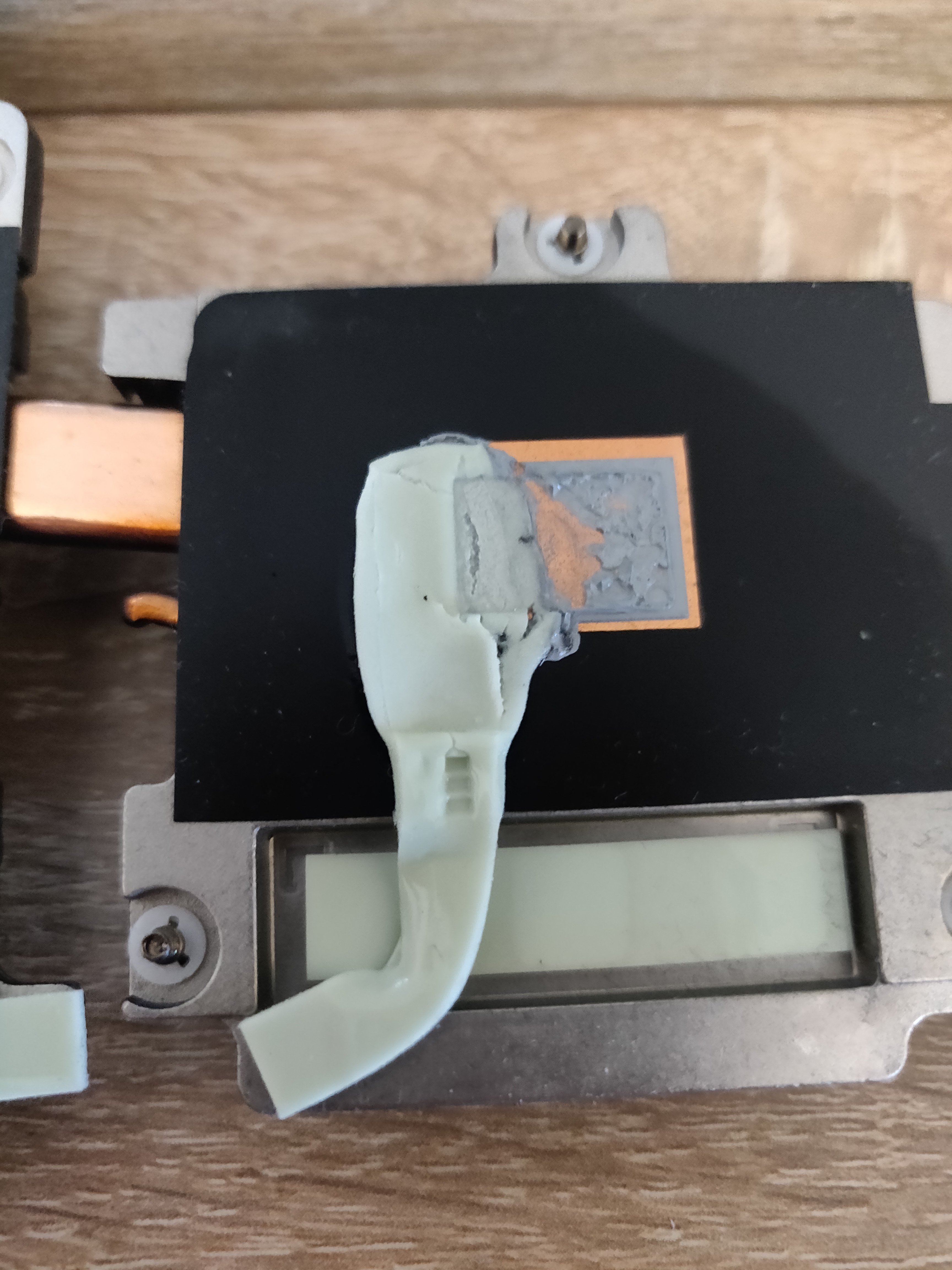

EDIT 2: Ich hab ein mögliches Problem gefunden. Eine Gummimasse am Kühler ist geschmolzen und hat einen Teil der Thermalpaste verdrängt. Ich werd die auswechseln sobald die ankommt. Nur woher ich den gummi her bekomme weiss ich nicht

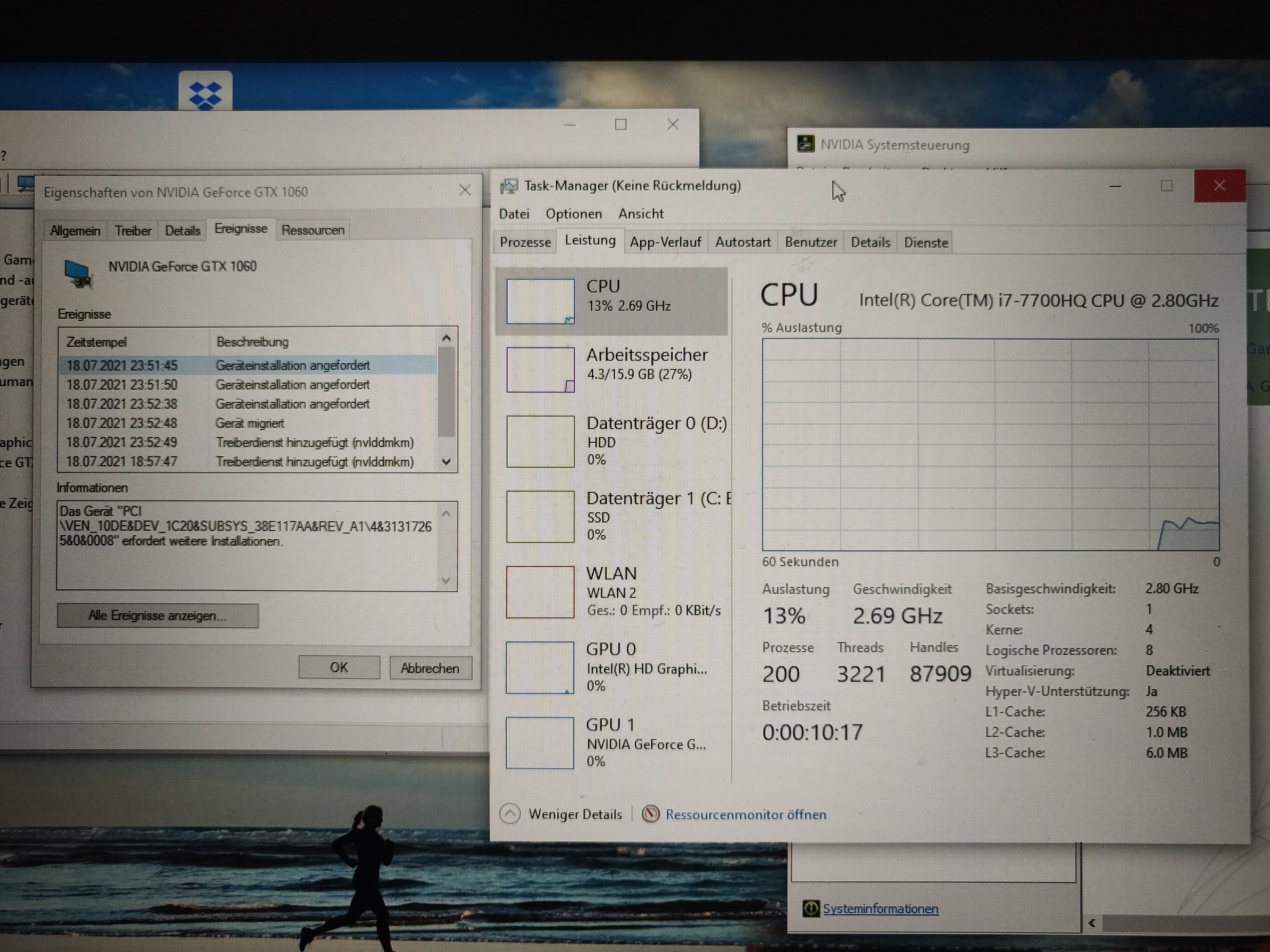

Wenn ich jetzt im BIOS die einstellungen zurücksetzte ist die Grafikkarte im Gerätemanager aktiv und ich konnte den Treiber aktualisieren. Aber jetzt läuft das ganze system extrem langsam und anwendungen wie z.B. Taskmanager frieren ein.
Edit: Wenn ich die Grafikkarte deaktiviere funktioniert alles wieder flüssig.

Wenn ich das richtig lese ist die Karte nicht richtig ins System eingebunden.
Anderen Treiber versucht?
Aber zuvor die "alten Grakatreiber" komplett vom System entfernen.
Habe ich auch schon mehrmals probiert. Hat leider auch nicht funktioniert. Wenn ich die alten Treiber entferne, erscheint die Grafikkarte nicht im Geräte Manager.
