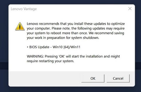

Das unbekannte Programm sah nicht zufällig so oder so ähnlich aus?
Falls ja, dann war es ein Bios Update und durch das mittendrin abbrechen, hättest du deinen Laptop zerstört. Betonung auf: falls es das war.
Falls es was anderes war, versuch bitte genauer zu beschreiben was das unbekannte Programm war, wo das her kam, wie wurde es gestartet?

Wenn es durch ein anderes Programm (zB Vantage) durchgeführt wurde, so kann es auch anders ausgesehen haben (wie die Installation einer normalen Software).
Reaktionen: species_0001

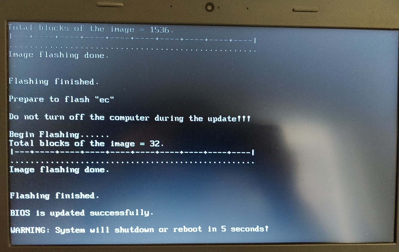

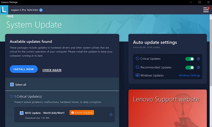

ist dir irgendwas begegnet was irgendwie so aussah:
Das einzige was Hardware zerstören kann, ist ein Bios Update, kein Grafikkartentreiber, kein Virus, kein irgendwas anderes.
Alles was nur Treiber, Windows, oder die Daten zerschießt würde niemals verhindern, dass man beim Start noch irgendwas sieht und noch ins Bios kommt.
Daher leider (bis auf weiteres bis wir dem auf die Schliche kommen, was genau passiert war) die Vermutung dass es das ist.

Lenovo hat doch im Lenovo Vantage eine automatische BIOS-Suche und Installation.
Sollte das die Software gewesen sein, hast Du tatsächlich das System-BIOS-Update abgebrochen.
