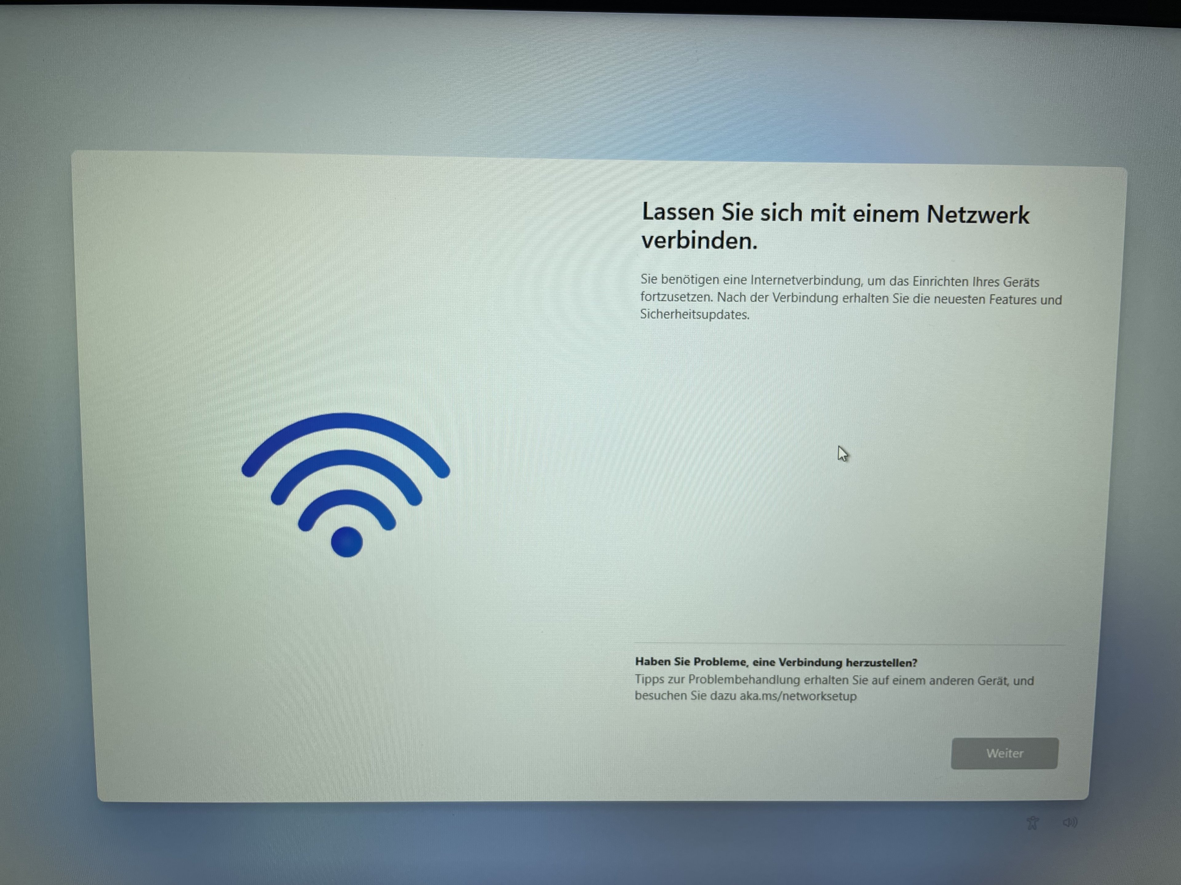

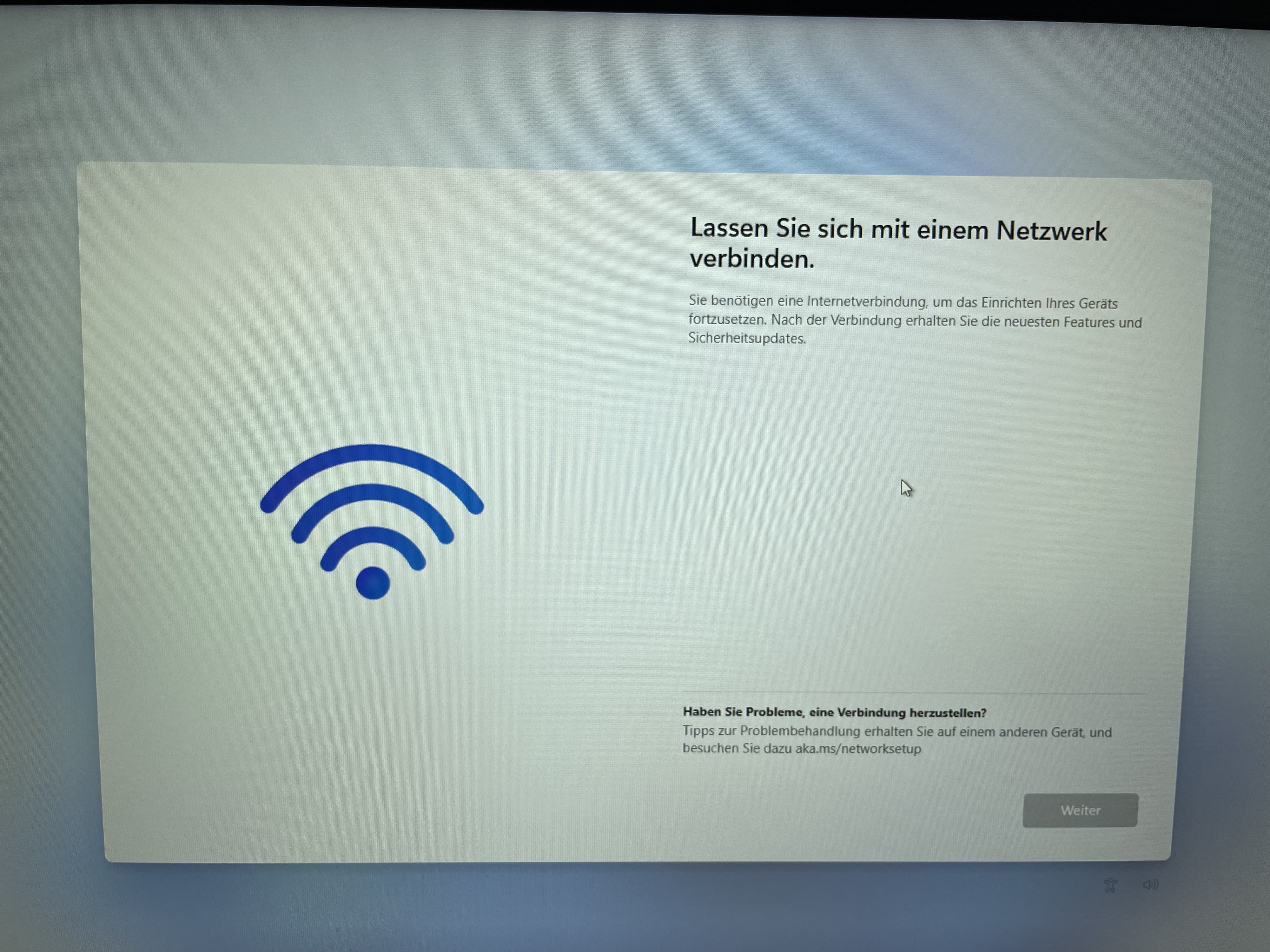

Guten Abend ein Bekannter hat sich folgenden Laptop bei Alternate bestellt ohne Betriebssystem bestellt
IdeaPad 3-17ALC6 Laptop - Type 82KV
Jetzt wollte ich heute Windows 11 da drauf installieren der Laptop findet aber kein WLAN Netz
-LAN Anschluss hat der Laptop keinen
-Wlan ist im BIOS aktiviert und funktioniert bei anderen Geräten im Haus
Ich habe mich auch schon direkt neben den Router gestellt um sicherzustellen dass er Verbindungen finden müsste
Habt ihr einen Tipp wie ich da entweder ohne Internet Windows drauf bekomme
Oder eben Internet aktiviert bekomme

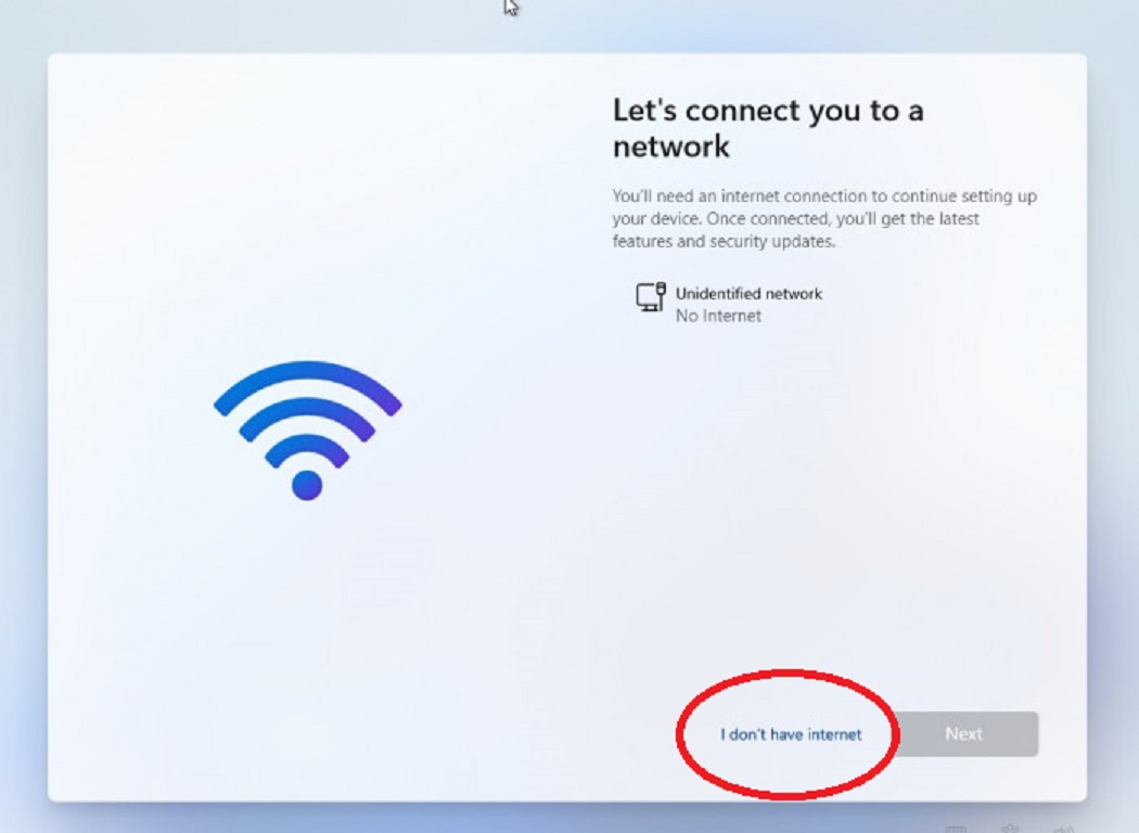

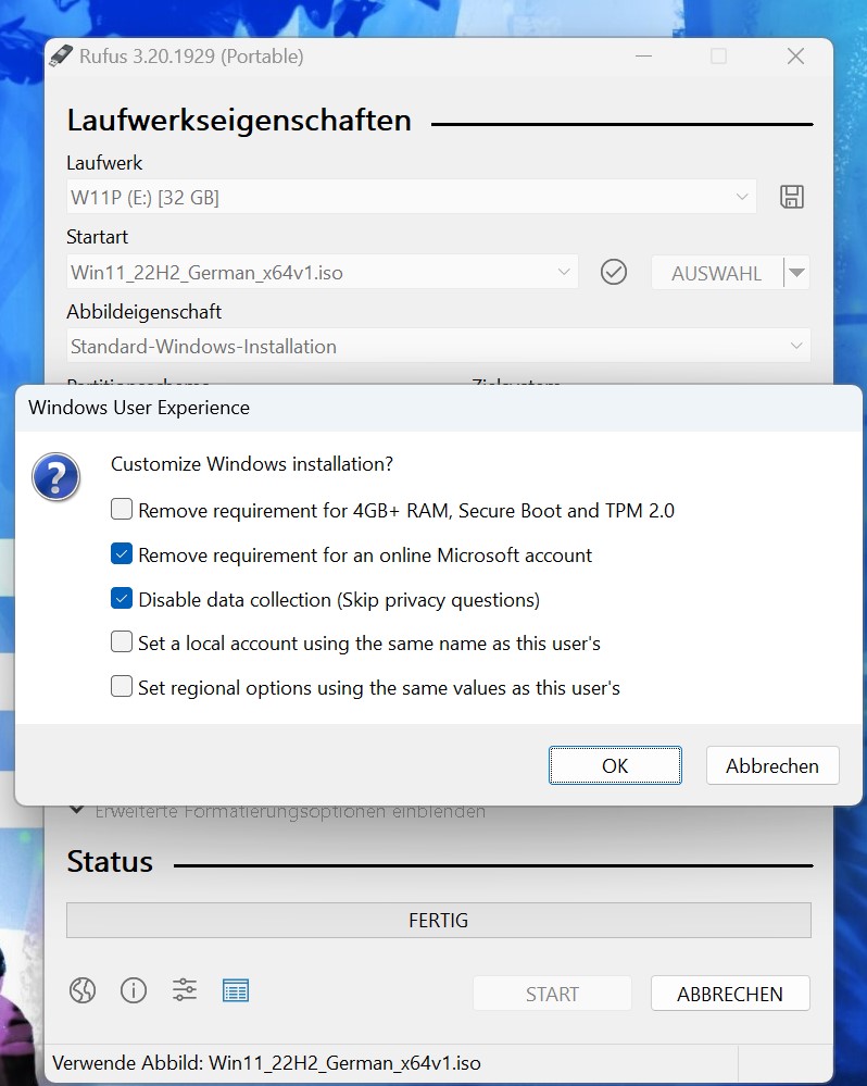

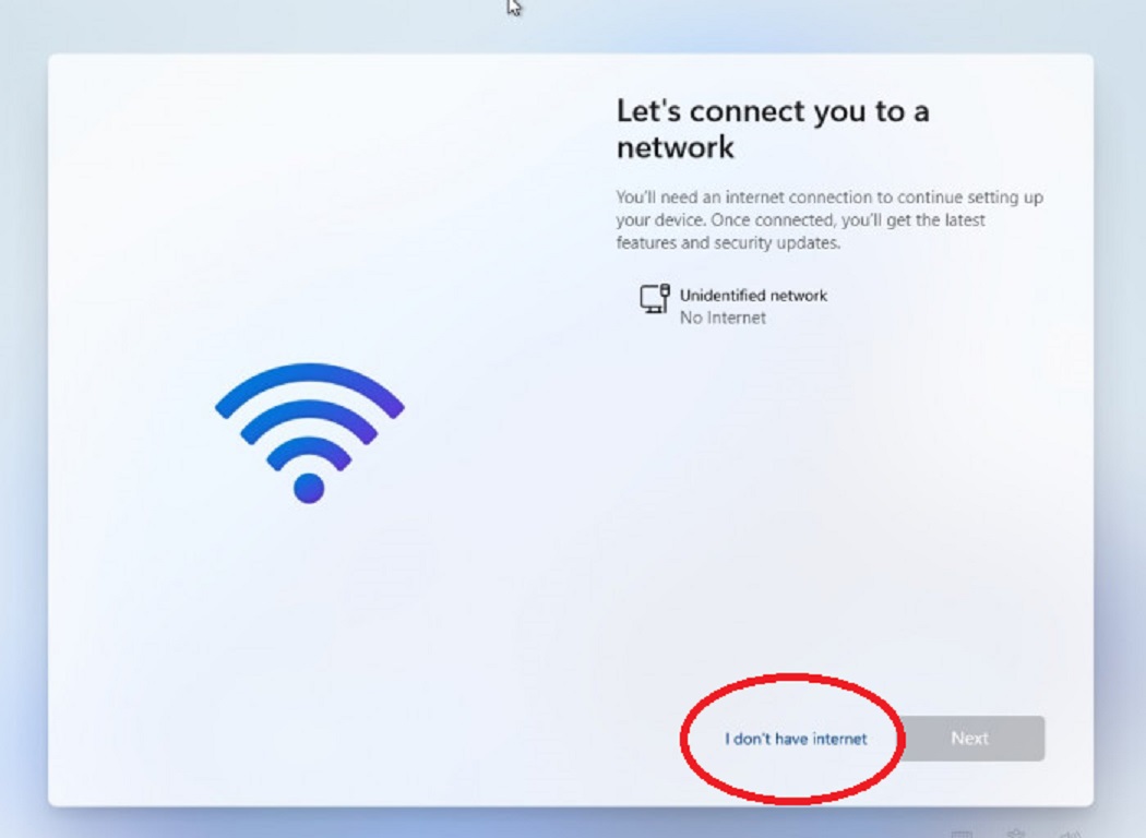

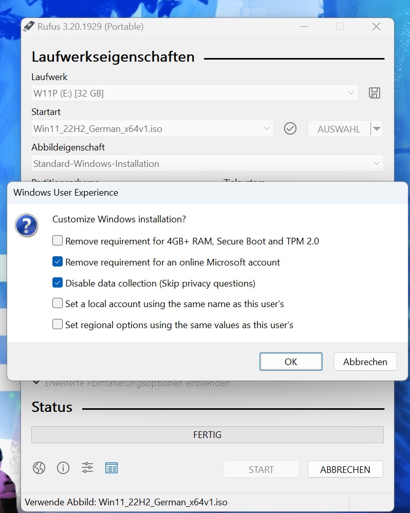

Kann ich meinem Vorredner nur zustimmen es fehlen einfach die Treiber. Entweder in die iso integrieren oder mit Rufus bei der Erstellung des sticks die Internet abfrage unterbinden lassen oder externe USB LAN/WLAN Adapter für die erst Einrichtung besorgen das vom Setup erkannt wird.

Achso jetzt verstehe ich’s
War grad auf dem Schlauch gestanden
Na hoffentlich funktioniert der lan Adapter dann ohne Treiber Update
Vielen Dank für die Tipps ich werde es morgen mal ausprobieren und mich melden
