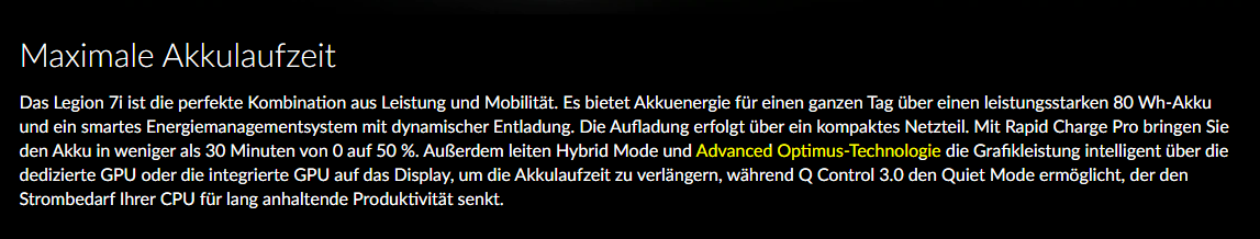

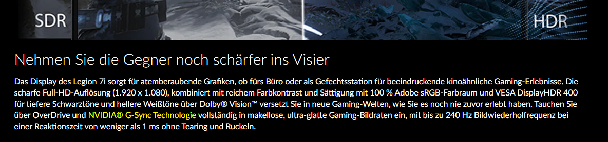

Moin, ich habe mir Anfang der Woche das neue Lenovo Legion 7i (81YT005SGE) bestellt. Beworben wird das Notebook bei Lenovo im Online-Shop mit einem 500 Nits Display und unter anderem der Advanced Optimus und G-Sync. Funktion. Wie ich jetzt im Test feststellen muss, verfügt das Notebook (i7 10750H; RTX2070 Max-Q und 500 Nits 240 Hz) über kein G-Sync und damit auch kein Advanced Optimus. Umschaltung von dGPU und iGPU nur über den Hybirdmodus und neustart; kein G-Sync. Menü im Nvidia-Treiber und G-Sync Demo zeigt einen ausgegrauten G-Sync. Modus an. Zudem wird auf Reddit das Problem mehr oder weniger bestätigt. Es herrscht sehr große Verwirrung, da in den USA und UK das Notebook nur mit dem i7 10875H, dann jedoch nur mit einem 300 Nits Display, mit G-Sync vertrieben wird.
Wie kann es sein, das ein Hersteller solch markante und für Gamer wichtige Funktionen bewirbt und letztendlich nicht verbaut? Immerhin kostet das Notebook 2000 Euro. Hat noch jemand das Problem? Würdet Ihr das Notebook (bei sonst positivem Eindruck) retournieren oder trotz dessen behalten?

So wie ich das verstehe, hat Lenovo da selbst den Überblick verloren. Da in den USA Kunden wegen der irreführenden Beschreibung gemeckert haben, wurde der Text auf der US-Seite angepasst. Dort gibt es nun ein spezielles G-Sync-Modell - allerdings mit 144Hz.
Wenn ich das richtig verstehe, gibt es eigentlich keine Version dieses Laptops mit 240Hz und G-Sync. Das 144Hz-Panel (das ich hier allerdings noch nicht gesehen habe), hat G-Sync. Ich vermute, dass wurde einfach aus dem Vorgänger (Y740) übernommen. Den habe ich nämlich hier und der hat definitiv G-Sync.
lucdec schrieb:
Das Lenovo den Überblick verloren hat, glaube ich auch ...
Leider haben alle vorkonfigurierten Legion 7i ein 240 Hz Display und damit kein G-Sync. Nur Im Konfigurator kann der i7 10875H ausgewählt werdem, der angeblich G-Sync mitbringt. Jedoch geht mit der CPU nur ein 300 Nits Display in Kombination, welches jedoch kein G-Sync (laut Herstellerseite) unterstützt.
