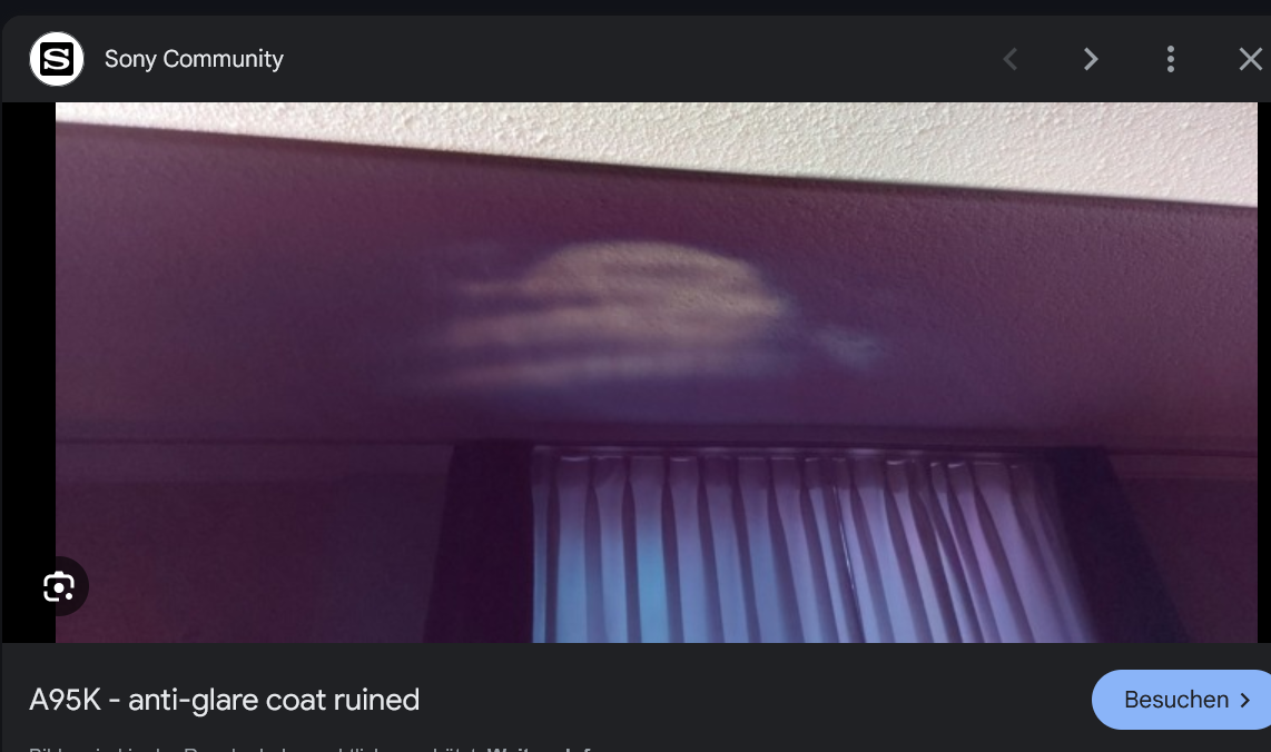

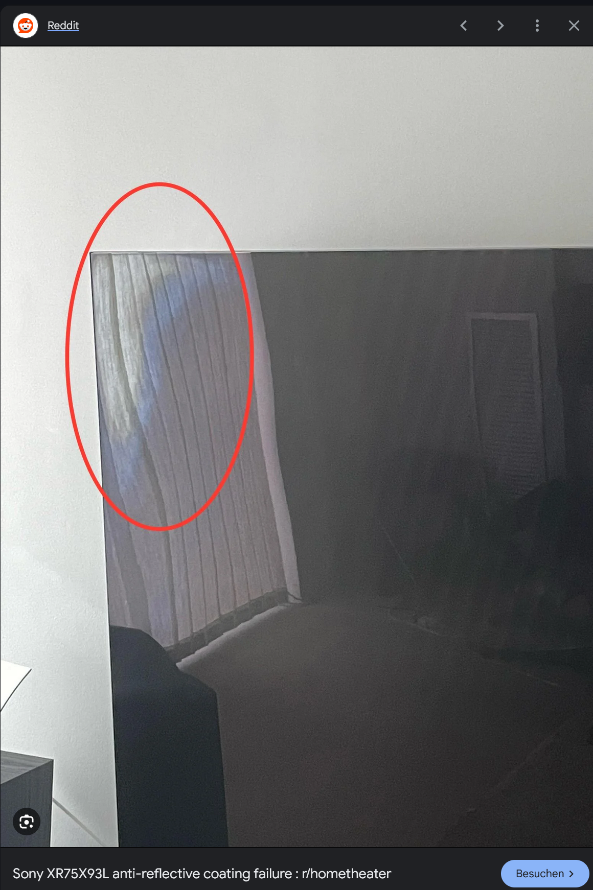

Könnte sein das da an den Randstellen schon die Schutzschicht / Anti Reflections Schicht weggerubbelt wurde durchs reinigen des Panels zb wenn man ein zu agressives Reinigungsmittel nimmt bzw zu Agressiv rubbelt
die stellen werden dann auch heller

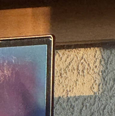

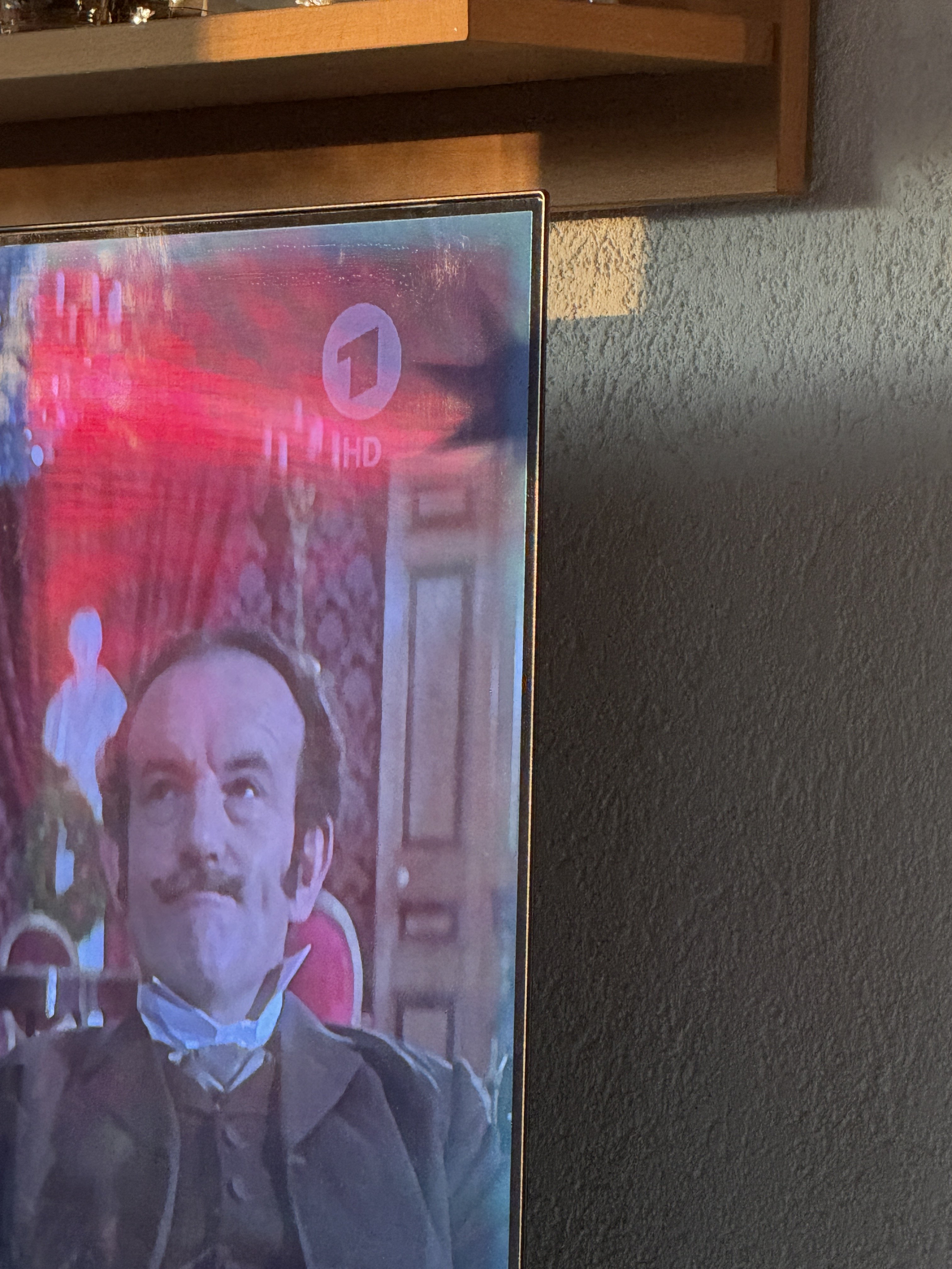

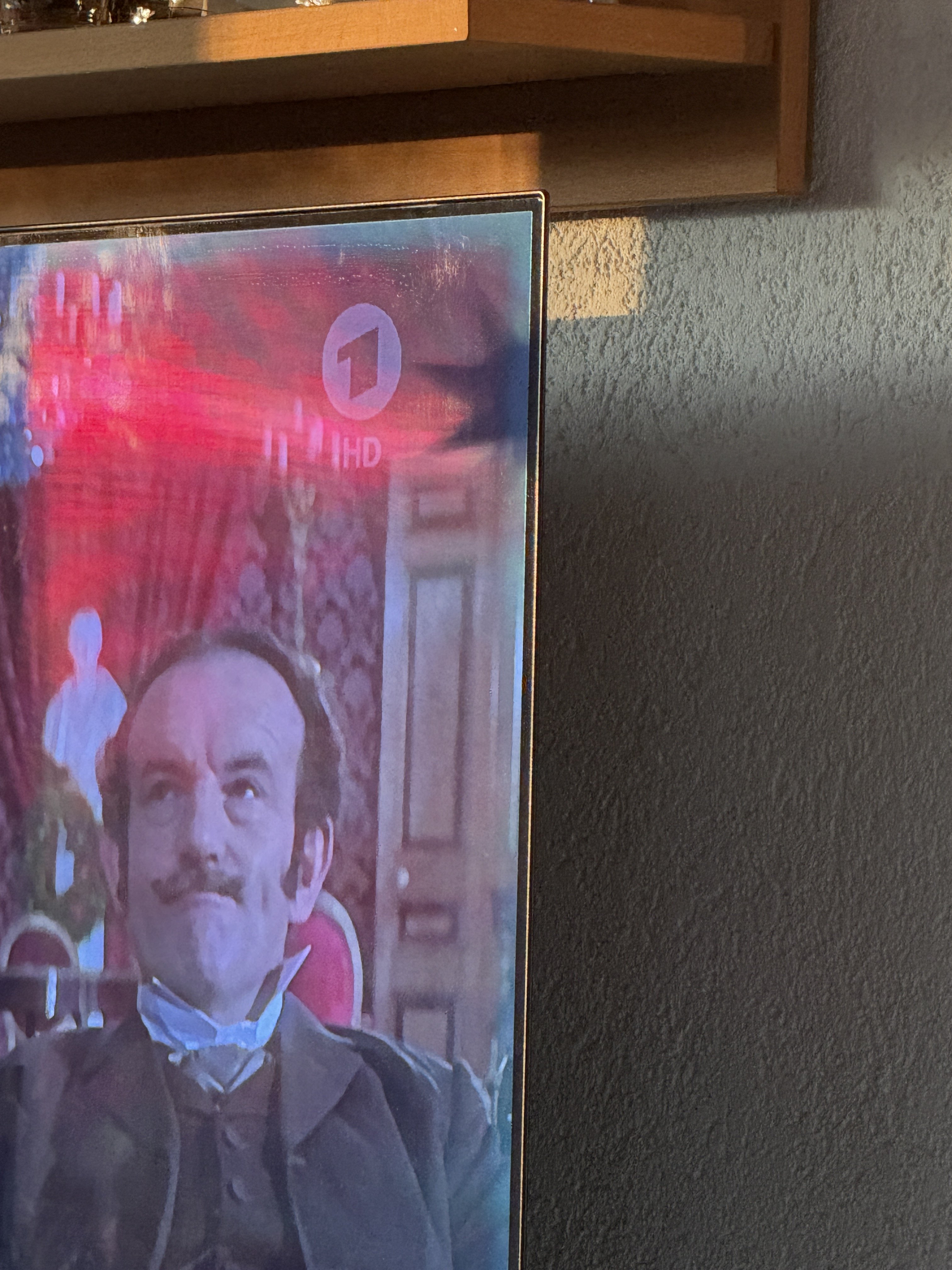

Könnte auch durch direkte Sonneneinstrahlung gekommen sein da gegeüber deines TVs da wohl ein Fenster is
sieht man ja am Schatten Wurf sowie am TV Rahmen dass das Panel da relativ direkt angeleuchtet wird.
Und Sonne bzw eben Hitze verträgt sich mit OLED und QD-OLED nich sonderlich gut
daher sollte man Sonneneinstrahlung vermeiden
Allerdings währe es seltsam bei beiden Fällen da ja nur der Rand betroffen is und keine weitere Stellen
Sieht jedenfalls sehr ähnlich aus. Meiner ist nie mit Reinigungsmitteln in Kontakt gekommen.
