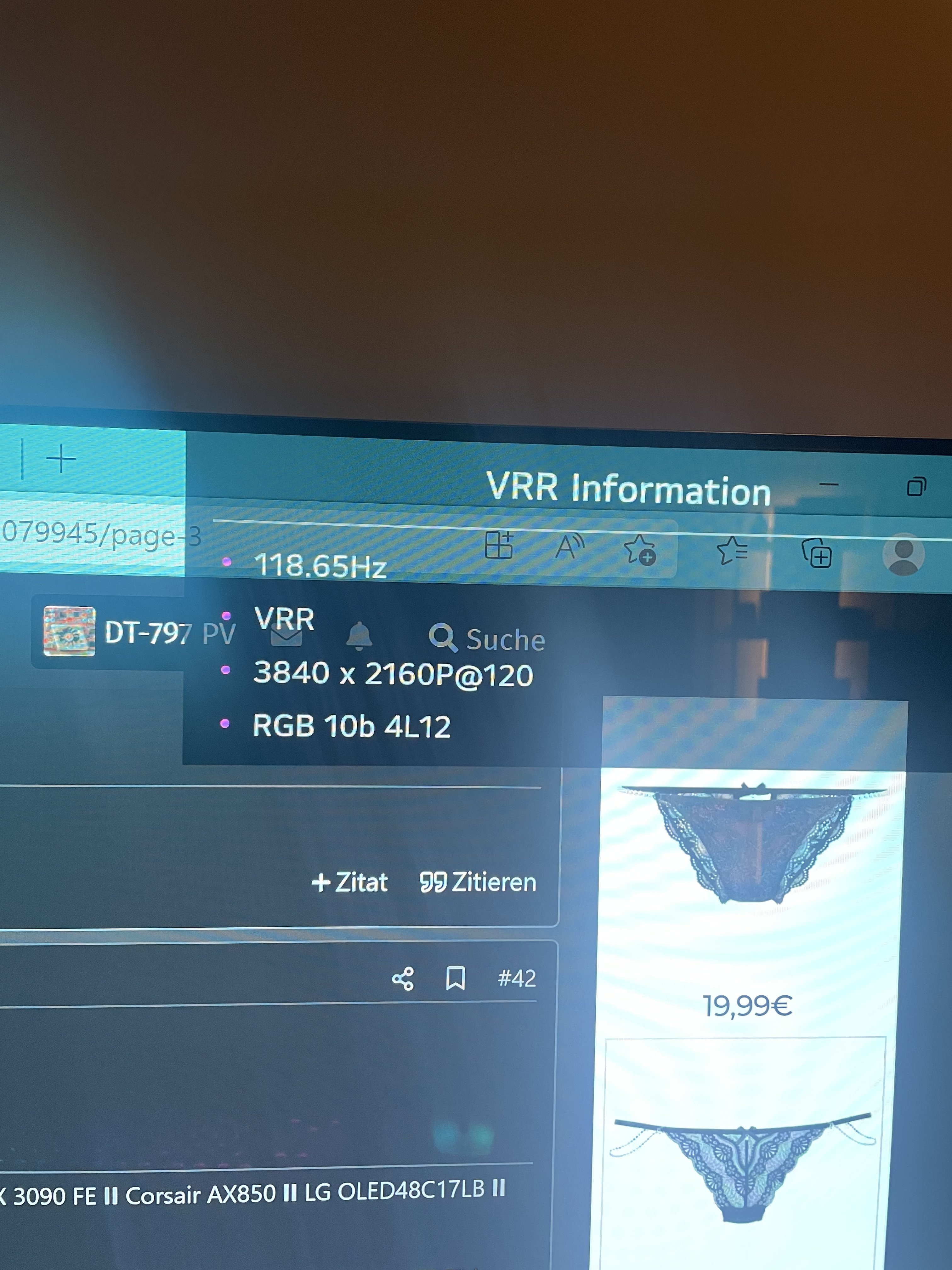

LG OLED C2 wenn PC aus Gsync weg nur VRR ?
Ist mir mittlerweile auch egal VRR ist immer Aktiv und Gsync ebenso in Spielen. Siehe mein Bild vom Gsync Pendulum weiter oben. @Iceman021 Jup ein Update ist eig. unnötig, trotzdem könnten Sie es fixen. ;)

Ich denke mittlerweile solange da VRR drinnen steht und du Zbs. im g sync pendulum test Gsync aktivieren kannst oder es im Spiel oben rechts in der Ecke klein in grüner Schrift Gsync anzeigt ist es Wurscht! Habe mich auch anfangs gewundert und dachte Gsync wäre aus etc. Das Bild reißt auch null oder so.. alles läuft wie es soll!

Gerade geschaut. Rechner an. Glotze an. Steht gsync.
Gab heute ein FW Update.
Aber VRR hab ich auch schon gesehen … eventuell war da die Shield abgeklemmt :-)
ja heute Morgen stand bei mir auch Gsync ! nehm mal den Rechner vom Strom und teste dann...

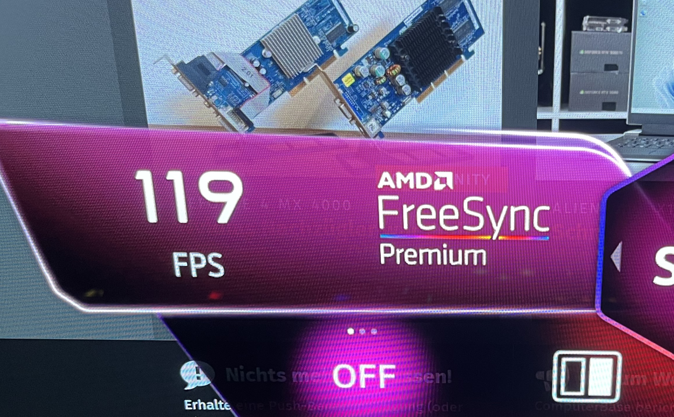

Schon ein tolles Teil der C2.
Aber solange Freesync nicht an ist geht kein VRR, auch wenn "VRR & Gsync" aktiv ist. Das bestätigt mich wieder einmal, dass die AMD 6000 Serie über HDMI 2.1 immer noch kein HDMI VRR kann und es nicht am LG C9 liegt.
Reaktionen: DT-797 PV
Glückwunsch ! Aber Freesync ist doch an bei dir ;)
Ja, allerdings sollten die AMD Karten auch HDMI VRR können (Einstellung VRR & Gsync) das geht aber nicht, nur Freesync.
