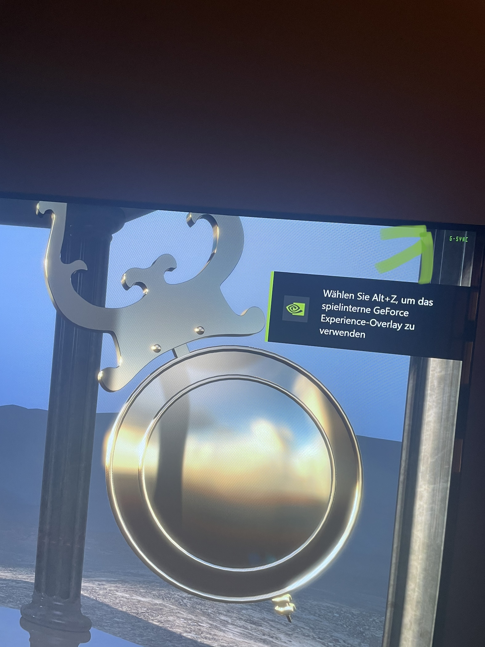

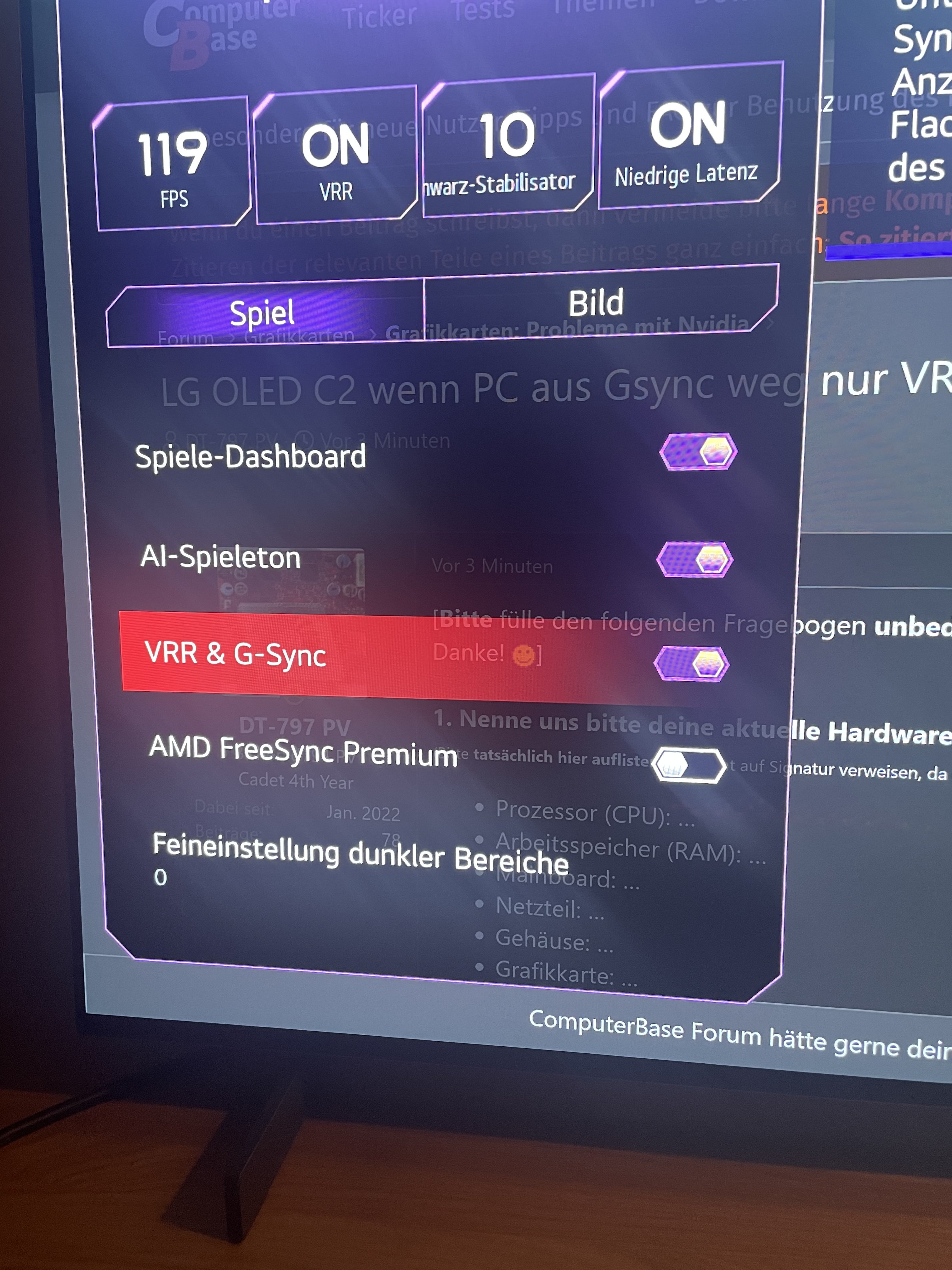

... Hallo zusammen vielleicht kann mir jemand helfen oder was erklären da ich etwas verwirrt bin
seit gestern habe ich von LG den C2.
So folgendes verstehe ich nicht :
Wenn ich den PC ausschalte und ganz normal wieder über den Power Knopf einschalte steht im LG interface VRR
jetzt das merkwürdige:
Wenn ich dann Neustarte über Windows ganz normal dann ändert VRR ab in NVIDIA Gsync.
ein Video im Anhang ich checke die Logik dahinter nicht ...
Vielleicht kann mir jemand mehr sagen
Wie soll ich das verstehen?
ein Video im Anhang :

was heißt ignorieren ^^ Woran liegt das zwar läuft Gsync auch wenn VRR da steht in spielen aber warum switcht der TV im Interface zwischen Gsync und VRR ?
es ist bloß eine anzeige..
VRR/G-Sync funktioniert nach wie vor ganz normal.
woran das liegt kann dir nur LG selber sagen.
wie gesagt.. ob da VRR oder G-Sync steht ist doch egal.. das was wichtig ist funktioniert doch.
ob da nun "PS" oder "HP" dran steht für Leistung ist doch egal..
eventuell gibts ja bald ein update für dein C2 der diesen anzeigefehler fixed.

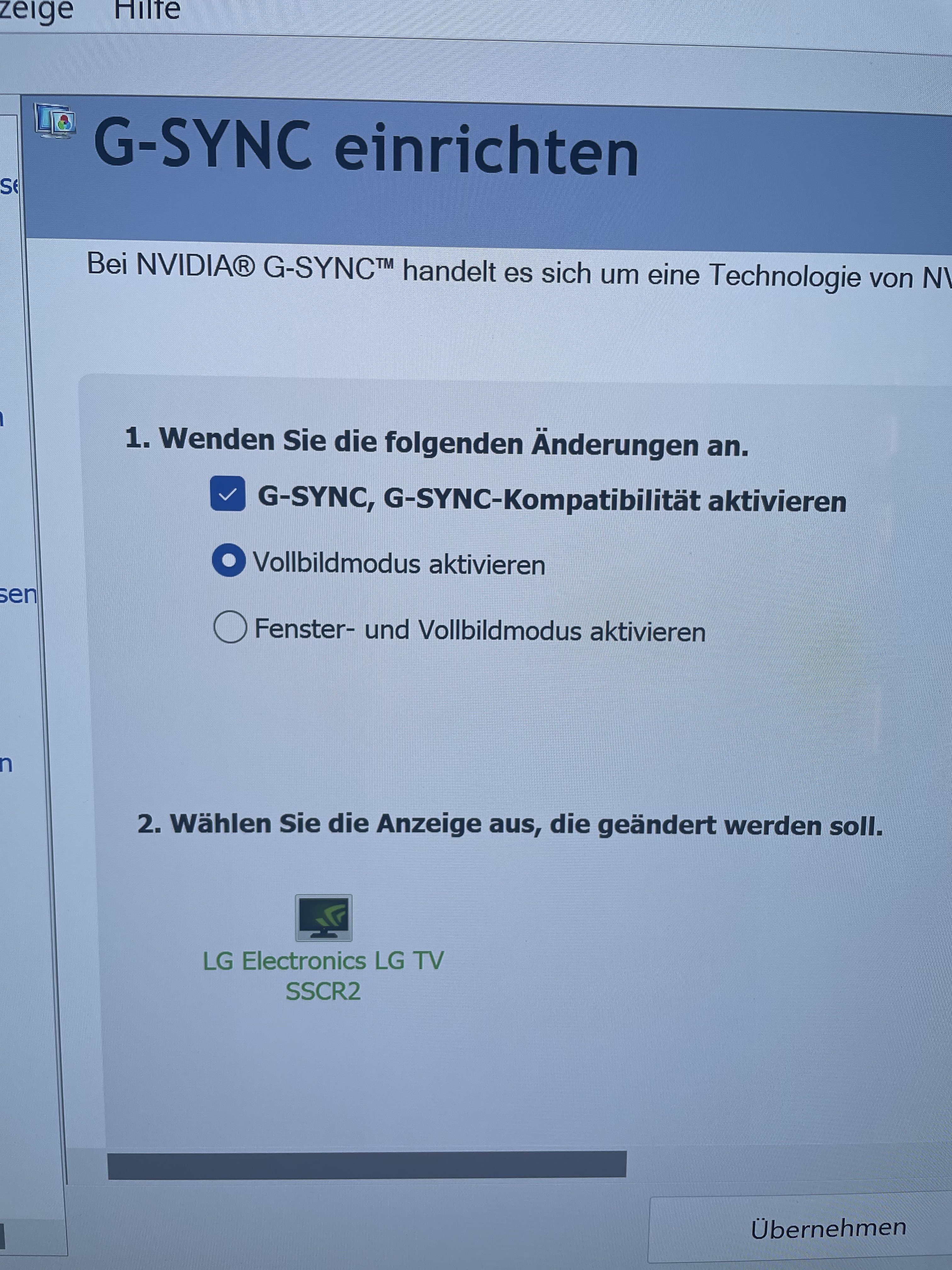

wenn bei dir das dran steht im control panel von nvidia dann ist alles in ordnung:
Ja da ist alles normal , also ist das wohl nur ein Anzeige Fehler .
Also laut den Tests läuft Gsync aber LG interface zeigt VRR an :)

aber warum steht nach Neustart des PC´s nur NVIDIA Gsync.. da ist doch was falsches implementiert
bzw warum nutzt man dann hier überhaupt zwei Begriffe in der Software
keine ahnung.. vllt triggert das nach einem neustart eben einen kleinen wert der eben dieses icon anzeigt.
geh jetzt endlich zocken verdammt :D
Technisch ist beides das gleiche bis auf irgendein Bit im EDID, GSync beim LG OLED ist nichts anderen als HDMI VRR mit einem Markennamen. Der wird einfach nur Gsync statt VRR anzeigen, wenn er eine Nvidia Karte erkennt.
Das kann auch genauso gut am Nvidia Treiber liegen, der einfach HDMI VRR aktiviert bevor er erkennt, dass der TV auch Gsync (via HDMI VRR) könnte.
Warum man da zwei Namen verwendet ist schlicht eine Frage an die Marketingabteilung von Nvidia.
