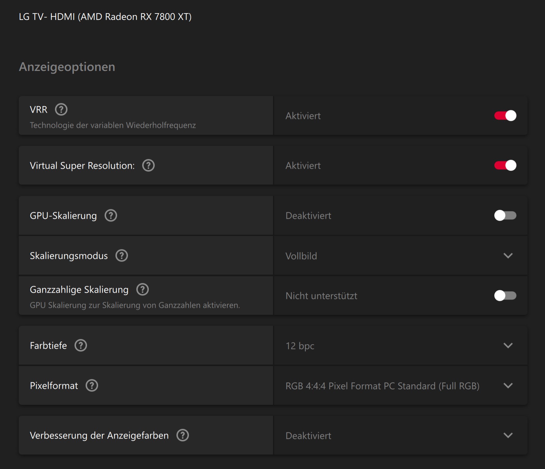

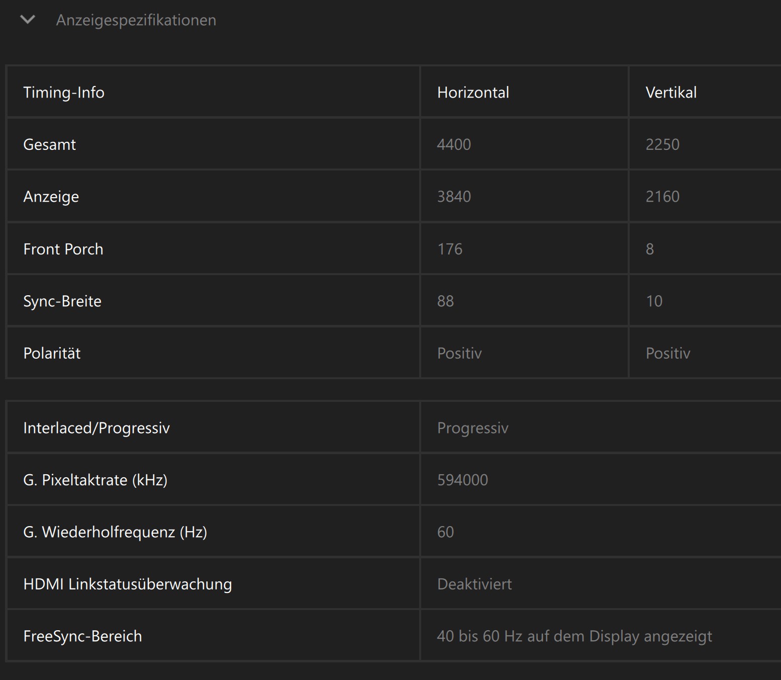

Da steht FreeSync-Bereich im AMD Treiber?

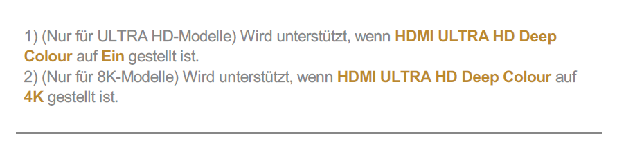

In der Anleitung steht: 141 Hz.
Warum hast Du VSR aktiviert?
Stimmt. 😁

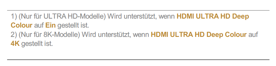

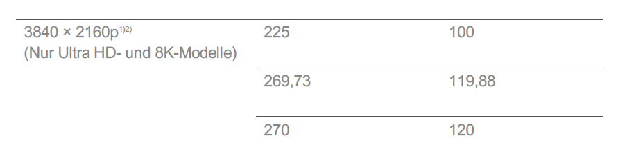

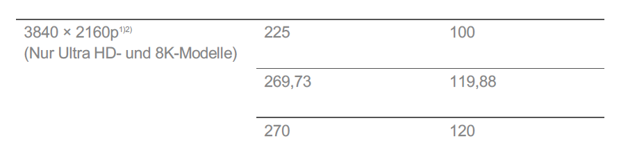

Bei 100+ Hz steht: "Nur Ultra HD- und 8K-Modelle" in der Anleitung.
Dann ist das wohl kein 120Hz-Modell, wenn es nur FHD kann. Aber dein TV kann ja UHD. 🧐
Ah, es muss bei 3840 x 2160p1)2) -> "HDMI Ultra HD Deep Colour" auf "Ein" gestellt werden. :daumen:
Also kann ich kein Krieg mit dem Ding gewinnen?
Kann einer einen TV empfehelen, am besten entspiegelt?

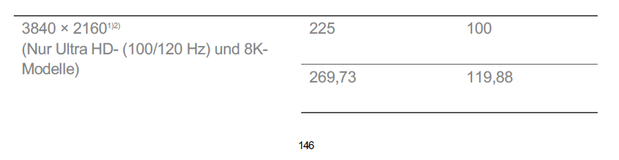

Ahhhhhh...... das war der HDTV-Modus, also TV-Empfang.
Im PC-Modus funktionieren 100/120 Hz nur bei "Ultra HD- (100/120 Hz) und 8K-Modellen":
