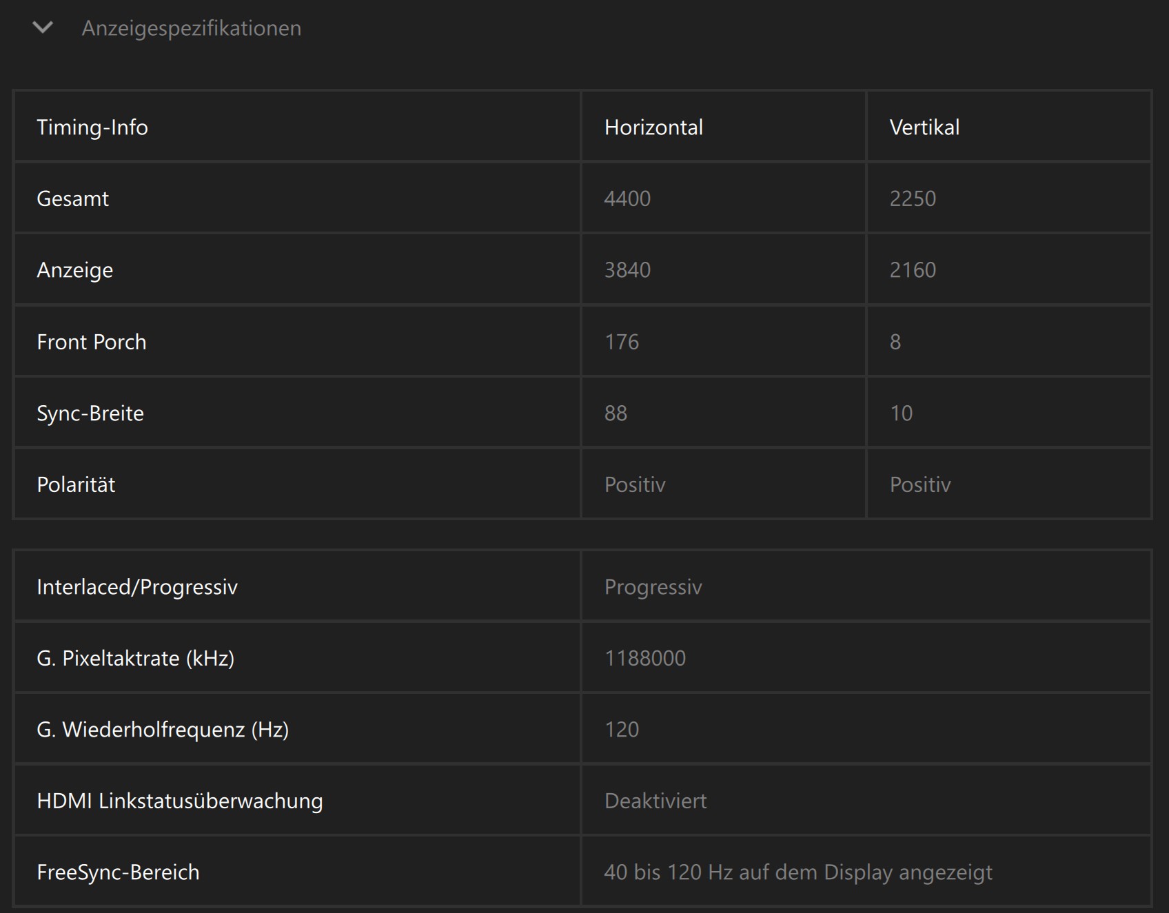

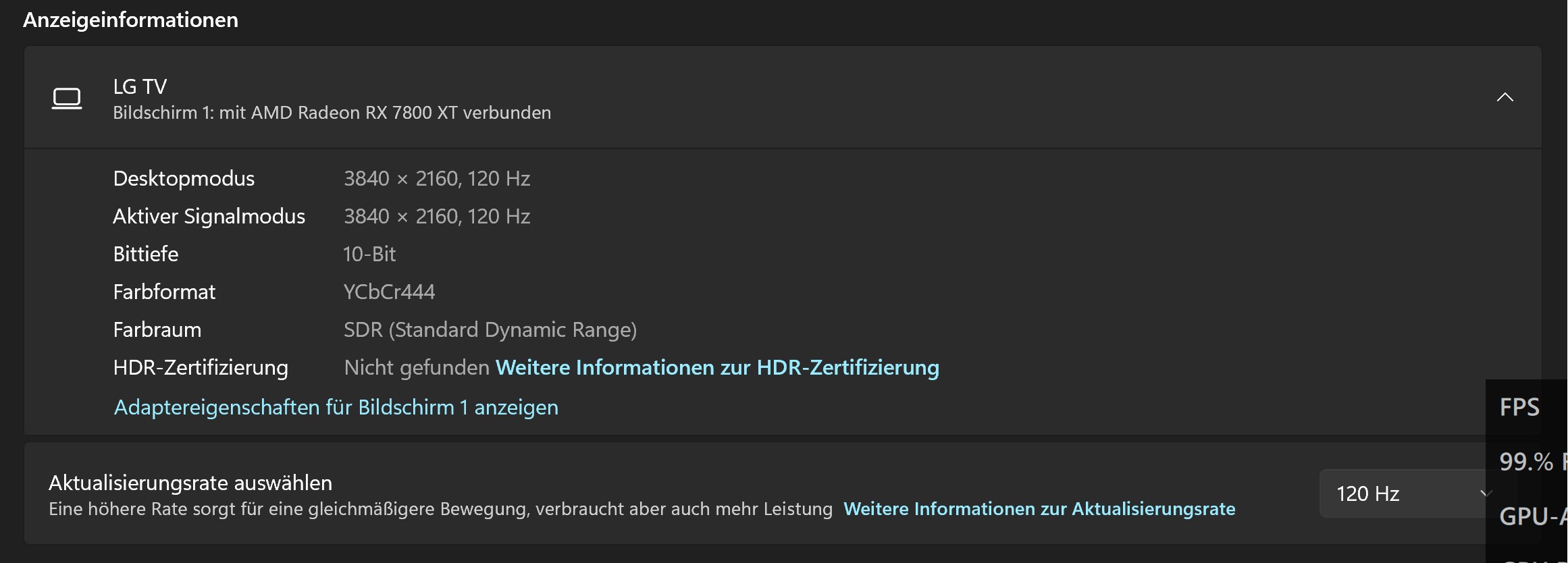

So, nach Treiber reset sieht das Ganze folgendermaßen jetzt aus:
Spiele laufen jetzt auch ohne VSync, allerdings sieht man schon an Objekten horizontale Verschiebungen. Rocket League läuft mit 120FPS eigentlich ganz gut.
Beim Sterten von Spielen, also beim Ladevorgang schwankt die Helligkeit wie flackern, im Spiel gehts dann. auf jeden Fall alles Andere als Perfekt.
Ist das Farbformat richtig?
Was auch nicht gut funktioniert, die Auflösung auf 1440 zu reduzieren, dann Ruckelt es wieder vermehrt.

Habe jetzt meine 7800 XT mit einer 7900 XT getauscht. Komischerweise habe ich jetzt 120 Hertz in 4K Auflösung, RGB 10-bit ohne Probleme. Das soll mal einer verstehen, aber ich bin froh dass es jetzt funktioniert.
