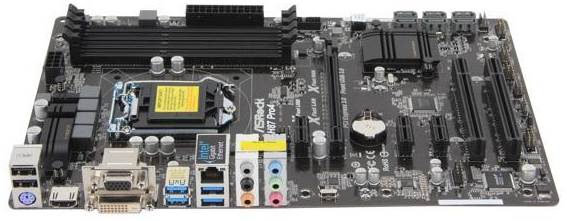

Ich kapier sowieso nicht wieso du den Sound von der GPU holen willst. Du hast doch bestimmt einen Soundchip auf deinem Mainboard, mit entsprechenden Anschlüssen am I/O. Wenn du von dort aus direkt zum AVR gehst, kannst du danach unter Windows die Ausgabequelle wählen und dann sollte das funktionieren.
Und welchen kabel nehm ich da. Einen klinke zu cinch?
Was hast du denn für eine Soundkarte bzw. Mainboard?
Momentan ein Asrock H87 Pro4:
826230
bald aber ein: https://www.msi.com/Motherboard/B450-TOMAHAWK/Gallery#lg=1&slide=0
Habe ich da irgendwelche Qualitätseinbusen wenn ich den sound nicht per HDMI liefere?
Mein zukünftiges hätte sogar ein HDMI-Anschluss. Aber das wird wohl auch nix ändern..
Der HDMI Anschluss auf dem Mainboard ist nur für den Anschluss eines Monitors gedacht wenn eine APU auf dem Board sitzt.
