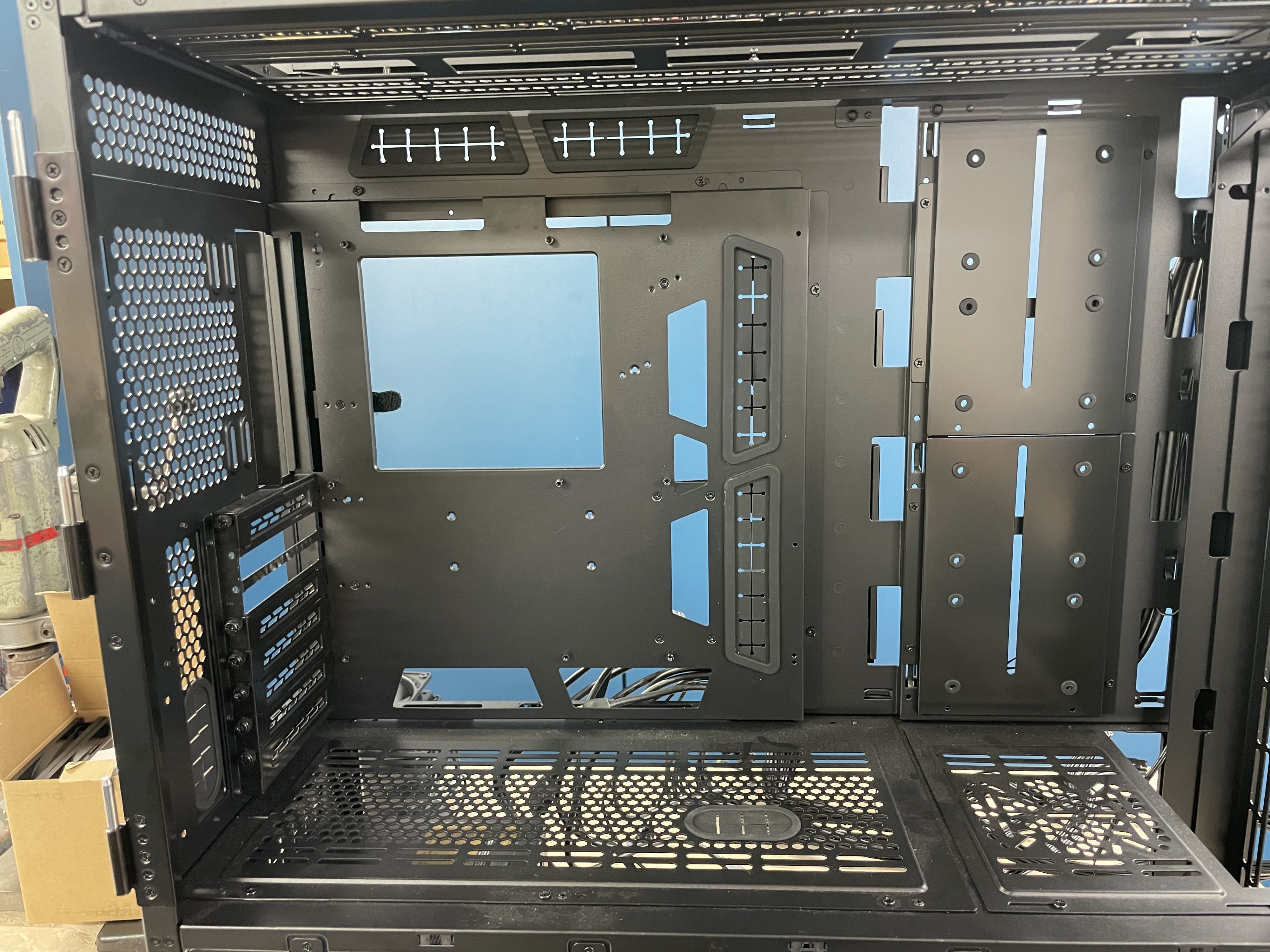

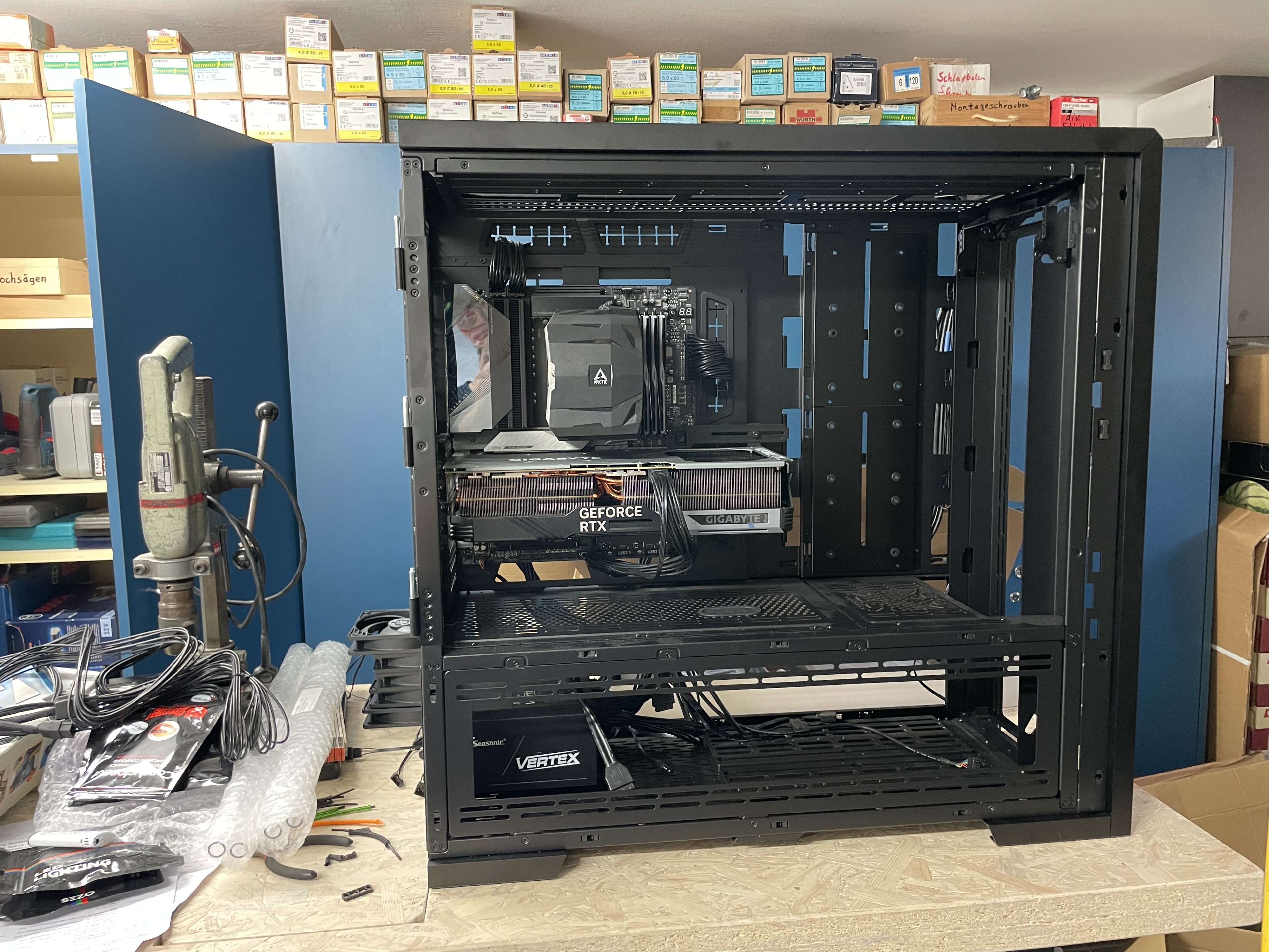

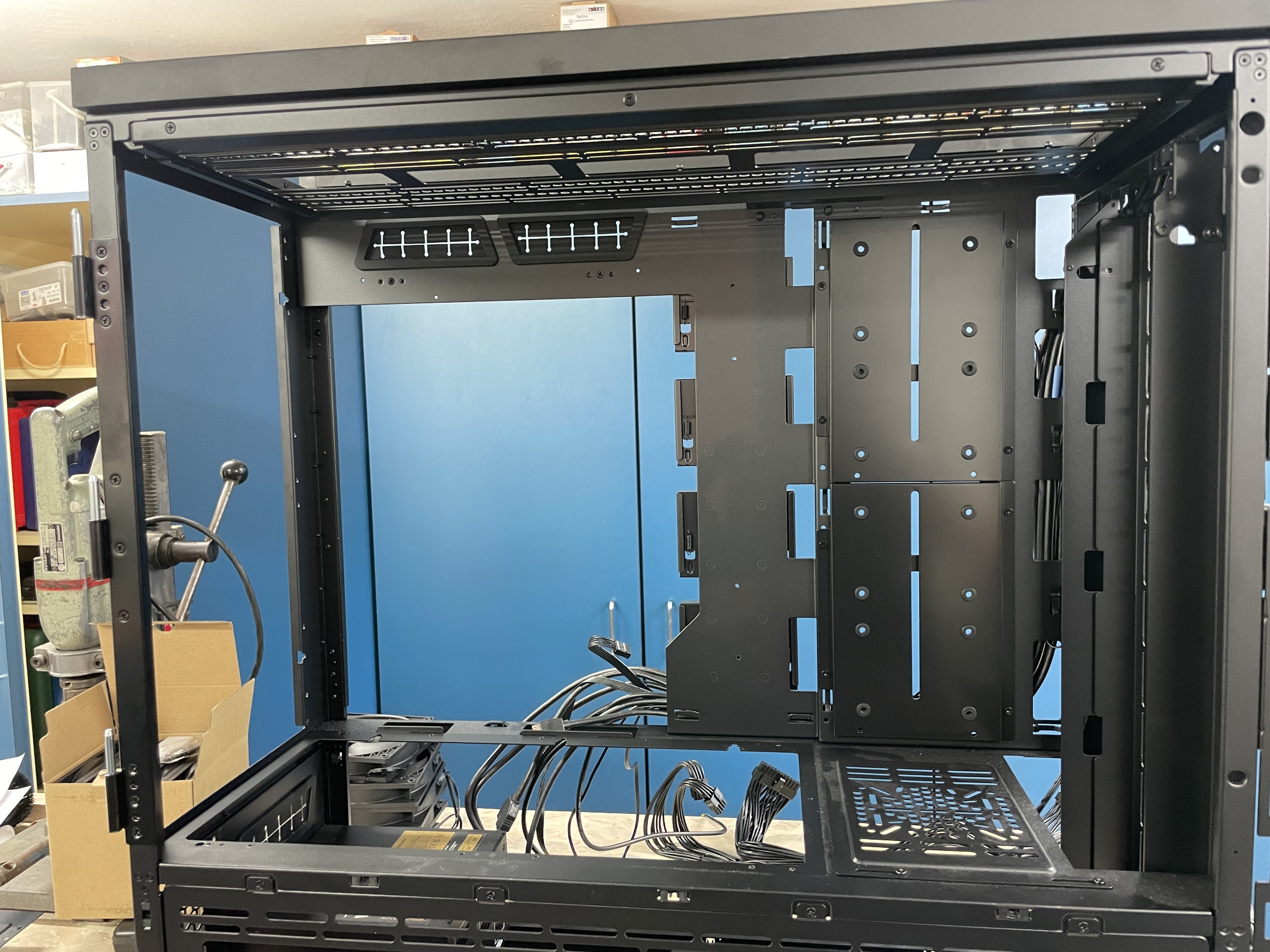

Ein paar Eindrücke zum Gehäuse (Lian Li V3000+): Ich mag große Gehäuse, aber als das Teil geliefert wurde, war ich etwas erschrocken. Der Karton ist riesig. Das Gehäuse zum Glück nicht ganz so riesig, aber sehr groß UND SCHWER. Verarbeitung ist top, wobei ich zwei Schönheitsfehler an der Lackierung und Klett hatte.

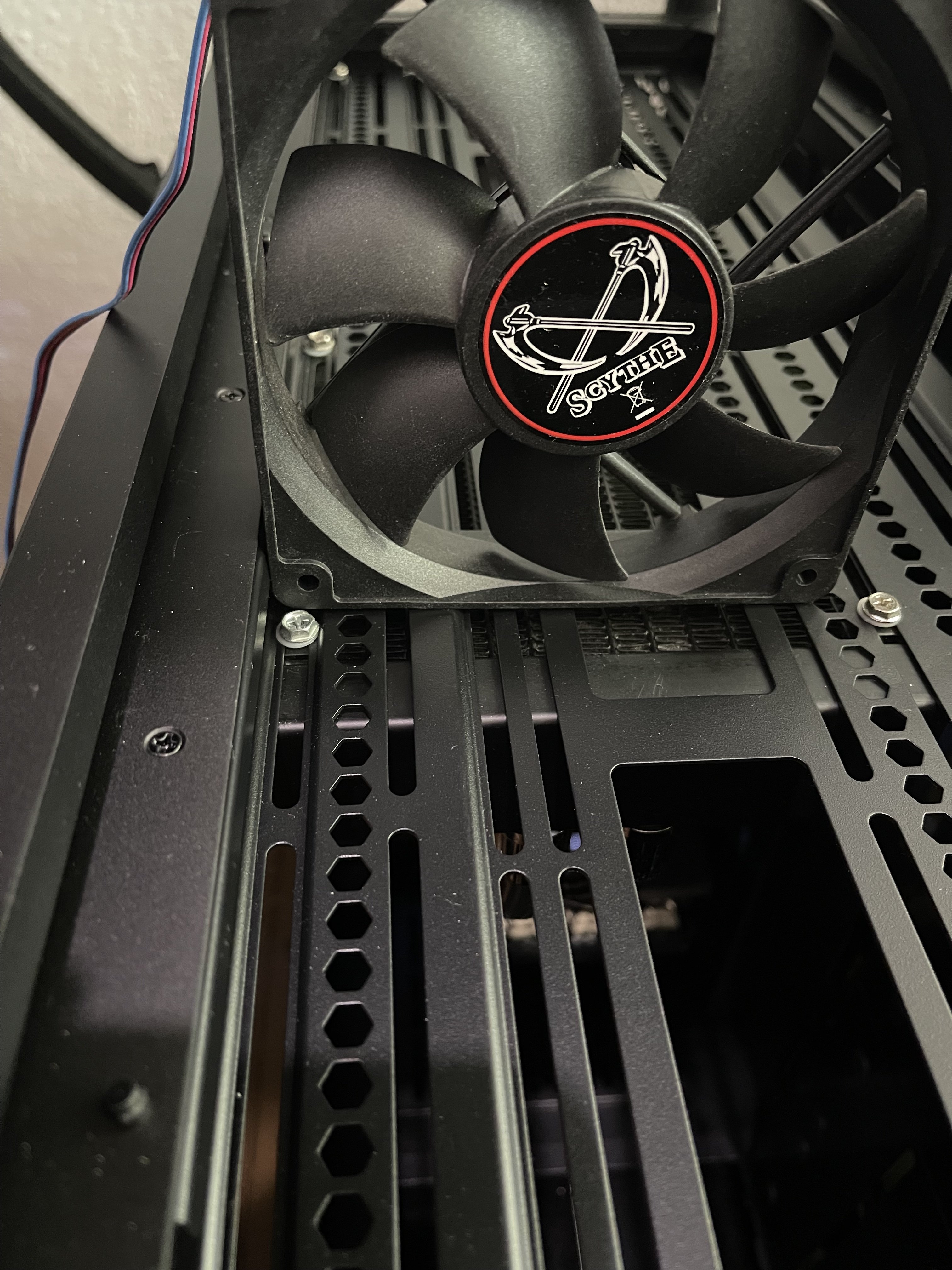

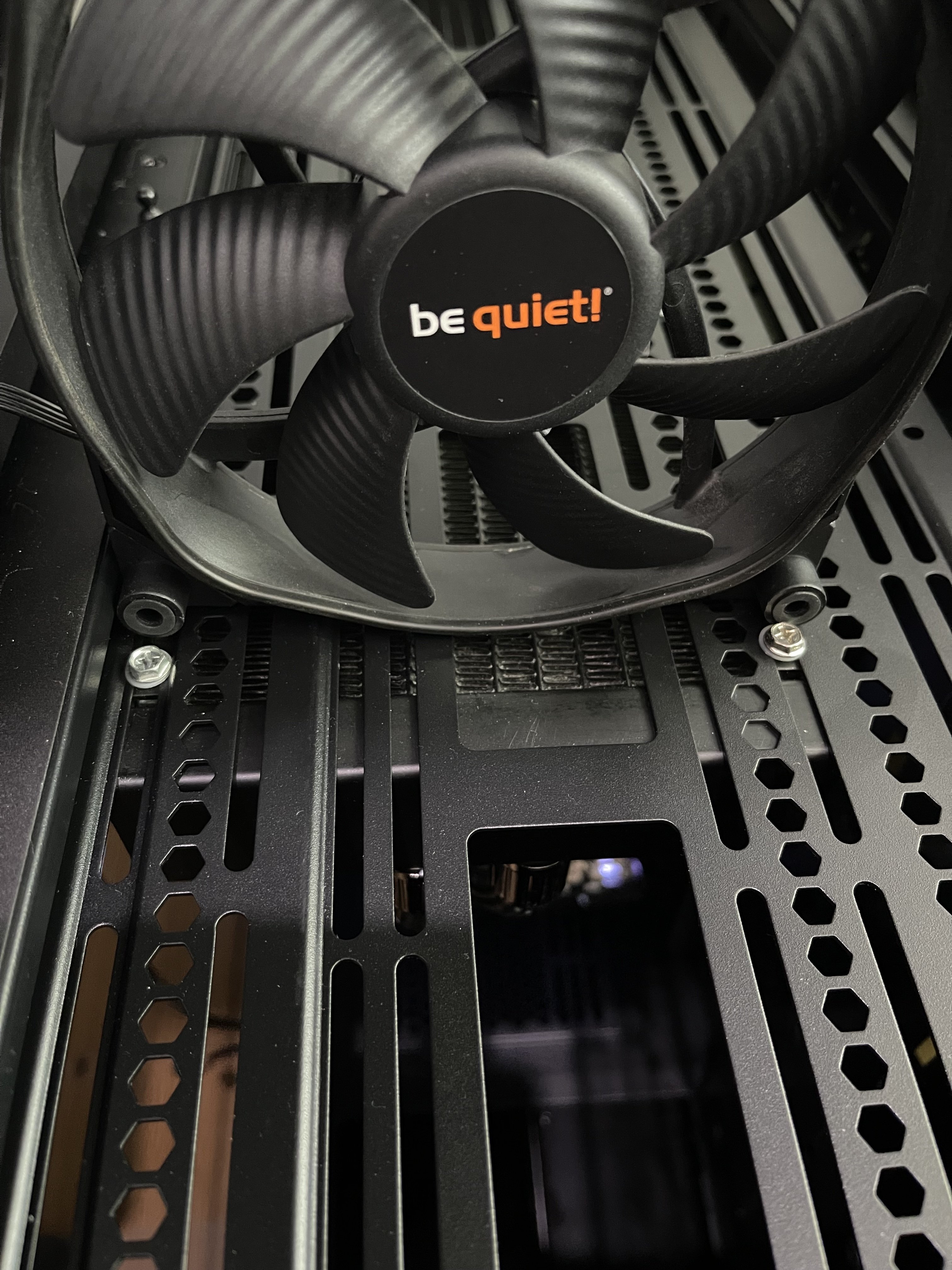

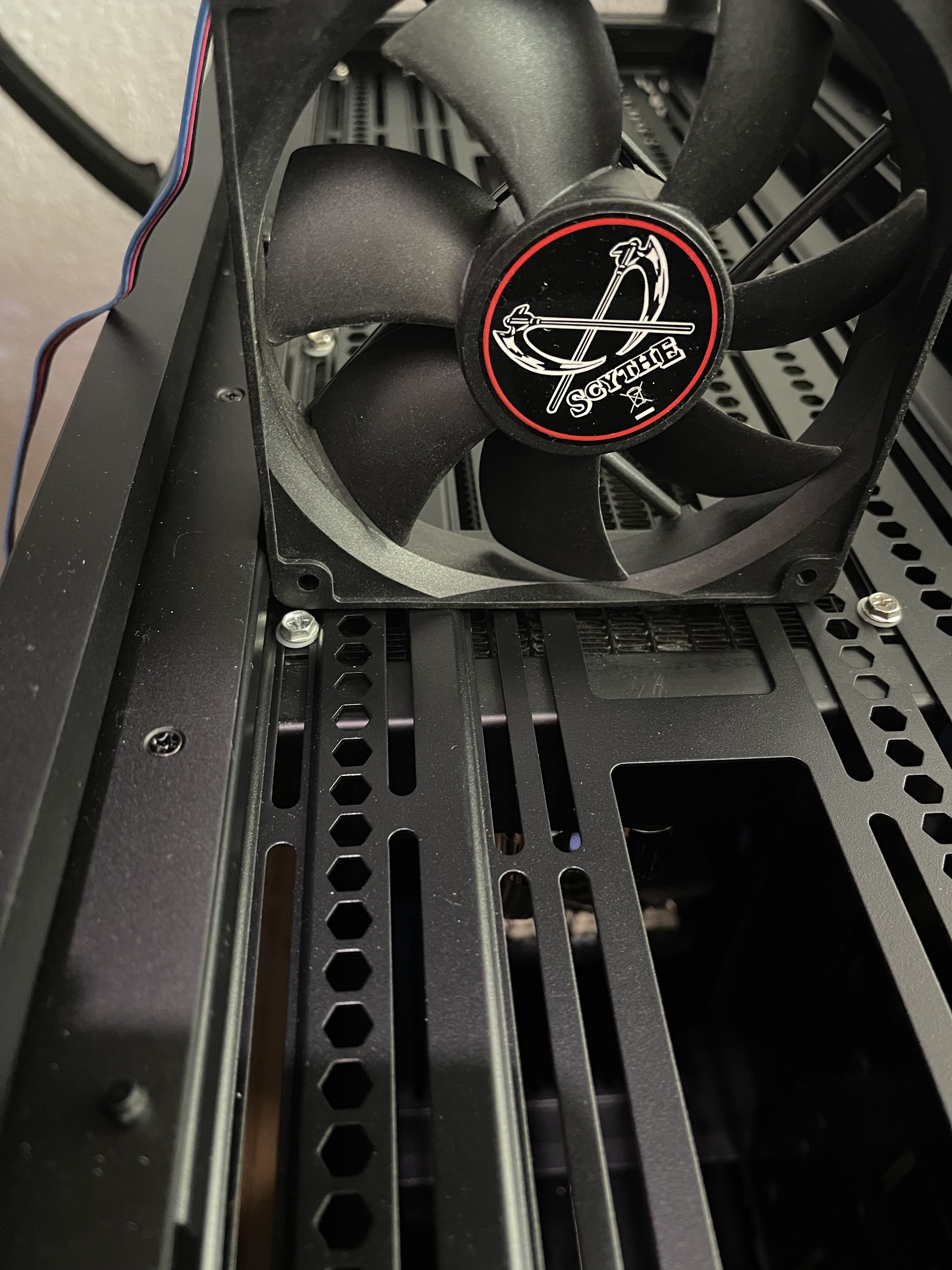

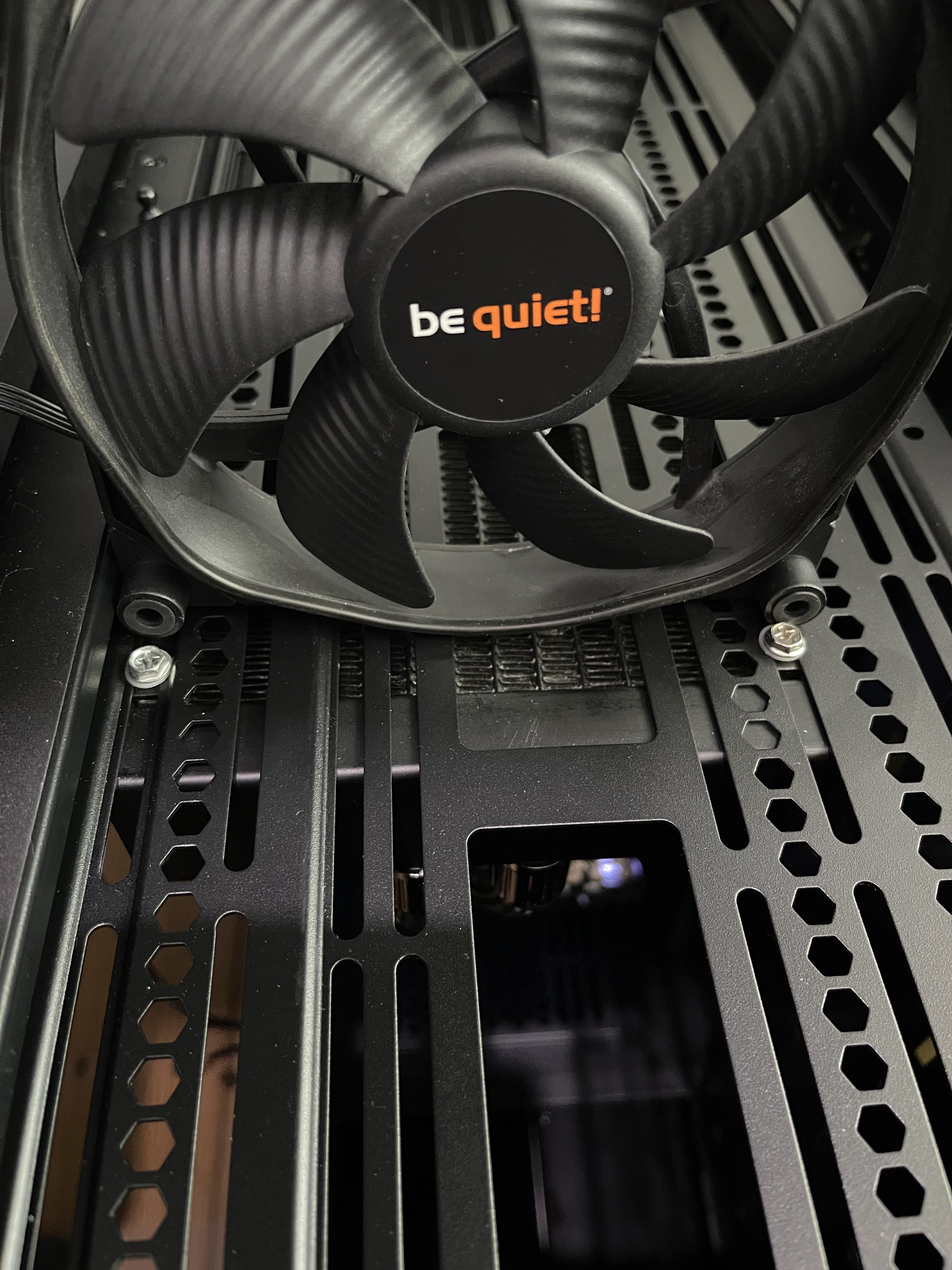

Bei der Verwendung von 140mm Lüftern oben vorne als Pull wird es nicht passen. Das Gehäuse hat oben mehrere Montagemöglichkeiten für Radiatoren. Die vordere ist dabei so nah an den Rand geschoben, dass die Lüfter nicht ohne weiteres passen. Ich hab mal zwei Fotos angehängt. Pull geht natürlich, hab selber eine Arctic Freezer Liquid 420 verbaut.

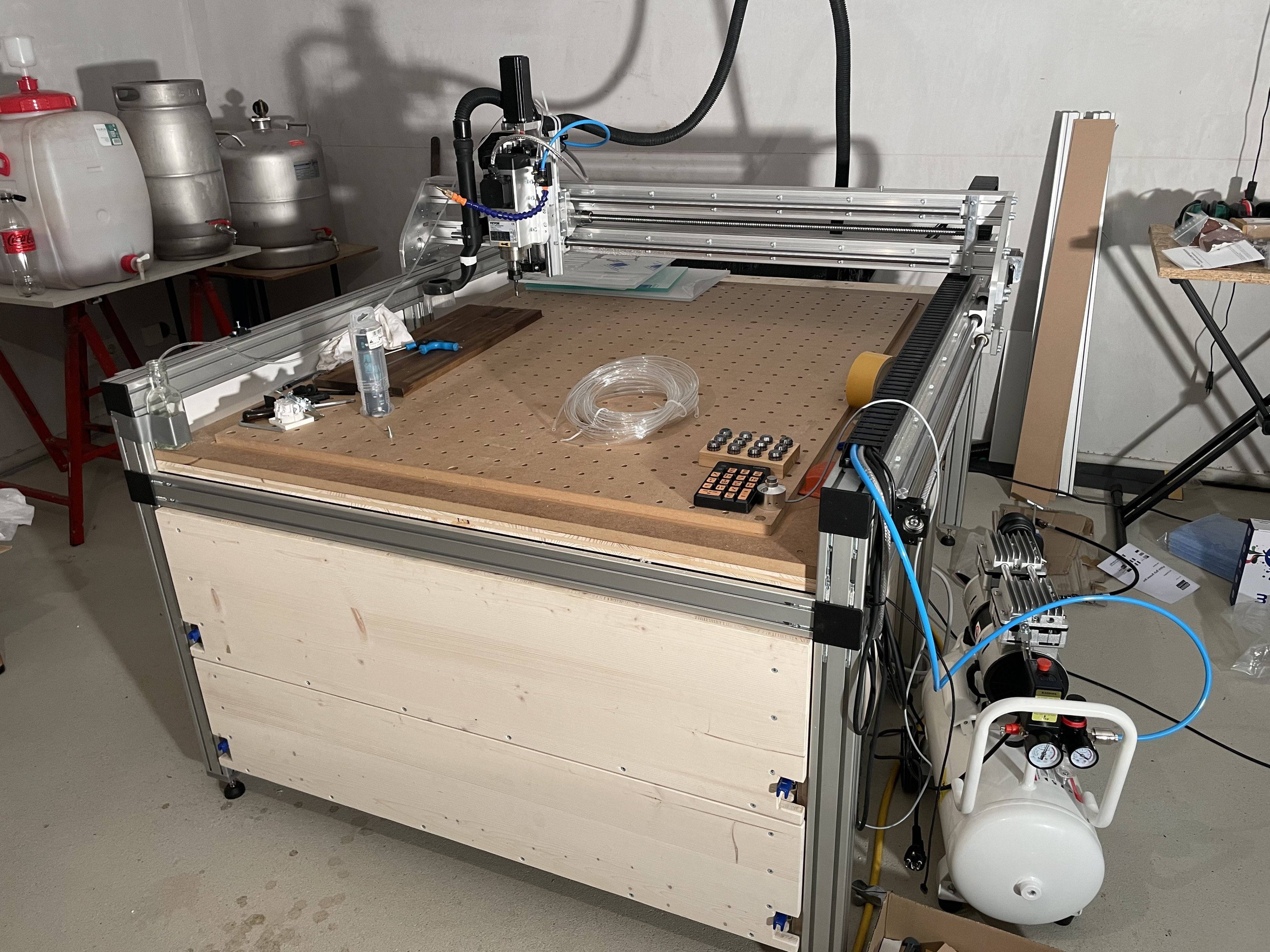

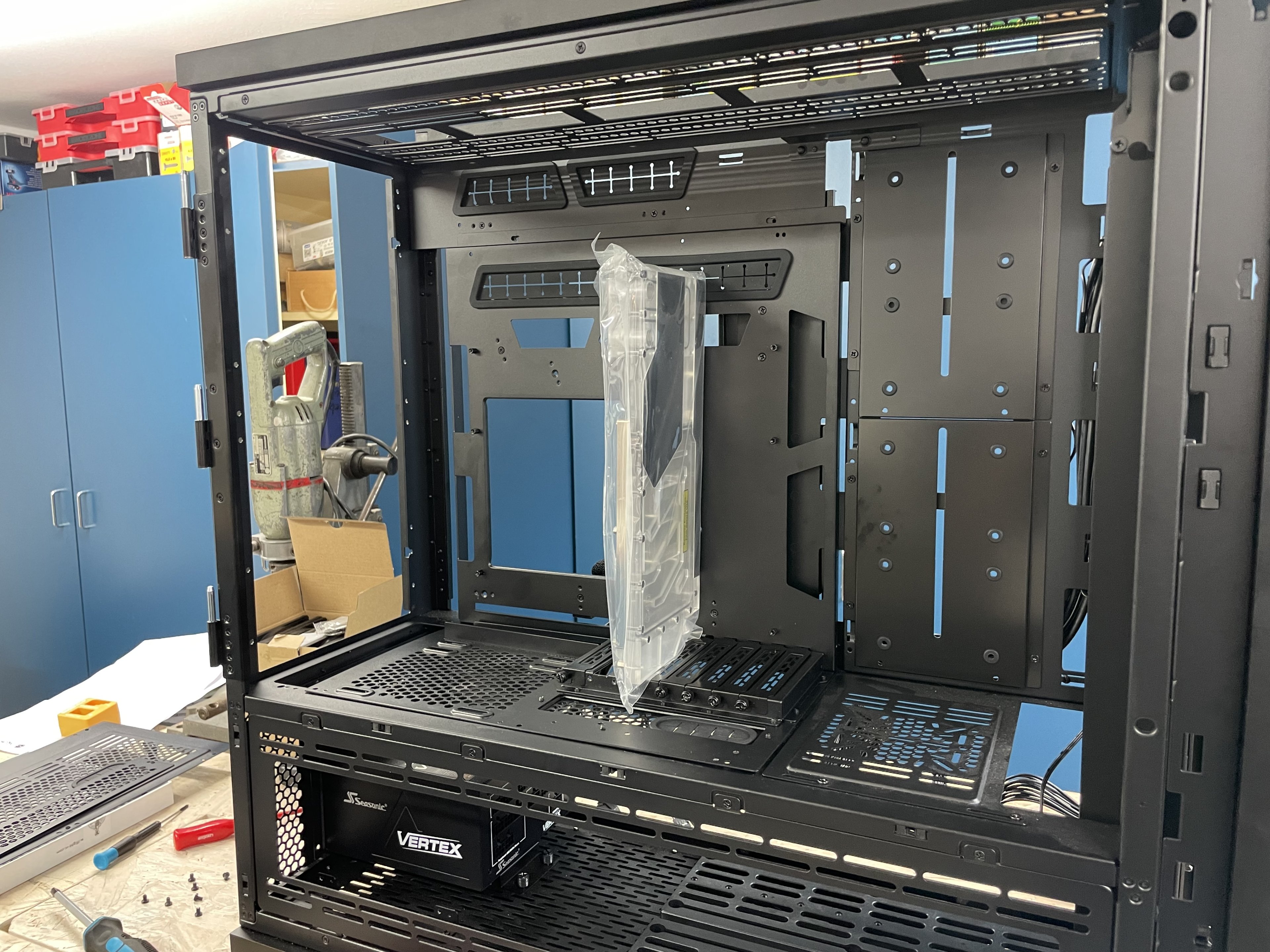

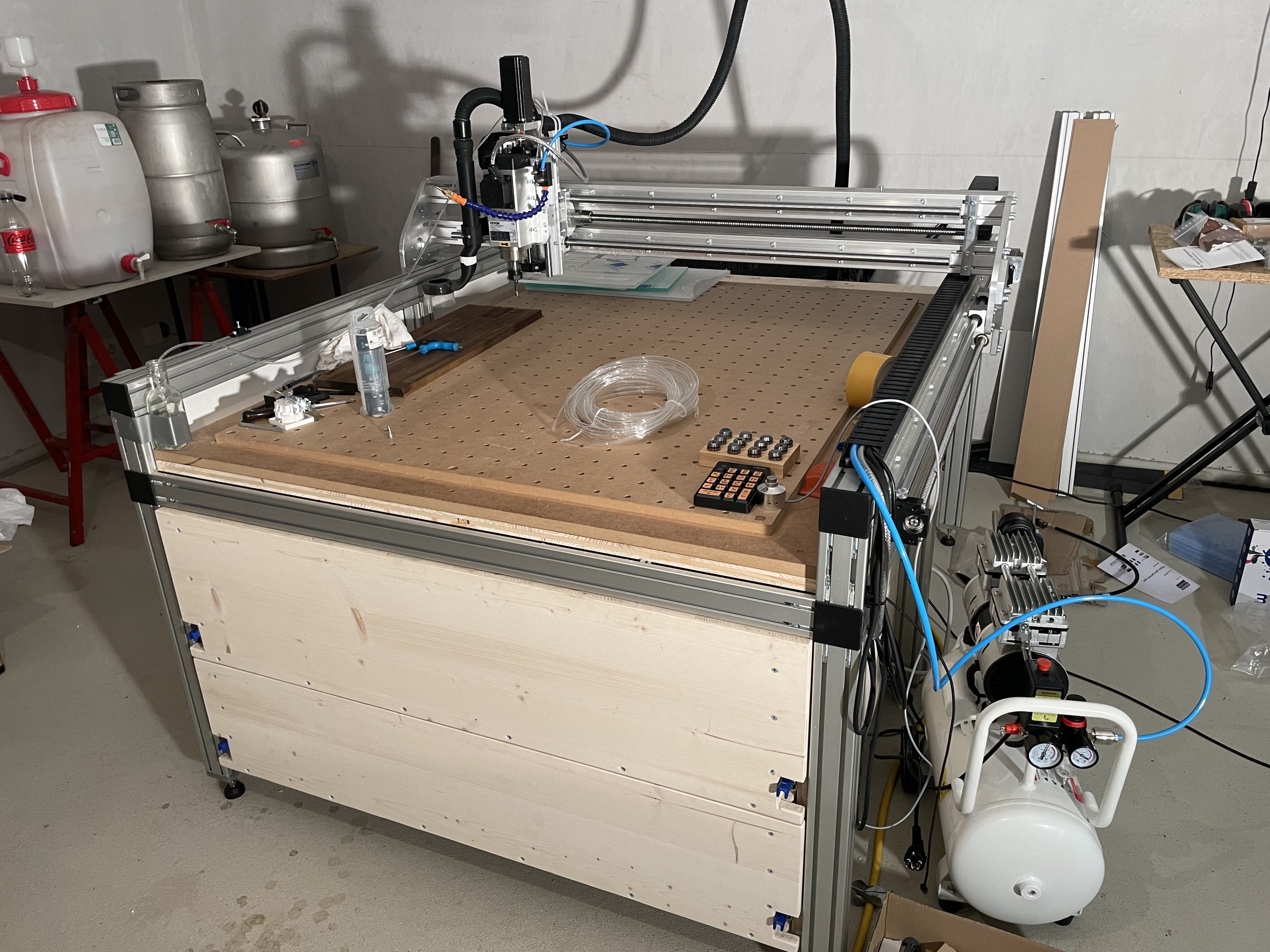

So jetzt gibt es endlich die gute Nachricht, dass mit dem Bau endlich begonnen werden kann.
Hat lange gedauert bis alles da war und auch der Zwischenschritt
mit der Fräse für die Distroplate hat etwas gedauert.
Hier mal ein Bild der Fräse:
Heute wurde mal alles etwas sortiert und in den Keller gebracht.
Morgen folgt dann der PC und dann kann mit dem Umbau und der genaue Planung begonnen werden.
Hoffentlich funktioniert das alles so wie man es sich vorgenommen hat.

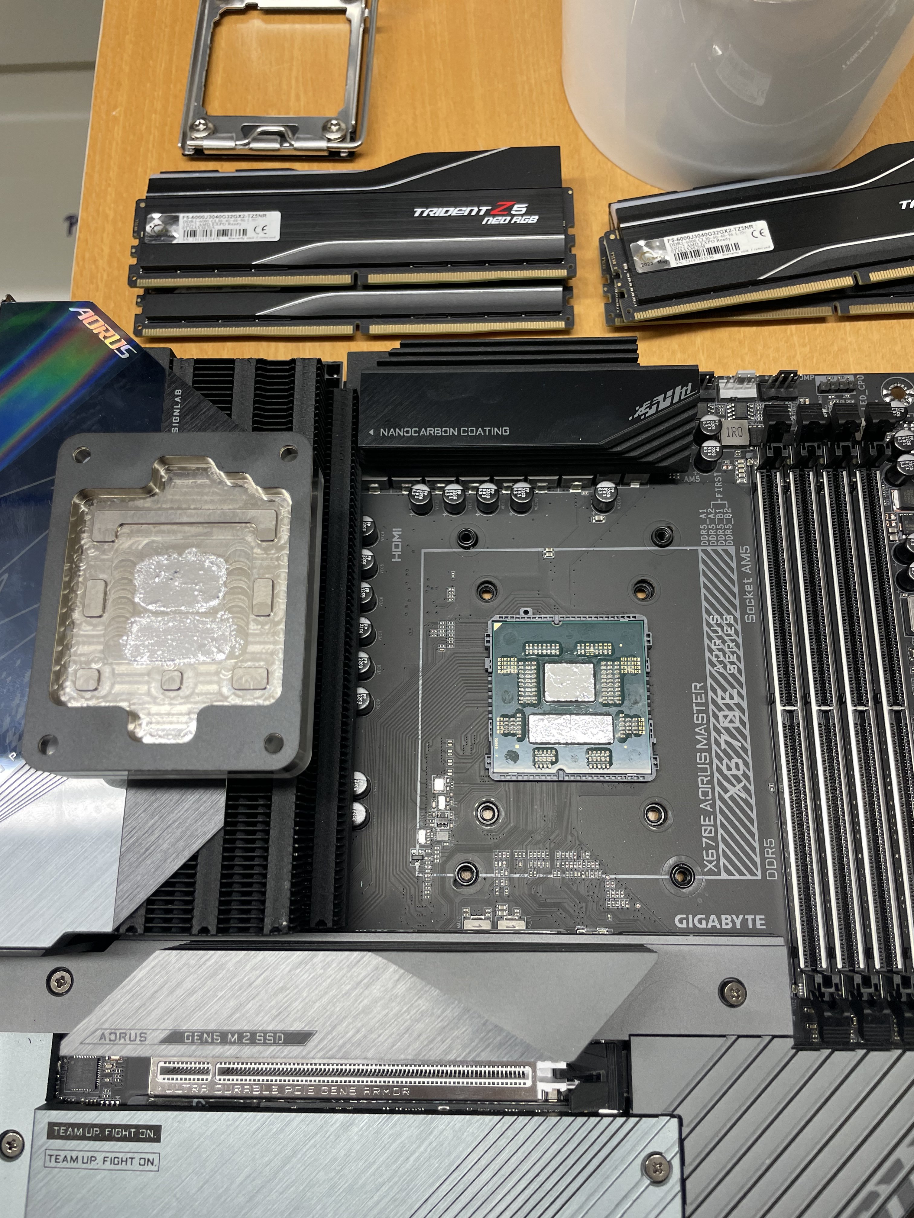

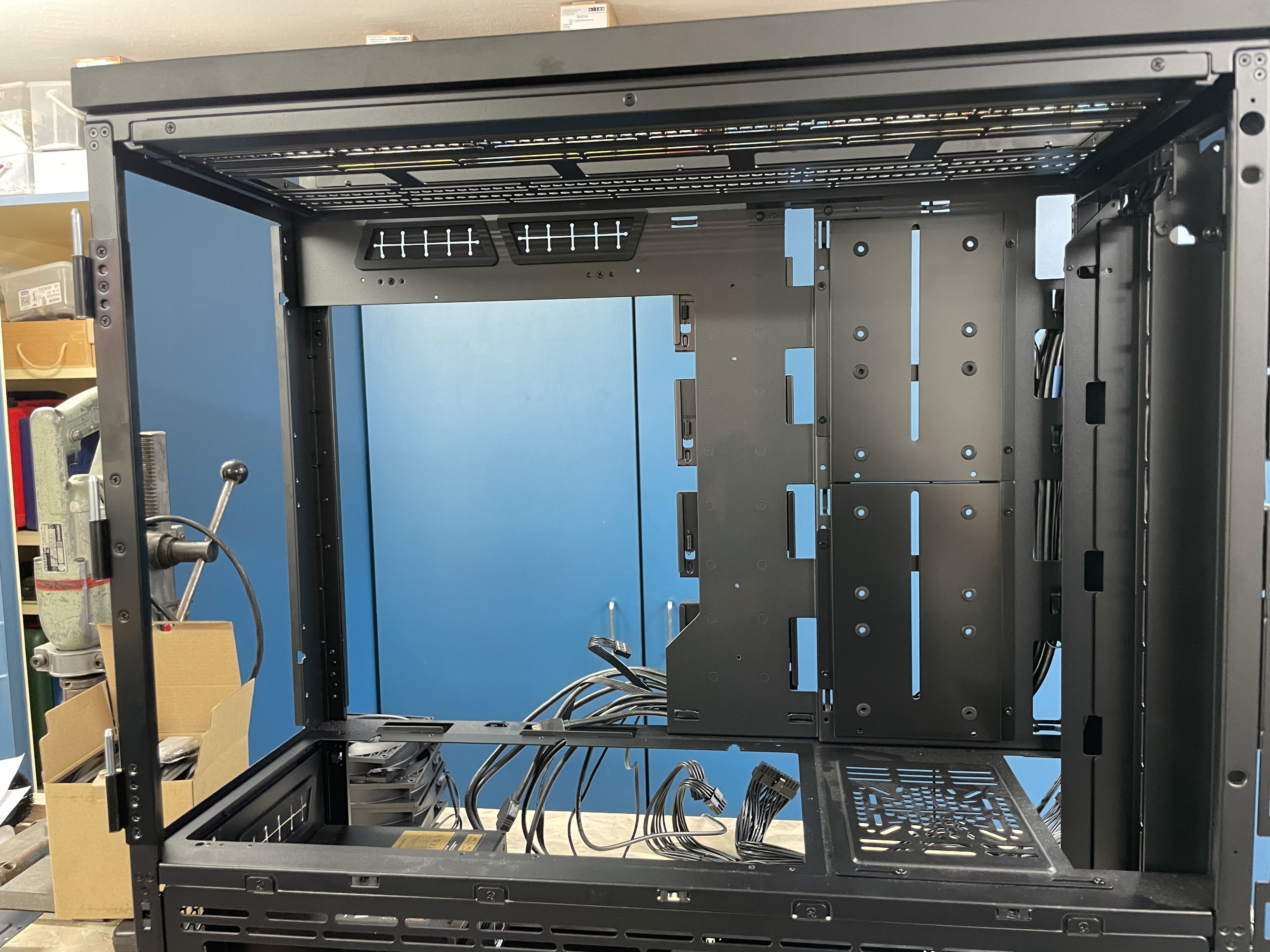

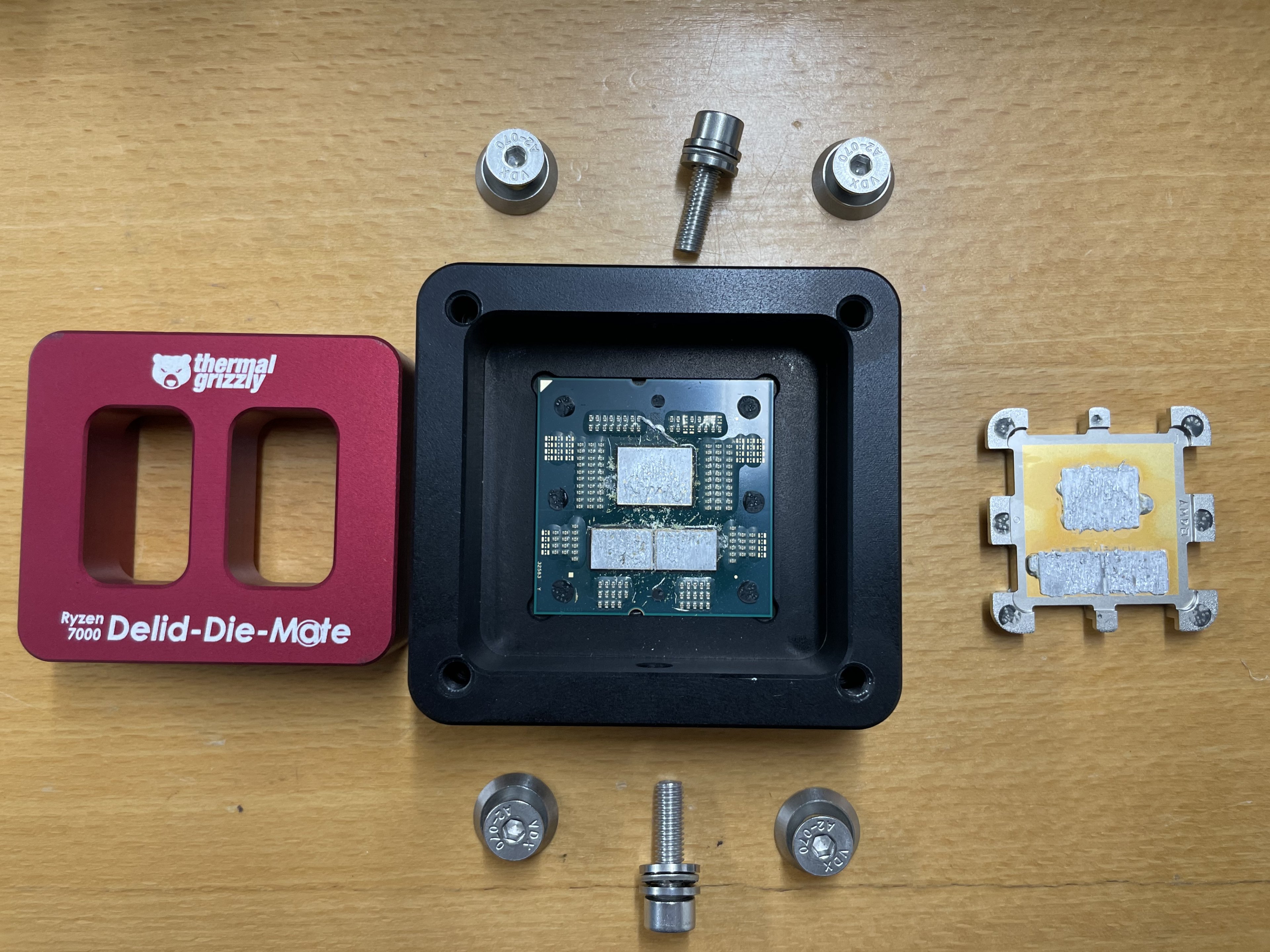

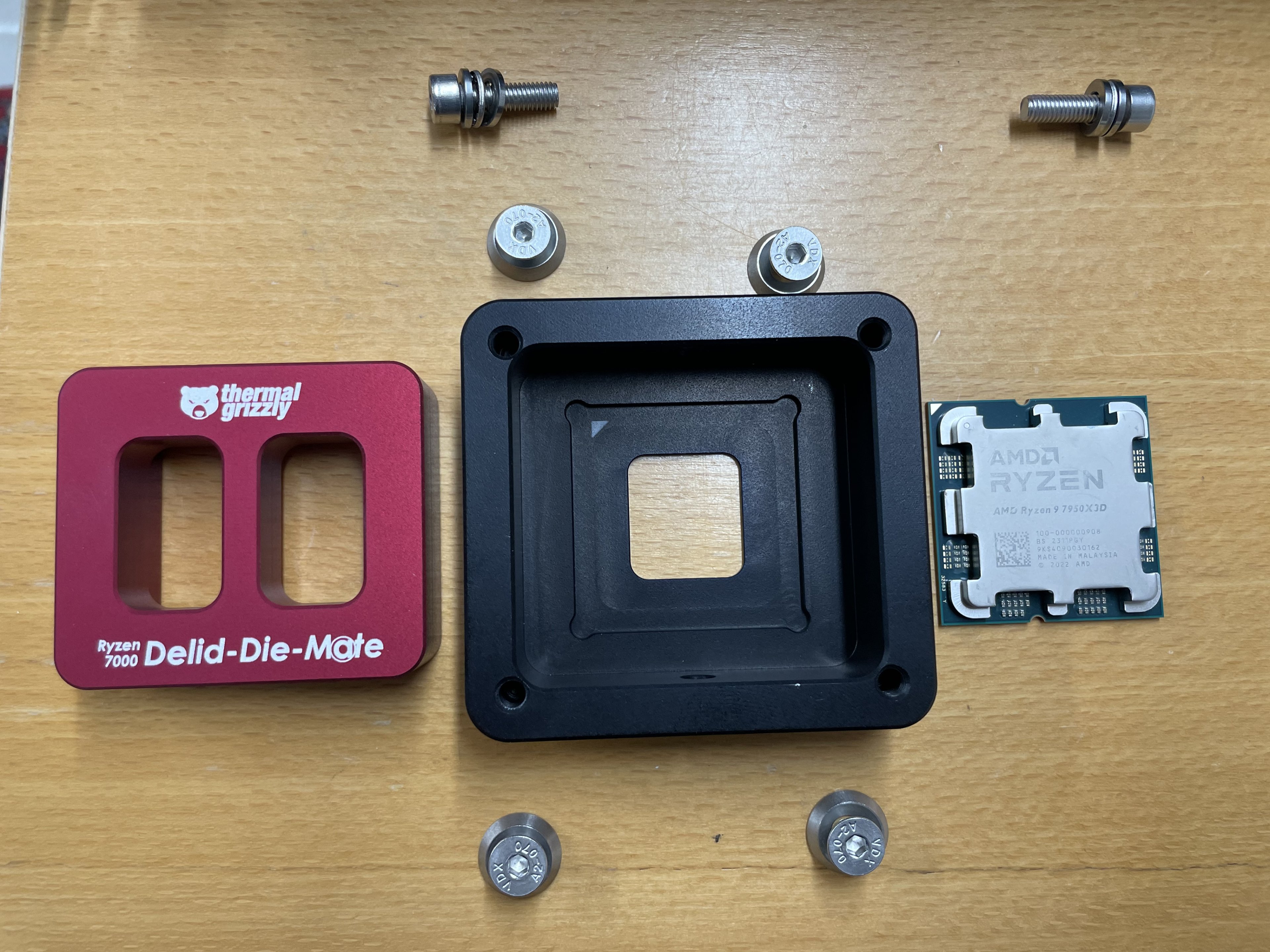

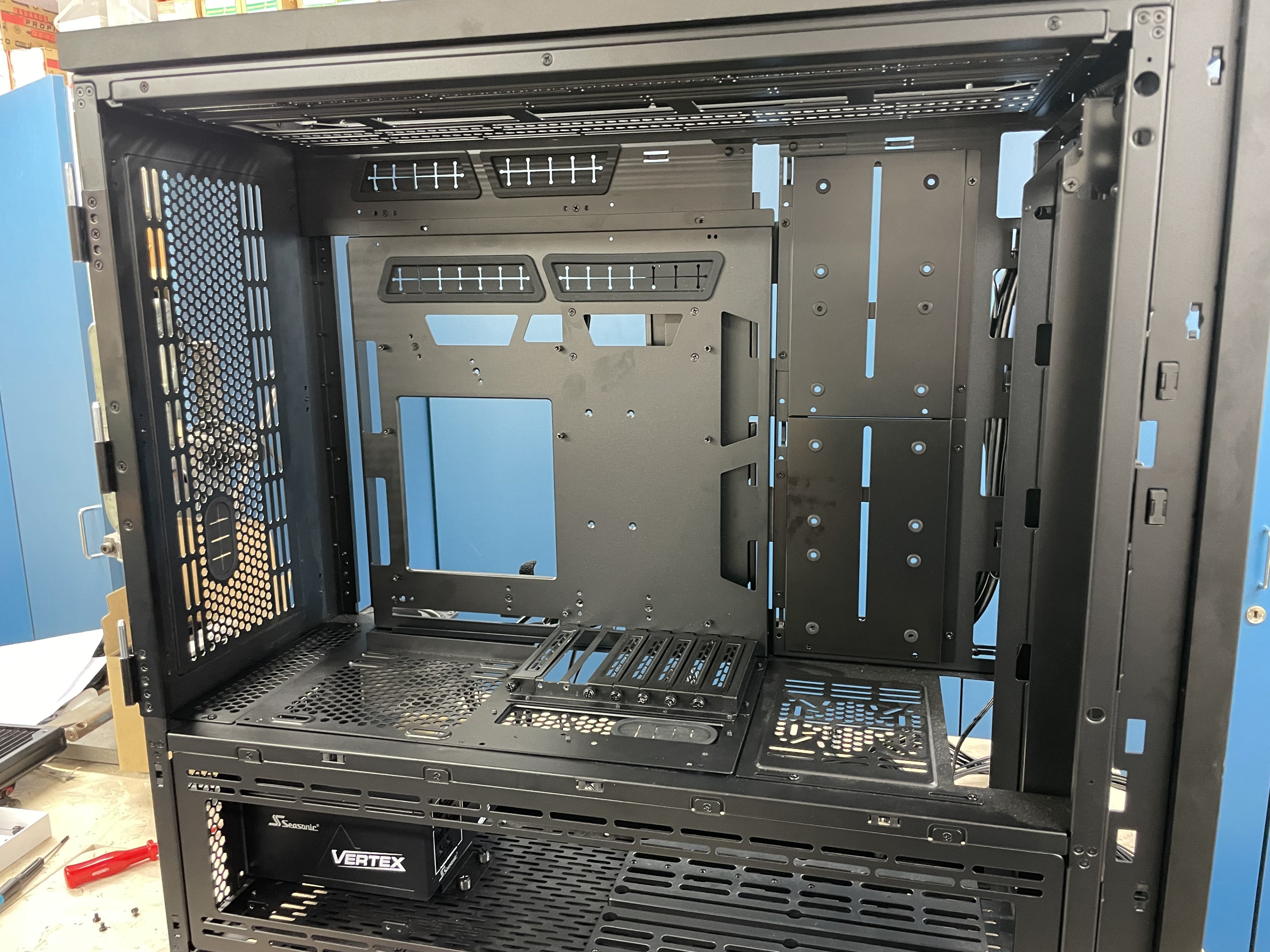

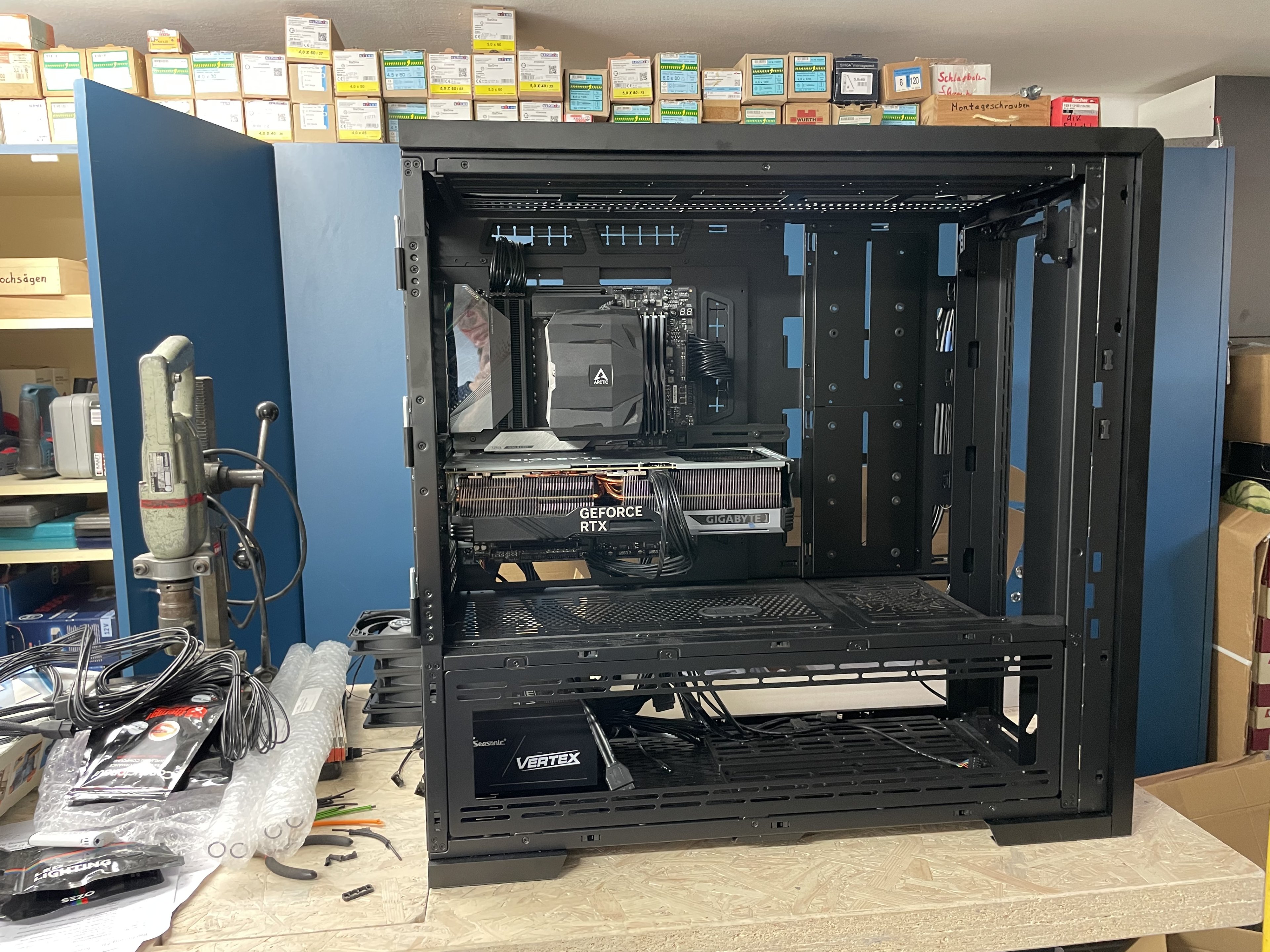

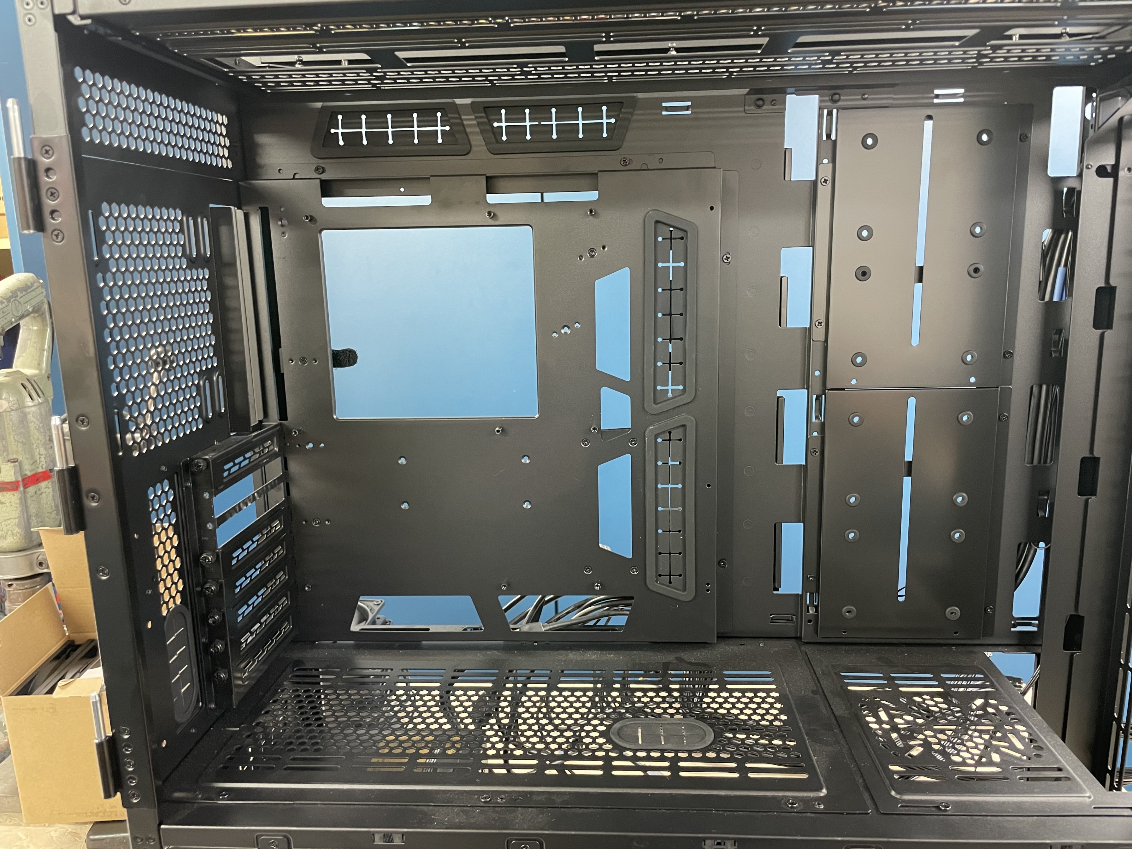

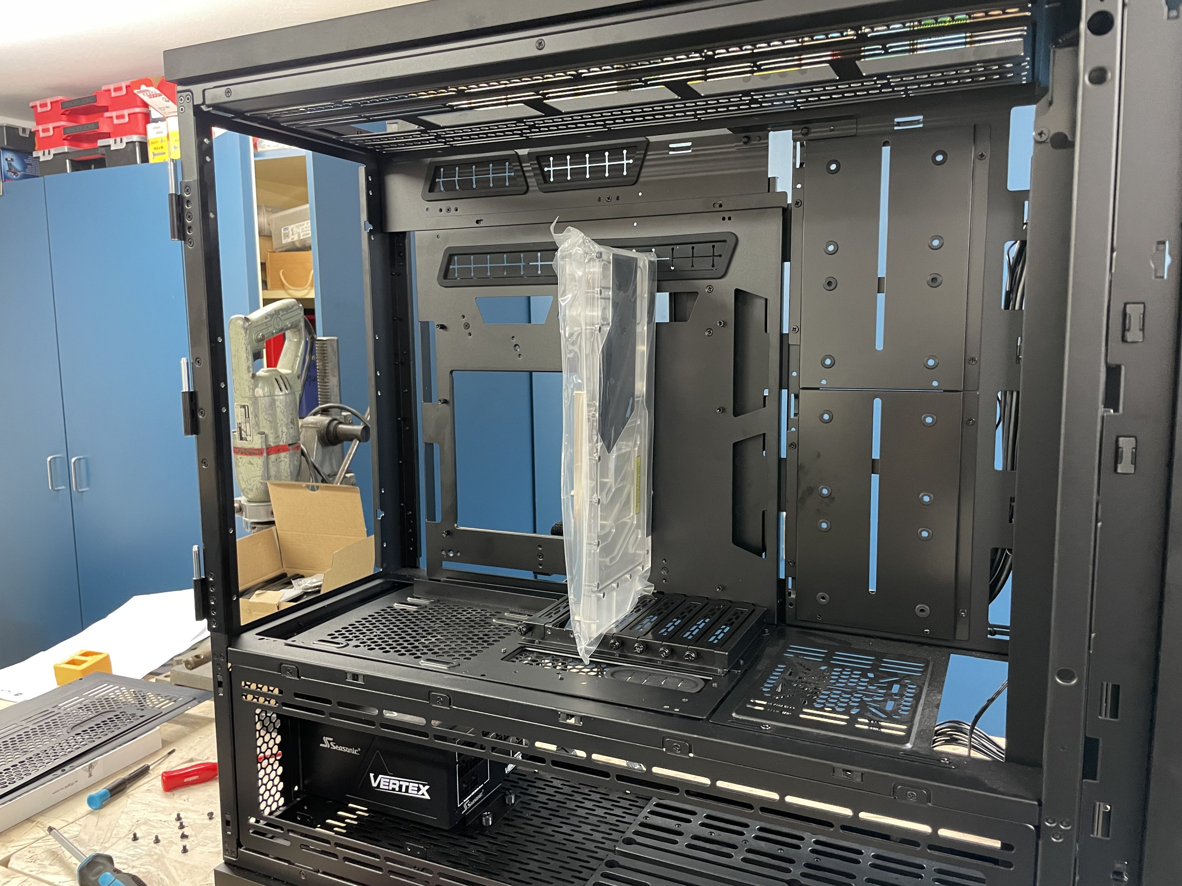

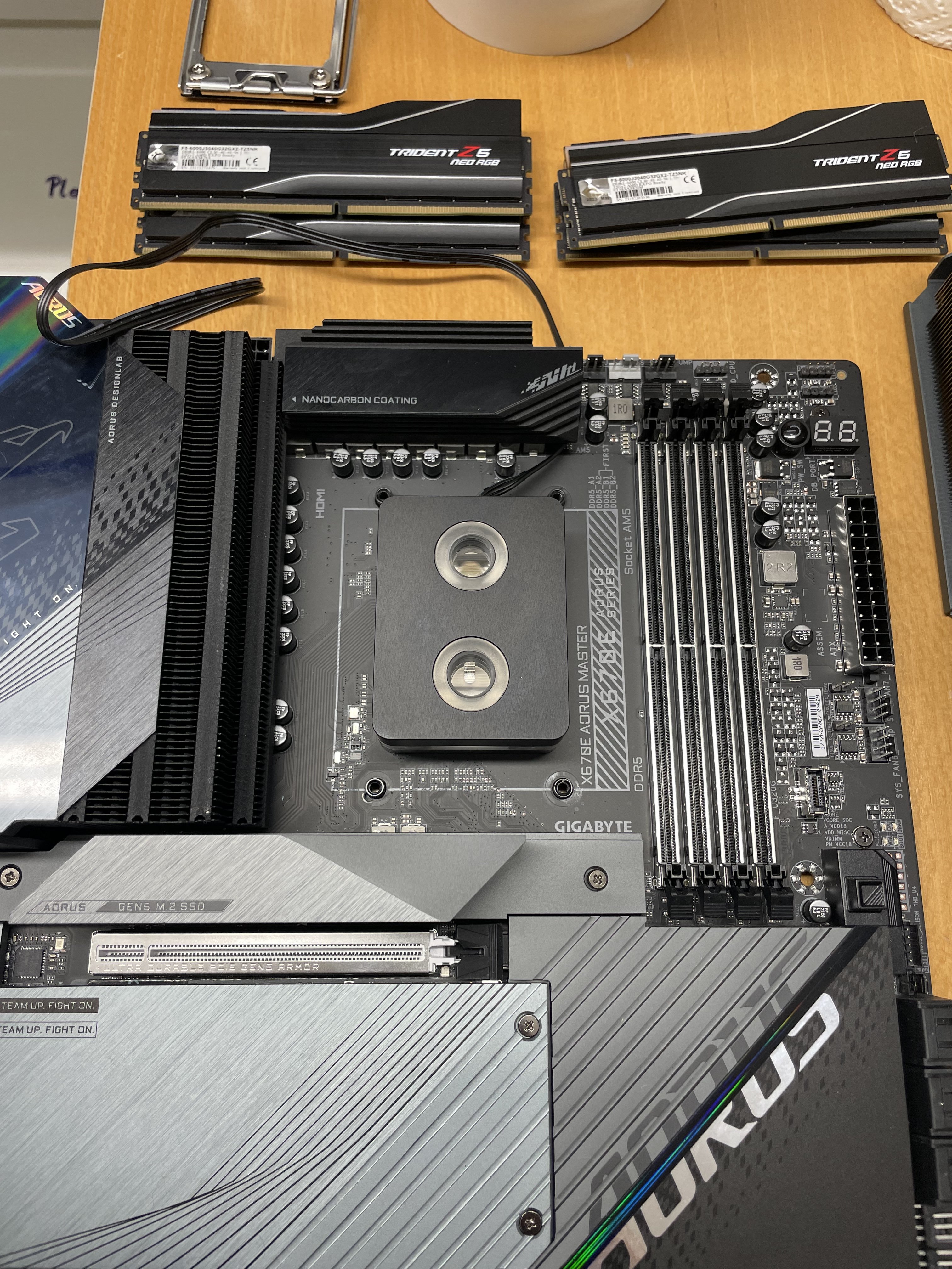

So heute ist der PC in den Keller gewandert.
Danach wurde dann der Mainboardtray und die Zwischenebene um 90° gedreht.

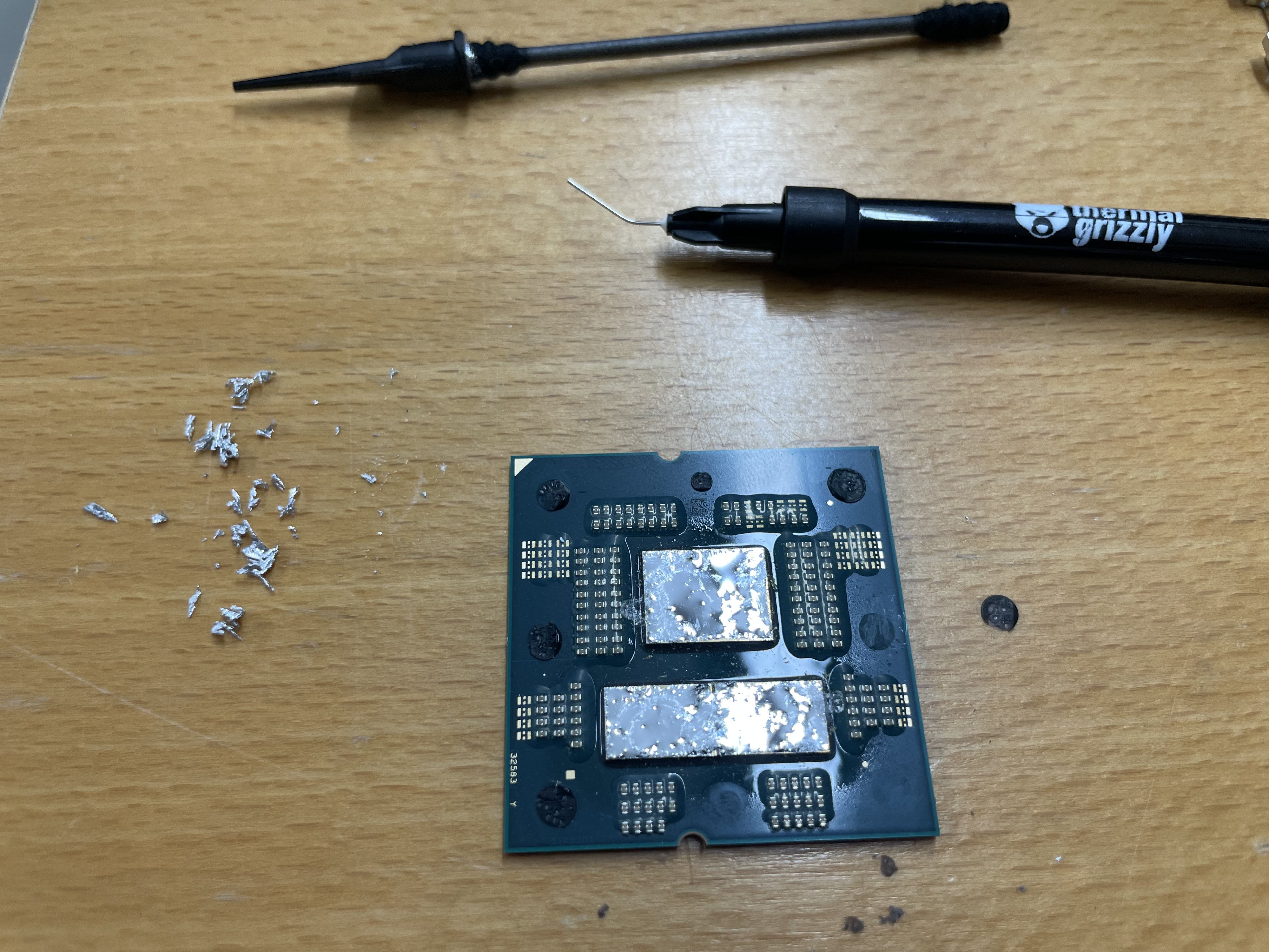

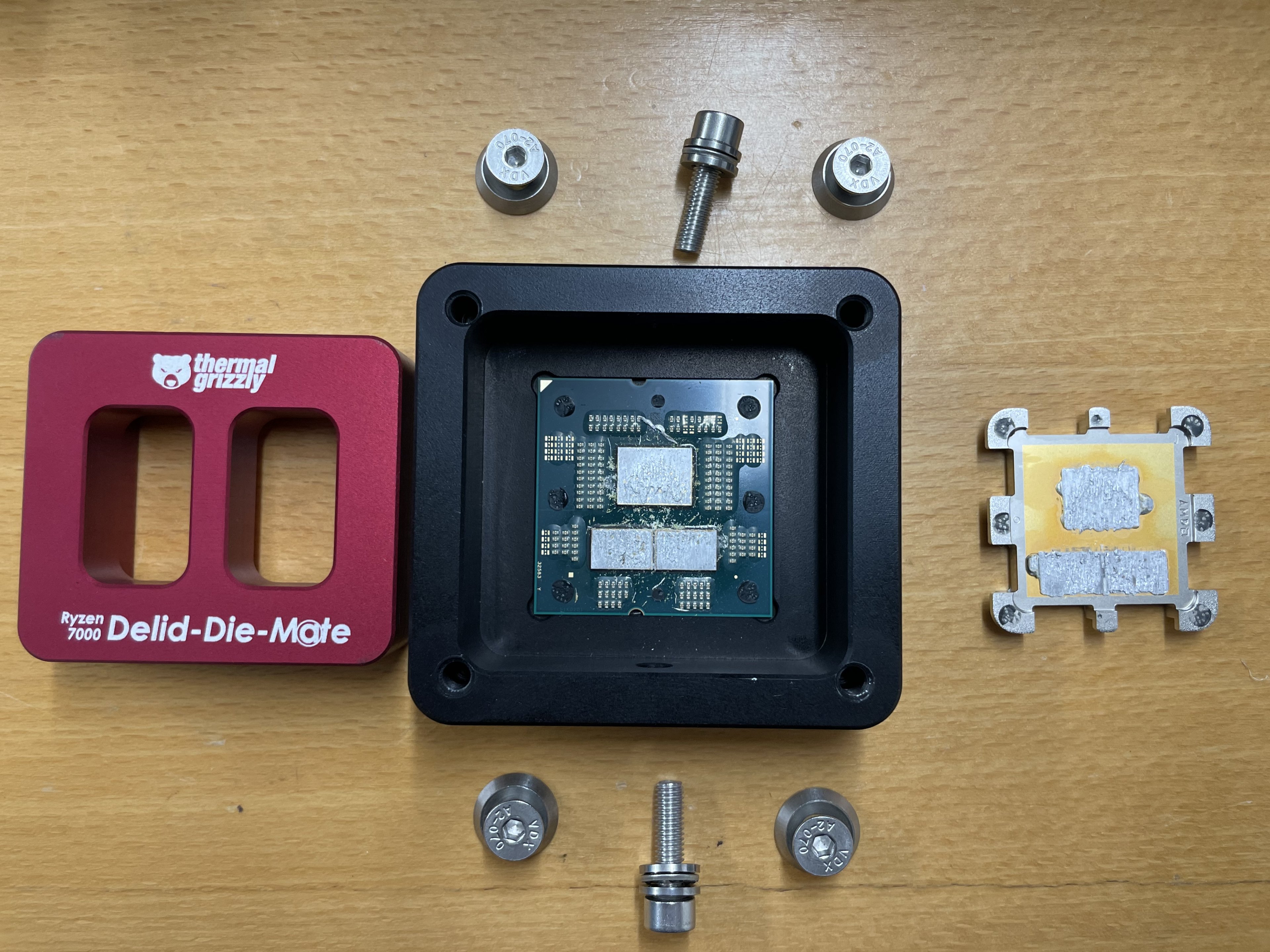

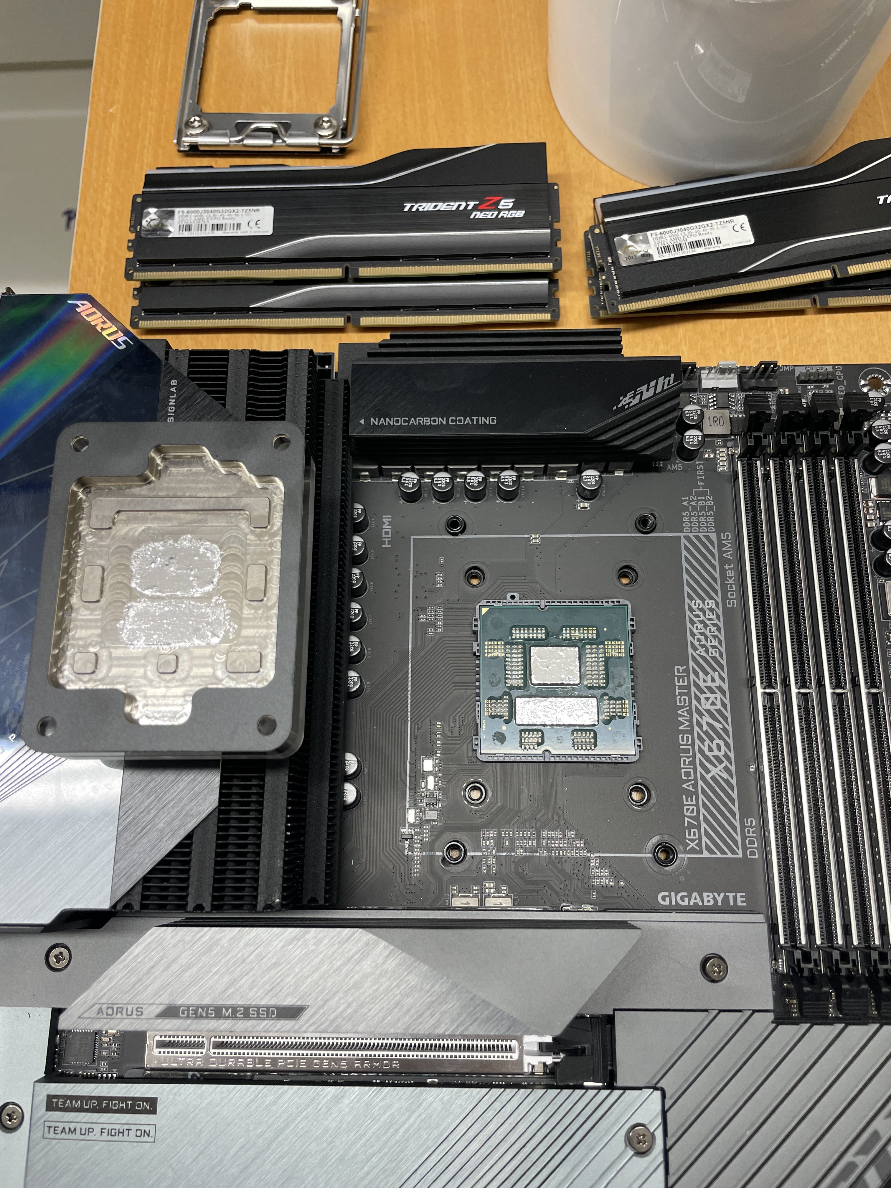

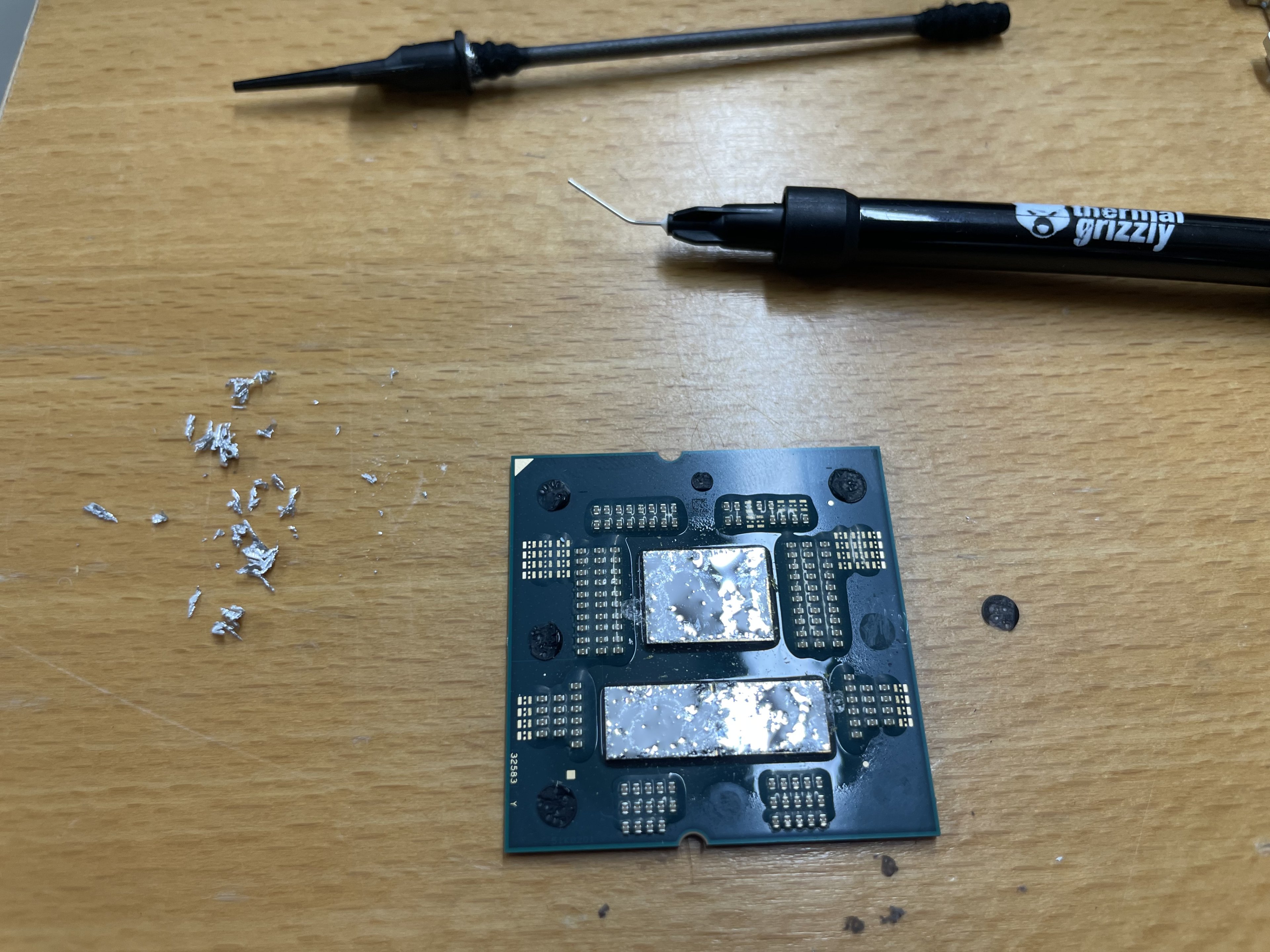

Der nächste Schritt war dann schon das Köpfen der CPU.
Um ehrlich zu sein hatte ich mir vorgestellt das es mehr kraft benötigt den Verlöteten Headspreader zu bewegen aber mit dem Delidder ging das sehr einfach.
Danach noch etwas das Indium abgekratzt und mit Flüssigmetall den rest so Gut es ging entfern.

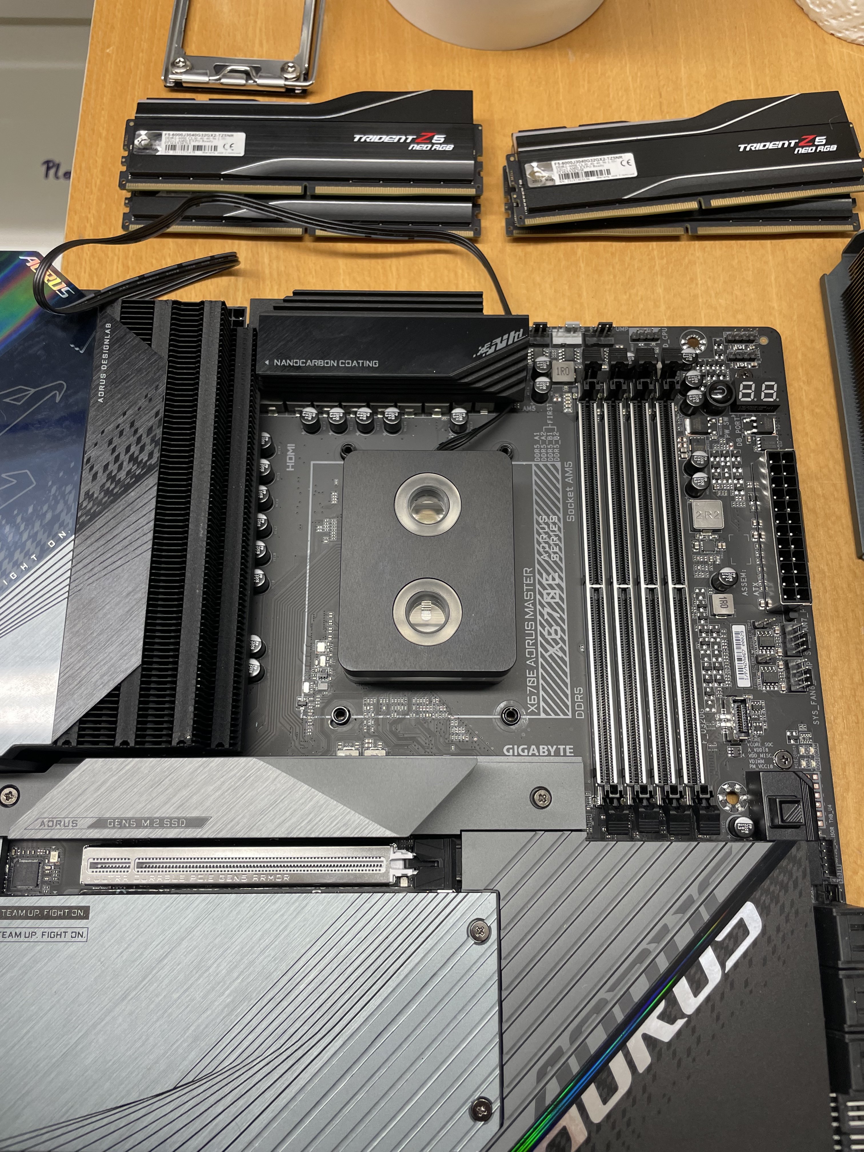

Hier fehlte jetzt nur noch den Oringinal Sockel zu entfernen und die geköpfte CPU mit LM (Conductonaut extreme) und dem Mycro Direct Die Block zu montieren.

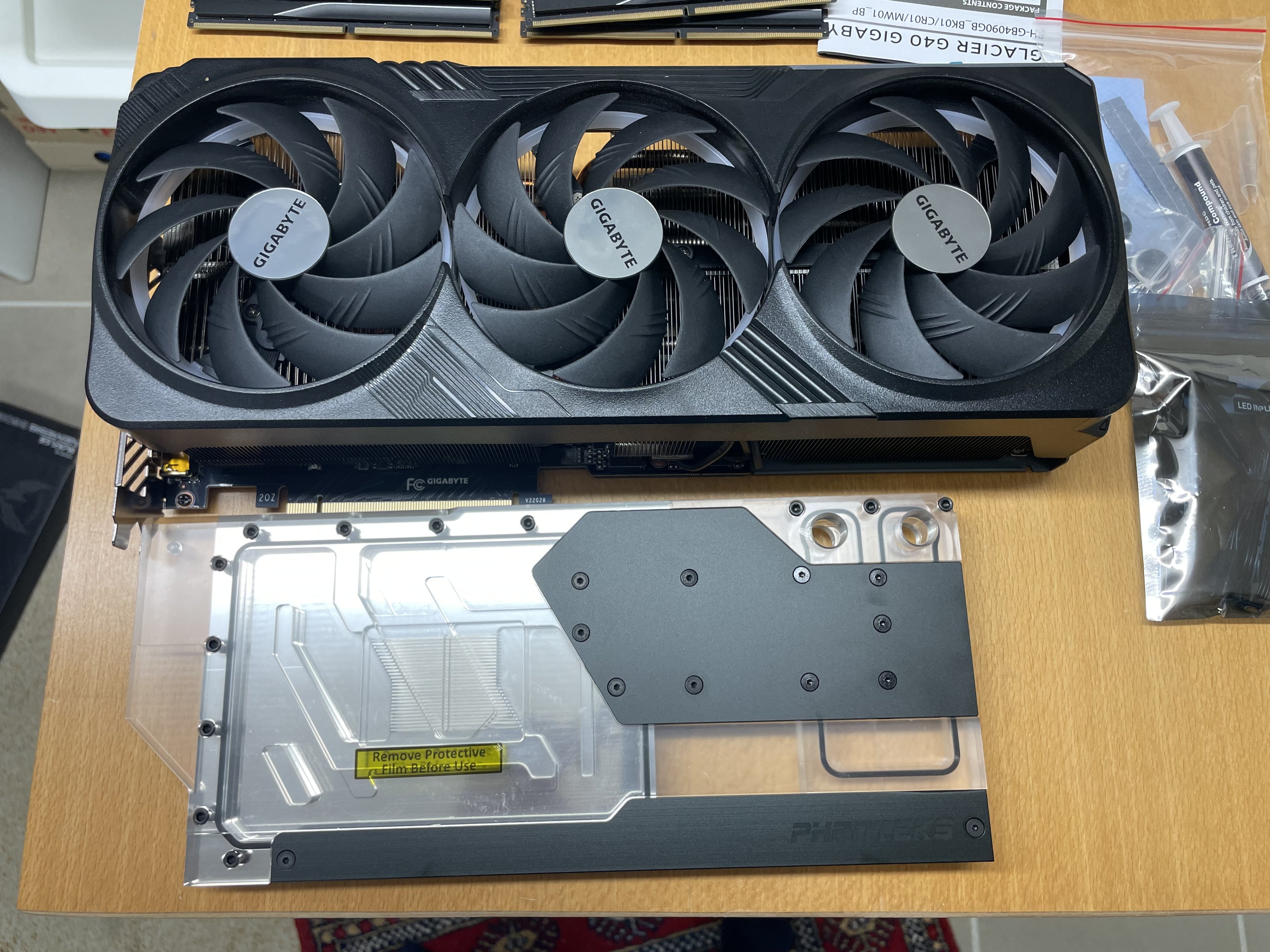

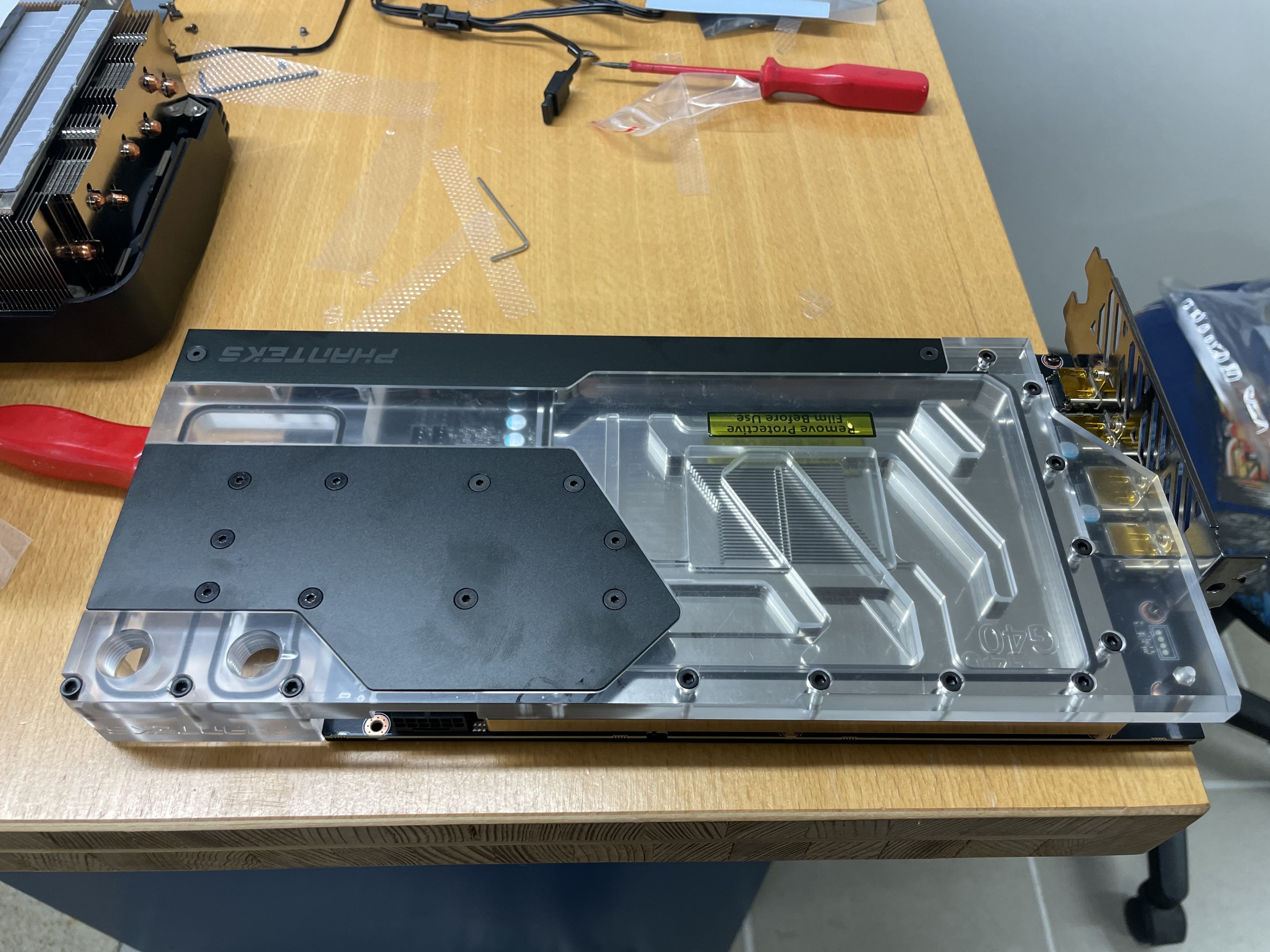

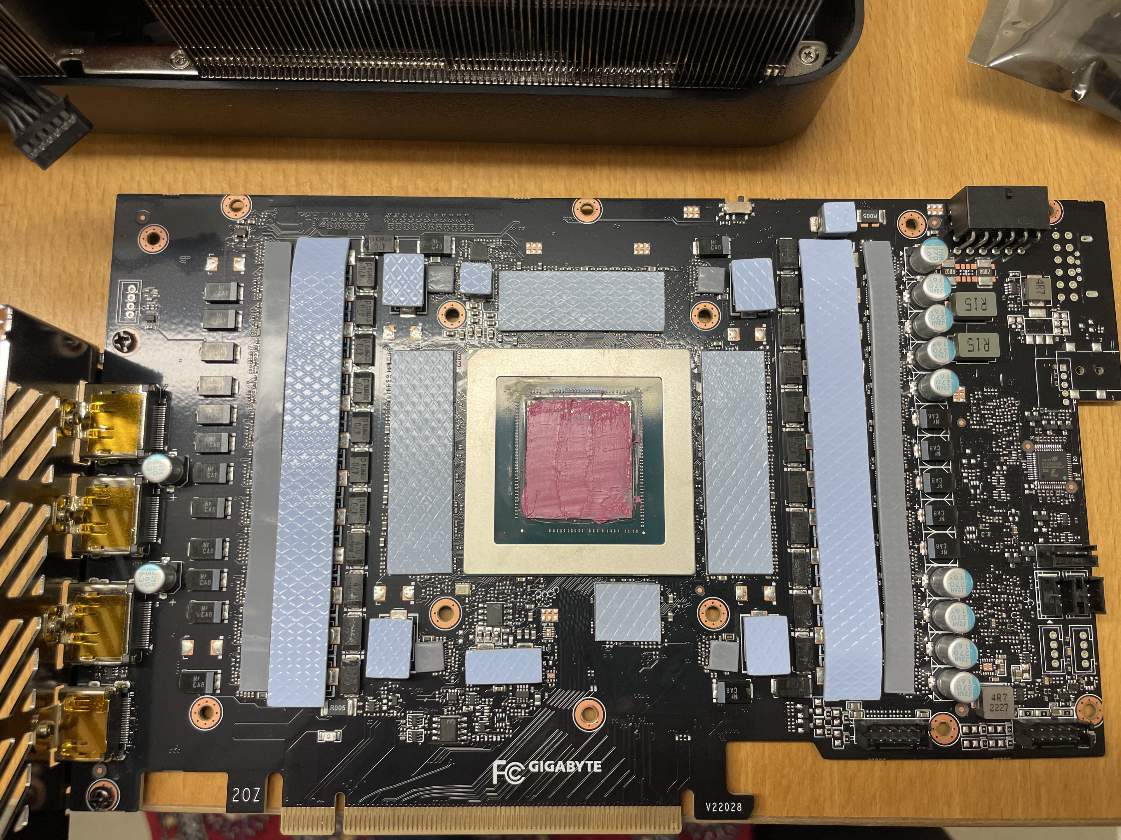

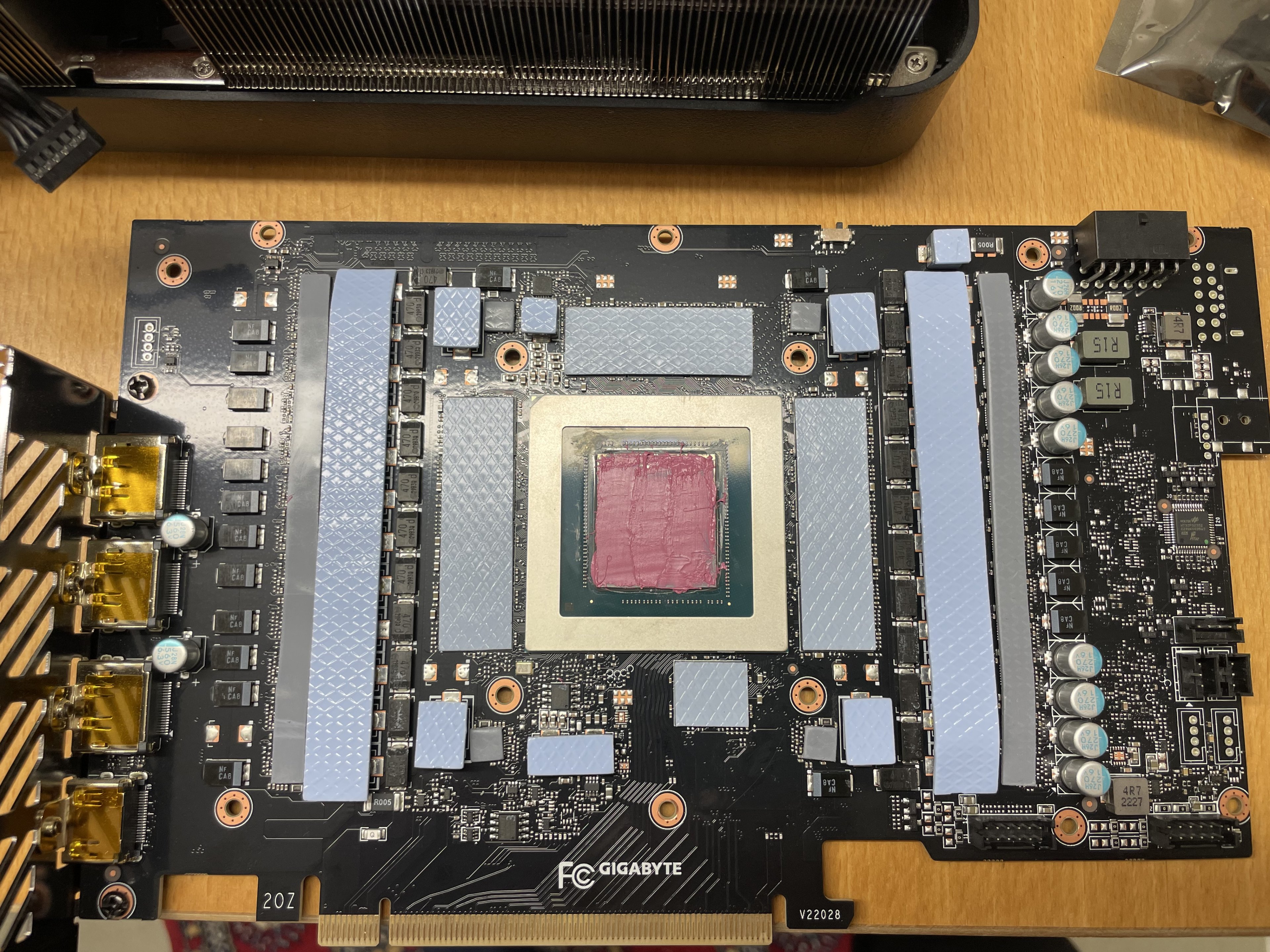

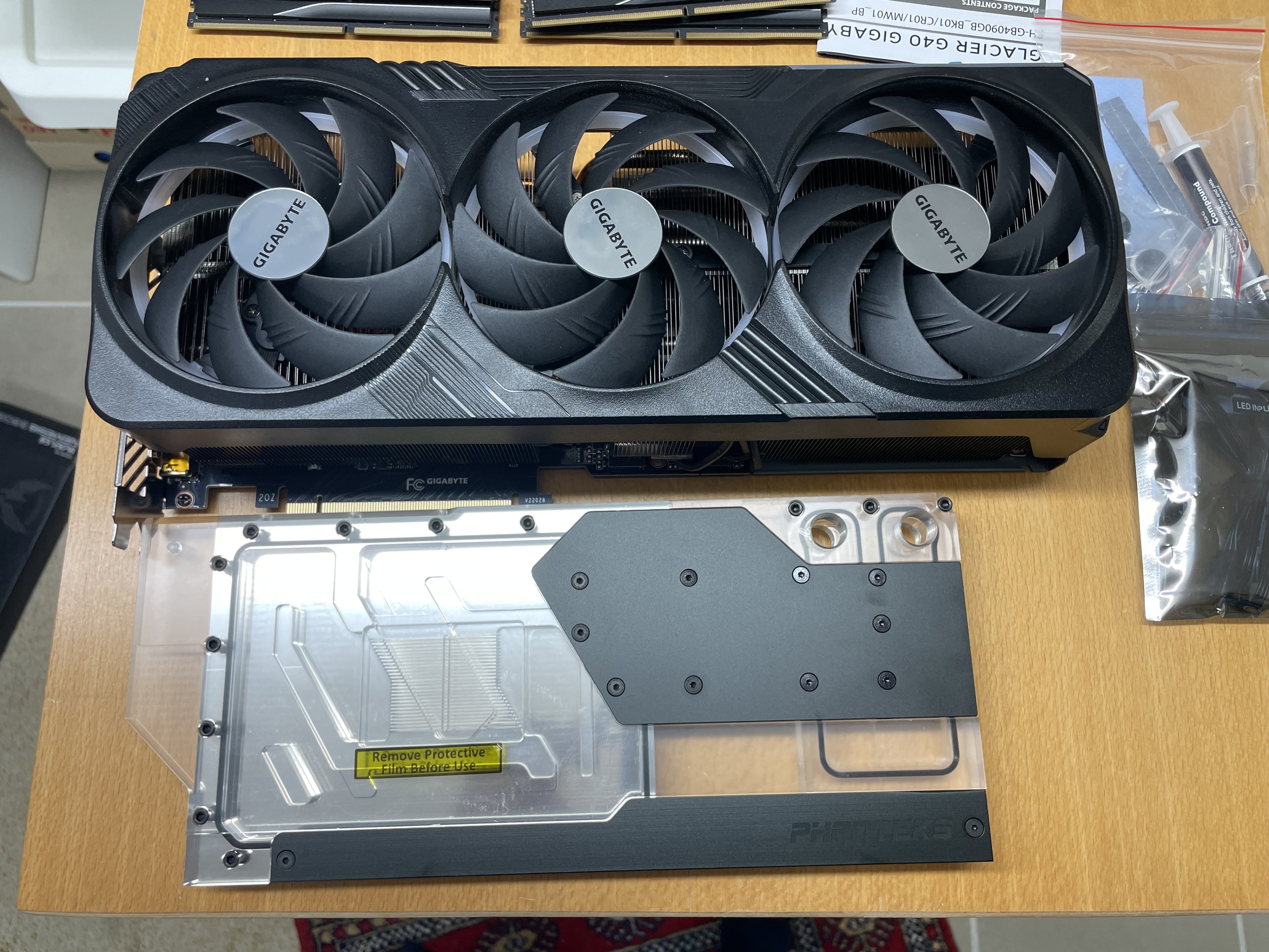

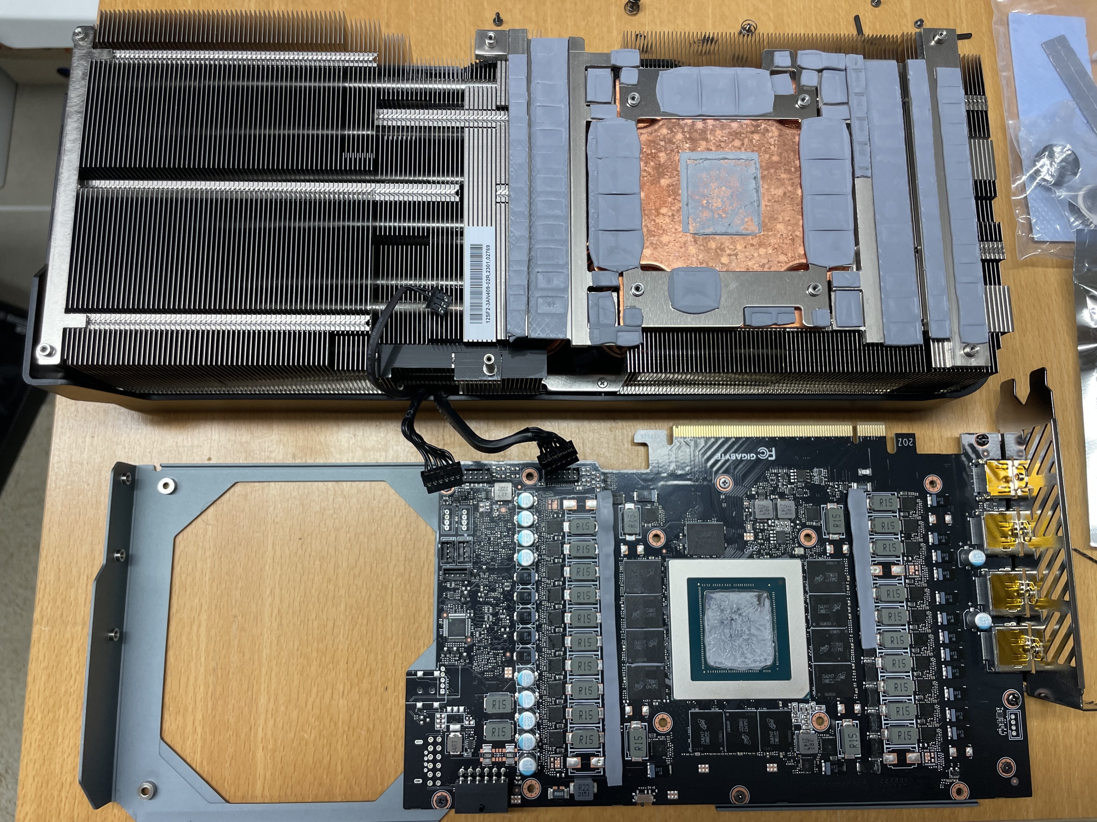

Zum Schluss habe ich heute dann noch die Grafikkarte auf Wasserkühlung umgebaut.
Hier gibts eigentlich nichts spannendes zu erzählen.
Der Stock Kühler hat zwar noch ein paar Wäremeleitpads mehr drauf aber der Hersteller des Wakü blocks wird schon wissen ob das alles so passt.
Verwendete WLP: Kryonaut Extreme
