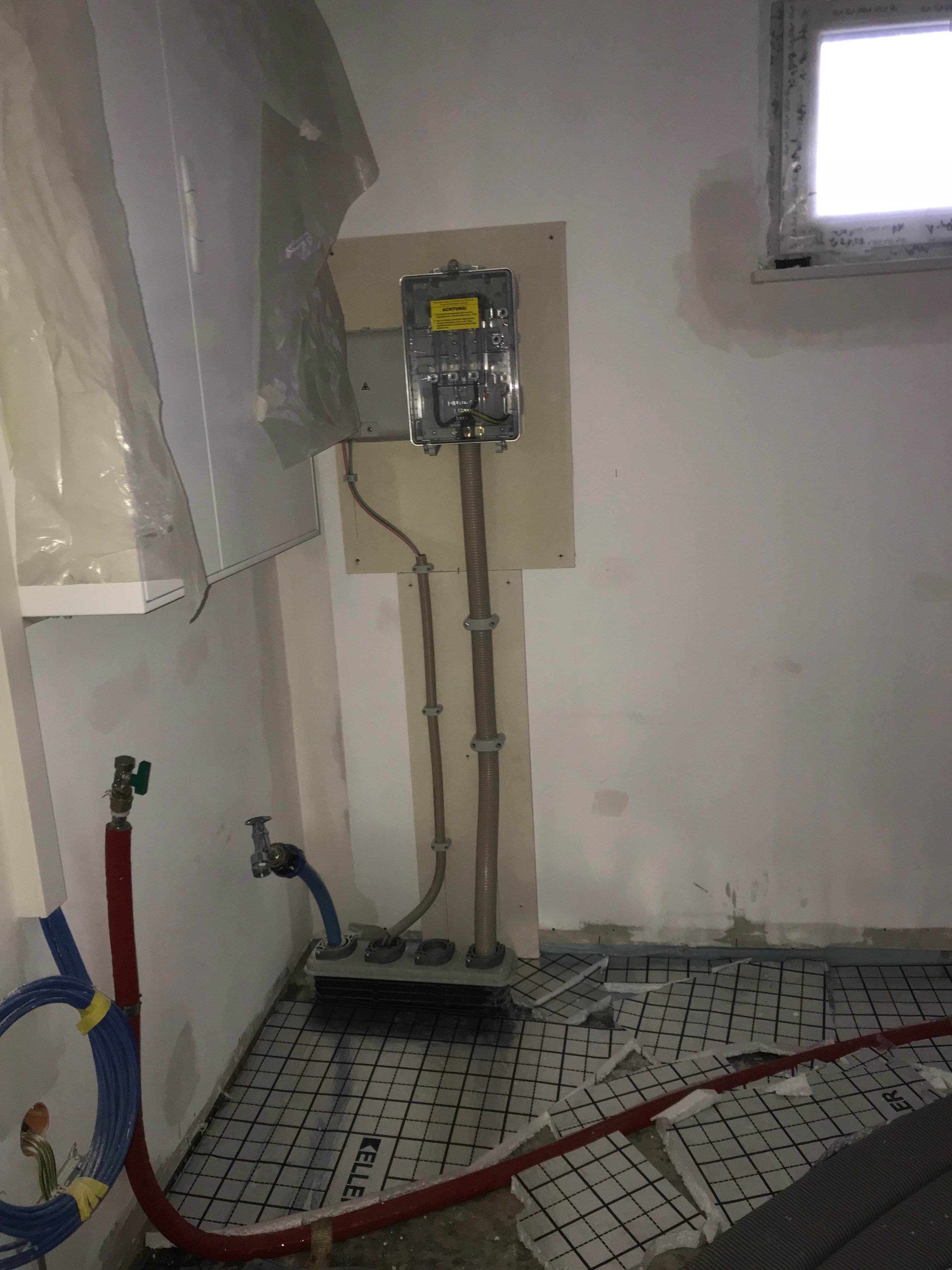

wir bauen gerade ein Einfamilienhaus, und haben bei der Telekom einen Glasfaseranschluss geordert (ist der einzige ISP der in dem Dorf wo wir hinziehen vertreten ist). Als wir heute auf der Baustelle vorbeigeschaut haben, stellten wir erstaunt fest, dass wohl die Stromleitung und vermutlich auch schon der Glasfaseranschluss eingeführt wurde. Zumindest sind zwei zusätzliche Einführungen des Mehrspartenanschlusses belegt, die vorher noch frei waren. Da wir zwar beides beauftragt haben, aber nicht informiert wurden, was jetzt genau gemacht wurde, stellt sich mir die Frage, ob das auf dem Bild links der Glasfaseranschluss ist, oder was anderes. Und was muss da jetzt noch alles von der Telekom gemacht werden, damit ich den Anschluss möglichst bald nach dem Einzug nutzen kann?

PS: Sieht aber ziemlich genau so aus - zwei Kabel und der gelbe Sticker passen zu Glasfaseranschluss. Toll wäre natürlich, wenn das Bild scharf wäre :D

schraub den grauen kasten auf, in die das rote und grüber kabel gehen.
normalerweise sind das die leerrohre aus dem speedpipe-verbund. in dieses wird bei beauftragung dann die glasfaser eingeblasen.
Leider komm ich gerade nicht näher hin um es zu öffnen, da gerade schwer gearbeitet wird, und ich nicht wegen sowas im Weg rumstehen will.

Aber vielen Dank schon mal an alle. Scheint wirklich der Anschluss zu sein, was mich natürlich froh stimmt, wenn ich die Story meines Nachbarn so mitbekomme. Dann kann ich ja mal in ein paar Tagen die Telekom kontaktieren, wie es jetzt weitergeht.

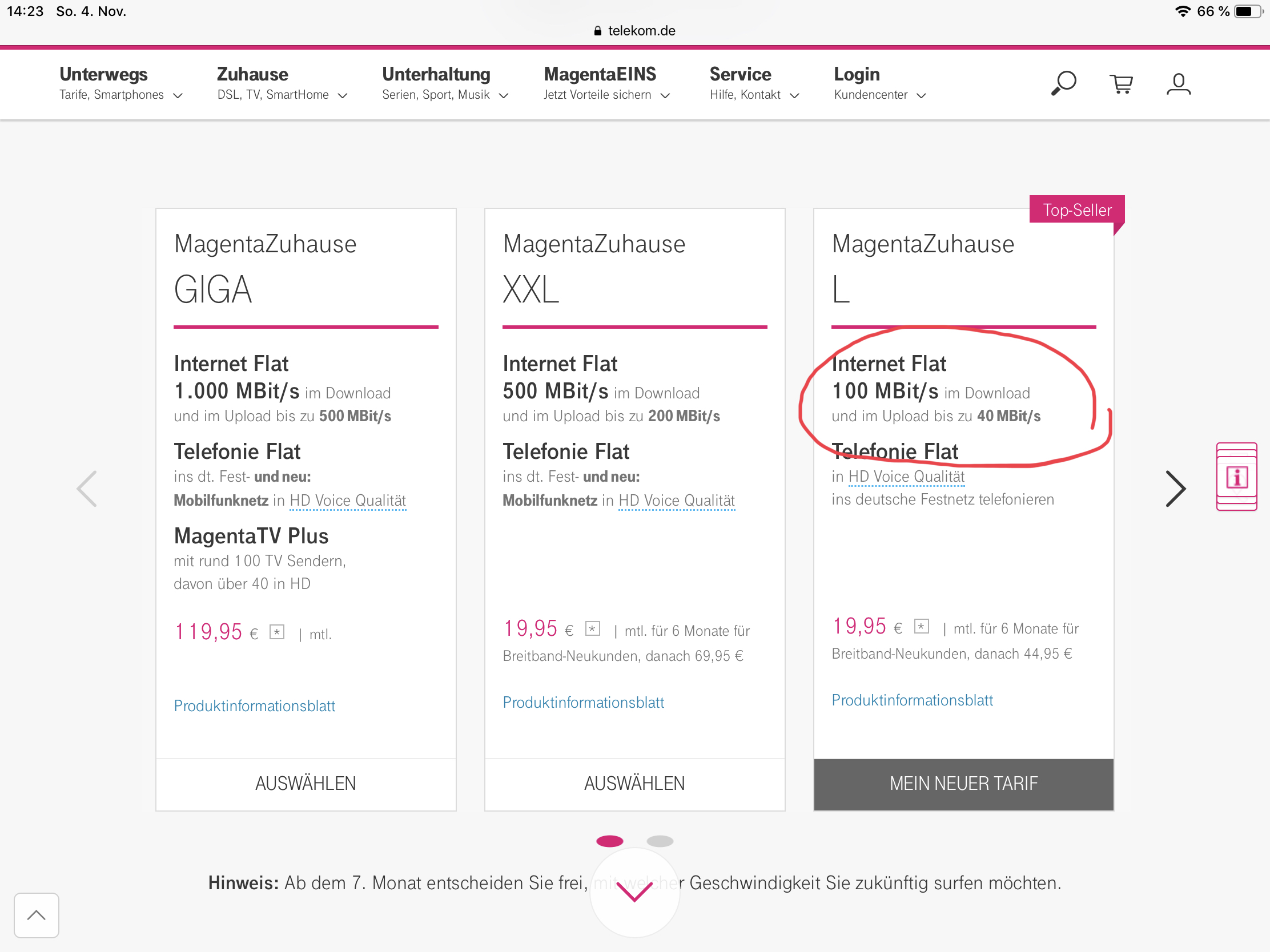

Gerade eben hab ich auch meinen Magenta L mit 100/40 MBit gebucht. Gewünschter Schalttermin ist jetzt mal der 01.12.2018. Mal schauen wann es wird, der Einzug ist aktuell noch auf den 08.12. terminiert, wobei wir evtl. auch schon etwas eher reingehen, je nachdem wann das Haus fertig ist. Aber nachdem das TV-Signal zukünftig wieder über SAT und nicht mehr über Entertain kommt (und die Schüssel auch schon vom Elektriker montiert wurde), ist es nicht ganz so dramatisch. Das hat mich an Entertain immer so gestört, dass bei einem Netzausfall weder TV noch Internet noch Telefon ging. Hatten wir in den letzten 3,5 Jahren doch öfter mal. Jeder Schalttermin noch in diesem Jahr wäre für mich erst mal okay. Bin gespannt, aber bisher positiv überrascht über den reibungslosen Verlauf.
