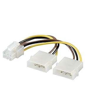

http://geizhals.de/delock-6-pin-pcie-zu-2x-4-pin-molex-adapter-15cm-82315-a1199944.html
Das ist der adapter .
Du must dafür 2 Molex Stecker frei haben , ( 4 pin siehe bild );)
