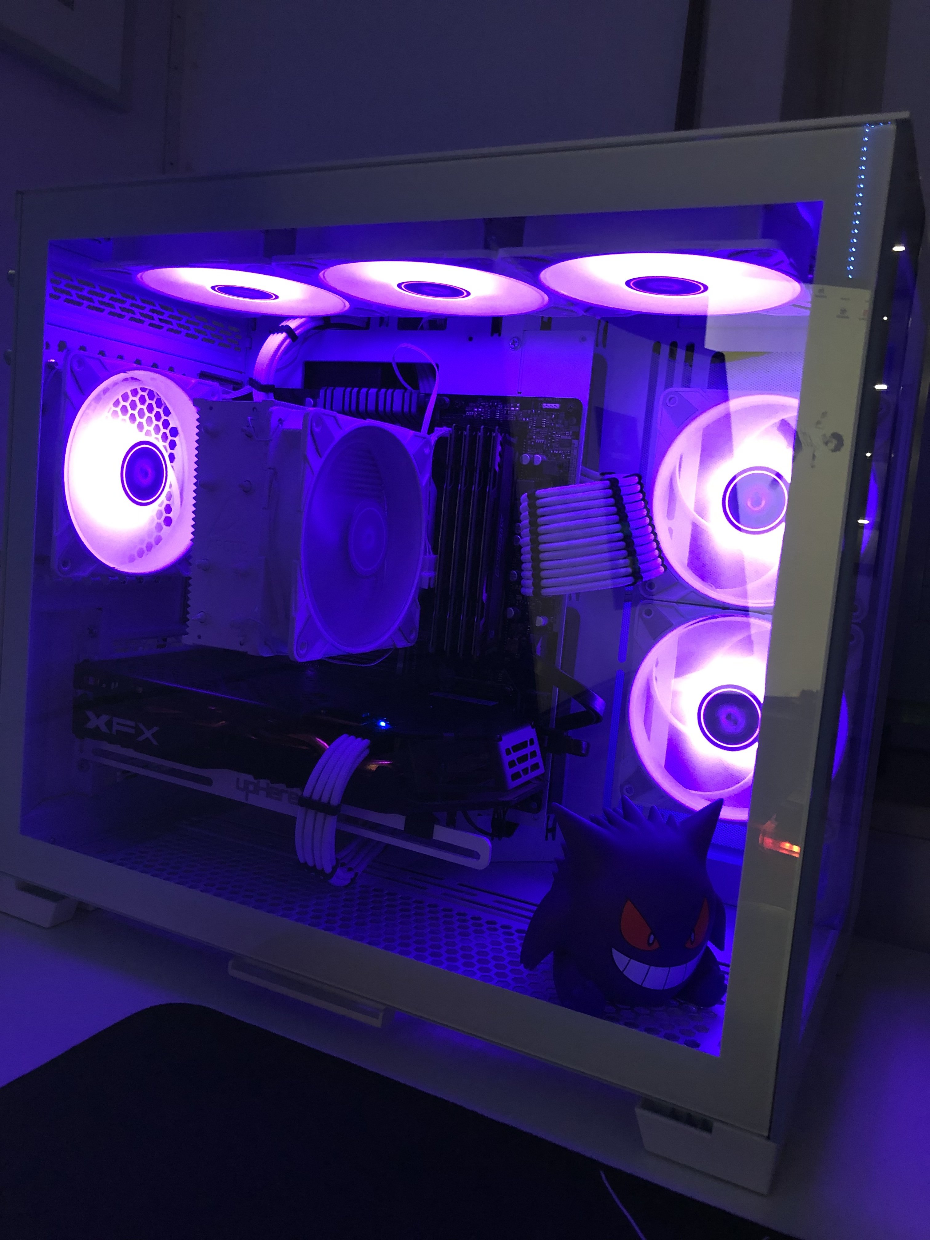

Hallo habe die Light Wings Normal und Highspeed im 3er Pack hier. Soweit zufrieden.
Jetzt zu den Problemen:
1. Die Lüfter haben kein Y-PWM Stecker. Nur direkten Anschluss. Da ich 6 Stück davon anschließe muss ich diese wohl nachkaufen.
Ist es besser direkt einen PWM Hub zu nehmen?
2. Mein Mainboard hat nur 1 5V RGB Anschluss. Der beiliegende Hub kann bis zu 6 Lüfter. Habe auch mal direkt die 2 Hubs miteinander verbunden. Funktoniert einwandfrei. Habe jedoch nur mit 2 Lüftern getestet. Da ich nun 6 Lüfter + 1 RGB Leiste + Gehäuse RGB anschließen will, sind es 8 Anschlüsse. Wird das ein Problem geben wenn ich beide Hubs koppel oder soll ich auch hier direkt einen anderen ARGB Hub kaufen?
PS: Die Arctic P12 habe ich auch hier, auch hier das gleiche Problem mit ARGB. Denke 6 Stück sind zuviel an einen Header oder? Zumindest haben die PWM Y Splitter. Gefallen tun mir die die BeQuiet aber besser von Verarbeitung und da sie nicht so extrem bunt sind.

Danke dir für deine Hilfe. Habe den BeQuiet Support angeschrieben und die haben mich sogar zurückgerufen. Das ist mal Hersteller Support.
Ich kann per Y-Weiche für ARGB die Lüfter an den 6 Port ARGB Hub anschließen, der beiliegend ist. Also auch mehr als 6.
PWM Hub lasse ich erstmal sein, habe noch 1 Anschluss auf mein Mainboard gefunden der 3A kann. Dort werde ich 3 Stück anschließen. Die anderen 3 teile ich auf 2+1.
Nur schade das die Lüfter keinen PWM Splitter dabei haben. Die werde ich dann bestellen.
Kann mir vielleicht jemand erklären warum die LEDs der Lüfter erst angehen, sobald Windows gestartet ist und nicht schon beim Booten? Kurioser Weise, wenn ich ins Bios gehe und dort speichere, gehen die LEDs direkt an.
Hängen am Add-Header 3Pin.
