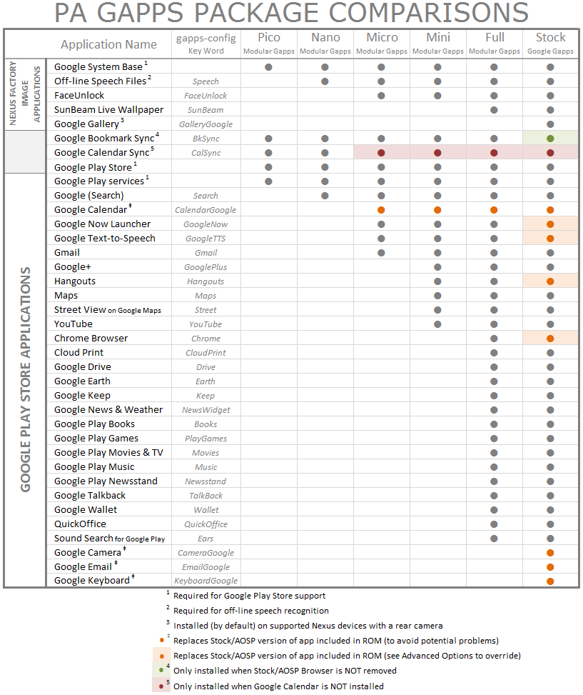

Und hier noch nur zur Info ein Vergleich welche GAPPs Pakete was beinhalten. (Gilt für OpenGAPPs ! , andere Varianten wie etwa von MindTheGapps können andere Dinge beinhalten)
Mit den 11er OpenGapps Paketen gab es bis zuletzt aber immer wieder Probleme und 12er gibt es auch nur Testbuilds. Als Hintergrundinfo dazu, Nezorflame schrieb am 17.03.:
