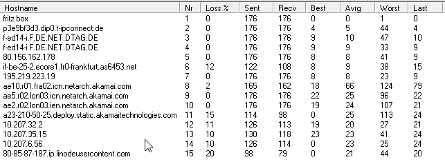

Habe nochmal mit einem MTR Tool ein bisschen laufen lassen damit man den % an Packetloss besser sieht
Viele Grüße

"Der Kunde hat Verbindungsabbrüche zur IP-Adresse 80.85.87.187. Ich habe mir den Traceroute des Kunden angeschaut und dabei folgendes festgestellt.
Wir erreichen die Ziel IP Adresse 80.85.87.187 über einen Peering Übergang zu Tata am F-ED14. Dieser Übergang läuft sauber und ist nicht überlastet.
Da der Packet Loss außerhalb unseres Netzes auftritt, scheint der Fehler auch außerhalb des Netzes der DTAG zu liegen. Damit wir die Störung hier noch weiter eingrenzen können, bitte einen Traceroute von der Ziel IP Adresse 80.85.87.187 zum Kunden"

ok ich hab eine Antwort bekommen, sieht sehr nach einem Problem aus...
Pakete gehen im t-ipconnect netz verloren
