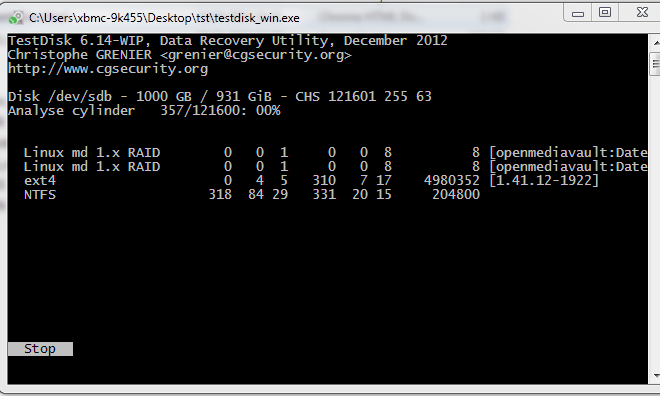

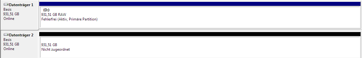

leider hat sich mein Nas mit OMV unter Linux verabschiedet. Ich habe dort 2x 1TB zu einem Datastripe Raid0 gemacht,
nun wieder in mein Windows PC eingebaut. Wie kann ich mittels testdisk die Festplatten wieder ansprechen ?
Unter Windows sieht es derzeit so aus :
Und mittels testdisk habe ich bisher folgendes gesehen.
Wie soll ich nun weiter verfahren ?

Linux Live CD/DVD booten (sollte allerdings eine sein, die mit udev arbeitet, z.B. Gentoo), mit etwas Glück kannst Du das RAID Array direkt mounten. Einfach in /dev/mapper nachschauen, ob das Array dort vorhanden ist.
