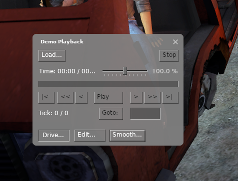

Shift + F2 erscheint 'demo playback' ?
Steam Half-Life 2 Episode One
Ich nutze einen alten (eigentlich Müll) Laptop mit Kabini APU unter CachyOS.

Also, unter HL2 läuft lgb nicht.
