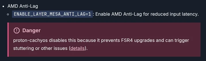

Hab was entdeckt beim rumstöbern wie ich die standardmäßig gesetzte Umgebungsvariable von Mangohud wieder wegbekomme:
Mesa hat Antilag integriert :-)
Cool was neues, kann ich direkt im Auge behalten und später einbauen.

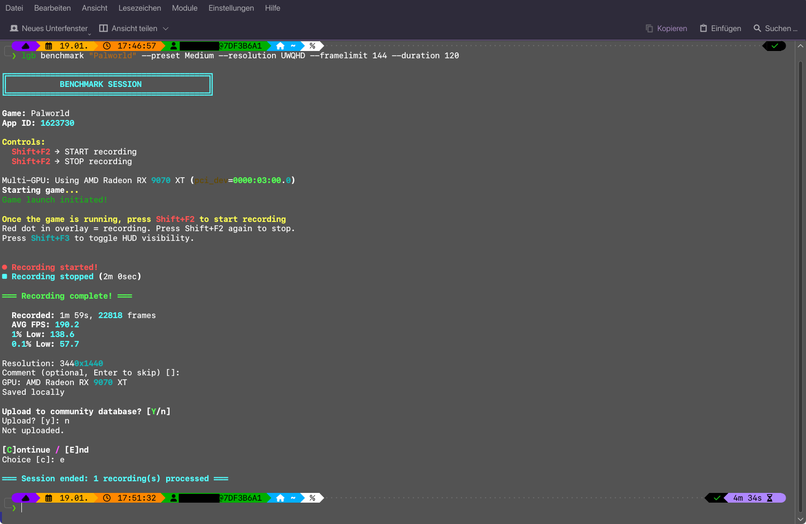

Benchmark funktioniert soweit, auch die Aufnahme funktioniert. Allerdings funktioniert bei mir das Framelimit nicht.
Bei lgb benchmark "Palworld" --preset Medium --resolution UWQHD --framelimit 144 --duration 120 wird das --framelimit 144 ignoriert und die GPU feuert aus allen Rohren. Entsprechend ausgelastet ist sie auch. Ist das noch bei wem so oder nur bei mir? Liegt das an GE-Proton? (Nein, tut es nicht; auch mit Proton 10.0-3 und Proton 9.0-4f ist das so.)
Soweit ich das verstehe sind das alles Angaben für die Website zur Sortierung und Filterung etc.
Nicht um damit alle random Spiele einzustellen. Da müsste ja JEDES SPiel auch bekannt sein und ne API da sein um das jeweils so automatisch einzustellen.
Also wenn du im Spiel bei dem benchmark run ein FPS Limit Gesetzt hast, oder Vsync an oder aus. wenn das aud alles Medium war oder was auch immer alles als Setting angebbar, das ist dann nur um das richtif für die Website/die Sortierungen Kategorisieren zu können.
Damit ist wie beim Preset=high (stellt auch im Spiel nichts selbst ein) gemeint das du Ingame ein Framelimit setzt (oder V-Sync), man könnte natürlich einbauen das Mangohud das einfach mir reinschreibt, aber eigentlich war das nicht so gemeint.

Ich bin intuitiv davon ausgegangen, das die Parameter für die Website sind und nicht Einstellungen für das Spiel ändern. Könnte als Hinweis in die FAQ.
Reaktionen: derbe und Hyourinmaru
Ahhh okay, dass das nur die Datenbank auf der Webseite ist zur Filterung, die Info hat mir gefehlt. So wird ein Schuh draus. Vllt. hab ich auch nicht weit genug gedacht. Danke für die Aufklärung. ^^"

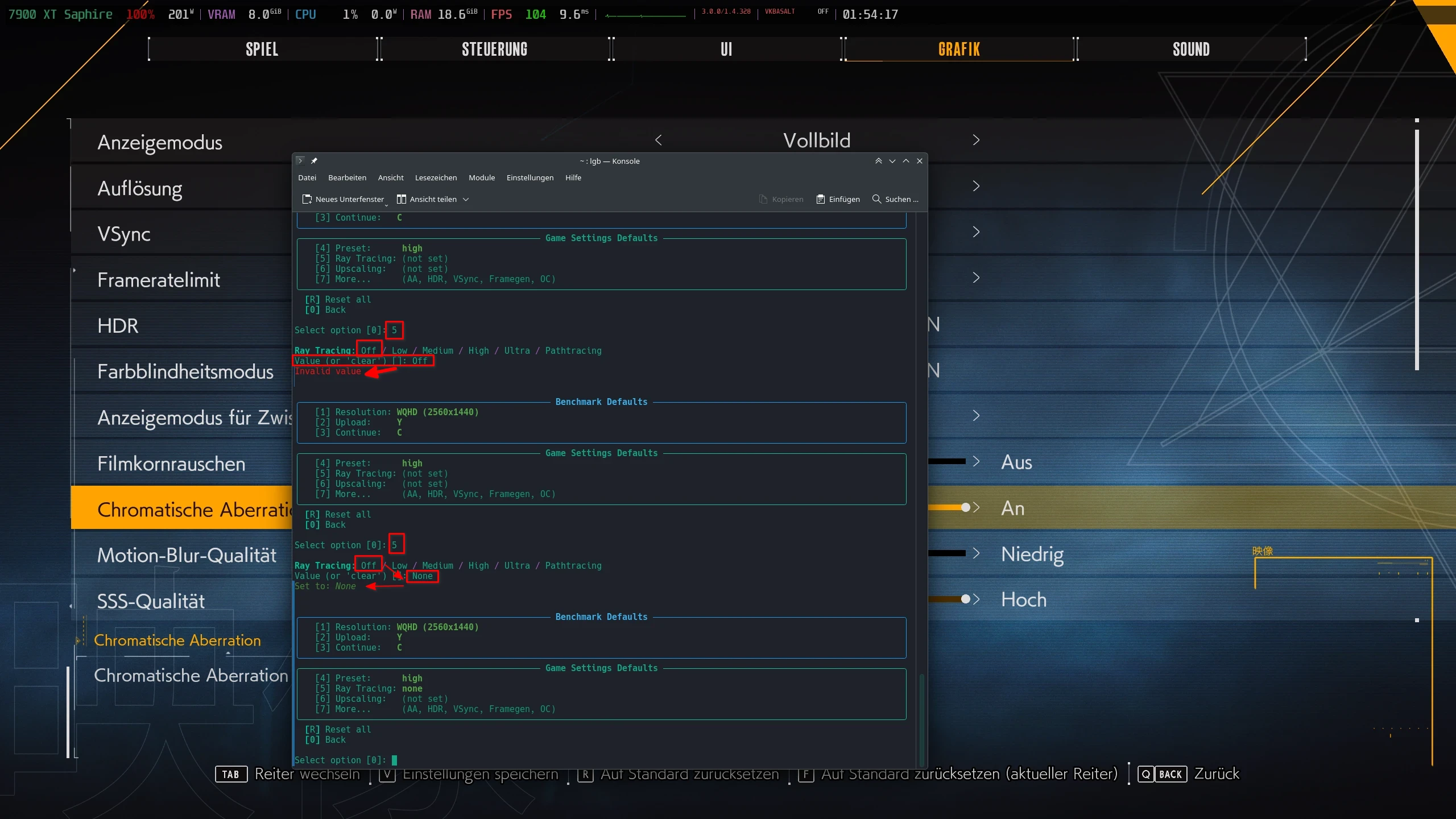

Alexander2 schrieb:
None habe ich versucht, weil es im anderen Text ja als None stand, das passte dann auch.
Ja das ist ei Bug nice! Danke dir! (Hatte mal da was umgestellt und das ist wohl noch "liegengeblieben".

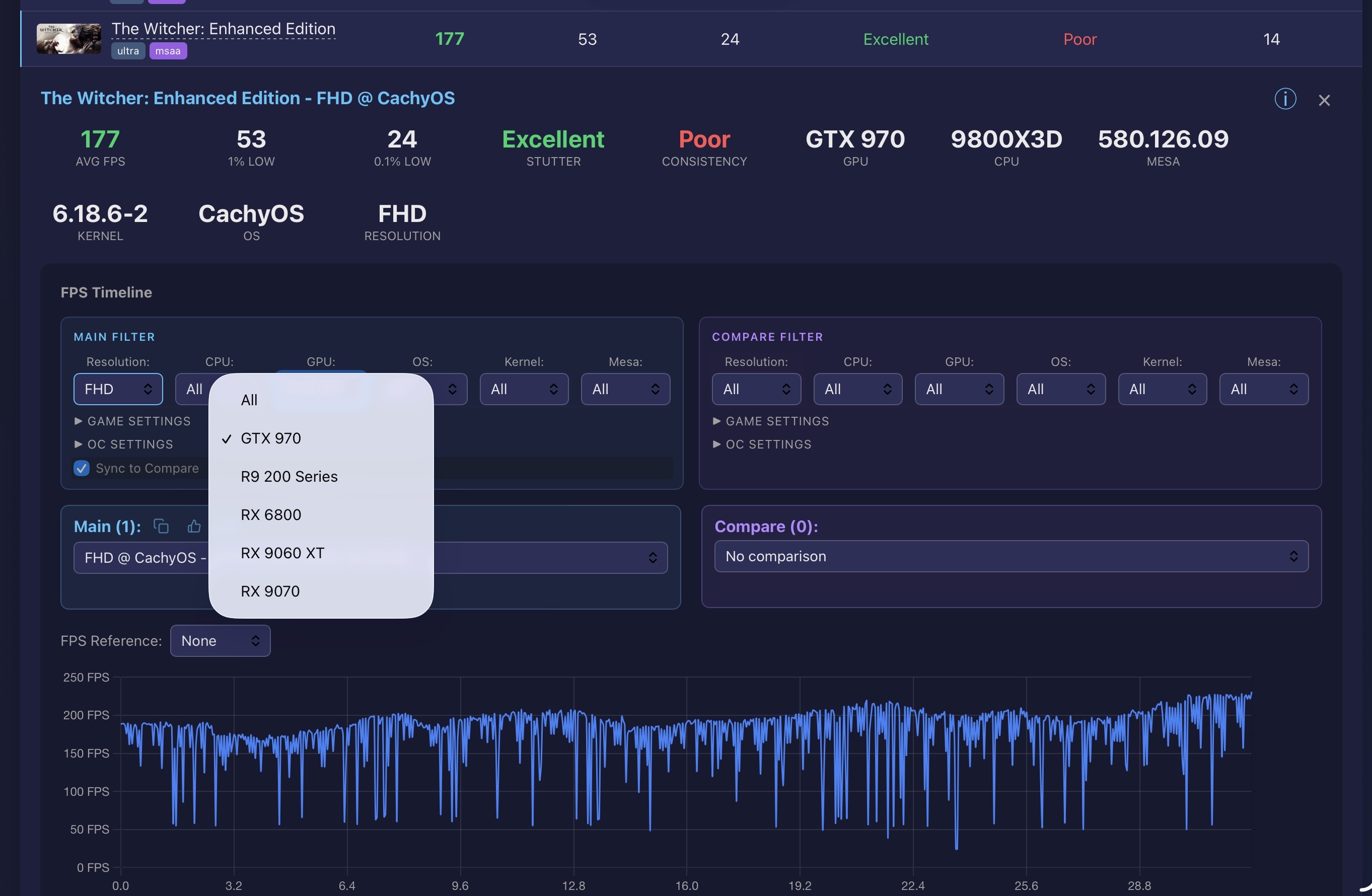

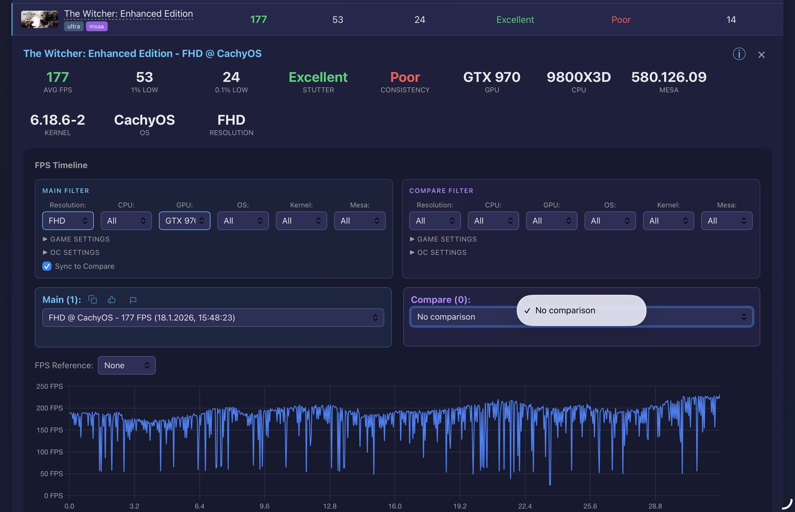

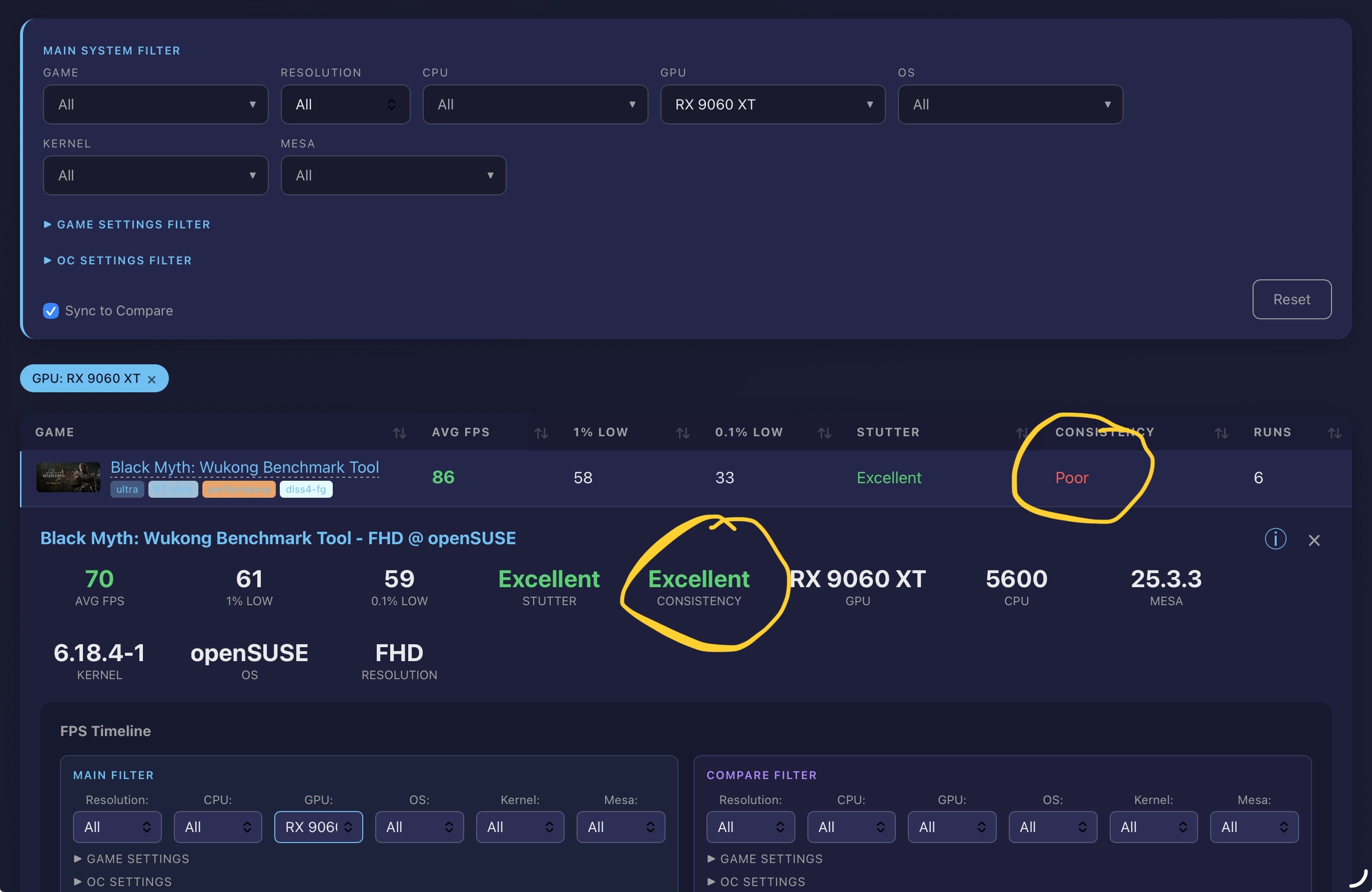

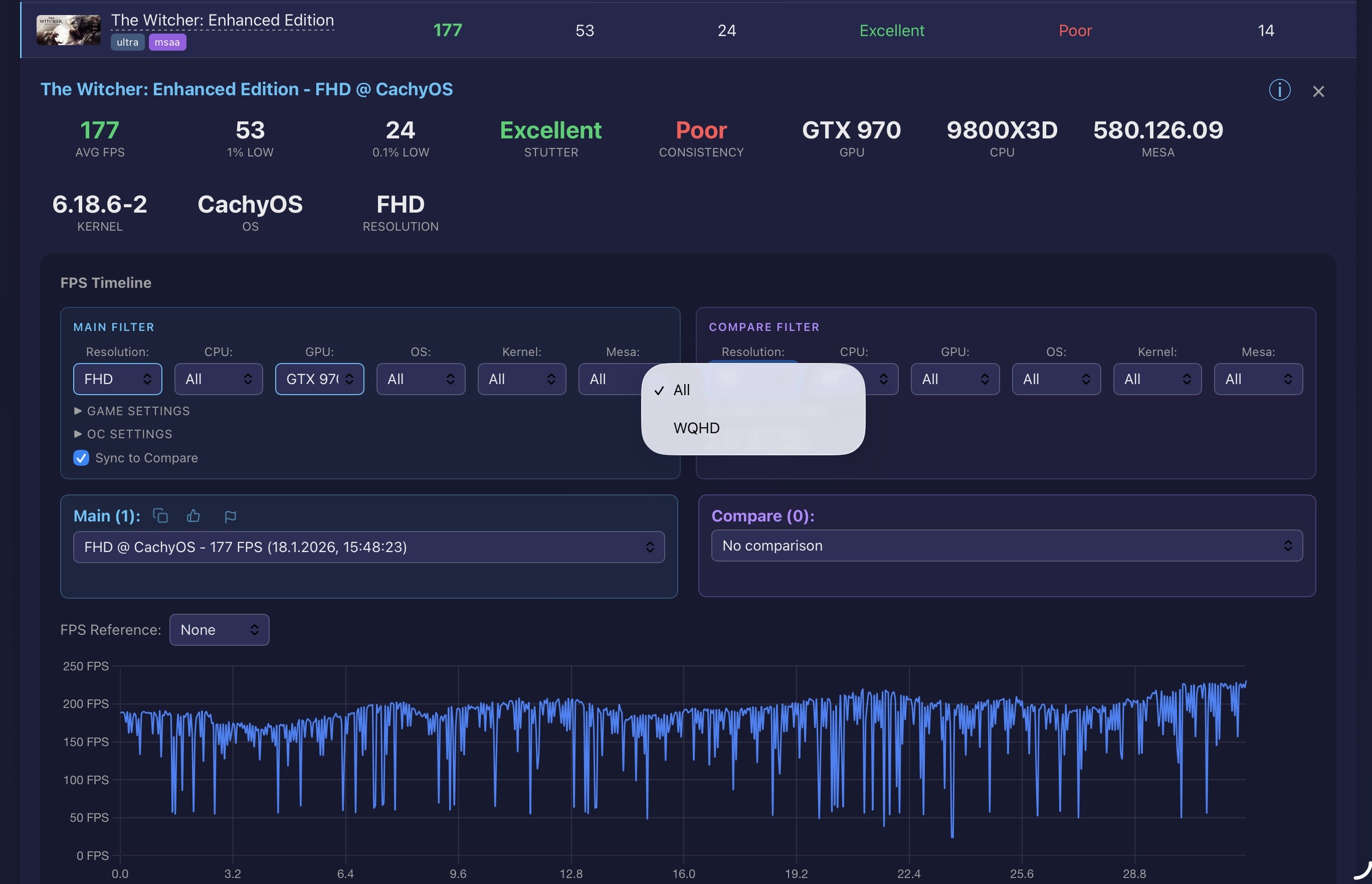

Website wieder.
Abweichende Darstellung von Stutter und Consistency im drop-down Menü.
Main und Compare. Vorauswahl Main FHD möglich mit einigen GPUs – bei Compare fehlen wiederum einige bzw. alles was in FHD sichtbar ist.
Schriftfarbe der Tags ändert sich von schwarz auf weiss hellblau bei drop down zur Anzeige des einzelnem Ergebnis.

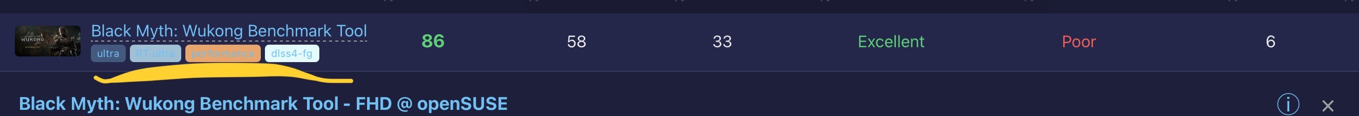

Eigentlich spiele ich kaum noch auf Steam und hatte lgb daher zwar auf dem Radar, aber eben keine Muße.
Jetzt habe ich lgb doch mal probiert bzw. es versucht und bin etwas ratlos. Liegt wahrscheinlich an mir, alter Mann brauche Hilfe. ^^
Installiert habe ich es wie beschrieben unter Install from Source.
Bash:
$ lgb check
Checking system requirements...
MangoHud: v0.8.2
MangoHud Global: Enabled (MANGOHUD=1)
Steam: /usr/bin/steam
lspci: Available
vulkaninfo: Available
glxinfo: Available
All required components are installed!
So weit, so gut. Den Benchmark zu Wukong hatte ich noch installiert, also den mal probiert.
Ich starte den Benchmark, drücke Shift+F2 zum Aufzeichnen und später nochmal zum Beenden der Aufzeichnung. Mangohud zeigt dann für einige Sekunden die aufgezeichneten Durchschnittswerte an. Die CSVs werden auch im dafür vorgesehenen Ordner abgelegt.
Ab diesem Zeitpunkt hänge ich fest. Das Spiel läuft noch im Hintergrund, im Terminal zeigt lgb weiterhin Folgendes:
