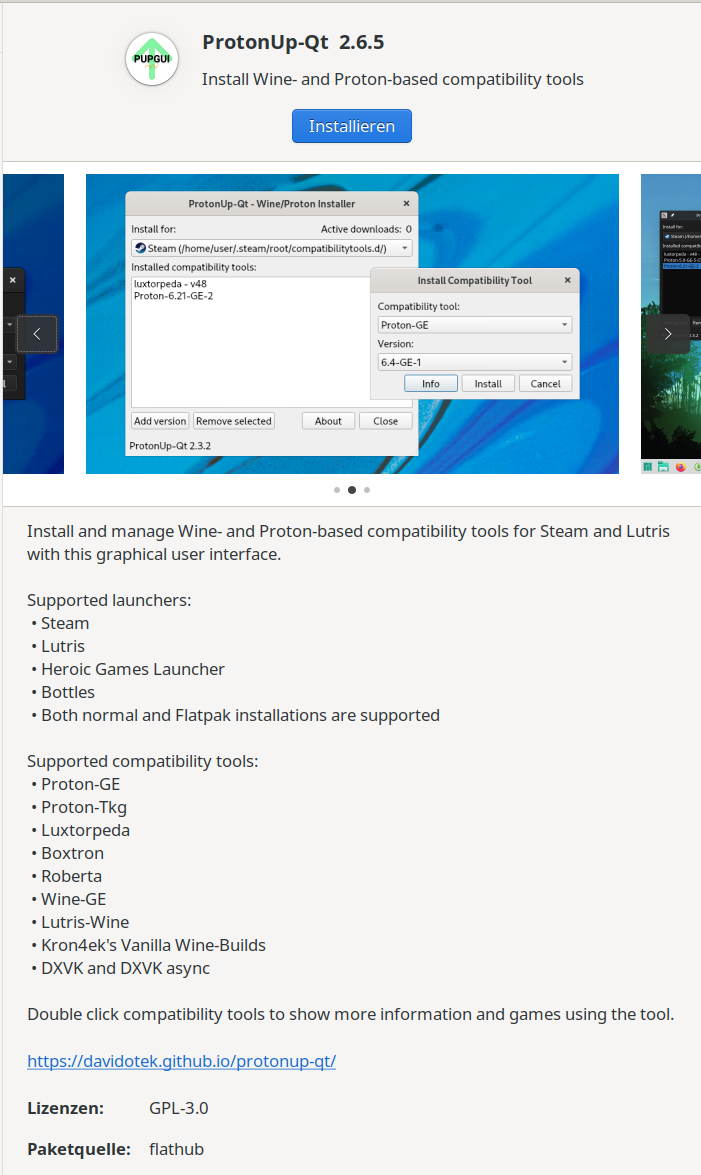

'DXVK' wird per GitHub zur Verfügung gestellt. Mittels ProtonUp-Qt (Flatpak) könnte man es sich automatisch an entsprechende Stellen einiger Tools (Lutris, Bottles, Steam) kopieren lassen. Du kannst es auch einfach selbst herunterladen. https://github.com/doitsujin/dxvk/releasesFred_VIE schrieb:DXVK find ich unter Manjaro garnicht.
Ebenso interessant ist 'DXVK async': https://github.com/Sporif/dxvk-async/releases

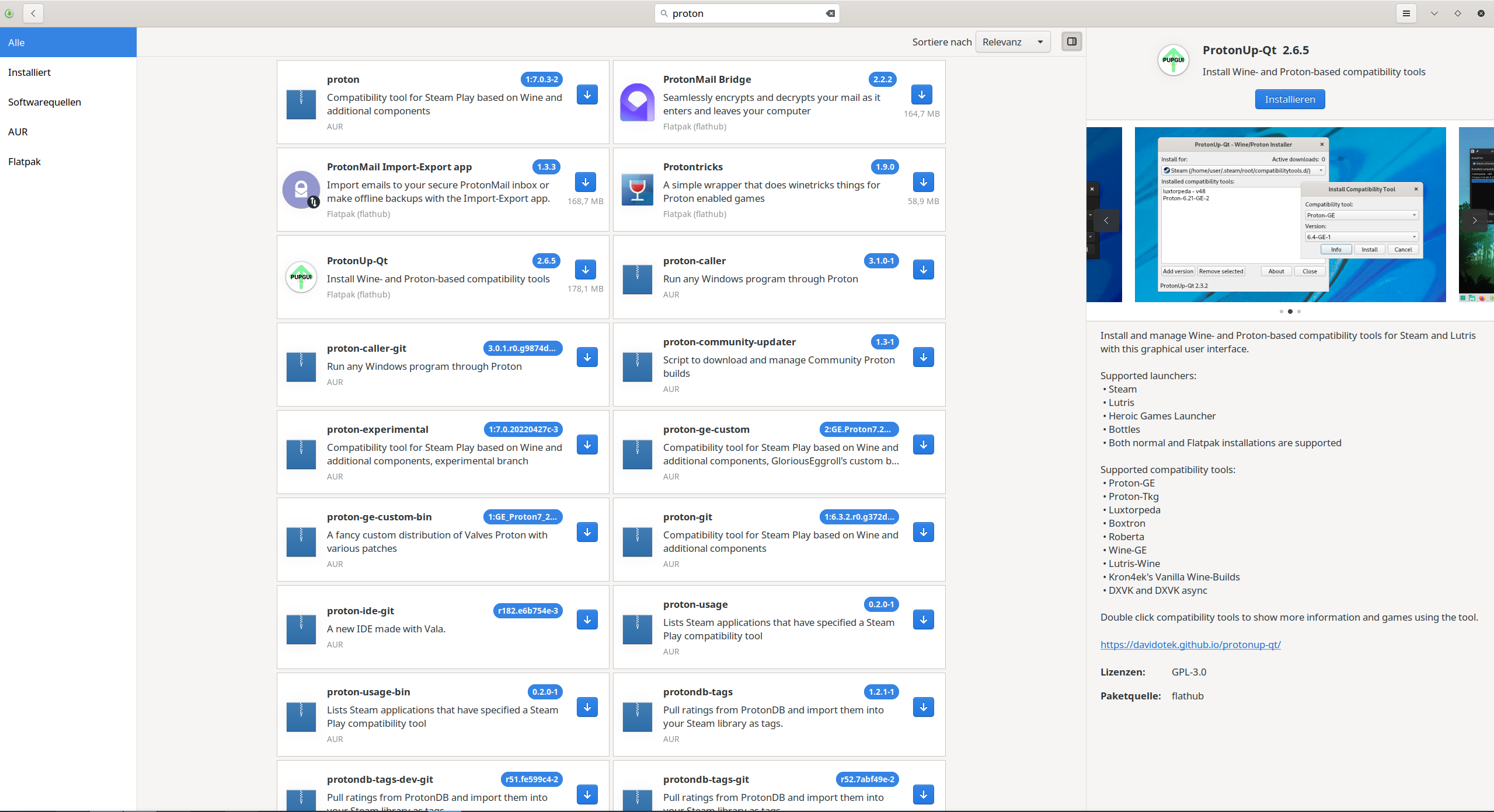

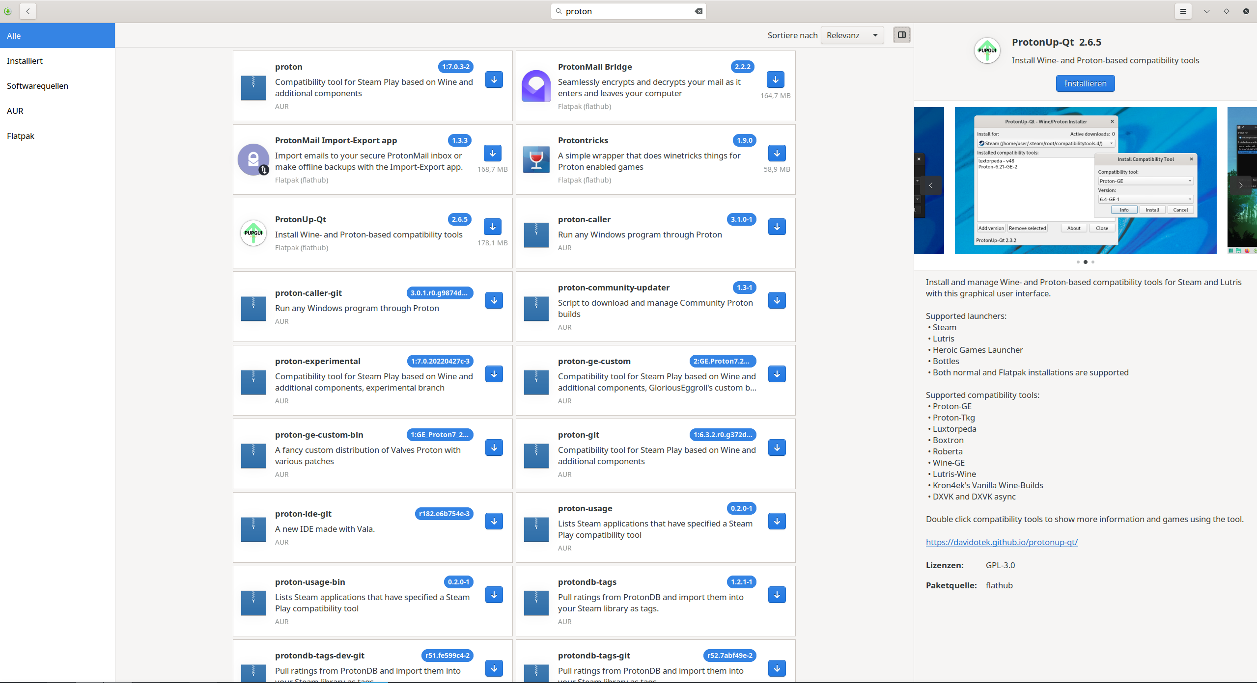

apt search wine oder apt search wine | grep InstalliertBei Manjaro sehen die Befehle etwas anders, aber ähnlich, aus.
... mit Pamac
https://wiki.manjaro.org/index.php/Pamac/de#Finden_und_Installieren_von_Paketen
... oder Pacman
https://wiki.manjaro.org/index.php/Pacman_Overview/de#Nach_Paketen_Suchen
Falls dort zu viele Ergebnisse erscheinen, könnte man (vermutlich) auch hier einfach
| grep Installiert anhängen.Dann werden nur 'Installierte Pakete' zum Suchbegriff aufgelistet.

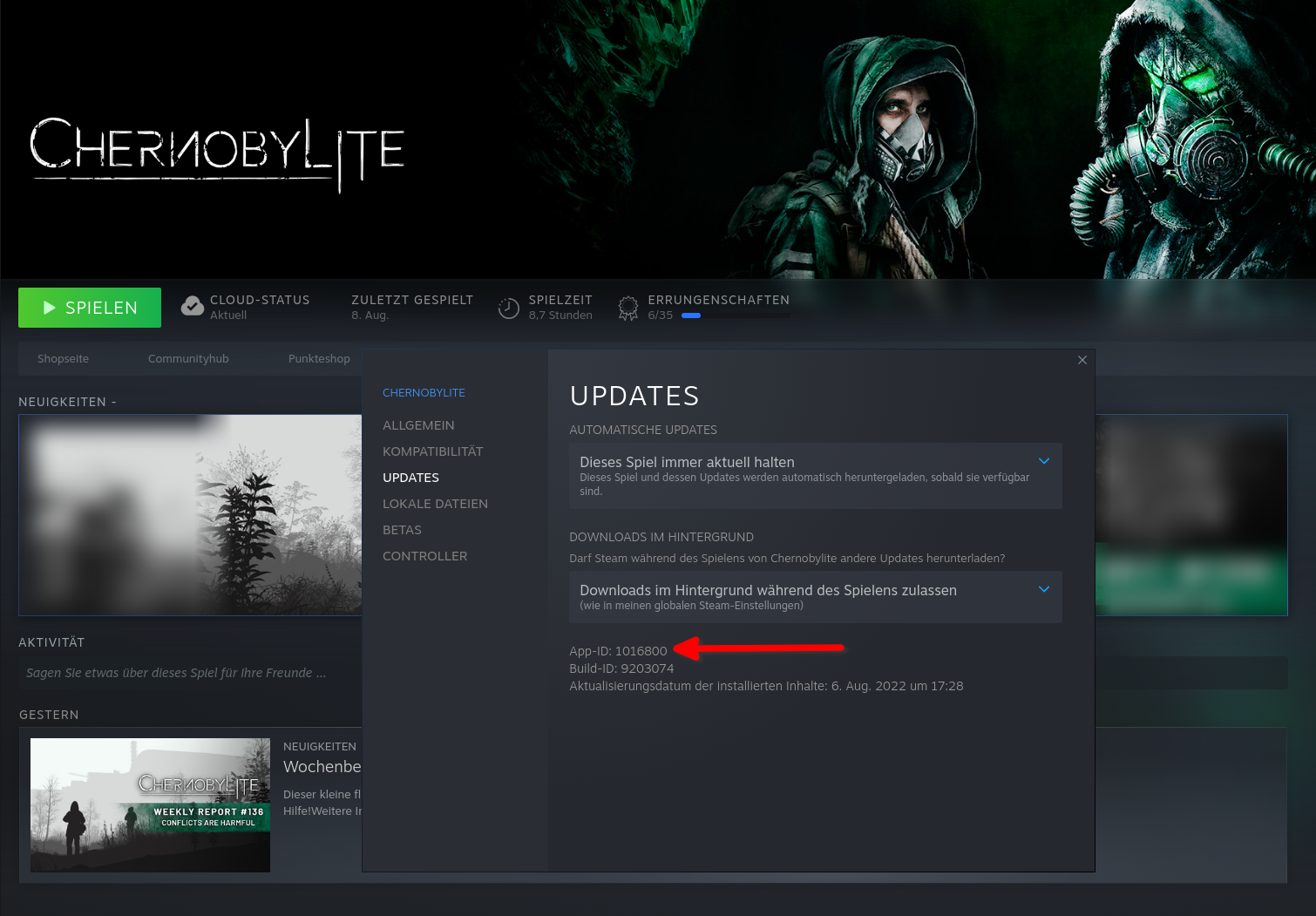

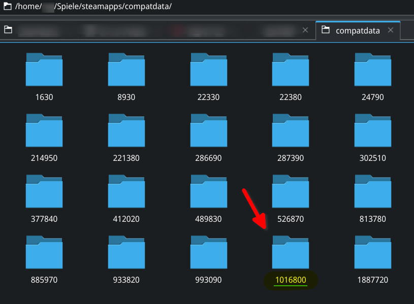

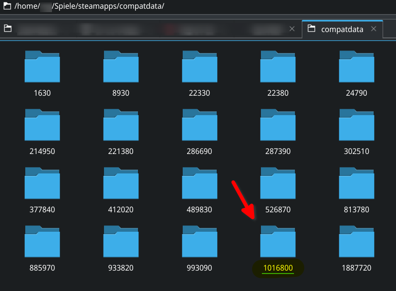

Fred_VIE schrieb:Wüsste auch nicht, wie ich die Spielstände rüber bekomme, weil bei zweien von den drei kann man die Steam Cloud nicht verwenden, ohne den Fortschritt zu verlieren und wenn ich nach dem Steam Folder suche, finde ich alle auf allen Laufwerken, auch wenn ich nur auf der Linux-SSD suchen möchte.
Die liegen da wo sie unter Windows eben auch liegen.
Wine baut dafür direkt in deinem Homeverzeichnis im
~/.wine ein Drive_C auf. Dort wird die Software installiert.Proton macht das ähnlich, legt aber die Prefix für jedes Spiel einzeln im
~/.steam/steam/steamapps/compatdata/ an mit der jeweiligen AppID.Du gehst in die Update-Einstellung des Spiels und machst die AppID ausfindig. Danach kopierst du deine Spielstände in das jeweilige compatdata Verzeichnis, an die gleiche Stelle an der die Spielstände auch unter Windows liegen (AppData, Meine Spiele, Spiele, Dokumente, whatever):

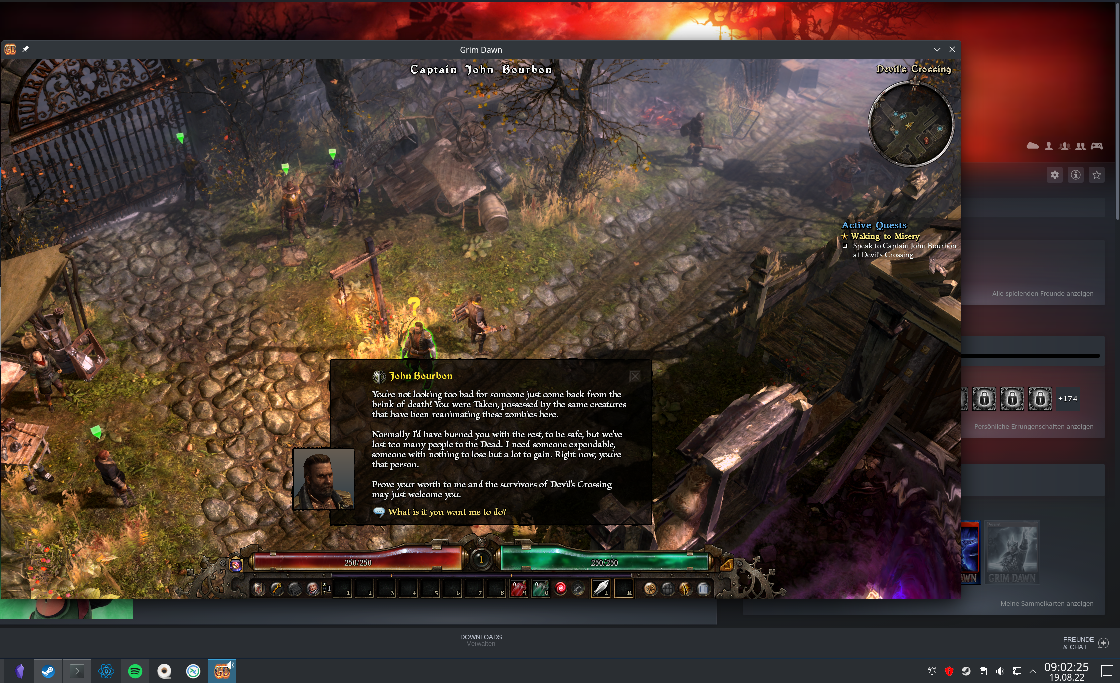

Fred_VIE schrieb:Hab bisher drei probiert.
Ich weiß nicht was du genau machst, aber wenn drei Spiele garnicht starten stimmt entweder etwas gewaltig nicht mit deiner Installation oder das Problem sitzt vor dem Monitor. Hast du bei der Installation den proprietären Nvidia Treiber ausgewählt? Der Nouveau ist nämlich Grütze.
Ich habe gerade mal Grim Dawn gezogen:

Wie jetzt für Wine braucht man eine eigene Spieleinstallation? Ich hoffe das brauche ich bei Steam Spielen nicht.Beelzebot schrieb:Die liegen da wo sie unter Windows eben auch liegen.
Wine baut dafür direkt in deinem Homeverzeichnis im~/.wineein Drive_C auf. Dort wird die Software installiert.
danke, das hab ich heute rausgefunden, als ich mit Steam-App-Pfaden jongliert habe. Dort wurde das dann angezeigtBeelzebot schrieb:Proton macht das ähnlich, legt aber die Prefix für jedes Spiel einzeln im~/.steam/steam/steamapps/compatdata/an mit der jeweiligen AppID.
Fand ich in den letzten Jahren auch toll, dass die Spielstände an verschiedenen Stellen landen können, anstatt nur einer.. und dann noch in versteckten Ordnern wie "AppData", aber Win ist ja nicht das Thema.Beelzebot schrieb:an die gleiche Stelle an der die Spielstände auch unter Windows liegen (AppData, Meine Spiele, Spiele, Dokumente, whatever):
Das Problem ist nur, dass diese Ordner nicht existieren, solange die Spiele sich nicht starten lassen.Beelzebot schrieb:

Scheint so als wüsste das Programm das selber:
Fred_VIE schrieb:Ehrlich gesagt, will ich mit der Konsole garnicht anfangen, da ich mir die Befehle sowieso nicht merke (auch weil sie sich ändern), weshalb ich Manjaro löschen werde, wenn Synaptic dort nicht verfügbar ist.
Was gibt es denn an Pamac auszusetzen?

ProtonUp-QT kannte ich auch noch nicht, sieht interessant aus.
Werde ich mal testen.
Danke für den Tip.
