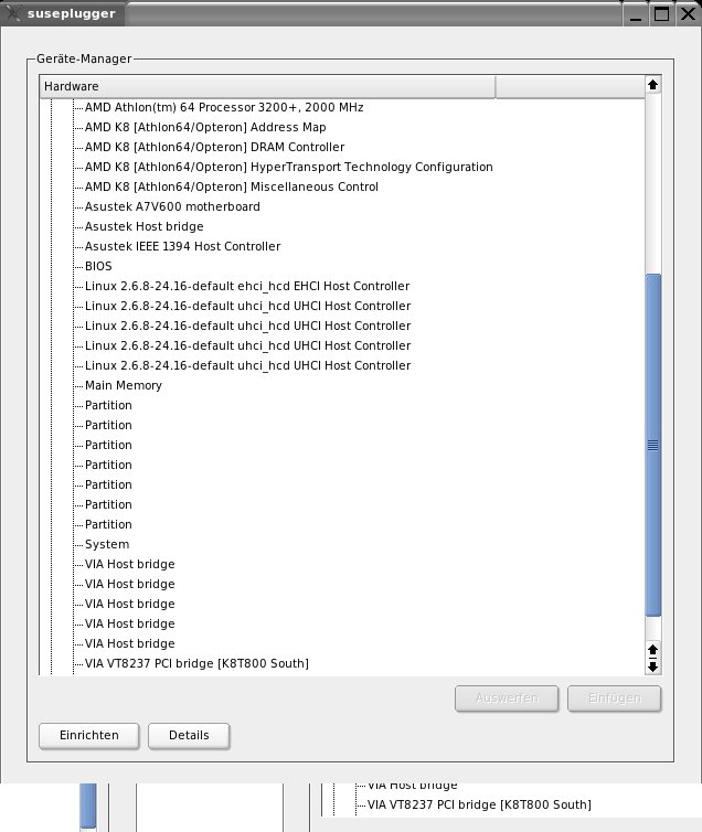

da muss ich aber noch viel installieren! (siehe Anhang!)
Guck mal hier, da wird beschrieben, wie du den Treiber installieren musst. Fuer die anderen Komponenten brauchst du kein Treiber.
