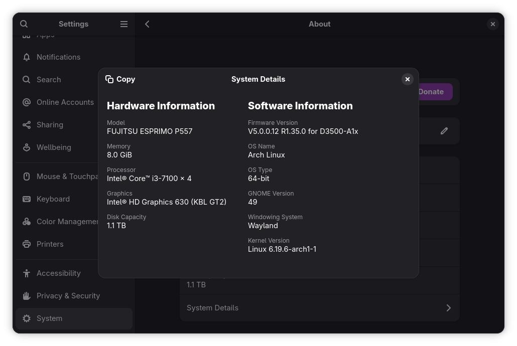

@TwearkX ich selbst kann leider nur HD 630 (KBL GT2) testen.
Reaktionen: Mcr-King
