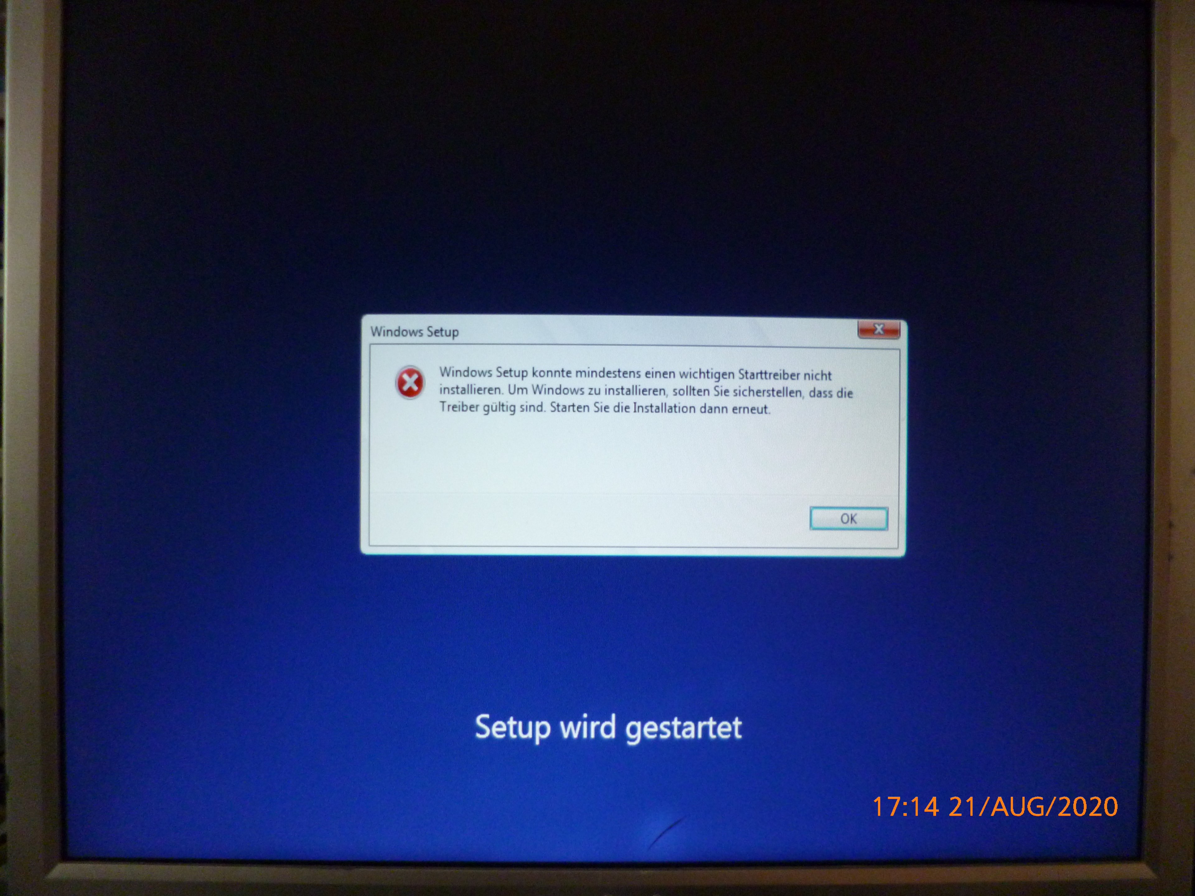

W10 mit neu erstelltem Stick (mit MCT) versucht uaf eine SSD zu installieren:
Habe diverse Einstellungen im BIOS durch getestet...
Tante Edit: achso, neues BIOS ist auf dem ASUS auch drauf...

Tante Edit: W-Installation war mit und ohne separate GFX nicht möglich

Bin einen Schritt weiter...
W10-Installation läuft mit einem RAM-Riegel in A2...
Auf dem DVI nach wie vor kein Bild...installiere über VGA und dann schaue ich mal...wie unter HDMI die Farben aussehen...
