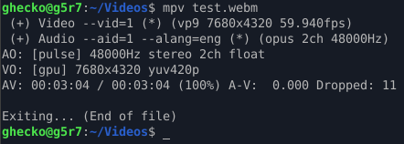

OpenGL vendor string: VMware, Inc.
Ich frage mich, wieso da "VMware, Inc." steht. 🧐
Wenn es hier tatsächlich um eine VM geht, dann hilft auch keine Neuinstallation um den Hardware-Renderer nutzen zu können.
Iapetos schrieb:
vdpauinfo und libvdpau-vagl1 kannst du wieder deinstallieren, da deine GPU nur mit VA-API funktioniert und eine Übersetzung von VA-API auf VDPAU nur wenig Sinn ergibt.
Wurde alles mit VDPAU deinstalliert ?
Und die mpv config Datei gelöscht ? (in /home/<nutzername>/.config/mpv/)
Dann sollte es obigen Fehler
Failed to open VDPAU backend libvdpau_i965.so: cannot open shared object file: No such file or directory
nicht mehr geben
-> neu testen
Bei glxinfo sollte "-B" und die komplette Ausgabe davon eigentlich besser sein, statt grep zu benutzen.
Weil das von "llvmpipe" d.h. Softwarerendering in OpenGL kommt.
Und diesen llvmpipe Treiber hat damals VMware programmiert - siehe Copyright im Quellcode
mesa/src/gallium/drivers/llvmpipe : * Copyright 2007 VMware, Inc.
