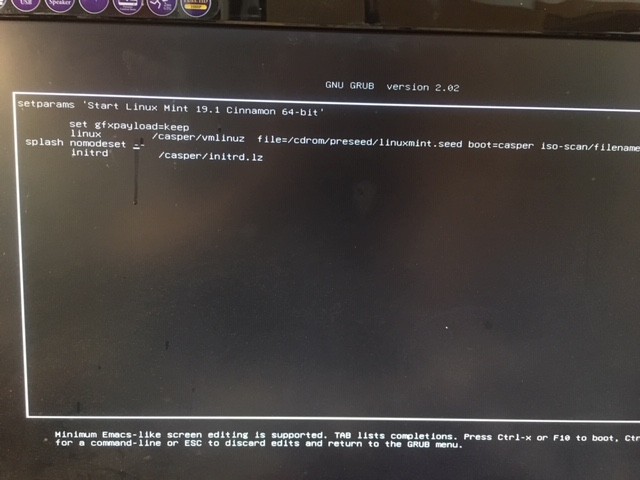

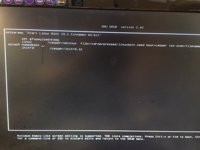

Mach einmal folgendes:
Stick mit balenaEtcher (nur neuer Name) machen.
Alles auf UEFI, CSM abschalten
Stick booten bis Grub Auswahl (Erreichbar auch mit ESC)
e drücken und hinter splash "nomodeset" ohne Anführungszeichen einsetzen.
Dann F10 und weiter booten....

Zum Thema: Wie @dir1116 schon schrieb, startet eine Live-Distri nicht immer auf allen Systemen durch. In so einem Fall helfen Kernel-Parameter wie nomodeset, um das Problem zu umgehen. Im fertigen System kann man das Problem dann "richtig" angehen (z. B. neuerer Kernel). Der Kernel 4.15 von Mint 19.1 ist recht alt.
Reaktionen: Dango.

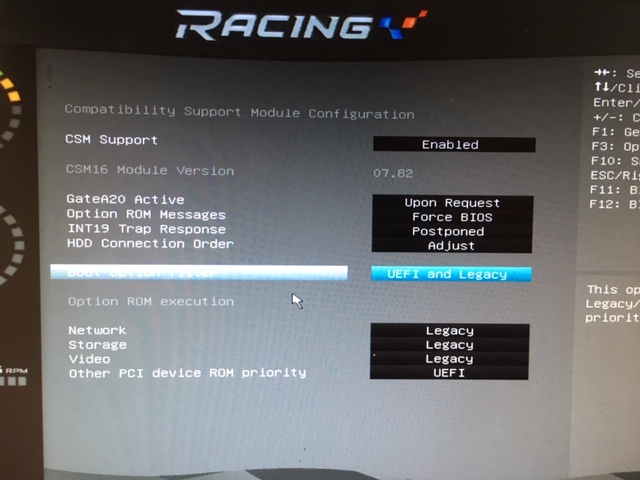

Habe das mal eingefügt, hatte im BIOS noch UEFI and LEgacy drin, damit bleibt das System irgendwann stehen...
Wenn ich CSM auf disabled stelle bootet der Rechner nicht mehr...
Teste jetzt noch mit UEFI only...
nomodeset so richtig eingefügt?

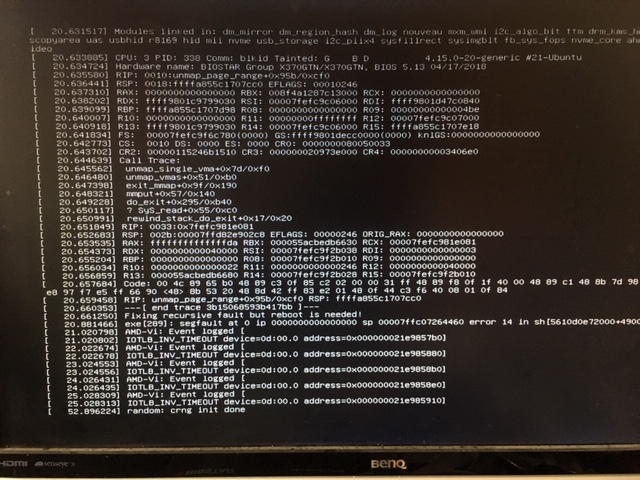

Tante Edit: auch auf UEFI-Only bleibt das System hängen
Tante Edit: so sieht das dann zB aus, wenn der beim booten hängen bleibt
