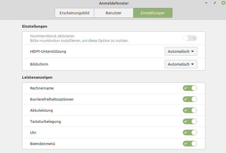

Cinnamon läuft in der 2D-Session, steht in der Umgebungsvariable GDMSESSION=cinnamon2d bzw. CINNAMON_SOFTWARE_RENDERING=1.
Schau bitte nach, ob du im Anmeldebildschirm (lightdm) die Art der Session (Zahnradsymbol o. ä.) ändern kannst.
Verstehe nicht was ich anders hätte machen sollen mit der Aussage:
Eventuell libegl* libgles* , libnvidia-gl-* zb libnvidia-gl-390 deinstallieren via Bug in Ubuntu
Was war da gemeint?
Ich wüsste nicht wie ich das ändern soll.
Sieht so aus:
Nicht dort, im Anmeldebildschirm. Da, wo du deinen Benutzernamen eingibst bevor die Desktop-Umgebung geladen wird. Was du geöffnet hast, ist eine graphische Konfiguration deines „Anmeldebildschirms“ (richtig: Display Manager).
Reaktionen: Exarkuns
Wahnsinn. Ich habe das tatsächlich im Anmeldebildschirm umstellen können. Anstatt Software Rendering habe ich - glaube Default - gewählt und schwups läuft das Video mit Hardware Rendering.

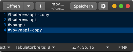

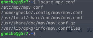

Um zu wissen was mpv als VO vorgegeben bekommt, muss man seine Konfigurationsdatei öffnen. Die liegt meist irgendwo im Home-Verzeichnis.
Wobei, ich denke zur RX570 gehört auch eine anständige CPU, da würde ich ggf vo=gpu setzen und es dabei belassen. Ist von der Bildqualität die beste Ausgabe.
Reaktionen: Iapetos
Das „*“ bedeutet Wildcard. Also jede beliebige Kombination von Zeichen. Meine Empfehlung war lediglich die Deinstallation von exakt zwei Paketen (s. oben).
ich stimme @ghecko zu: Editiere in der mpv.conf
Code:
vo=gpu
hwdec=vaapi
Das empfiehlt auch die Dokumentation. (Und das hatte ich weiter oben auch schon geschrieben.)

Bei der Videoausgabe über GPU (vo=gpu) und der Ausgabe über Hardwarebeschleunigung (vo=vaapi) könnte es eventuell zu unterschiedlichem Stromverbrauch kommen - bei reiner Intel-CPU Wiedergabe.
Eventuell die CPU bzw. GPU Belastung/Temperaturen/Stromverbrauch (via package power ?) prüfen.
Das VAAPI decoding Gerät kann in MPV über
--vaapi-device=<device file>
ausgewählt werden - also ob die CPU oder die GPU es übernimmt.
Cinnamon enthält wohl von Hause aus eine Software-Rendering-Session; warum auch immer sie beim Thread-Ersteller aktiviert wurde. Wohl ein typisches Layer-8-Problem.
Die mpv-Dokumentation rät klar von vo=vaapi ab, weil sie... nicht so gut ist. vo=gpu + hwdec=vaapi hat den gleichen Effekt bei besserer Qualität.
https://mpv.io/manual/stable/#video-output-drivers schrieb:
Intel VA API video output driver with support for hardware decoding. Note that there is absolutely no reason to use this, other than compatibility. This is low quality, and has issues with OSD.
Note
This driver is for compatibility with crappy systems. You can use vaapi hardware decoding with --vo=gpu too.
U
