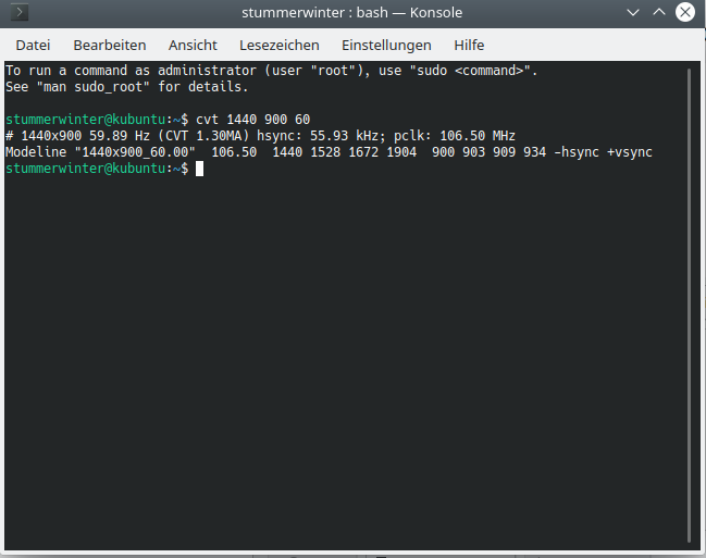

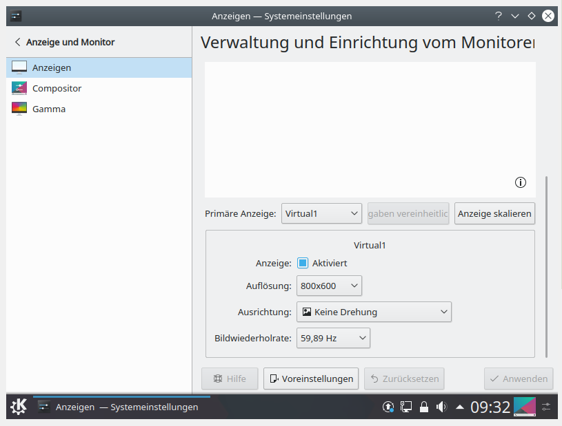

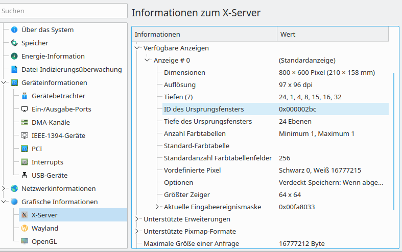

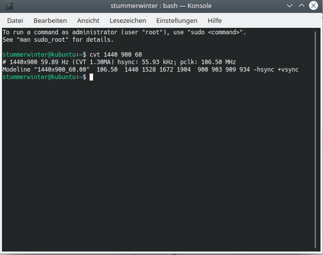

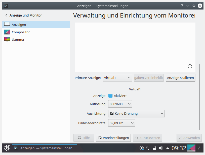

Aber noch eine Frage: habe in der VM mal Kubuntu 19.04 installiert, ging problemlos, allerdings kann ich die Anzeigeneinstellung nicht ändern, wenn ich zB 1440 x 900 wähle stellt er die ein und springt immer wieder auf 800x640 zurück
Achso, habe noch ein xubuntu in der VM, da geht es ohne Probleme...
