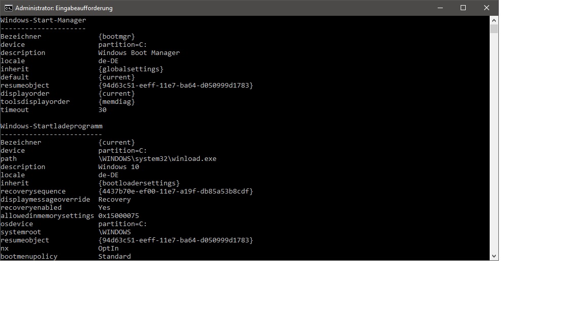

Bevor du irgendwas machst, solltest du besser erst mal mitteilen, ob dein Rechner im UEFI-Boot-Modus bootet oder im BIOS-Fake CSM/Legacy. Dein Board ist ein UEFI-Board. Gibt ja seit 7 Jahren nichts anderes mehr.
Wenn du es nicht weißt, öffne in Windows die Eingabeaufforderung mit Adminrechten und gebe folgenden Befehl ein:
Code:
bcdedit /enum
Die folgende Ausgabe im Bereich {bootmgr} gibt Auskunft und könnte bei einer UEFI-Installation wie folgt aussehen:
Code:
device      partition=\Device\HarddiskVolume1
path        \EFI\Microsoft\Boot\bootmgfw.efi
Oder hier posten!

also bios technisch ist es uefi, soweit ich weiß. habe cmd mal gestartet - siehe anhang
werd da aber nicht schlau draus

Also scheint kein UEFI Boot zu sein. Ggf. Noch Mal ins Setup gehn und eine klare Einstellung wählen. Also csm/legacy only z.B. damit man keinen Mischmasch bekommt.
