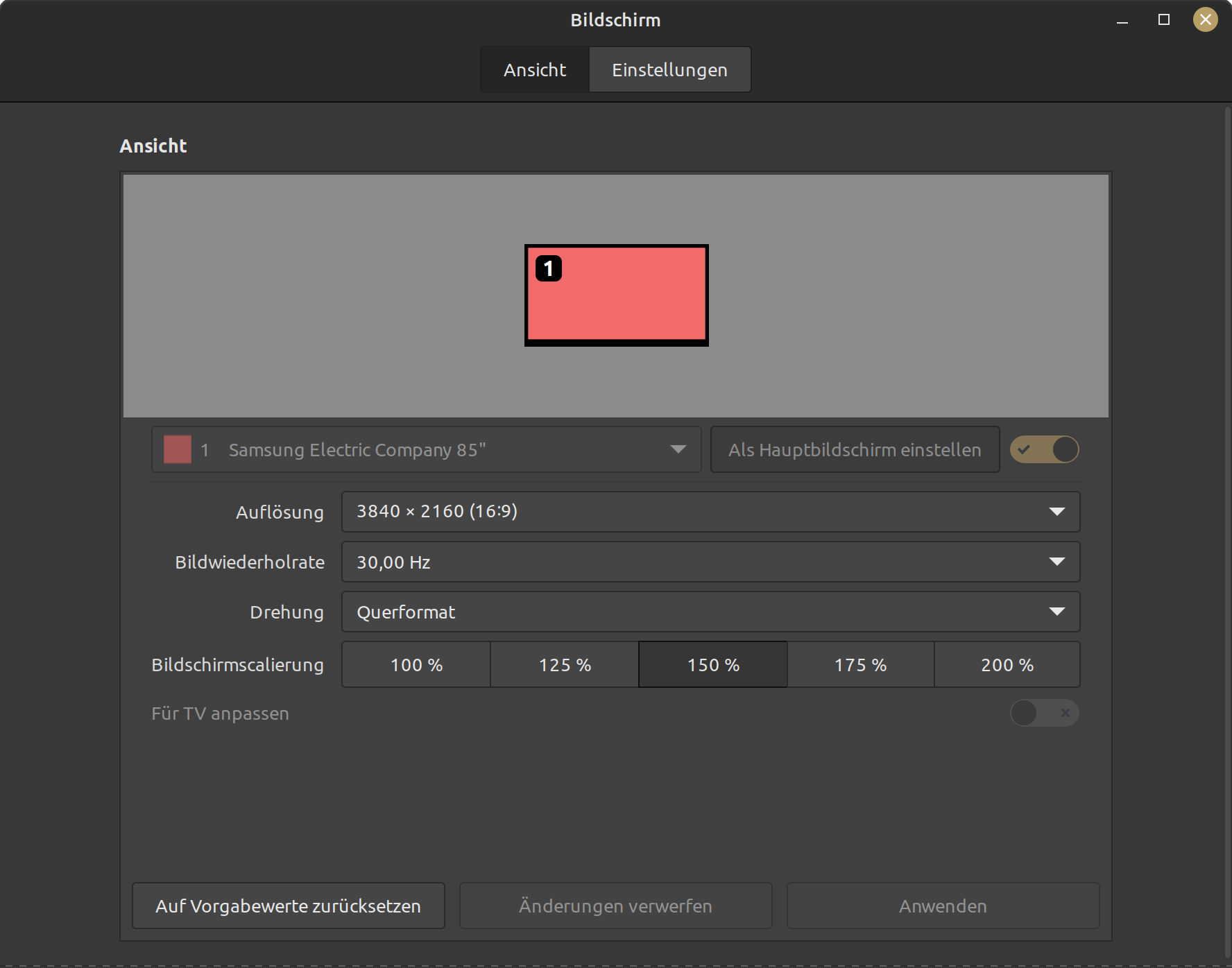

Folgendes war bei Abfrage eingestellt.
Warum da ATI steht...keine Ahnung :D
