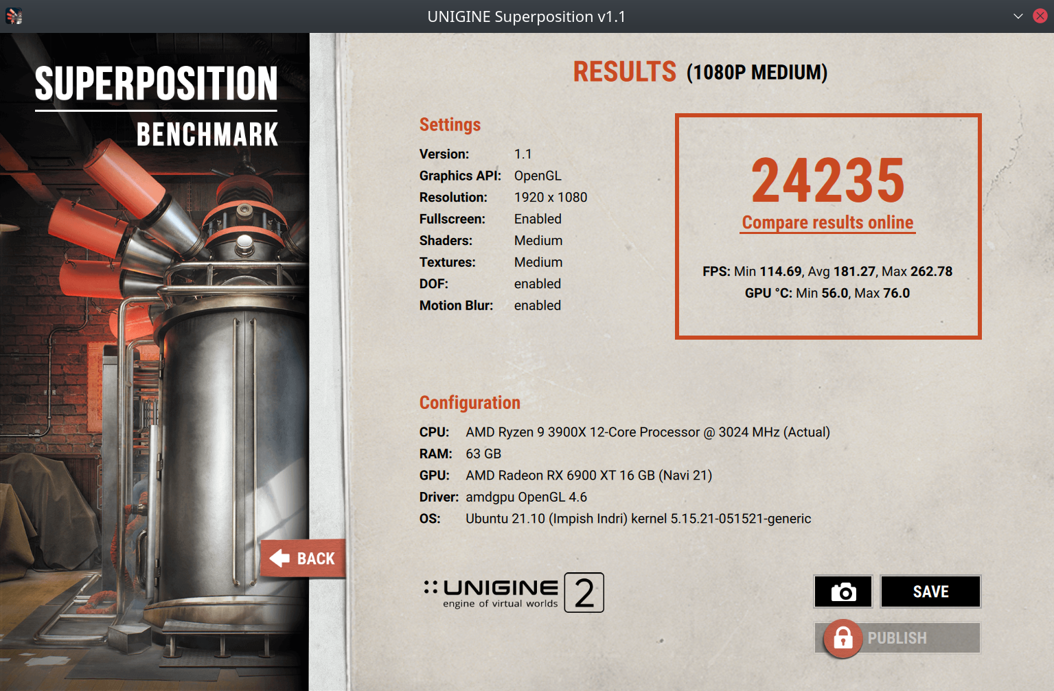

Superposition ist ein miserabler Benchmark unter Linux. Getestet wird nur OpenGL, was aktuelle Spiele kaum verwenden und seit Jahren nicht weiterentwickelt wird. Außerdem hat Nvidia auch noch eine eigene OpenGL-Implementierung. Ob "3D funktioniert" kann man so auch nicht testen. Vulkan/DXVK hat andere Anforderungen als OpenGL. Außerdem hab ich den längsten.
Was ist denn besser geeignet?

Weiß ich nicht wirklich. Ich mache kaum jemals Benchmarks. Irgendein Windows-Spiel mit DXVK scheint mir am besten zu sein. Dann kann man die Werte auch mit Windows vergleichen.
Ich mache vielleicht mal den CB Benchmark für Cyperpunk 2077 wenn ich zu viel Zeit habe. Das Spiel habe ich kürzlich gekauft. Geht bestens übrigens.
Dota 2 unterstützt Vulkan und ist kostenlos. Ich selbst habe es gerade gelöscht, da ich es nie spiele. Die Phoronix Test Suite bietet sich an für so was.

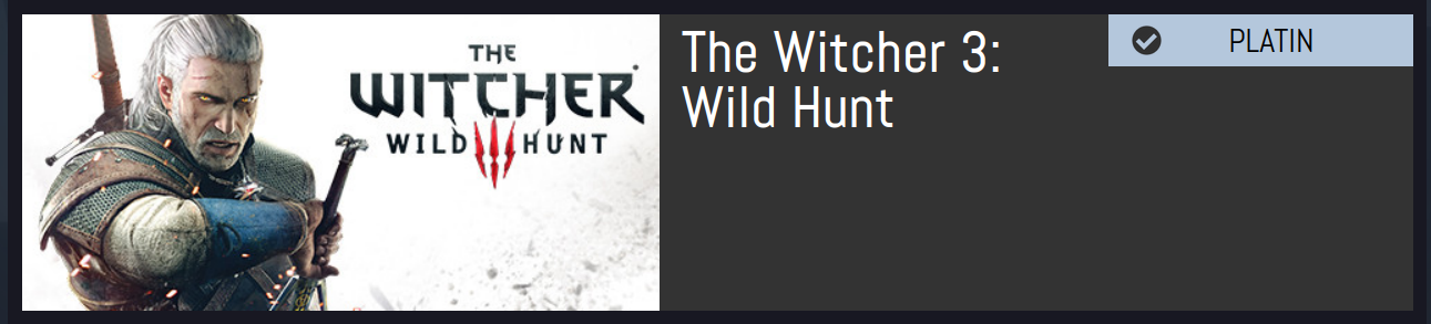

Was meinst du damit, dass es Witchter nicht für Linux "gibt"?
Bei MP Spielen wie GTA5 liegt es meist daran, dass es proprietäre Lösungen gegen Cheater gibt, welche ohne Willen des Entwicklers nicht auf Linux laufen und wegen closed source auch nicht einfach angepasst werden können.
Zumindest ist das mein Kenntnisstand.
Naja. Das ist halt auch wieder mit WINE...
Meine Aussage war darauf bezogen, das man nicht erst noch "Hand anlegen" muss, und diese Spiele zu spielen.
Also geht es um das Hand anlegen oder um WINE?
Wenn ich bei Steam auf spielen klicke, läd er kurz Proton und dann wird gezockt.
Dann habe ich also WINE, aber ohne Hand anlegen. :D

Ich würde @Wochenende soweit recht geben, dass ein Open GL Benchmark nicht das aktuelle Leistungsbild wiederspiegelt. Dennoch halte ich Superpostion für eine gute Wahl als Benchmark - wenn man die Windows Version nimmt und diese per Wine, Proton und Co laufen lässt. So könnte man direkt zwischen verschiedenen Wine und Proton Versionen vergleichen. Man könnte beispielsweise seine Superpostion Installation in Lutris einbinden und anschließend mit einem klick die Wine Version wechseln.
Hätte den Vorteil: Kleiner Download und kostenlos - mehr Leute die testen würden.

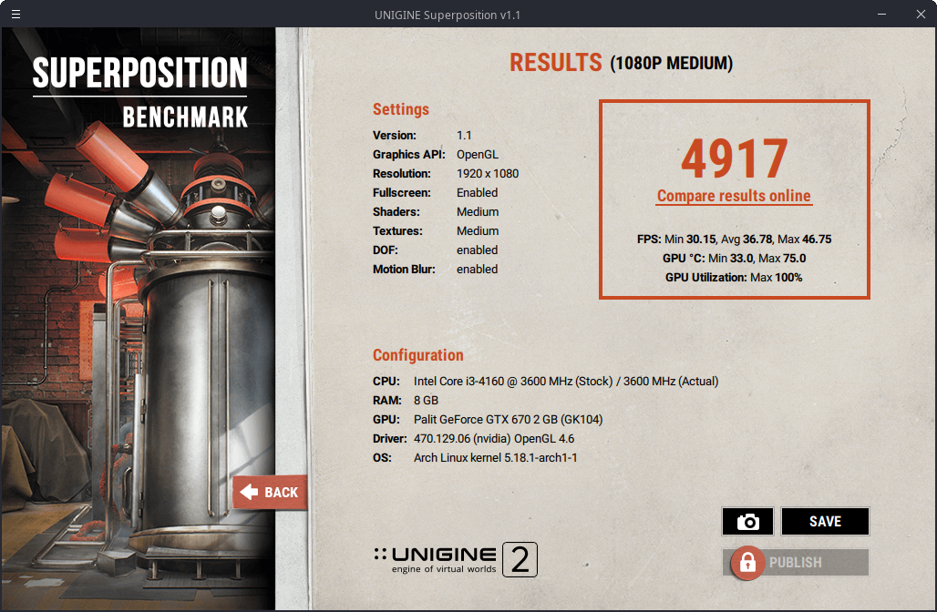

Mit wine-ge-proton 7-16, mesa & vulkan-radeon 22.1.1, zen kernel 5.18, dxvk 1.10
Gleiche Einstellungen, aber mit amdvlk Treiber statt radv (vulkan-radeon)
