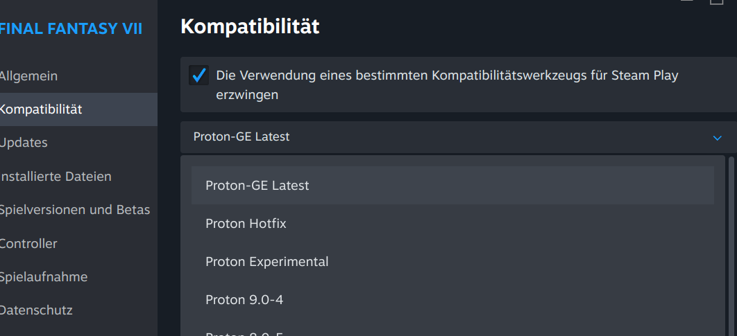

Da du recht neu bei Linux-Gaming bist, einen kleinen Tipp:
Wie du ja selbst erlebt hast, sind Steamspiele kein Problem. Steam bringt seine eigene Emulationsumgebung mit, deshalb läuft es so problemfrei. Man kann auch andere Protonversionen pro Spiel auswählen, sollte es mit der neustesn in einem Spiel mal Probleme geben (habe ich aber bisher nur 1mal erlebt):

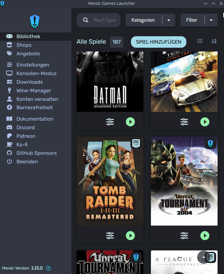

Wenn du aber Spiele außerhalb von Steam installieren/spielen willst/musst, empfehle ich den Heroic Games Launcher (bei nobara schon vorinstalliert).
Du kannst dort einfach Spiele installlieren/hinzufügen oder eben einen Accoutn von Epic, Amazon, GOG einbinden & dann deren Spiele dort einfach installieren (Spiel mit Epic-Symbol = naütrlich aus dem Store & Spiel mit Schild&Schwert = manuell installiert).
Mit den beiden sind bei mir 100% abgedeckt.
