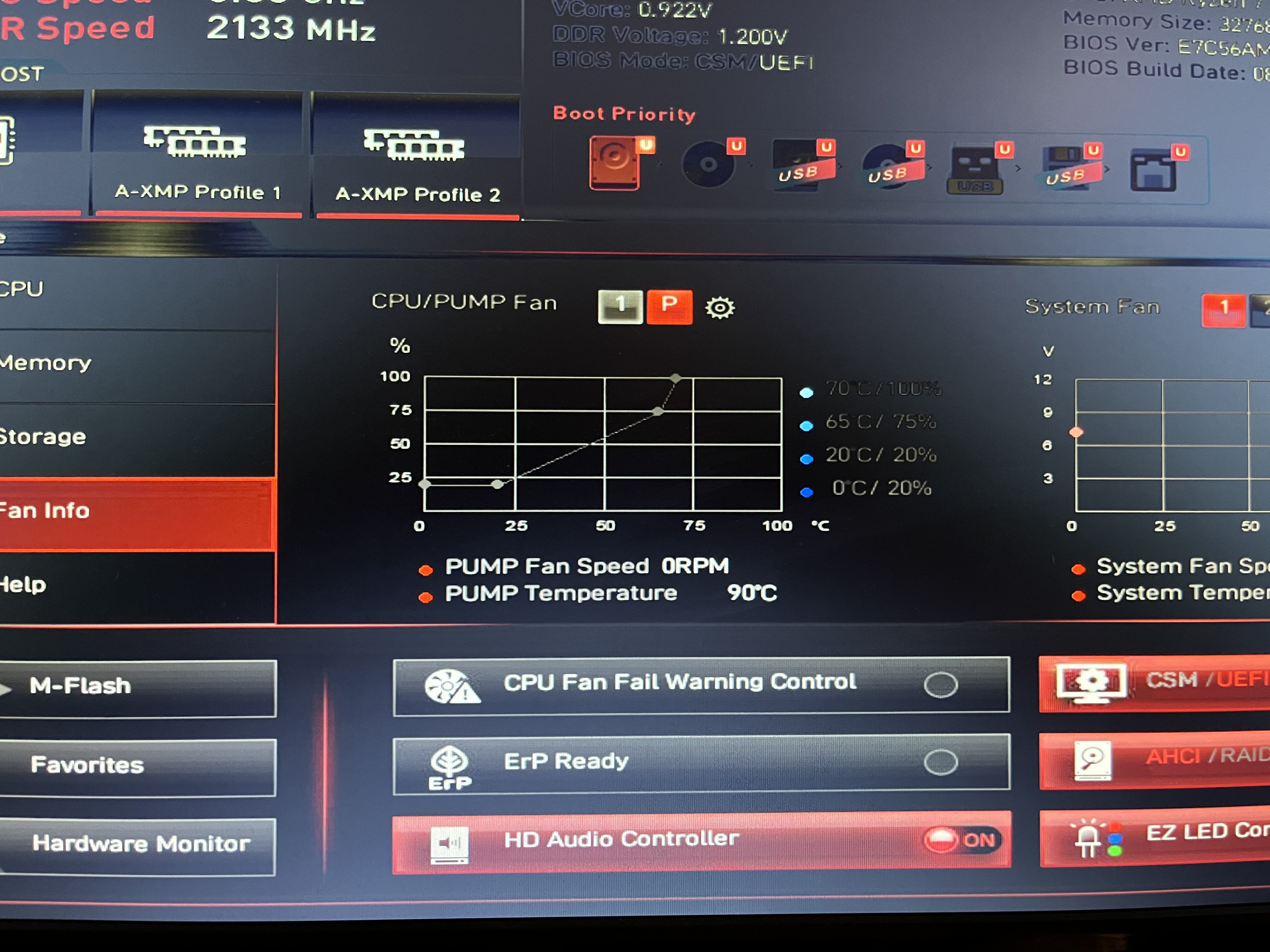

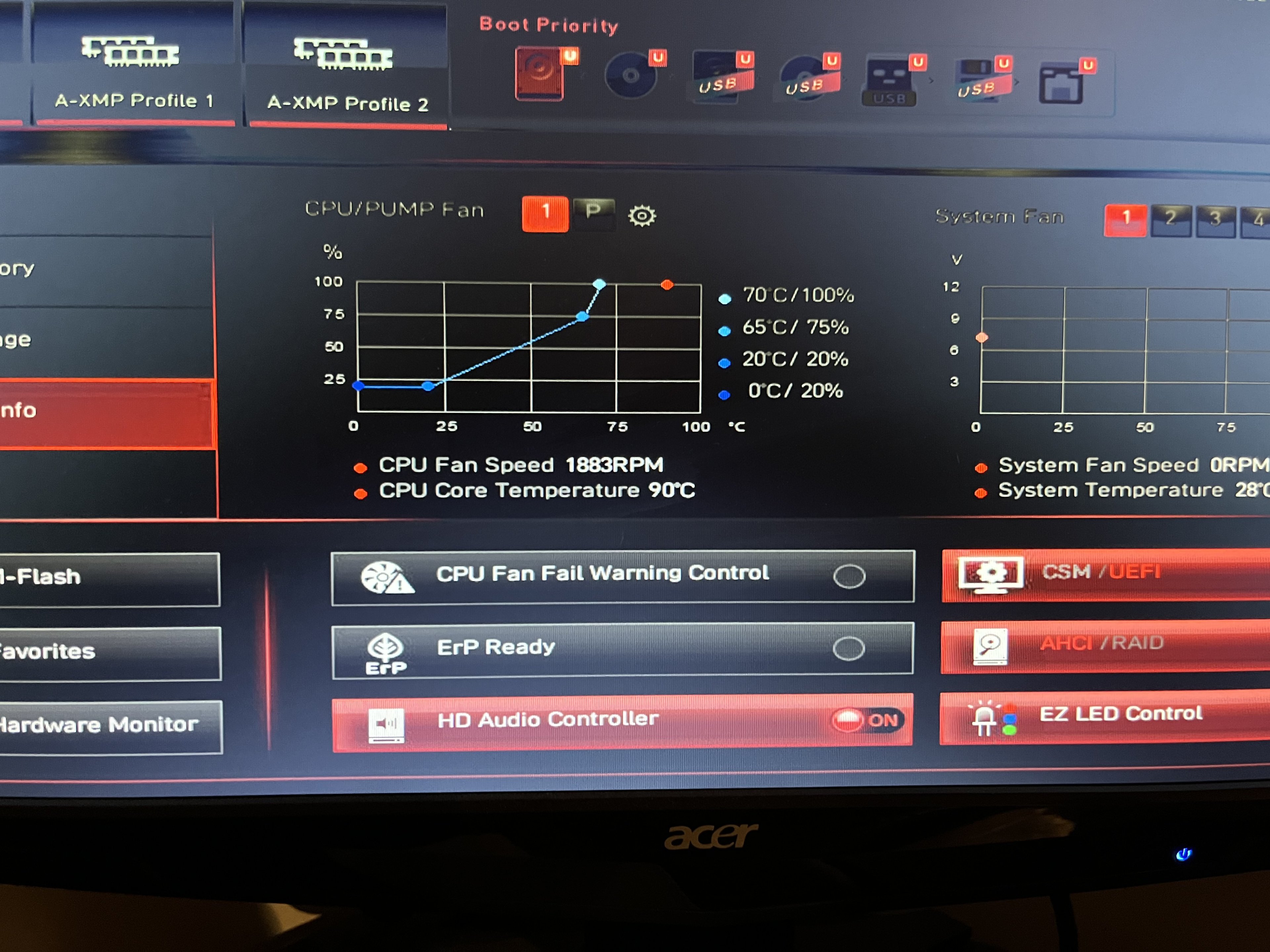

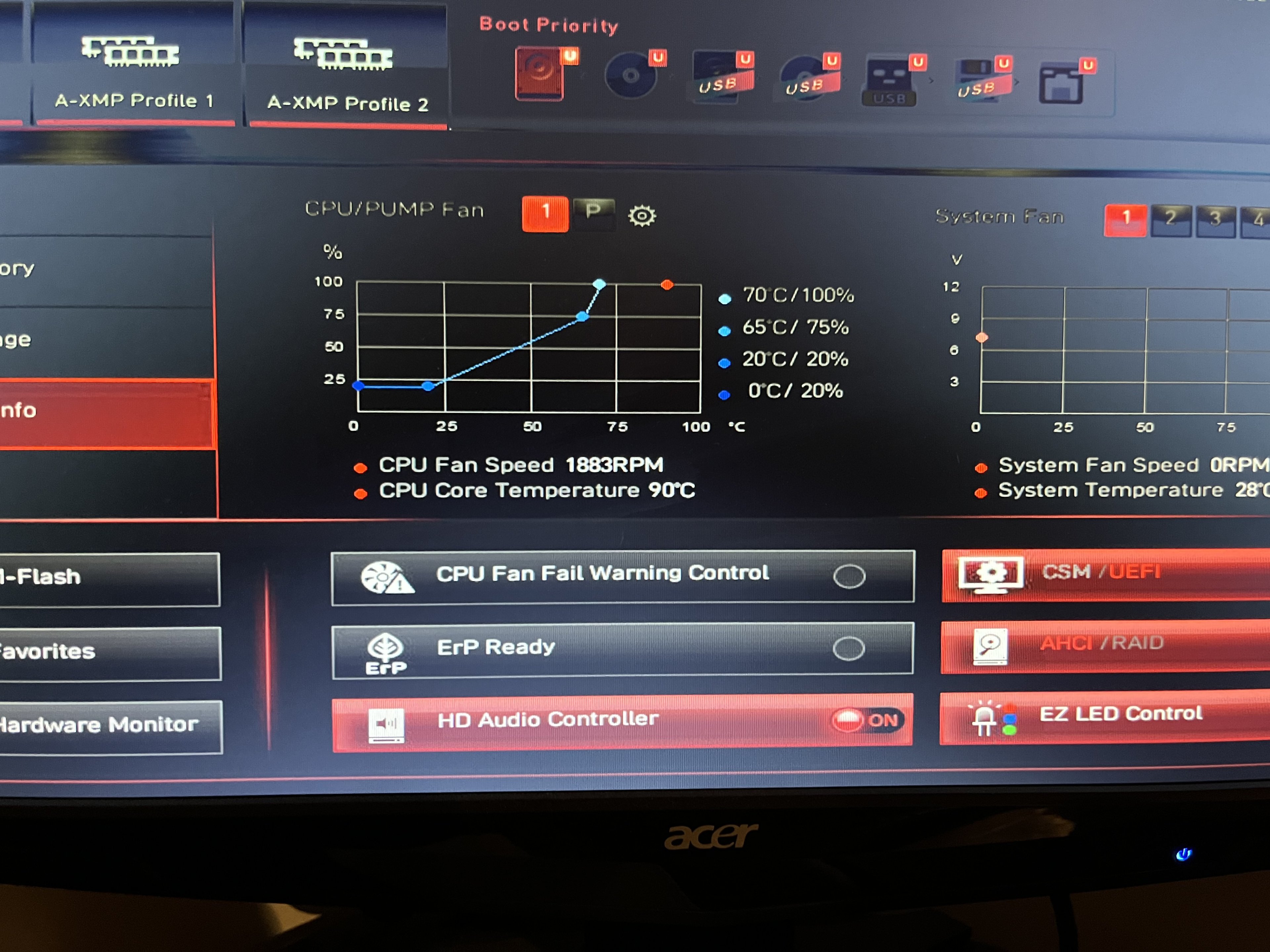

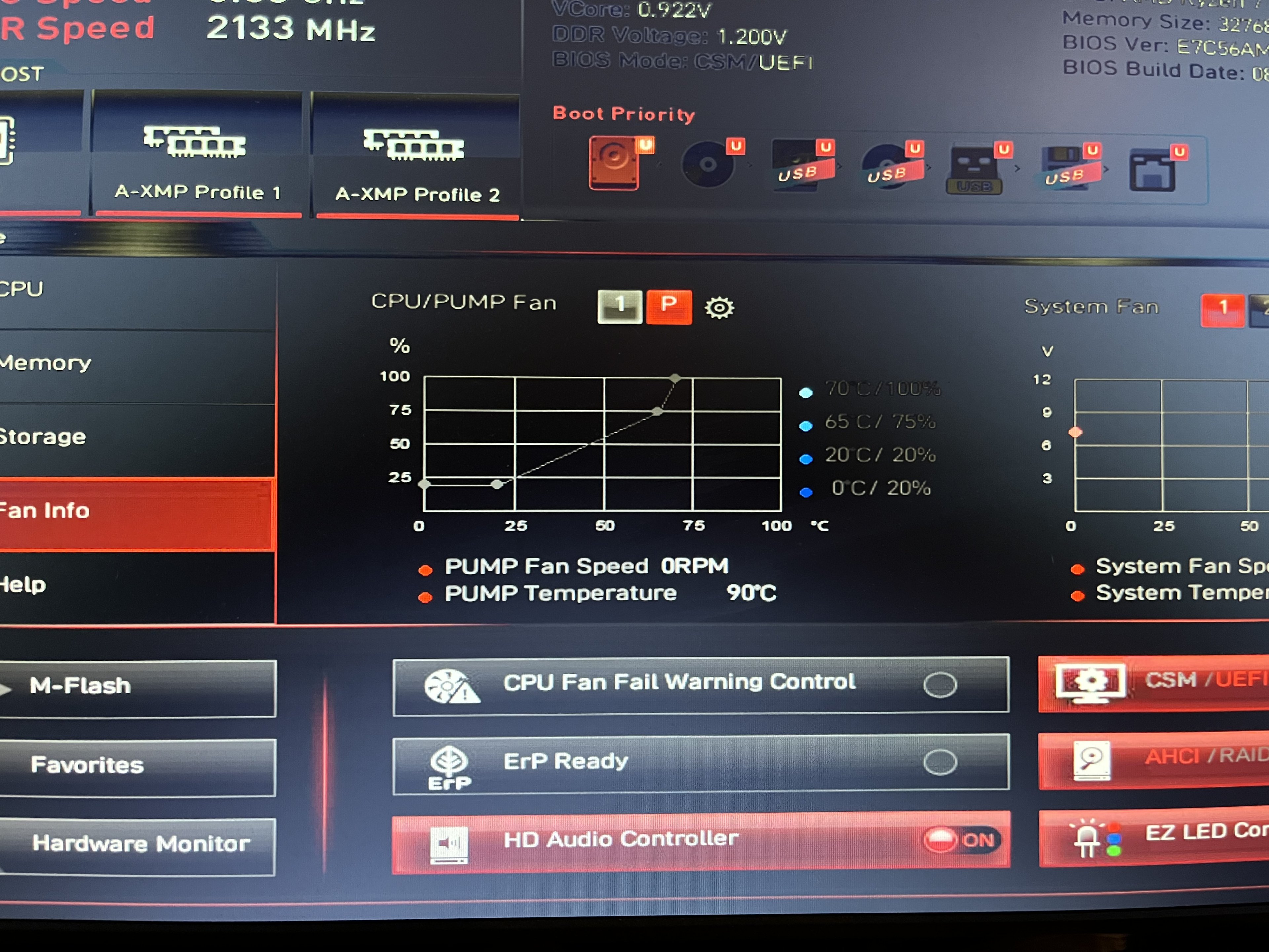

Die Lüfter vom Radiotor drehen und der kleine Lüfter am Pumpenkopf auch. Halt ab PC-Start extrem laut. Wie kann ich denn herausfinden, ob die Pumpe defekt ist, falls das überhaupt geht?
Möglichkeit eins im BIOS schauen ob die Pumpe eine RPM ausgibt .
Möglichkeit zwei ergänzend , den Schlauch der von der Pumpe zur CPU geht Mal anfassen und spüren ob man die Vibration der Pumpe merkt , ohr nah an die Pumpe halten schauen ob du sie arbeiten hörst .
Optional schauen das die Einstellungen der Pumpe auch auf 100% gestellt ist im BIOS
Eine Verstopfung würde das nicht ausschließen aber sowas ist eigentlich auch sehr selten zumal bei einer AIO
Letzter Punkt wäre noch die Möglichkeit das der Kühler nicht mehr auf der CPU Aufliegt. Überprüfen des richtigen Sitzes ( wenn du den Kühler abnimmst sollte man sehen am Bild der Verteilung der Wärmeleitpaste auf der CPU
Ach und auch noch eine unwahrscheinliche Möglichkeit: eine BIOS Einstellungen der Spannung der CPU hat sich verstellt und sie läuft mit viel zu viel Volt auch das kann die Temperatur sprengen
Edit , das die CPU 2-3 Minuten schafft bis sie ausgeht spricht sehr deutlich für eine nicht laufende Pumpe
Ist die Pumpe das, wo sich das kleine Rädchen dreht? Wann genau komm ich mit welcher Taste ins BIOS und wo sehe ich das dann mit der Pumpe? Hab MSI B550 Gaming Plus. Sorry falls ich mich blöd anstelle
Ich liege schon im Bett mit Smartphone und kann gerade nicht nachsehen welche AIO du genau hast . In der Regel liegt die Pumpe bei den meisten direkt im CPU Block , oder am Schlauch befindet sich eine Art Box .
Ins BIOS kommst du mit der entf taste oder f2. PC neu starten und dann entf immer wieder drücken. Danach landest du im BIOS . Dort dann nach den Fan Optionen oder Fan Monitor suchen. Es sollte dann mehrere Fans zeigen . Dann musst du selbst überprüfen welcher davon die Pumpe ist . In der Regel erkennst du das an einer sehr hohen rpm ( pumpen laufen so mit 2000-5000 RPM
Wo ist die Pumpe denn angeschlossen ? Du solltest einerseits natürlich Lüfter haben samt pwm Kabel , aber die muss auch einen einzelnen haben - das ist der pumpen Stecker . Schau wo der sein Steckt. Schau ob dein Mainboard einen Abschluss extra für die Pumpe hat ( als pump bezeichnet in der Regel) hast du so einen Stecker sie dort an
Dann ins BIOS Fans suchen und schauen ob sie Pumpe eine RPM ausgibt
Das sind jetzt glaube ich die die beiden Drehzahlen, die irgendwas aussagen. Also einen extra Stecker für die Pumpe hat der Liquid Freezer nicht. Bis heute hat ja auch alles funktioniert. Kann es sein dass sich die Pumpe im BIOS irgendwie deaktiviert hat?
