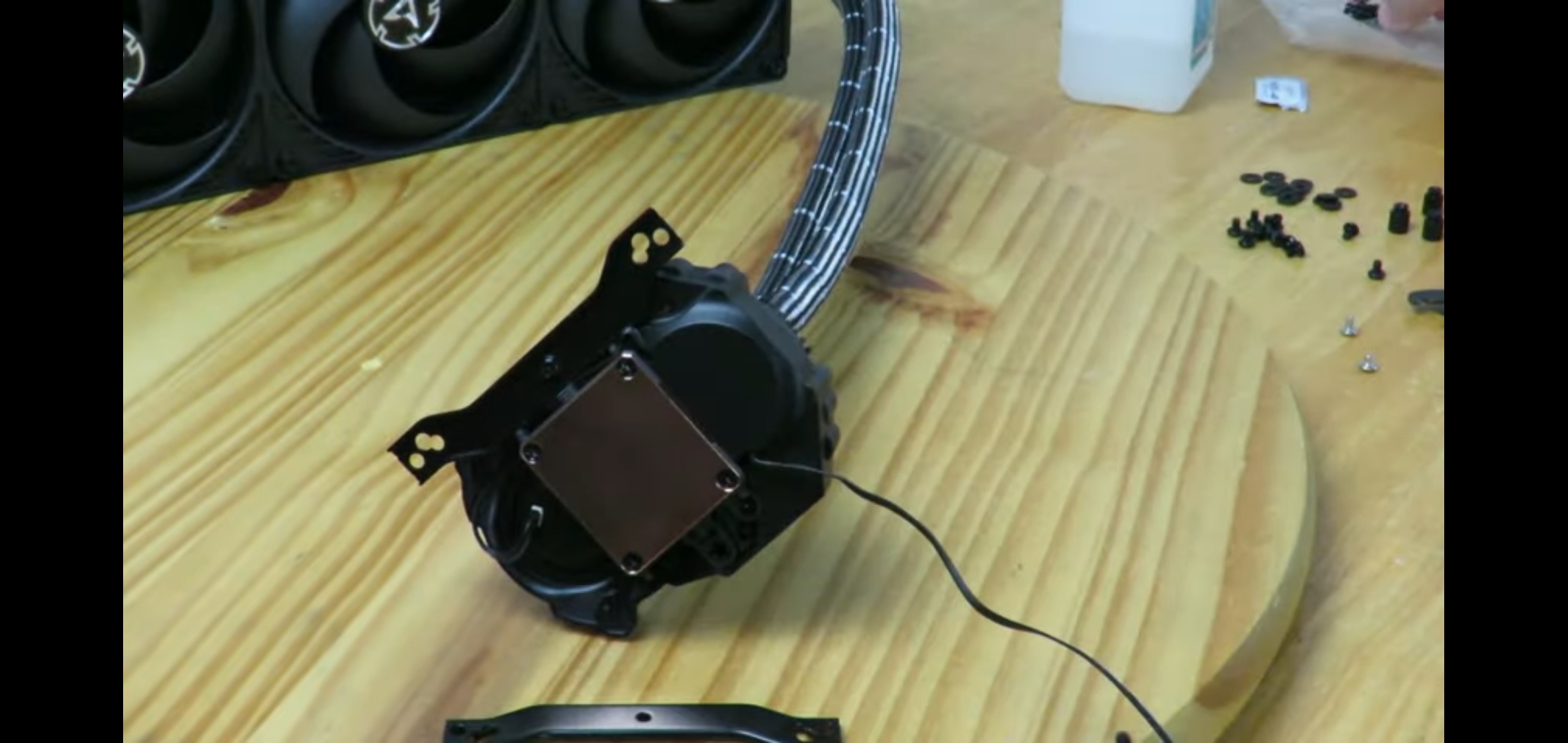

Also es würde mich arg wundern wenn das Teil nicht auch irgentwie einen pumpen Stecker hat . Ansonsten wäre sie Pumpe ja auch nicht einstellbar und das sind sie in der Regel.
Leider finde ich da gerade meine eindeutige Info online. Die AIO die ich kenne oder hätte und das sind eine Menge haben
- 3 oder 4 Pin pwm Stecker für sie Lüfter ( einen pro Lüfter bzw sie können auch verbunden sein ( daisy Chain )
- 3 oder 4 pin Pwm Stecker für die Pumpe
- RGB Stecker wenn RGB vorhanden
So weil wenn dem nicht so wäre ... Wie sollte man die Pumpe überprüfen? Bei nur einen Stecker wäre ja immer nur die Lüfter Drehzahl sichtbar was dann nicht hilft
Anbei Mal ein Foto einer Arctic zu sehen der pumpen Anschluss Kabel
Arctic Liquid Freezer II 240 All-in-One​
„Die AIO verfügt über ein einziges PWM Kabel für VRM, Pumpe und die Lüfter zusammen.“
So steht’s in ner Rezension bei mindfactory
Ab Werk verbindet Arctic alle Lüfter und die Pumpe mit einem einzigen Kabel, sodass man einerseits nur ein einziges Kabel am Mainboard anschließen muss und andererseits kein Kabelsalat entsteht. Der Clou an dieser Art der Ausführung ist, dass Arctic das Verbindungskabel zwischen den Radiator-Lüftern und der Pumpe innerhalb der Schlauchummantelung verlegt, was der AIO zu einem besonders cleanen Look verhilft. Wer die Lüfter und die Pumpe unabhängig voneinander regeln möchte, braucht nur die Steckverbinder lösen und Pumpe und Lüfter an getrennte Anschlüsse am Mainboard oder Lüftersteuerung anstecken.
Siehe letzter Teil . Versuch das mal. Nur so können wir überprüfen ob die Pumpe läuft
Wenn du beides einzeln dran hast solltest du im BIOS 2 verschiedene rpm Signale finden , pumpe und Lüfter . Stelle dann die Pumpe oder wenn du unsicher bist welches welches ist Mal beides auf 100%
Die höhere ausgegebene RPM sollte dann die Pumpe sein
Meinst du das? Oh Gott. Keine Ahnung wie ich das machen soll
