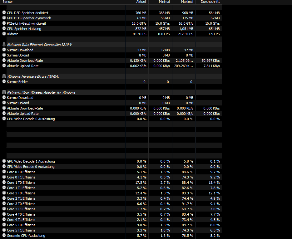

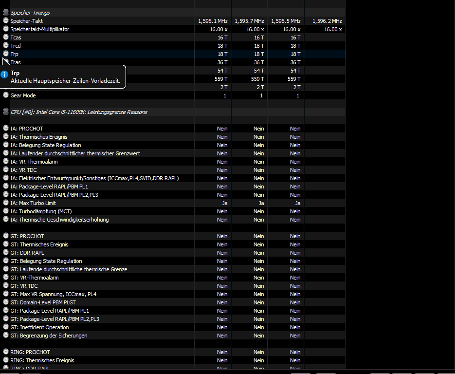

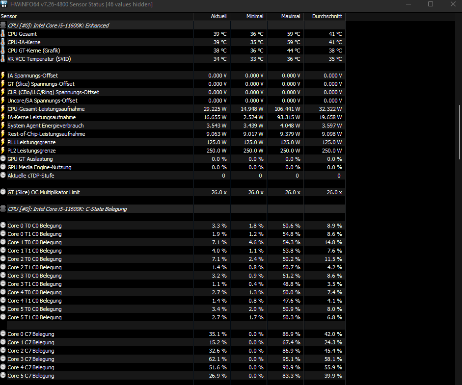

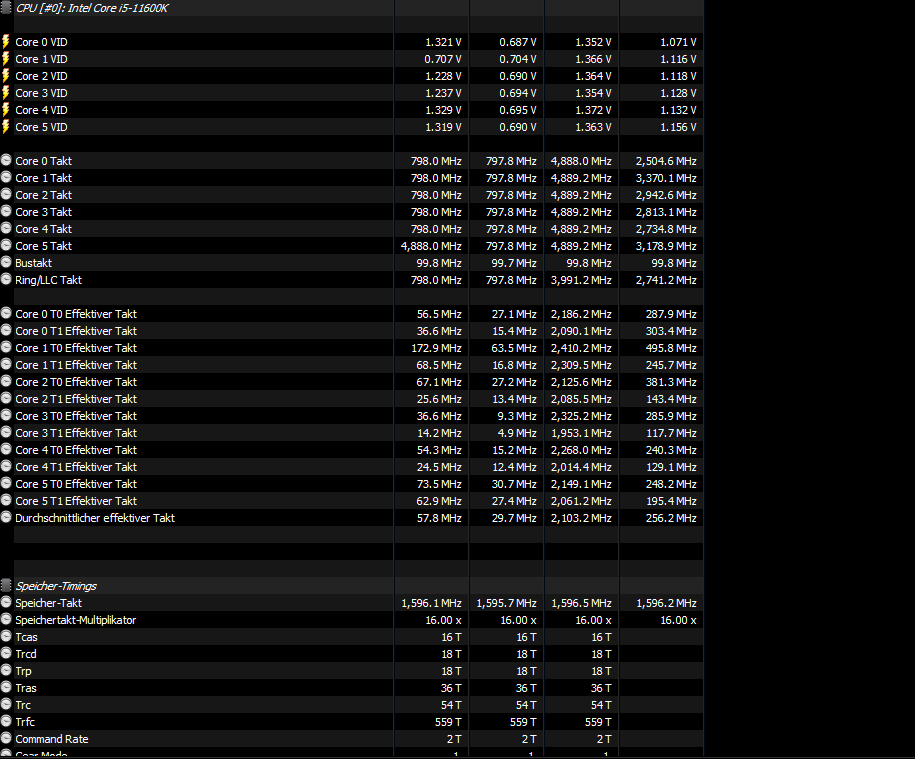

@Nickel dachte ich mir schon hab aber was anderes interessantes gefunden "Siehe Bild"
Ich glaub wenn ich das richtig sehe sollte ich mal ein Bios Update machen oder ?

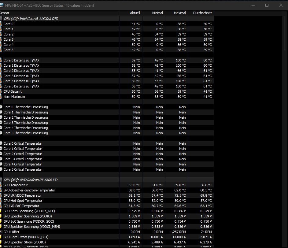

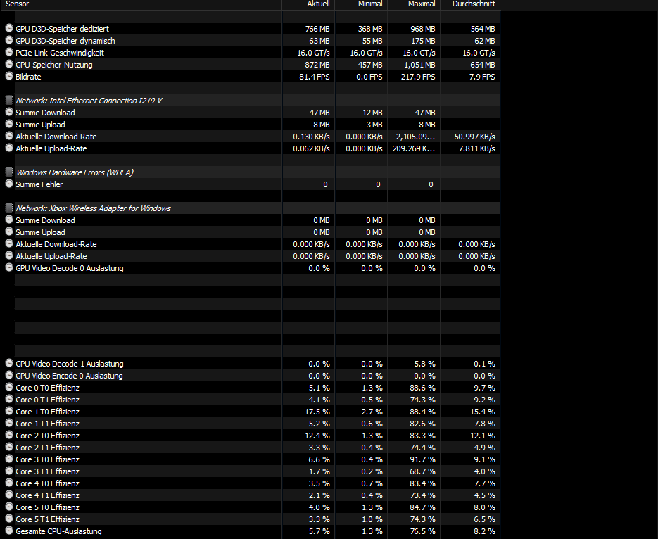

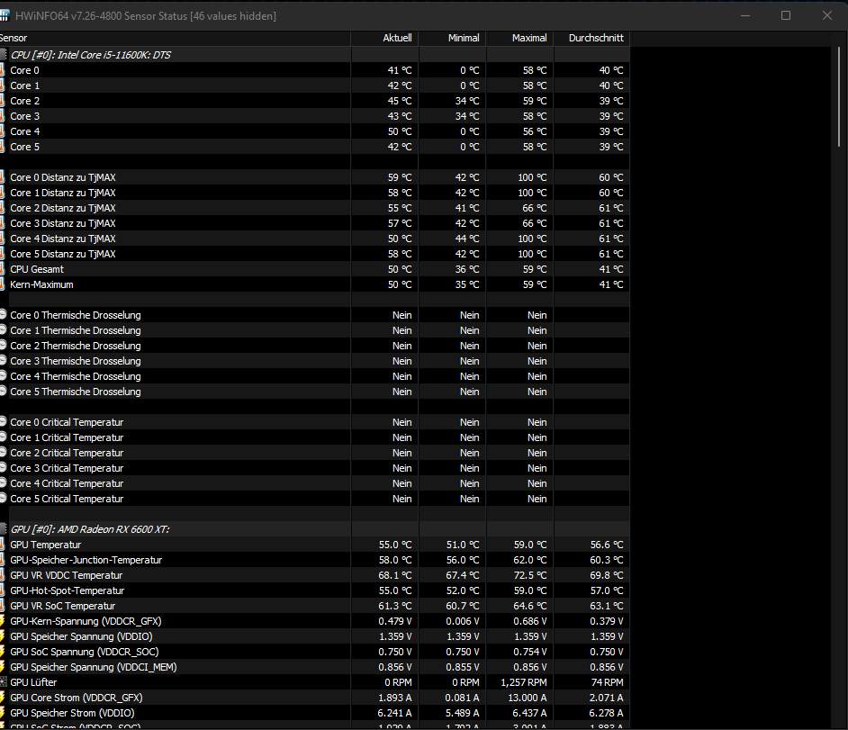

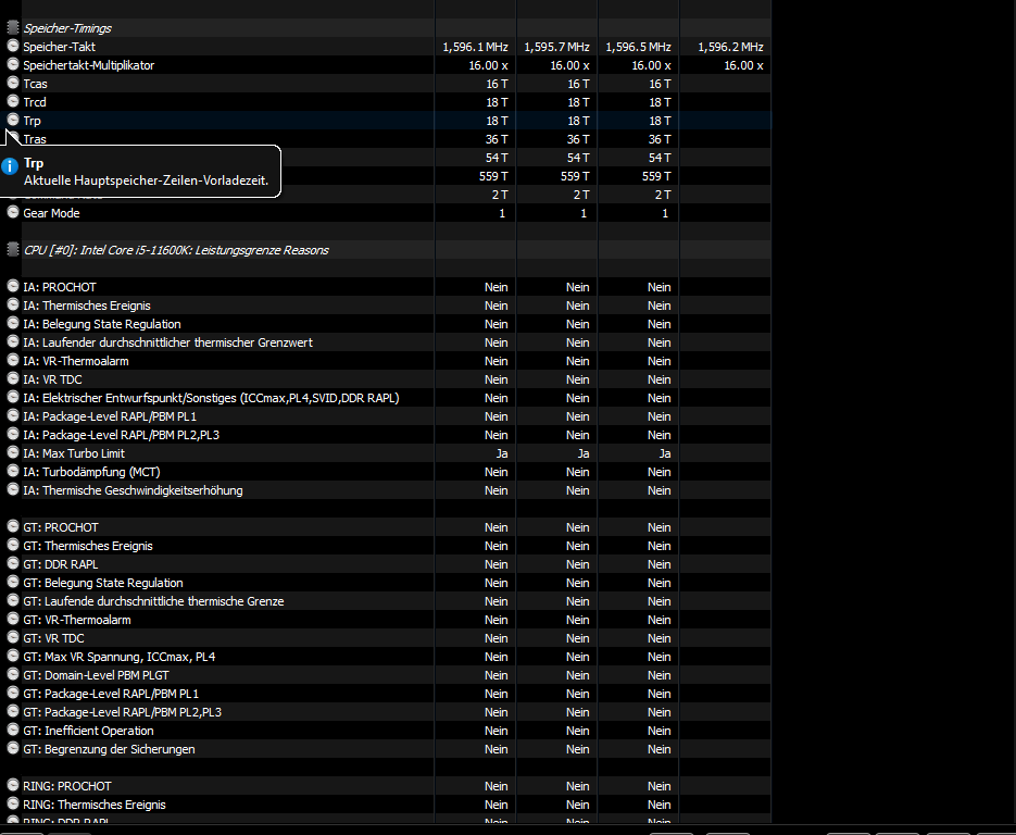

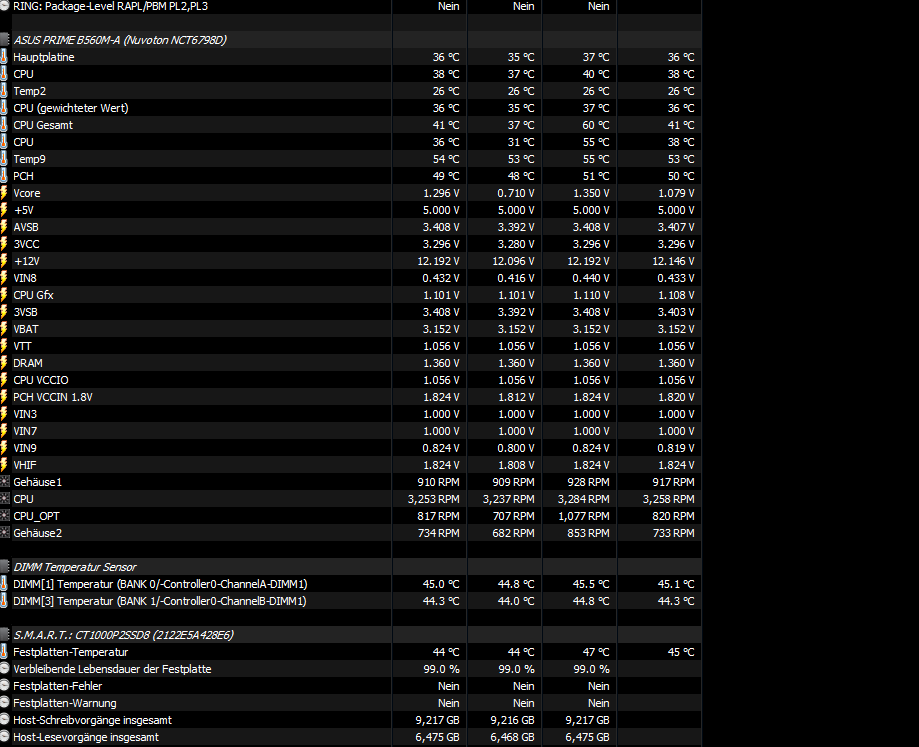

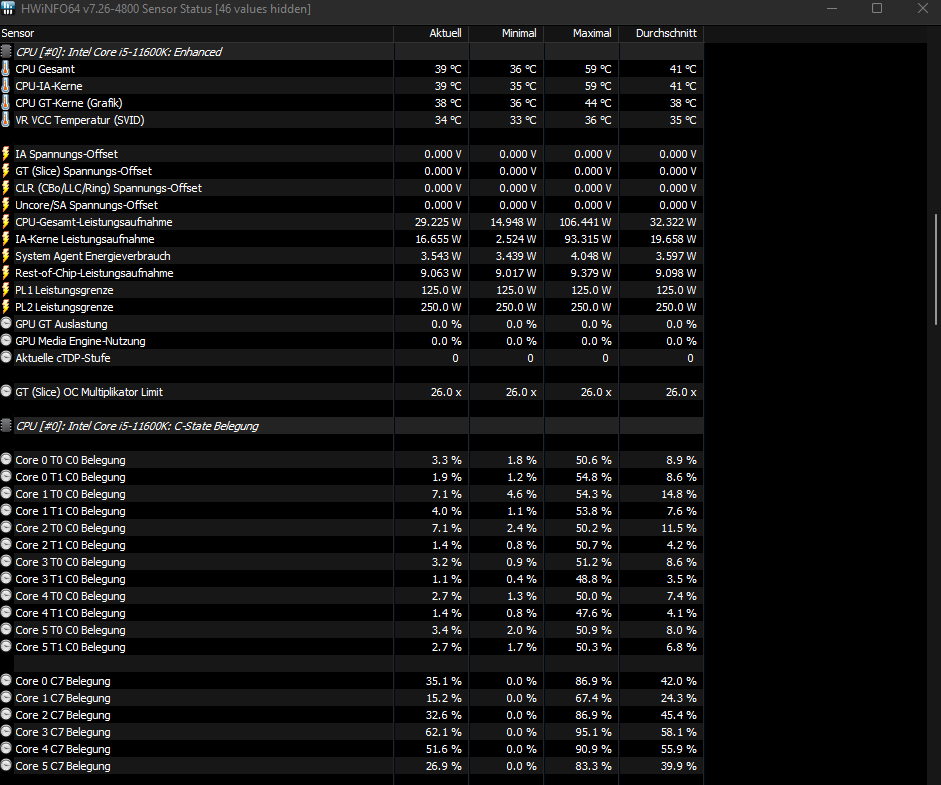

@Geringverdiener hier die screenshots

Ist doch nur einmal passiert, warte mal ab.
BIOS Update wird wohl nichts bringen, wenn der Grafikarten Treiber crasht in Verbindung mit Google Chrome.
Aber up to you, wenn du mal dein BIOS aktualisieren möchtest.
Ich vermute hier eher ein Software Problem.
@Gamerfreak89
🤣 das ist zuviel, die Hauptseite wo deine Systemkomponenten aufgelistet sind ist wichtig

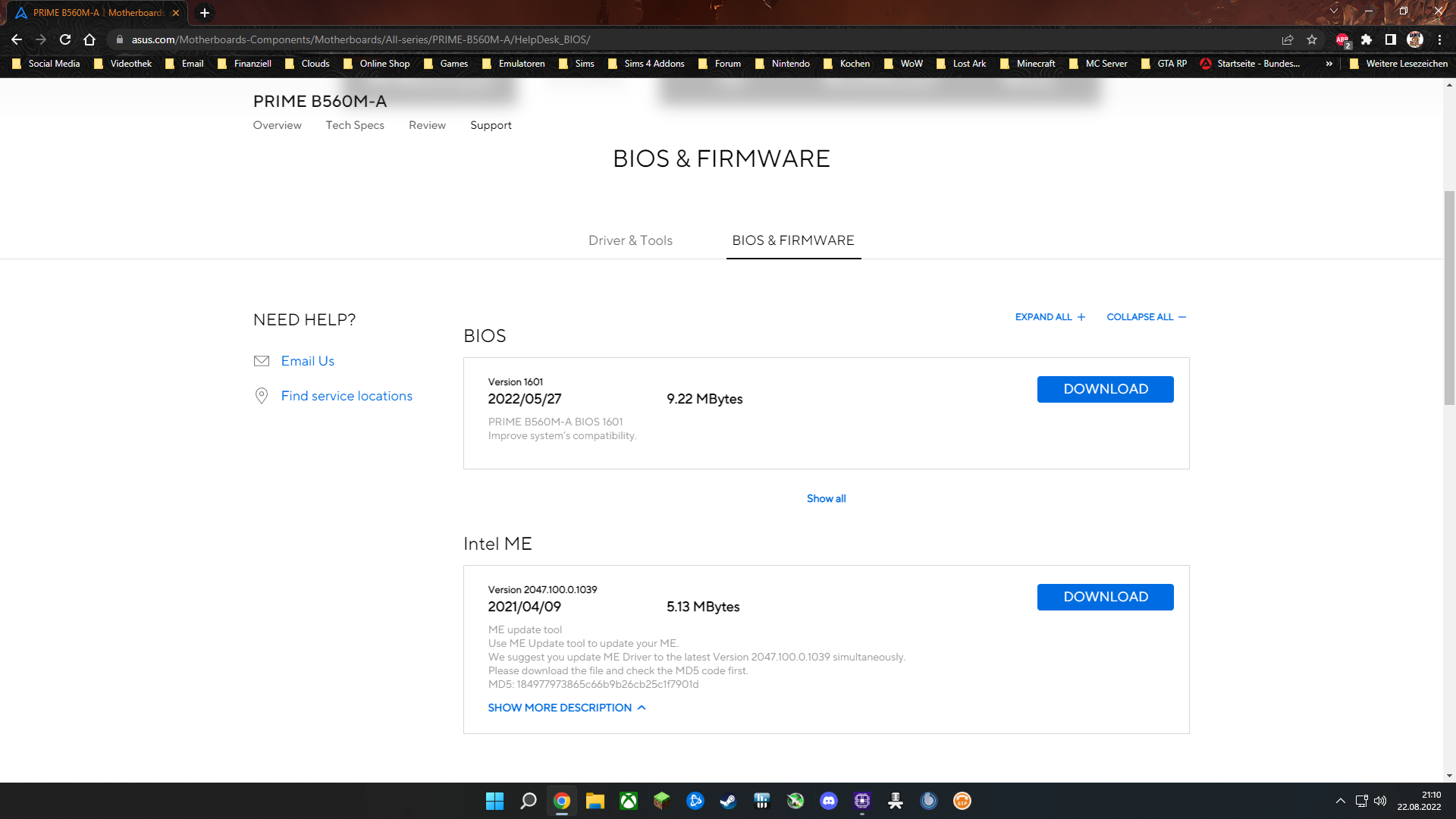

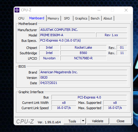

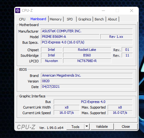

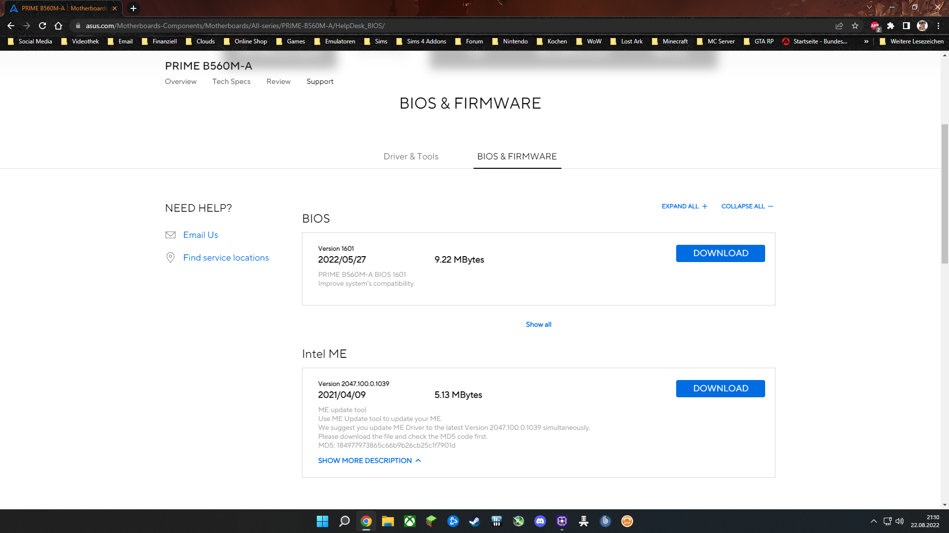

Mein bios ist von 27.4.21. das neue wäre vom 27.05.22 ...
Also ich weis nicht...

also ich könnte ja mal das BIOS updaten oder ? ich mein falsch machen kann ich damit ja nichts oder ?
ist ja Aktueller als mein jetziges

Was sagst du zum Bios update ? weil das ist immerhin 1 Jahr unterschied

Kannst du ja machen das BIOS Update.

Wegen Dem Bios .. Ich hab das jetzt runter geladen und lad mir das auf den Stick und starte dann im Bios und installiere das , ist doch richtig oder =) ? Und ich meine Es kann ja nichts schaden , habs ja von der Asus seite und nicht wo anders her
Nickel schrieb:
Du hast aber keine Probleme, Abstürze beim zocken
nur in den oben genannten Situationen - Browser (Chrome)?
Ja richtig ... beim Zocken so hab ich keine Probleme =)
Der Stick sollte in der Regel wegen UEFI, FAT32 formatiert sein.
Das Update wird deine BIOS Einstellungen wieder auf Werkseinstellung setzen.
Bedeutet je nachdem, CSM ist wieder an, kein UEFI only mehr ....
Müsstest du alles wieder passend einstellen dann je nachdem.

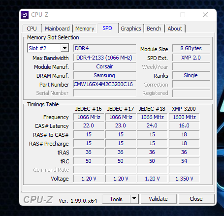

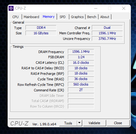

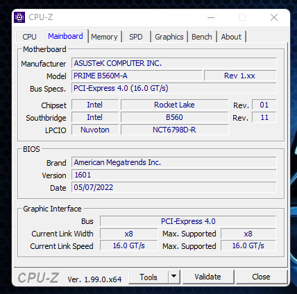

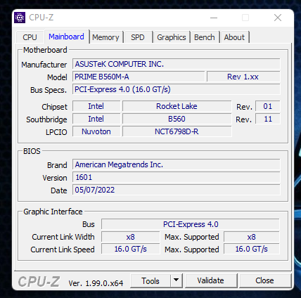

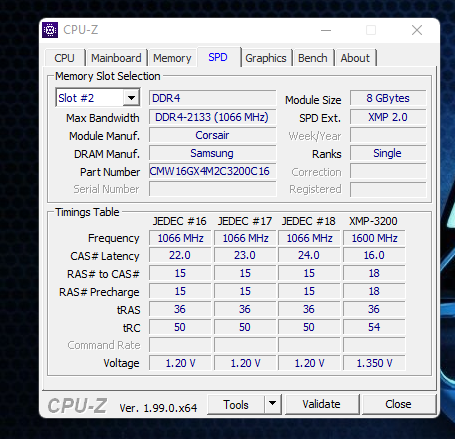

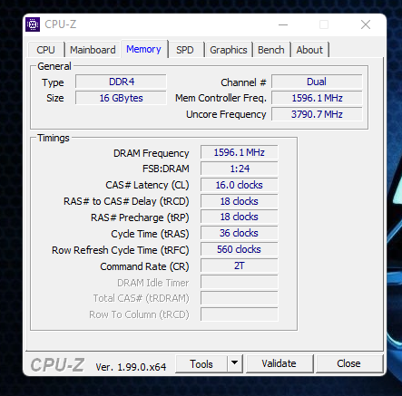

So also es scheint alles Funktioniert zu haben , Jetzt weiß ich aber nicht mehr ob ich XMP I oder XMP II geladen habe ...
hab jetzt den XMP I drin . Sieht so aus :
Neues Bios ist auch 1601 =) also wie es da Stand...
Muss ich jetzt noch was aktuell halten ? ZB Intel Treiber ? ( Hab den 11600K ) ( BZW wo sehe ich das der Aktuelle Treiber installiert ist. Im geräte manager ?

Ram Takt ist ok mit deinem gewählten XMP, 3200MHZ liegen an mit korrekten Timings.
Mach dir keinen Kopf um die Intel Chipsatz Treiber jetzt,
wenn keine unbekannten Geräte oben im Gerätemanager stehen.
Die Intel Chipsatz Treiber enthalten auch keinen einzigen Treiber,
nur Dateien mit Informationen (INF-Dateien) für Windows, für die Namensgebung.
@Nickel Oh , wieder was gelernt ... Zumal mich das immer bisschen verwirrt mit den Treibern . Man möchte halt alles Aktuell halten. Aber gut zu wissen. Hab keine Orangenen Dreiecke oder so im Geräte Manager und hab die "aktuellen" Chipsatz Driver drauf und joar =)
