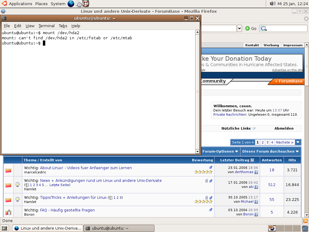

Hier ist mal ein Screenie von meiner Konsole.. Und ob die IDE Treiber gelade werde kann ich dir net sage weil es beim Boote zu schnell geht..
Hast du vll. noch ne Idee?
Gruß, cox

Hi,
wenn die festplatte nicht in der fstab eingetragen ist, sieht der befehl so aus :
mount -t type device dir (s.a. man mount)
Also in deinem Fall wenn es z.B. eine ntfs windows platte ist :
mount -t ntfs /dev/hda2 /mnt/muss_gegebenfalls_ erstellt_werden (z.B. über mkdir)
Wenn deine Platte nicht in der /etc/fstab eingetragen ist und du einfach nur "mount /dev/hdXX" ausführst, weiß Linux ja nicht, wo es die Partition einhängen soll (Das wird nämlich in der fstab u.a. auch definiert).
Wie mein Vorredner schon richtig gesagt hat, muss man dann "mount -t <Dateisystem> /dev/hdXX /pfad/zum/mountpoint" eingeben.
MfG
/edit: Wenn das auch nicht klappt, werden irgendwelche Treiber nicht richtig geladen.

Ich würd sagen, der Fehlerteufel hat sich hier angeschlichen:
"sudo mount [...] /home/coxon/desktop/HDA0" (es muss aber .../Desktop/... heißen.)
Beachte bitte, dass Linux, im Gegensatz zu Windows, Ordner- und Dateinamen case-sensitive behandelt (Unterscheidung zwischen Groß- und Kleinschreibnung. D.h., dass der Ordner "desktop" und "Desktop" für Linux zwei verschiedene Ordner sind (Windows dagegen ist das egal).
Wegen der /etc/fstab würd ich einfach mal Google bemühen ;)
MfG
