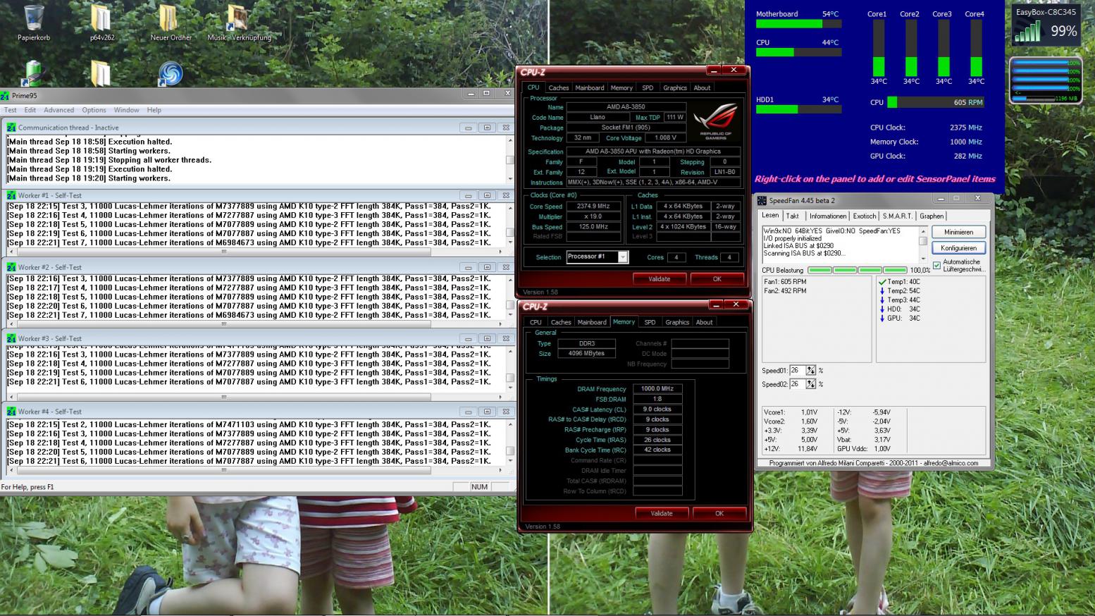

Ist noch im Test aber 2GHz hab ich für 2 1/2 Stunden mit 0,928V laufen gehabt.
Screen ist auch nur grob.Idle mit Katoden..(Ram muss auch noch richtig eingestellt werden)...53Watt.Min bin ich schon bei 40Watt gewesen.
Last sinds 87Watt mit dem FSP 250Watt Gold NT.
Gemessen an der Dose.

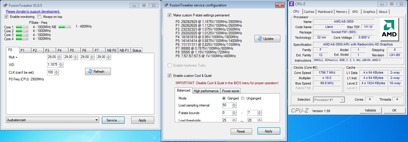

Habe meinen A8-3850 auch mit FusionTweaker undervoltet. Leider wird aber der Prozessor im Idle nur auf
1800Mhz runtergetaktet, es werden also nur die P-States 0-4 genutzt. P-States sind permanent gemacht, custom cool&quiet ist aktiviert und im Bios deaktiviert. Die Einstellungen für C&Q hab ich bei den Standard-Werten belassen.
Außerdem bleibt Core 1 immer im P-State 0 sobald ich auf unganged schalte.
Weiß jemand was ich falsch mache?
Hallo drummingdave,
Ich glaube, du hast im Custom C&Q nur die P-States 0-4 zugelassen (das ist die Standardeinstellung :( ). Erhöhe dort mal auf 0-7 oder schalte das Custom C&Q ab.

Die P-States stehen schon auf 0-7 (war bei mir so voreingestellt).
Wenn ich das Custom C&Q abschalte bleibt er dauerhaft in P0, egal ob C&Q im BIOS aktiviert ist oder nicht :(
Mit K10Stat klappts, würde aber eigentlich lieber den FusionTweaker benutzen...
Trotzdem schonmal vielen Dank für deine schnelle Antwort!
Ich wundere mich gerade, warum "Enable Hardware Turbo" bei dir ausgegraut ist. Vielleicht könntest du mal probieren, das Custom C&Q auszuschalten, C&Q im BIOS anschalten und neu starten.
Hast du irgendwelche Einstellungen im K10Stat probiert? Ich erinnere mich, daß man dort den Boost State abschalten kann (Turbo State). Beide Programme sollten auch nicht wirklich gleichzeitig laufen :) , weil beide doch ziemlich tief ins System greifen und sich wahrscheinlich gegenseitig stören. Nicht falsch verstehen ;) Ich helf auch beim K10Stat.
